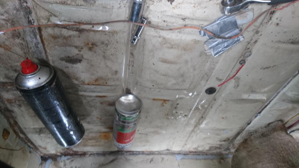

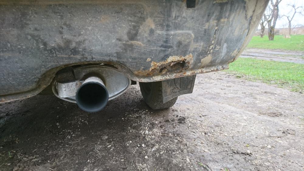

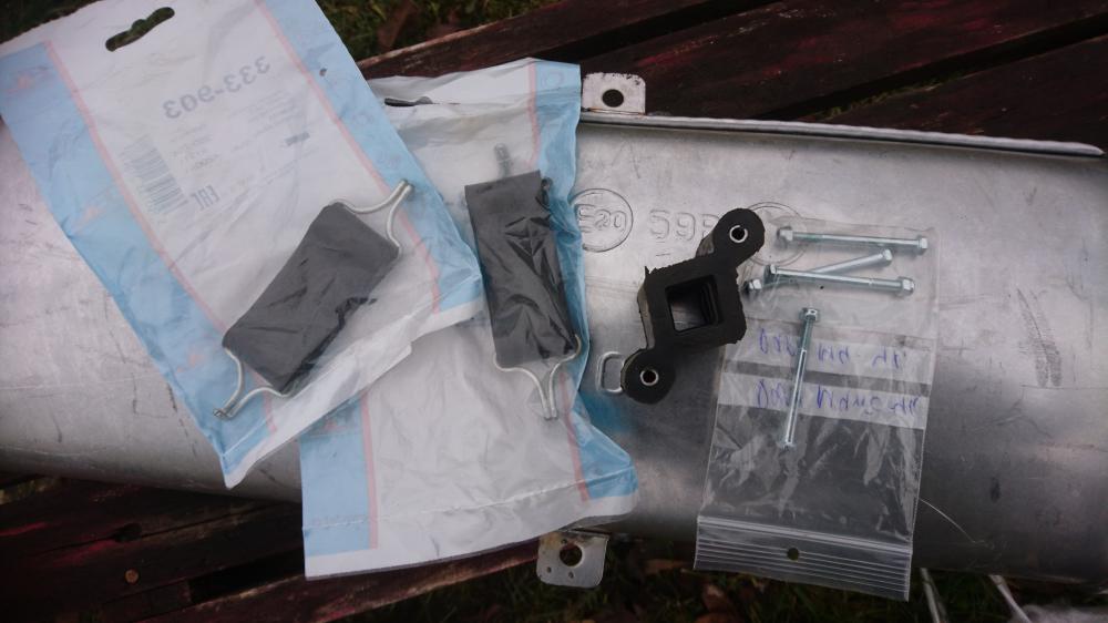

Vahetasin ära ka tagumise resonaatori, sest vana oli läbi roostetanud. Üks pilt ka :)
Ostsin uue resonaatori ja kõik kinnitus kummid ja poldid

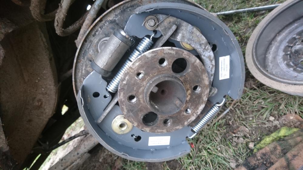

Mis mul veel silma jäi, oli probleem tagapiduritega, et ratas ei käi vabalt ringi. Sellega lähemaks tutvumiseks tuleb sul nähtavasti piduritrummel jälle maha harutada. Kuidas ta nüüd sellises seisus maha tuleb, on raske ennustada.
Klotsid vajaksid seejärel oma null-asendisse toksimist. Siis hakkab ka ratas ringi käima.
Pärast, kui süsteem täidetud ja magistraal õhutatud, võtavad esimesel tugevamal pidurdamisel klotsid oma õige asendi. Ehk siis reguleeruvad ise paraja piluni, mis jääb klotside ja trumli vahele.
Et klotsid paremini õige kontaktpinna trumliga saavutaksid ehk siis isereguleeringul üles-alla lihtsamini libiseksid, soovitan ka klotside-kilpide alumistes toetuspindades vasemääret kasutada. Seda õiget, plastset, mida topsiga osta saab, mitte aerosoolina pakendatut.

Pildilt paistab sul seisupiduri hoob ka jube pinges juba olevat. Trossi tuleks pingutada-reguleerida alles siis, kui trummel peal, rattad all, pidurid õhutatud ning jalgpidur kenasti toimib. Praegu remondi ajal võiks selle hoova alumine ots tükk maad tagapool ehk samuti omas reguleerimiseelses nullasendis asetseda.

Pildilt paistavad 03-e piduriklotsid. 86 aasta 063-l peaksid olema olema klotsid ilma klotsidel oleva kauguse regulaatorita. Silinder aga nn automaatselt reguleeruv. Äkki selles häda, et nüüd on topelt klotse reguleeriv (st nii silinder kui ka klotsid)ja need koosmõjus ei lase klotse tagasi?
https://www.automaailm.ee/admin/Uploads ... accce.jpeg
Vasemääret mul on sitax ja seda panin igale poole et tulevikus kui vaja lahti keerata siis ikka tulevad ka. Seda aerosooli oma ei kasuta vaid on topsis ikka.
Piduriklotsid olidki sellised ja osad tulid tehasest nii ka välja. Täna võtan uuesti lahti ja vaatan üle

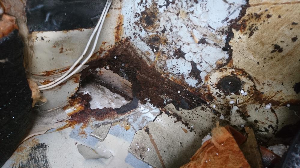

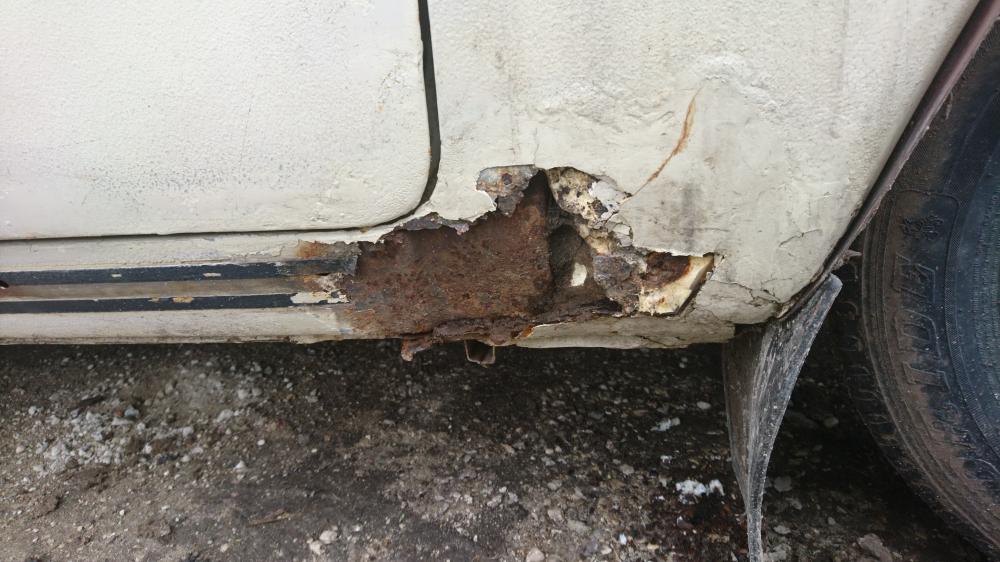

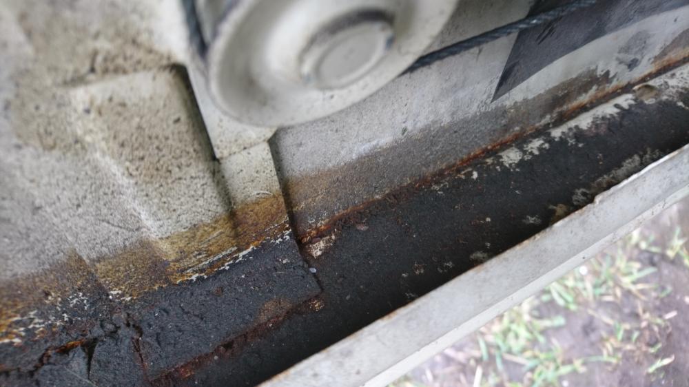

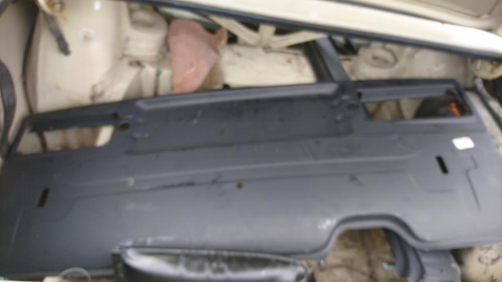

Tänaseks on saanud koguda autole väga palju juppe ja ka autot on päris palju laiali lammutatud. Plekkidest olen saanud tagapõlle, karbid, tagavararatta alune plekk ja parem esimene tiib. Parem esimene tiib on alt läbi ussitanud ja ka eest otsast natuke ja otsustasin vahetada terve tiiva mitte lappida. Närida on ka saanud karbi ots.
Millegi pärast on autol just parem pool roosteussi valdustes. Tagant on ka põll nende poolt puretud.
Seest on põhi korralik ja sama lugu on ka pagasniku põhjaga.
Seest on praeguseks väike ussitanud koht kõrvalistuja pool ühes nurgas.

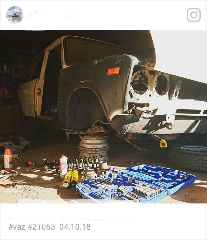

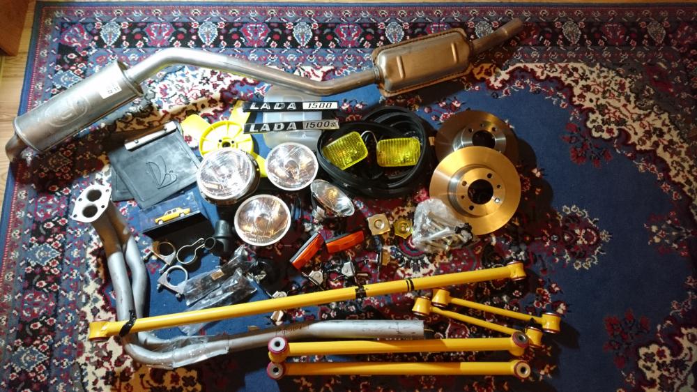

Päris pikka aega pole saanud midagi kirjutada siia. Tänaseks on juba päris palju asju tehtud. Auto on ära lihvitud ja ka kuigi palju lammutatud. Praeguseks olen laiali võtnud kundepoolse esimese osa. Nüüd veel pean ostma uued õõtshoovad ja rattalaagrid, ning siis saab selle poole kokku panna. Praeguseks olen ka selle porikoopa mastiksiga üle möglanud. Kui see pool saab kokku siis tuleb maha võtta mootor. Peale seda hakkan juhipoolset esiosa lammutama ja uusi juppe panema. Talvel kui rohkem aega siis hakkab mootorit tegema. Tutikad esimesed uksed sain ka kätte ja olen nendega rahul. Garaaži on vahepeal kogunenud väga palju uusi juppe. Lisan ka paar pilti siia jutu lõppu.
Pildilt on ka väga-väga palju juppe puudu. Garaažis on veel poluüretaan pukse amortidele, õõtshoobadele ja stabika vardale. Lisaks uued sarniirid millele sai külge ka määrdenipplid ja kardaani ristid koos nipplitega ja kardaani tugilaager. Pildilt on veel puudu uued uksed mootoripadjad, käigukasti padi, piduriklotsid-voolikud, vedrud, amordid jne. Ühesõnaga enamus juppe saavad vahetatud uute vastu.
