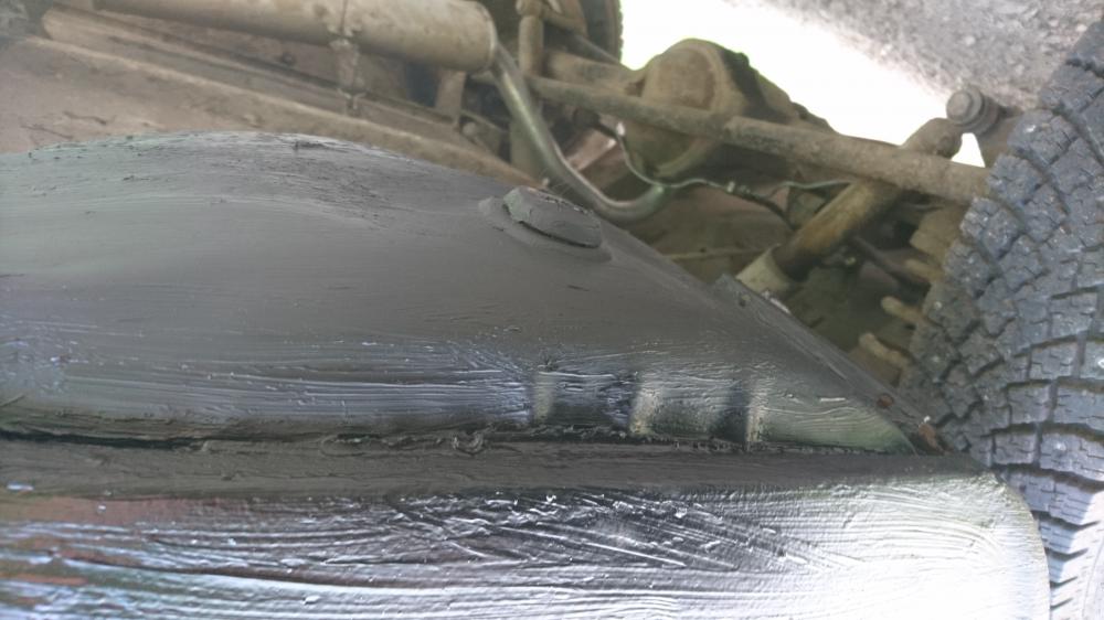

Umbes kuuaega tagasi sai endale osta üks korraliku kerega 063. Auto oli tõesti väga hästi säilinud. Tänaseks on palju asju ära vahetatud ja paljude asjade vahetamine on veel ees.
Tänaseks on vahetatud paljud asjad mis on olnud kulunud või katki.
Esiteks vahetasin ära tagumise piduritrummli mis oli lõhki. Selle käigus avastasin et ka piduriklotsid olid väga kulunud. Nii, sai mõelda, et vahetaks kohe ka need ära, sest auto on mul põhimõtteliselt pühapäeva masin. Sai tellida uued piduriklotsid ja kõik vedrud ostsin uued ning sai ka uued pidurisilindrid muretseda.

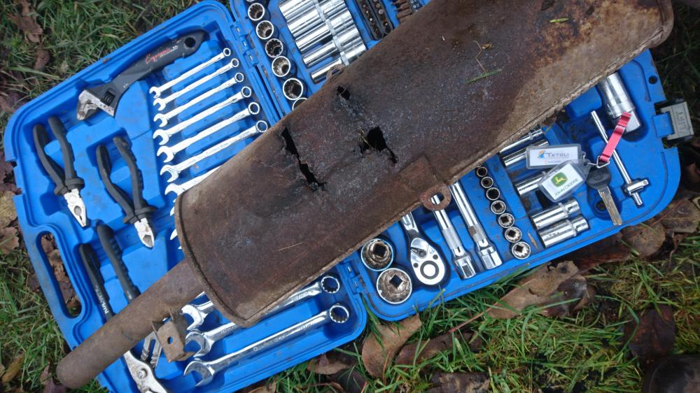

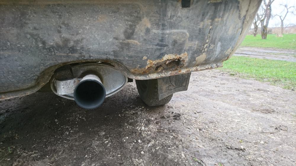

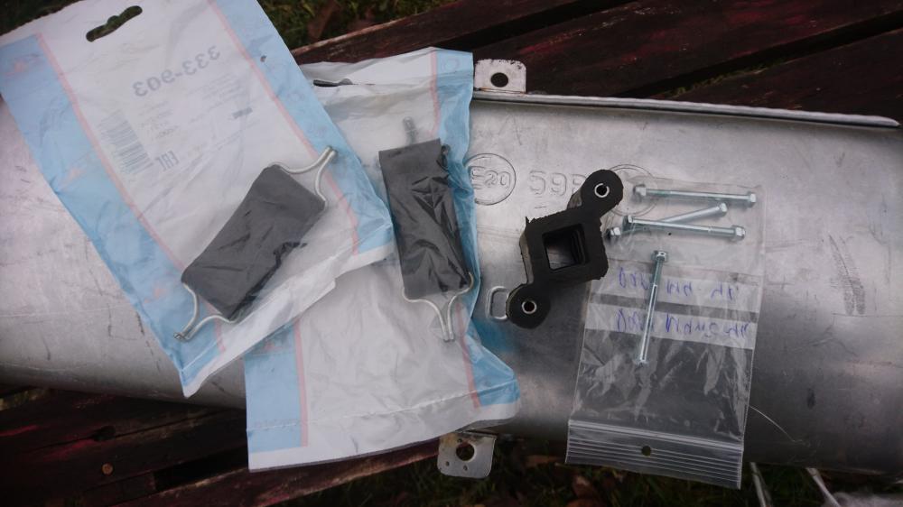

Vahetasin ära ka tagumise resonaatori, sest vana oli läbi roostetanud. Üks pilt ka :)
Ostsin uue resonaatori ja kõik kinnitus kummid ja poldid

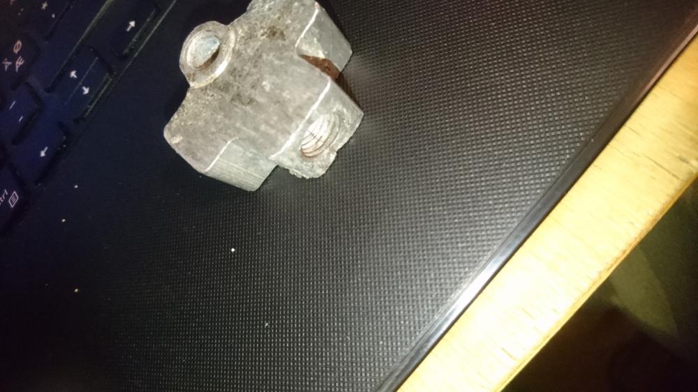

Praegu on vaja õhutada pidurid ning vahetada kõik õlid ja vedelikud. Piduritorud ja kolmik sai ka uued muretseda. Alguses kui keerasin piduritorusid lahti sai neid liiga suure jõuga keerata, et murdus ära polt tagasillal mille küljes siis kolmik oli. Selle keevitame arvatavasti uue aga kolmik tuleb jälle uus muretseda. Neid läinud juba 2-3 tükki. Üks ajas läbi. Originaalil oli pragu sees ja kolmas ajas ka läbi ning panin toruteipi peale ja keerasin uuesti kinni aga ikka ajas läbi. Ei julgenud kõvasti keerata, sest see väike alumiiniumi kärakas on nõrk. Keerasin ja keerasin aga kinni ei jää. Vaatasin oligi vint maas :sein kuigi ei keeranud seda üldse suure jõuga. Olen avatud kõigile küsimustele ja nõuannetele.

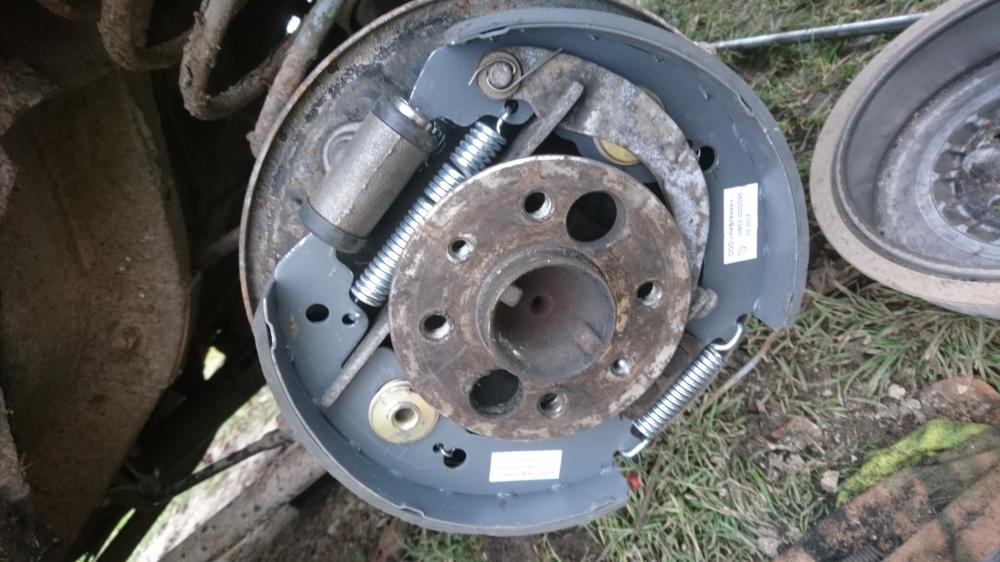

Unustasin veel targematelt küsida, et kui vahetasin ära piduriklotsid ja asjad siis tagumine kõrvalistuja poolne ratas ei käi ringi kui on õhus ja ka käega ei jõua keerata aga teine pool käib ilusti kergelt. Kas võis juhtuda, et midagi on valesti kokku pandud?. Sõita proovinud pole veel ega ei julge ka kui ei jõua käegagi ratast ringi keerutada. Eelmises postituses läksid pildid natuke lappama aga loodan, et Te ei pahanda selle pärast :?

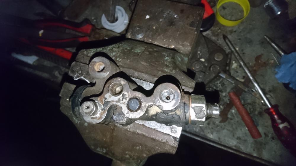

Re: Vaz 21063, LadaSamaraHuviline, 1986
See Samara "junn" unusta klassiku juures nüüd küll ära.
Selle asja nimi on pidurdusjõu regulaator. Kui tahad seda kindlat eksemplari oma autole paigaldada pead tegema üpris suuri ümberehitusi enne kui ta korrektselt tööle hakkab.
Klassikul on ka sama otstarbega asi tagasilla juures ette nähtud, aga kuju ja töölerakendamise hoovastik suuresti teised.
http://www.autosoft.ru/online/acat/data ... 2/g104.gif
Vanasti sain ilma selle vidinata sõidetud, tänapäeval aga räägitakse, et ei lasta ülevaatuseltki läbi, kui ta puudub.

Postitusi: 869
Mine osta uus poest, siis ei pea muretsema millal nüüd see piduri kolmik üles ütleb ja puu külje pealt sisse jookseb.

kristjan92 kirjutas:Mine osta uus poest, siis ei pea muretsema millal nüüd see piduri kolmik üles ütleb ja puu külje pealt sisse jookseb.
Olen poest neid ostnud tänaseks 5 tükki ja kui keerad kinni hakkab vaikselt pidurivedelikku ikka jooksma keerad hästi natuke ja vint maas ning tänapäeval need on valatud nii imelikult küll mingi tükk siin ja mingi punn on seal. Ei tea kuidas veneajal need ilusti tehti ja nüüd tänapäeval on nii ebaühtlased. :sein :kuri
Poeta sinna näpuotsaga mingit määrust ka keerme vahele enne, kui toru külge keerama hakkad.
Vase- või grafiitmääret näiteks. Siis ei riku kohe keermeniite ära.
Mis mul veel silma jäi, oli probleem tagapiduritega, et ratas ei käi vabalt ringi. Sellega lähemaks tutvumiseks tuleb sul nähtavasti piduritrummel jälle maha harutada. Kuidas ta nüüd sellises seisus maha tuleb, on raske ennustada.
Klotsid vajaksid seejärel oma null-asendisse toksimist. Siis hakkab ka ratas ringi käima.
Pärast, kui süsteem täidetud ja magistraal õhutatud, võtavad esimesel tugevamal pidurdamisel klotsid oma õige asendi. Ehk siis reguleeruvad ise paraja piluni, mis jääb klotside ja trumli vahele.
Et klotsid paremini õige kontaktpinna trumliga saavutaksid ehk siis isereguleeringul üles-alla lihtsamini libiseksid, soovitan ka klotside-kilpide alumistes toetuspindades vasemääret kasutada. Seda õiget, plastset, mida topsiga osta saab, mitte aerosoolina pakendatut.
https://www.automaailm.ee/admin/Uploads ... accce.jpeg
Pildilt paistab sul seisupiduri hoob ka jube pinges juba olevat. Trossi tuleks pingutada-reguleerida alles siis, kui trummel peal, rattad all, pidurid õhutatud ning jalgpidur kenasti toimib. Praegu remondi ajal võiks selle hoova alumine ots tükk maad tagapool ehk samuti omas reguleerimiseelses nullasendis asetseda.
Postitusi: 1394
Pildilt paistavad 03-e piduriklotsid. 86 aasta 063-l peaksid olema olema klotsid ilma klotsidel oleva kauguse regulaatorita. Silinder aga nn automaatselt reguleeruv. Äkki selles häda, et nüüd on topelt klotse reguleeriv (st nii silinder kui ka klotsid)ja need koosmõjus ei lase klotse tagasi?
Kas kolmikusse saada torud sisse keerata sõrmedega? Kui keermed korras nii kolmikus kui ka torudel, siis pead saama need näppude vahel kokku keerata ja alles viimase pingutuse peab võtmega tegema. Torude otsad hakkavad seal kolmikus kergelt viltu võtma ja kui nüüd kohe hakata võtmega pingutama, siis keerabki vindi maha.

logman kirjutas:Poeta sinna näpuotsaga mingit määrust ka keerme vahele enne, kui toru külge keerama hakkad.
Vasemääret mul on sitax ja seda panin igale poole et tulevikus kui vaja lahti keerata siis ikka tulevad ka. Seda aerosooli oma ei kasuta vaid on topsis ikka.
Piduriklotsid olidki sellised ja osad tulid tehasest nii ka välja. Täna võtan uuesti lahti ja vaatan üle

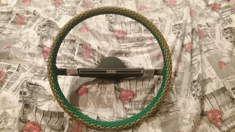

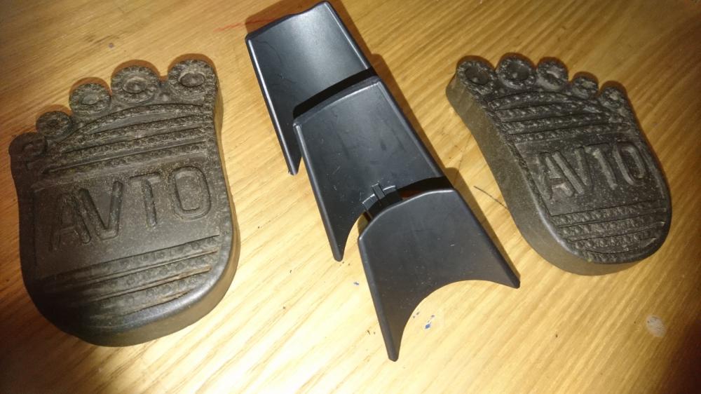

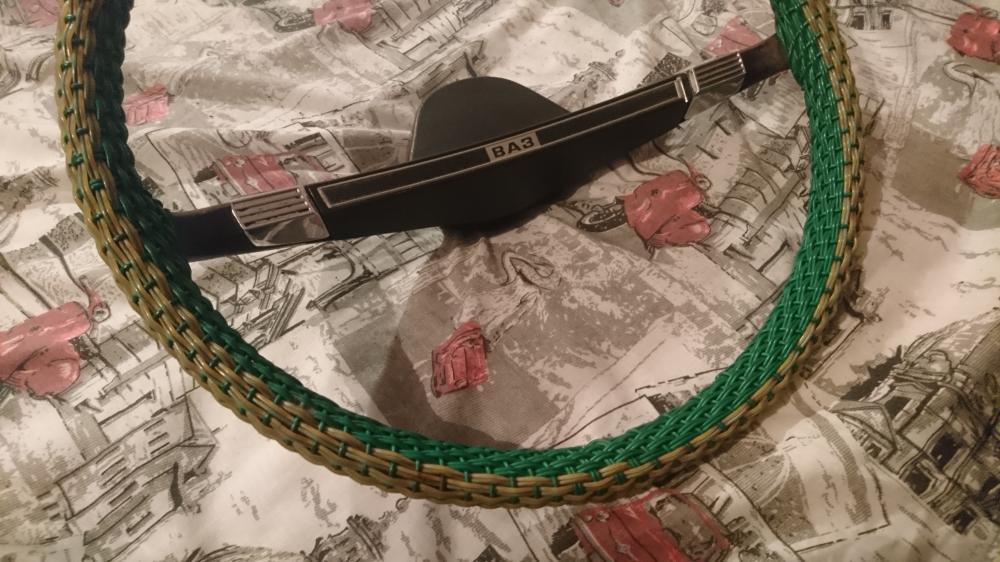

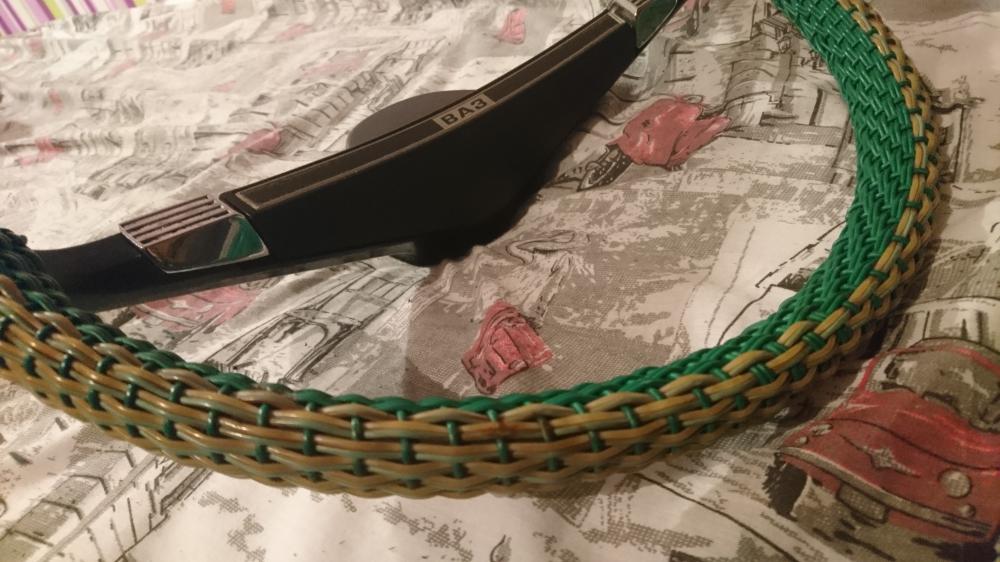

Täna sain kätte kaua oodatud roolikattega rooli. Rool küll kopika oma aga praegu see silma ei riiva. Homme panen rooli peale. Praegu käes hoides oli küll normaalne, sest originaal on peenike nagu näpp. Eks tulevikus harutab roolikatte lahti ja paneb 06 originaal rooli peale selle katte. Jutu kõrvale paar pilti ka ;)

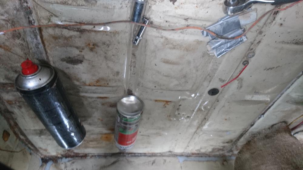

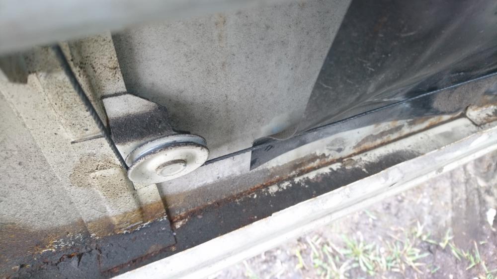

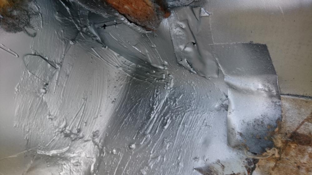

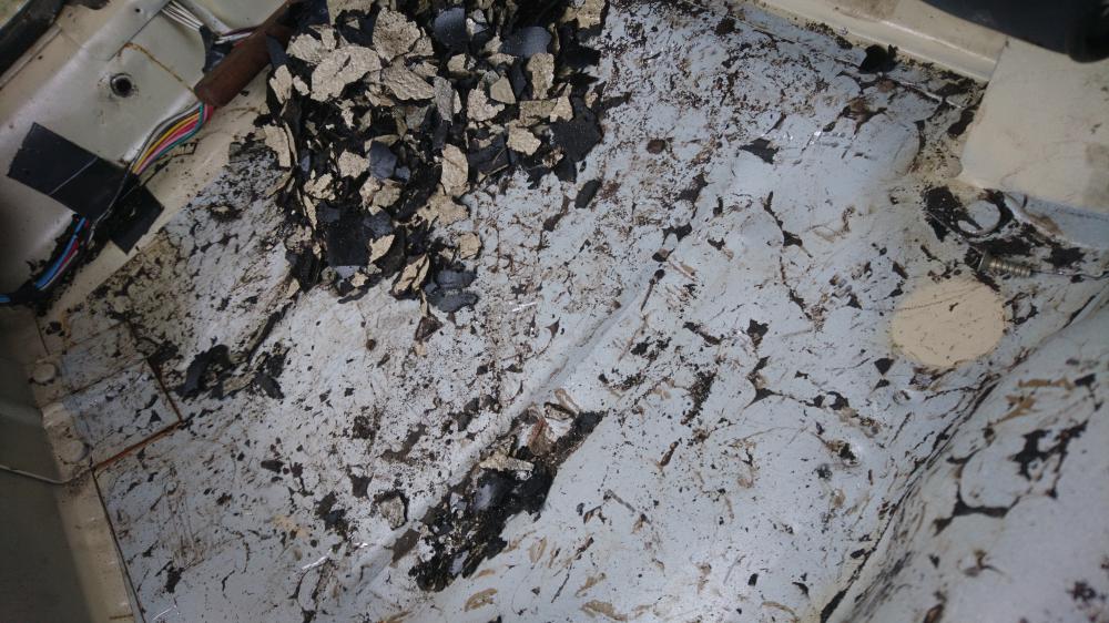

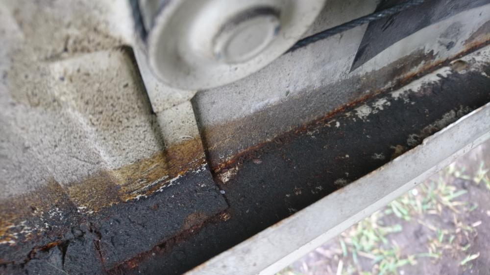

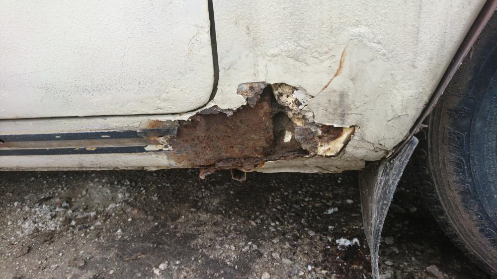

Tänaseks on saanud koguda autole väga palju juppe ja ka autot on päris palju laiali lammutatud. Plekkidest olen saanud tagapõlle, karbid, tagavararatta alune plekk ja parem esimene tiib. Parem esimene tiib on alt läbi ussitanud ja ka eest otsast natuke ja otsustasin vahetada terve tiiva mitte lappida. Närida on ka saanud karbi ots.
Millegi pärast on autol just parem pool roosteussi valdustes. Tagant on ka põll nende poolt puretud.
Seest on põhi korralik ja sama lugu on ka pagasniku põhjaga.
Seest on praeguseks väike ussitanud koht kõrvalistuja pool ühes nurgas.

Tungraua kronsteinid on kõvad ja kannatab tõsta küll kuid kindluse mõttes vahetan ikkagi ära. Suurema osa juppe olen tellinud Codevaruosad.ee lehelt ja kokku olen kulutanud cirka 450€, nüüd viimase korraga küsisin ka 15% soodustust.
Uksed on seestpoolt ka natuke roostes aga vaatab mis nendega ette võtab.

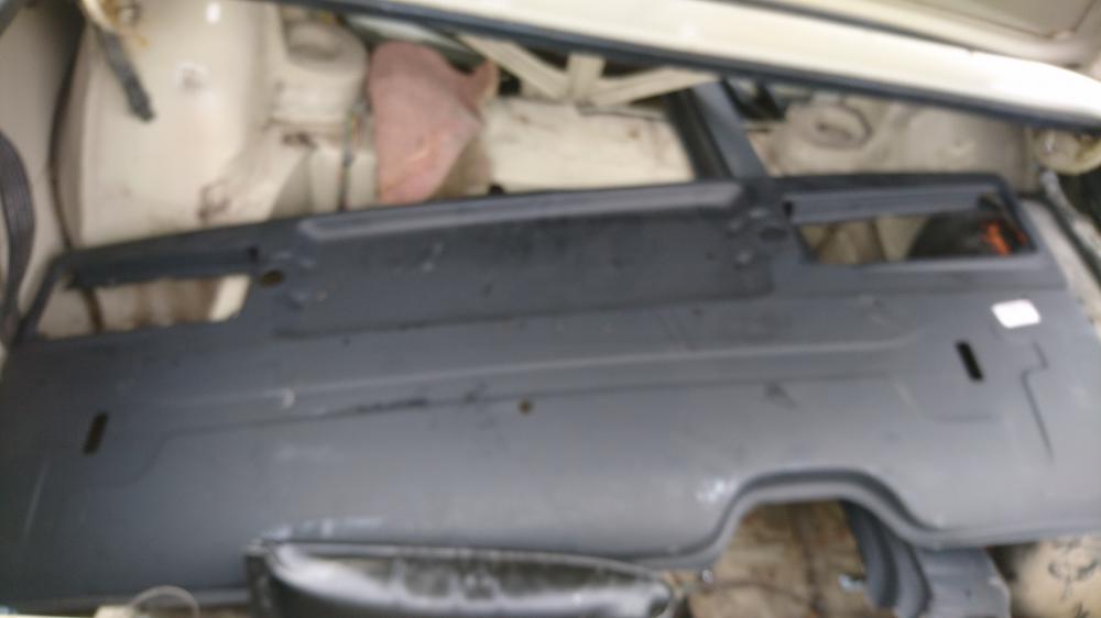

Vaja oleks veel kapoti katet mis seespool on, sest enda oma on liiga räbal et pärast tagasi panna. Ära ei ütleks ka selle katte tüüblitest. Kui kellegil on pakkuda siis oleksin nõus sümboolse tasu eest ära ostma. ;)

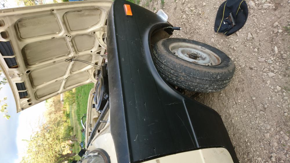

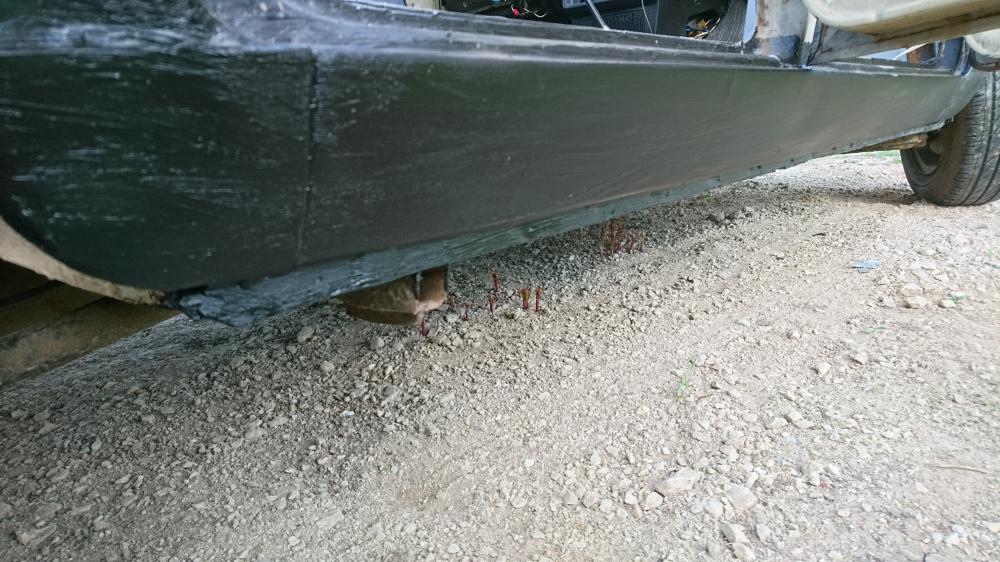

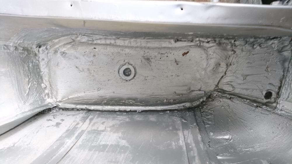

Täna sain kätte auto mis tuli keevitamisest. Keevitaja vahetas karbid, tagavararatta põhja, esimese parempoolse tiiva, tagapõlle ja lappis veel mõnda kohta. Asjad tõmbas mingi möginaga üle ha andis mulle kaasa ka mingit asja(sulfaat vist kui mäletan õieti) ja käskis kohad kus on väike pindmine rooste tulnud üle teha. Traatharjaga lased natuke üle ja siis pintseldad paar korda. Pidi olema hea kaitse rooste vastu ja pidi selle ka ära võtma. Nüüd ootab ees lihvimine ja pahteldamine ning lõpuks ka värvimine. Vaja oleks ära tuua üks uks Ivar7 käest. Praegu on kevad tööd ja pole lihtsalt aega et läbi hüpata ta juurest. Veel pean otsima pagasniku luugi, sest minu oma on väga mõlkis ja roostes. Kui kellegil peaks 06 pagasniku luuk üle olema siis ostaks isegi ära. Jutu juurde paar pilti ka.

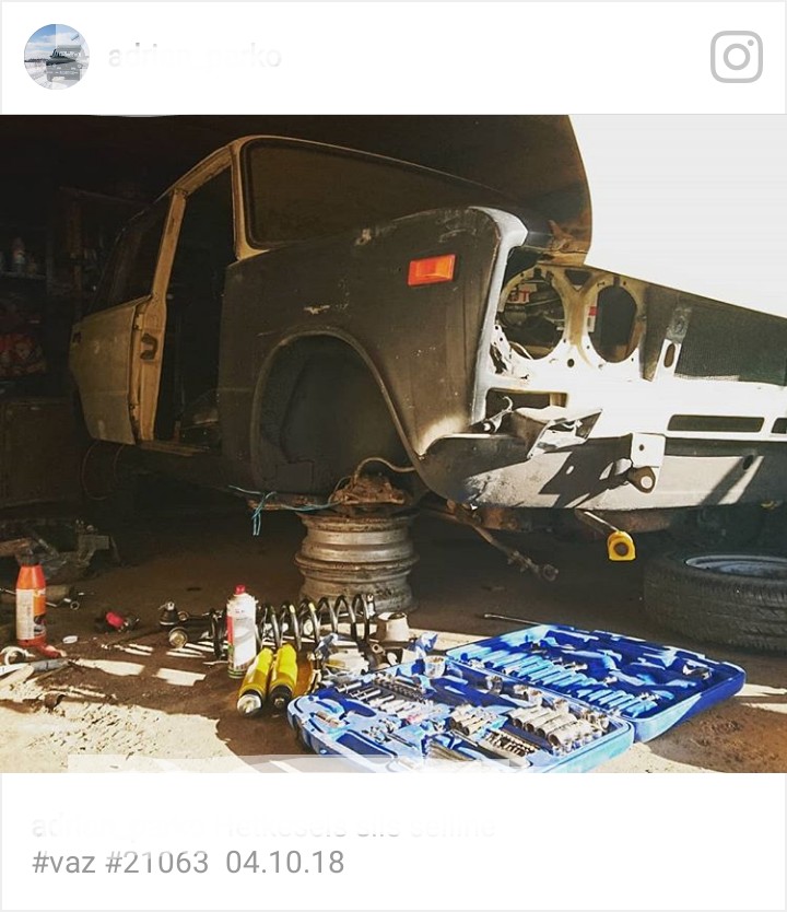

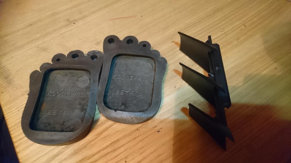

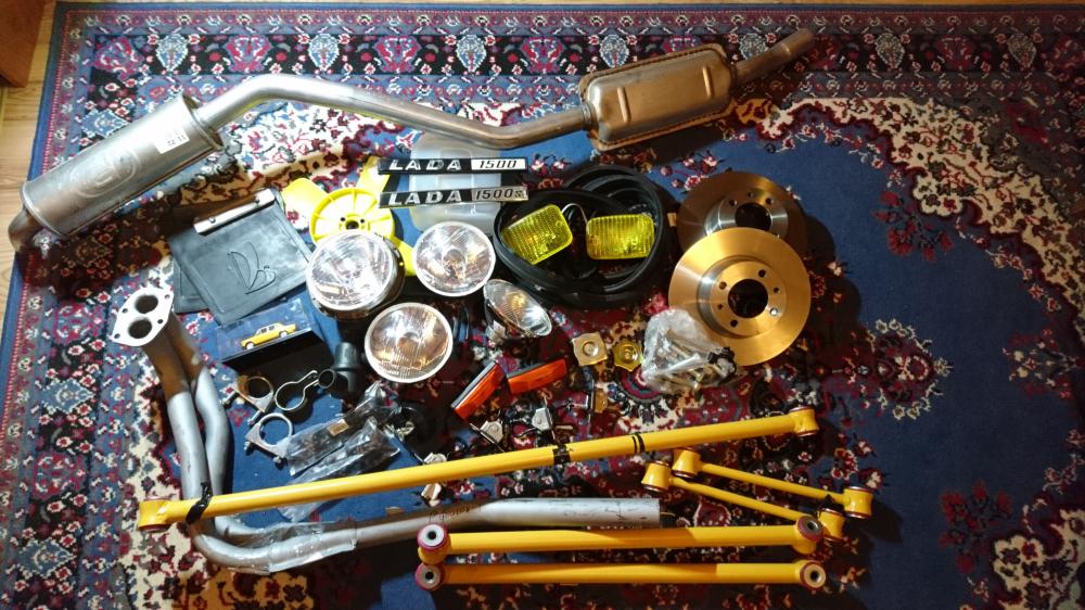

Päris pikka aega pole saanud midagi kirjutada siia. Tänaseks on juba päris palju asju tehtud. Auto on ära lihvitud ja ka kuigi palju lammutatud. Praeguseks olen laiali võtnud kundepoolse esimese osa. Nüüd veel pean ostma uued õõtshoovad ja rattalaagrid, ning siis saab selle poole kokku panna. Praeguseks olen ka selle porikoopa mastiksiga üle möglanud. Kui see pool saab kokku siis tuleb maha võtta mootor. Peale seda hakkan juhipoolset esiosa lammutama ja uusi juppe panema. Talvel kui rohkem aega siis hakkab mootorit tegema. Tutikad esimesed uksed sain ka kätte ja olen nendega rahul. Garaaži on vahepeal kogunenud väga palju uusi juppe. Lisan ka paar pilti siia jutu lõppu.
Pildilt on ka väga-väga palju juppe puudu. Garaažis on veel poluüretaan pukse amortidele, õõtshoobadele ja stabika vardale. Lisaks uued sarniirid millele sai külge ka määrdenipplid ja kardaani ristid koos nipplitega ja kardaani tugilaager. Pildilt on veel puudu uued uksed mootoripadjad, käigukasti padi, piduriklotsid-voolikud, vedrud, amordid jne. Ühesõnaga enamus juppe saavad vahetatud uute vastu.

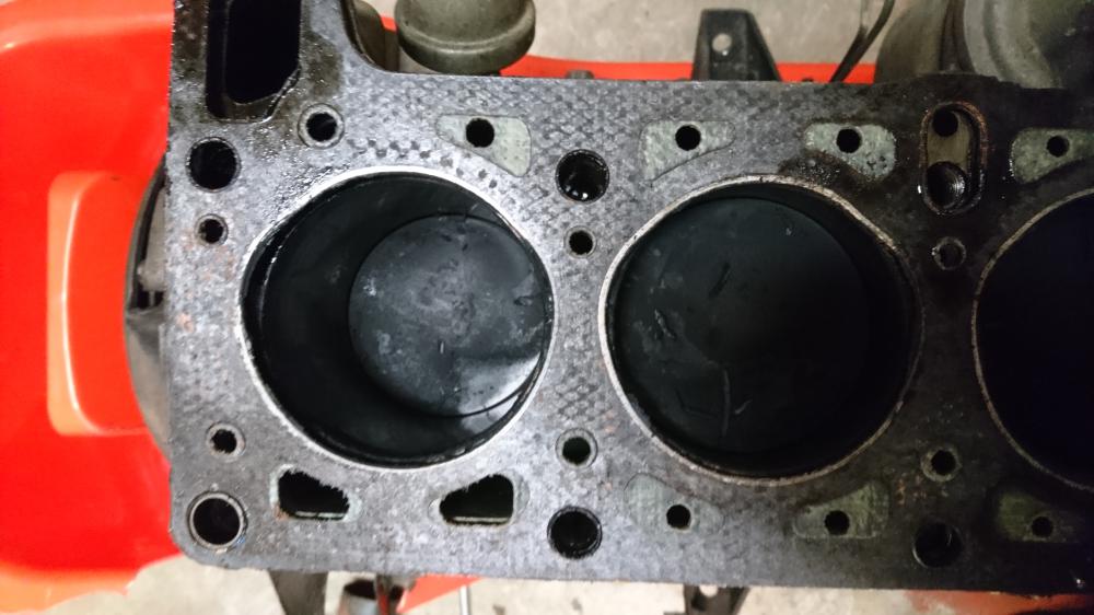

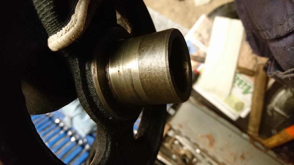

Täna taas üle pika aja auto kallal nokitsenud.

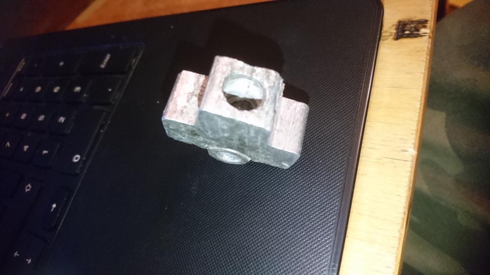

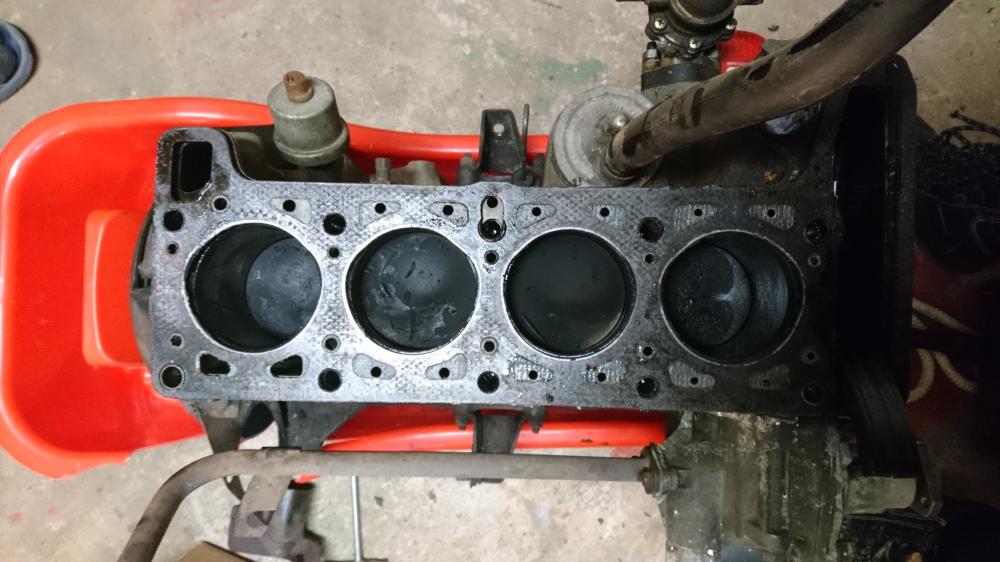

Sai siis mootor maha tõsta ja vaadata mis seal sees toimub. Väntvõlli rihmaseib loksus ka natukene otsas ja küljest ära võtmisel avastasin sealt ühe toreda praokese :sein
Plokikaanetihendil olid augud kuidagi kõverad ja ovaalsed :?:
