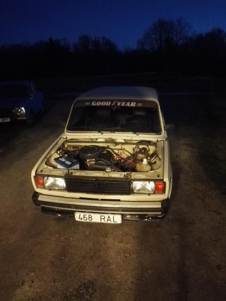

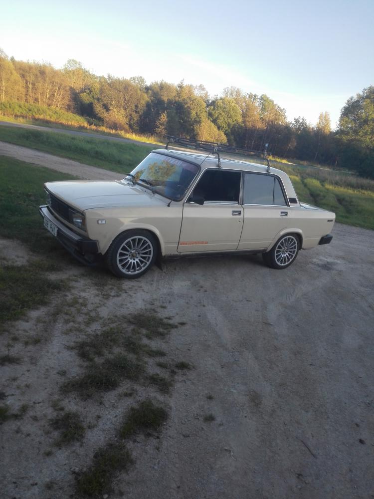

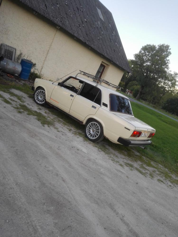

Sai siis soetatud 2015 aasta suvel endale üpris heas korras 2105,1981 aasta,orginaalis 1,3, 51kw.Kerel on natuke roostet ja värviparandusi kuid tulevikus on plaan üle värvida.
Tööd mis ma olen teinud sellega:makita madaldus,16"valuveljed,helitehnikaks on alpine makk,ees 2 tavalist kõlarit,taga ovaalid ja pagassis 12" 2500w max bassface subwoofer,luisi sportrool,hiljuti vahetasin mootori koos kastiga ära,vahele läks 1,6 mootor millel 2108 karburaator,kontaktivaba süüde ja 5-ne käigukast, edasi käib nagu loom.

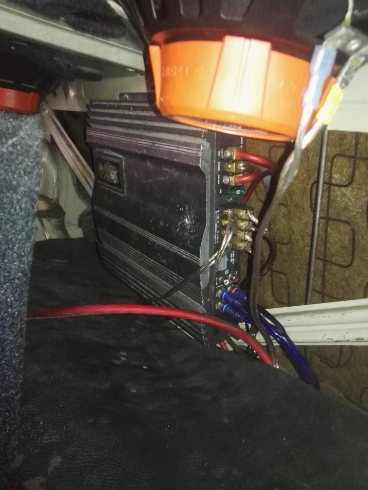

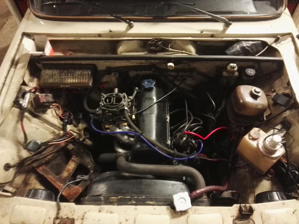

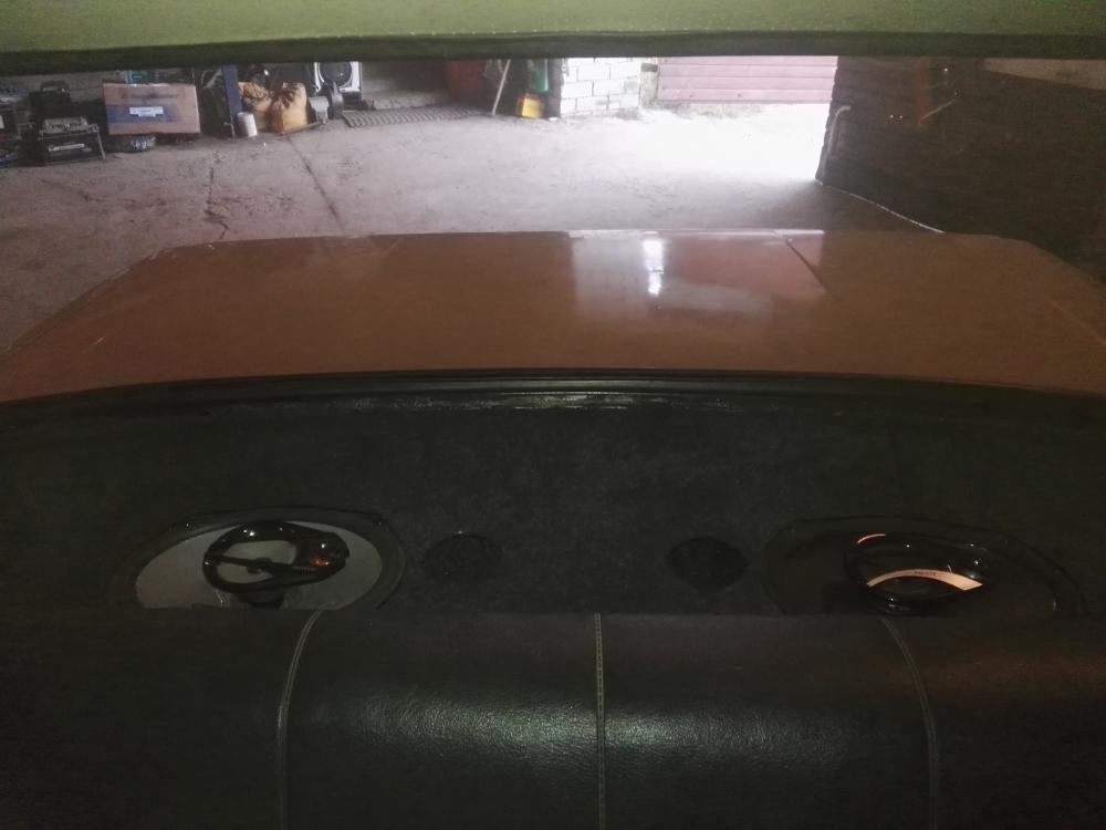

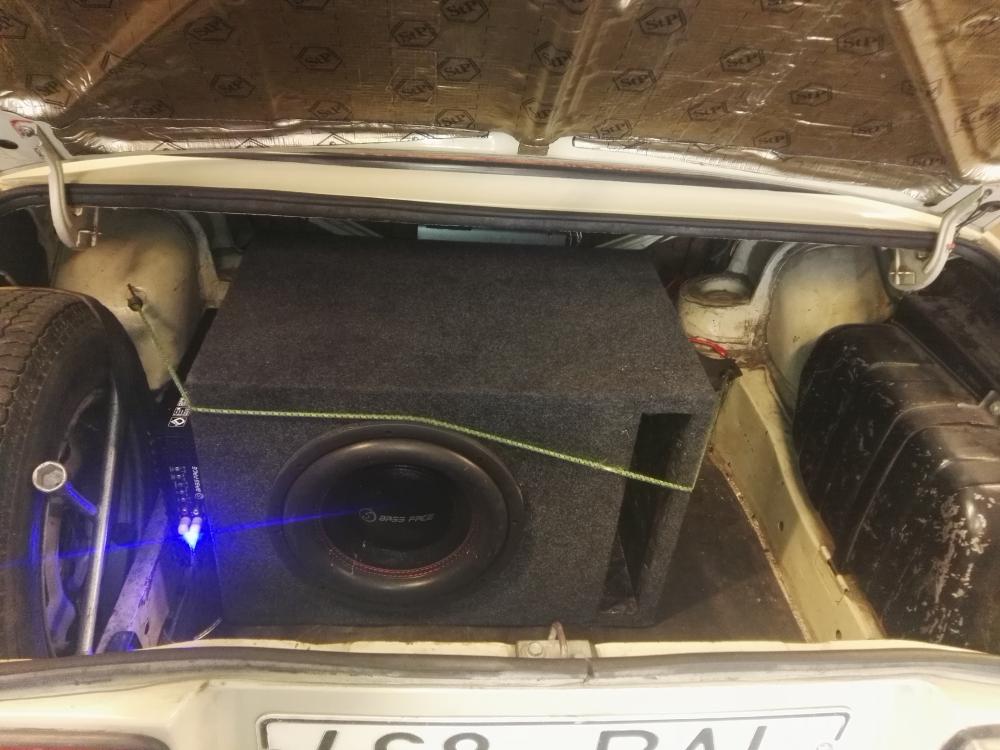

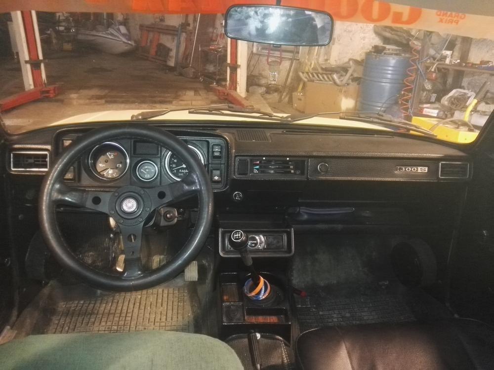

Pildid sisust,muusikast ning kapotialusest

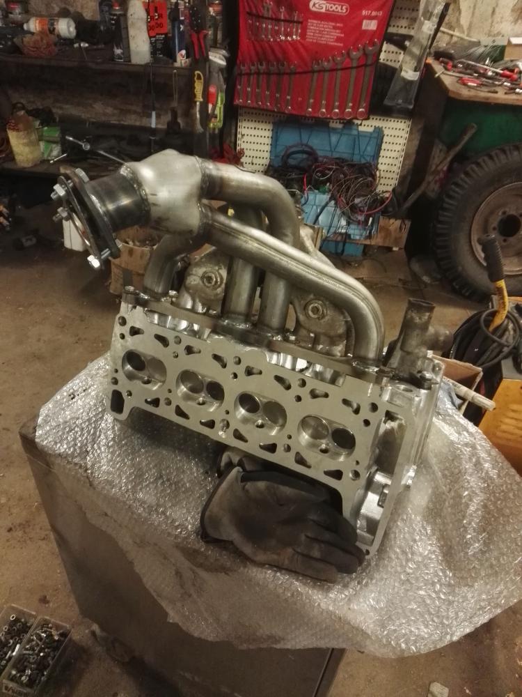

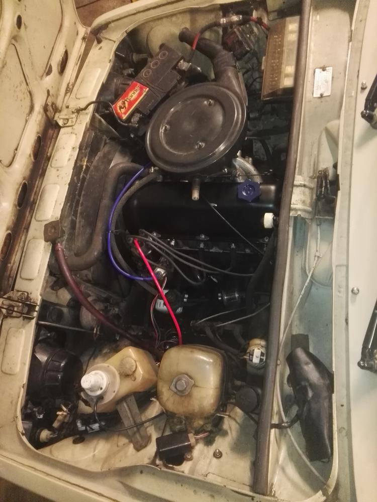

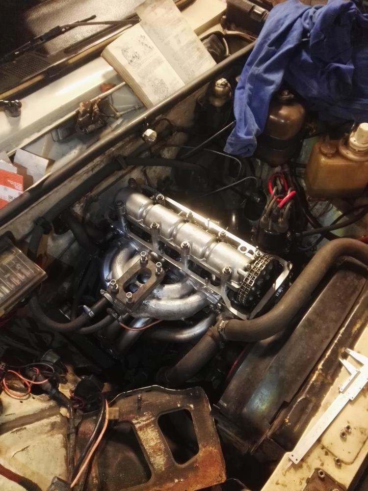

Tervist,pole ammu postitanud midagi kuna masin läks vahepeal rikki ja seisis paar kuud.Nimelt läksid mahlad segamini ja otsustasin,et teen ta ka natuke kiiremaks.Siis saigi võetud uus plokikaas mis vedeles juba ammu garaasis ja sai ostetud veel uued klapid,klapisääretihendid sinna kuuluvad muud tihendid, reguleeritav nukaratas ja torukollektor.Plokikaanel lasin Janimet Oü-s teha sportlikumad klapipesad, lihviti sisselaset natuke ümaramaks ja võeti maha veel 1mm.Paar päeva tagasi hakkasin kokku panema ja kui kokku sain ja käima siis kohapeal käis ilusti aga kui sõitma läksin siis no ei tööta üldse hästi hakkas puterdama,sai karpa puhtaks tehtud aga ikka mitte midagi,seejärel uurisin natuke maad ja sai ostetud uued küünlad (ngk bp6es),ja asi lahendatud masin käib nagu kellavärk ja jõudu on ikka märgatavalt rohkem kui ennem ja liigub edasi väga nobedalt
