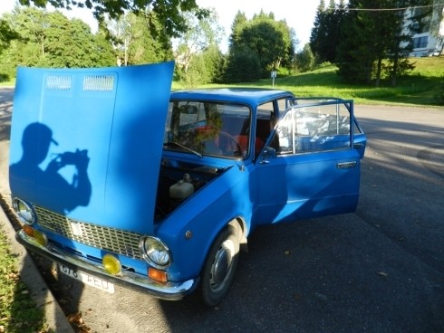

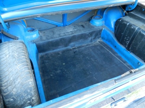

Auto seisukord ostes

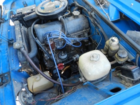

Nagu eespool kirjutasin, auto oli üsna heas korras minu jaoks. Mootori remont oli tal tehtud eelnenud talvel. Seoses sellega vahetatud veel ühtkomateist kapotikaane all.

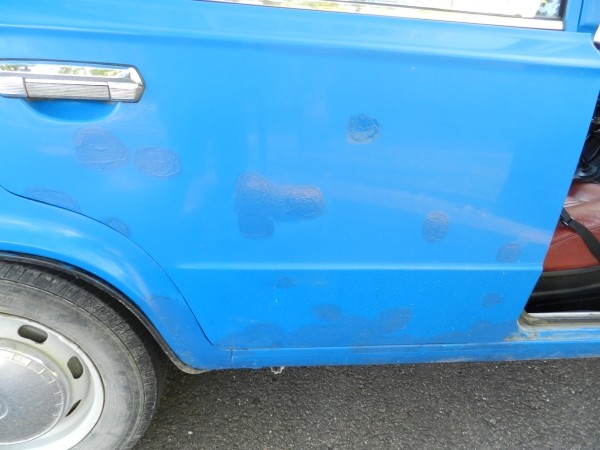

Nagu müügikuulutuses seisis, kere vajas värvitööd. Läbivat roostet ei olnud. Katus oli ok, ustel ja mujal külgedel olid roosteplekid (eelmise omaniku poolt töödeldud).
Käivitus ja sõitis kenasti. Maanteel tundus liiga kergelt õõtsuvat. Amordid olid ees väsinud. Väikesed iluvead salongis. Roostet oli näha põrandamati all mõnes kohas. Kaassõitjapoolse kolmnurkakna originaalkinnitus oli puudu. Juhipool A-piilari plastkate praoga. Antenn loksus. Päikesesirmide kinnitus keskel tahavaate peegli juures oli isetehtud, metallist (seetõttu ilmselt ka vastupidavam, kui plastdetail, aga noh, see ei olnud originaal). Muud olulist ma enne ostmist ei silmanud.
Mõned vead tulid välja pärast ostu, nii ei töötanud tal tagurpidikäigu tuli, tagumise numbritule pirnid ei töötanud. Pagasnikust oli laiali lagunenud pakiruumituli.

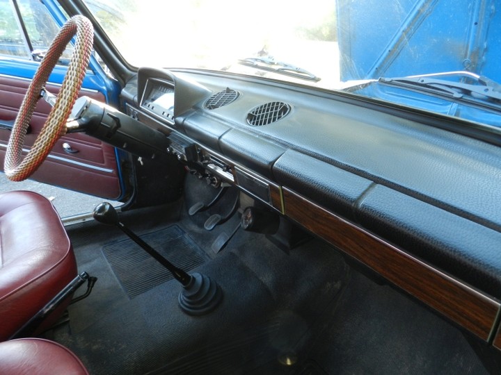

Loomulikult ei saanud ma jätta salongi puhastamata. Selleks varusin hunniku erinevaid lappe, vett, puhastusvahendeid, harja, tolmuimeja jms. Kõik pinnad said puhtaks, mis lapi, mis harja, mis hambaharjaga. Lagi läks heledaks, määrdunud päikesesirmid võtsid jälle tooni, millises võisid nad olla auto esimese omaniku käes. Põrandamatit läksid küll puhtaks, kuid reljeefsele pinnale kogunenud mustust päris kätte ei saanud. Nii otsustasin, et tuleb ikka istmed välja võtta ja põrandamatid välja võtta. Istmega oli üks väike probleem, ühe kruvi pea oli üsna maha keeratud, aga mul õnnestus see siiski lahti saada. Originaali tagasi ei plaaninud panna, sain Võru tn kruvipoest asenduse, küll tavalise peaga, aga hetkeks käis küll.
Matid käisid pesulas ja said korralikult puhastatud.

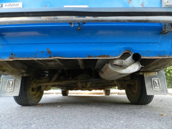

Kui ma matte välja võtsin, siis hakkas mind häirima mattide alune olukord, vanad bituumenmatid olid alt niisked, murenenud ja katki. Ma ei viitsinud üldse mõelda sellele, et ma oleks pidanud auto põhja seest korda tegema, kuid otsustasin end selleks siiski sundida. Mõte sellest, et auto sellises seisus garaazhis talve veedaks, ei andnud asu.
Nii võtsin ette, puhastasin põhja, roostesurmaga said olulised kohad üle tehtud. Peab ütlema, et roostet oli minimaalselt, põhi oli suurepärases korras. Pärast roostemuundurit sai krunditud, ja veel krunditud ja siis sinise aerosooliga kaetud. Fixusest ostsin isekinnituvad õhemad metallkattega bituumenmatid. Tallinnast sain taha jalgaderuumi uue paksu katte, ette ostsin kummipõhjaga põrandamatid. Kõik sai paika, kummikate sai peale, liistud, turvavööd, istmed- ja valmis ta oligi. Töö käigus puhastasin ära ka kohad, kuhu korrosioonitõrje ja tolm olid inetud plekid jätnud. Seda siis plastdetailidel.

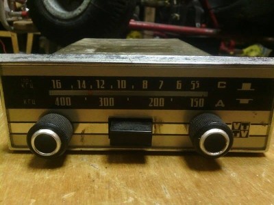

Raadio
Autol oli peal üks vana raadio, kuid mitte see, mida ma mäletasin oma isa autolt. Soetasin kasutatud Videoton Rd3602 ja puhastasin selle ära. Lainevahetuse nöör oli tollel katki, see mind ei huvita hetkel. Lisasin talle ühe juhtme, millega saaks telefonist Jaak Joala vanu laule kuulata :D Kevadel katsetan, kas töötab ka. Raadio ise muidu pidi töötama.
Sander Koort (foto autor) muretses mulle siis sellise jupi (vanem variant).

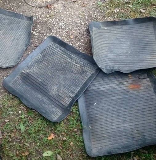

Kummimatid
Õnnestus saada vanakooli kummimatid, mis olid suurepärases seisus. Said korraliku pesu ja salong võttis hoopis parema ilme.
Siin Stern Ilvese foto mattidest ostuaegses seisukorras.

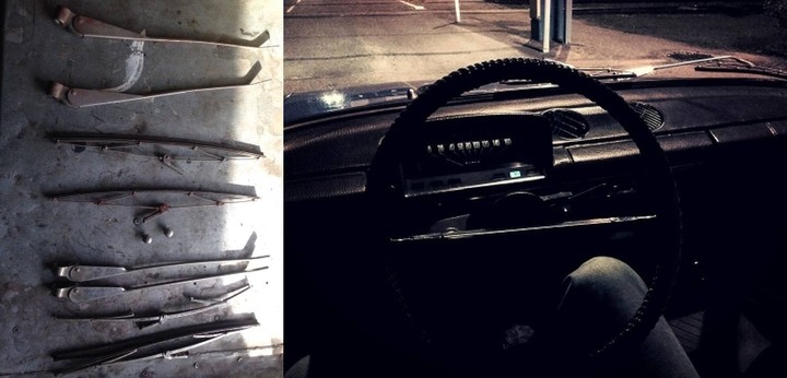

Kojameeste harjad
Peenraha eest sain kahelt vanalt masinalt kaks paari kojamehi ja harju. Ühed harjad olid siiki nii kõveraks väänatud, et neist asja ei saanud. Teiste raamid said uued kummid ja läksid külge. Ja töötavad!
Esimesel pildil soetatud jupid (foto Rainer Käärik) ja teisel pilt juba auto küljes olevatest harjadest.

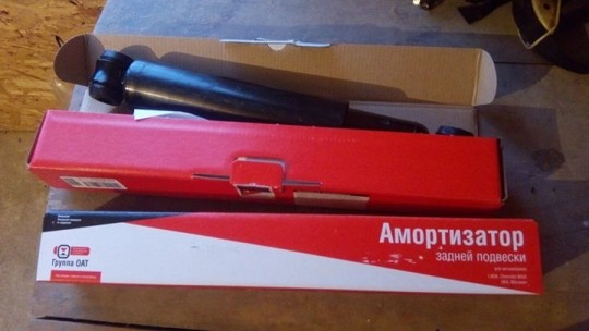

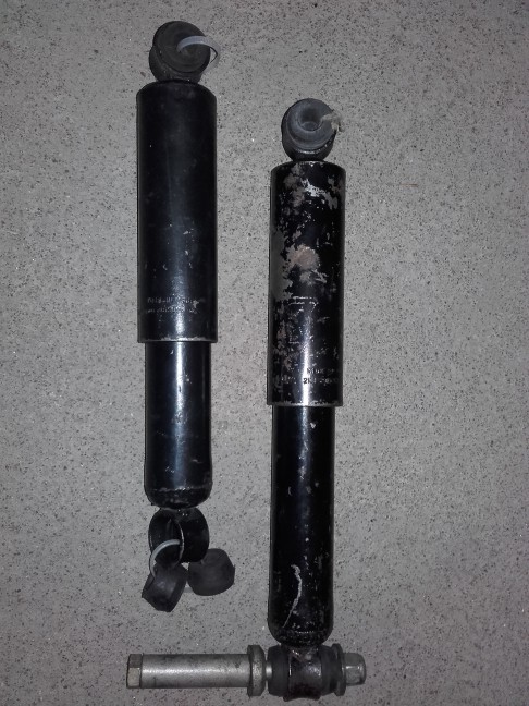

Tagumised amordid
Mul on soetatud kaks komplekti amorte. Ühed on tutikad Venemaa toodang, mida pannakse alla tehase poolt (kui ma ei eksi) ja peaksid seetõttu sobima ka sellisele VAZ-imehele, kes soovib originaali. Igaks juhuks sai soetatud ka paar Made in Ussr toodangut. Alla lasen panna ilmselt ikka Venemaa omad. Originaalid las jääda alles. Mine tea.
Siin Jüri Noorsalu foto amortidest, mis soodsa hinnaga temalt sain.
Ja siin need, mis tagavaraks.

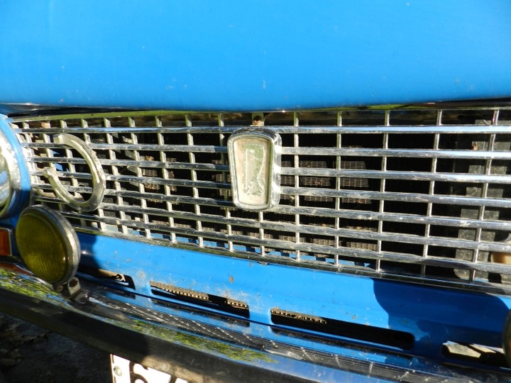

Embleem esigrillile
Mulle tundub, et embleem, mis on hetkel auto küljes esigrillil ei ole päris õige. Mulle tundub, et see on 01 oma. Nõnda hankisin endale uue (Made in Ussr, mitte Made in Russia) ebayst. Üritasin Venemaalt, aga koht, kus soovisin, oli enda omad ära müünud ja ma ei viitsinud enam oodata. Kevadel vahetan ka selle ära. Vana panen ilmselt müüki.

Värvimine
Kaalusin erinevaid variante. Alguses tahtsin katust valgeks. Siis aga hakkasin mõtlema sellele, milleks mulle seda autot vaja oli. Ja jõudsin järeldusele, et nii palju kui võimalik, säilitan vana. Üks spetsialist ütles, et seda katust ei pea üldse värvima, see on ok, vajab poleerimist. Jään sellele lootma. Ka muud kohad kerel, kuhu vana värv alles võiks jääda, jääb nii nagu on, lihtsalt poleeritakse. Aga küljed, esimene ja tagumine ots- need lähevad töösse. Autopedena pelgan tolmu. Aga noh... ilma ju ei saa. Eks siis tuleb salongi vajadusel jälle puhastada. Matte ei viitsi küll enam välja võtta. Leidsin koha, kus värvitöid tehakse raamatu järgi st töid peaks tehtama nii nagu peab ja kui vaja, siis tehakse üle. Kokkuvõttes peaksin saama korraliku töö. Raha küsitakse selle eest ka, kuid enam-vähem numbrites, mida ma ise olin ette kujutanud. Eks kevadel näeb. Kui aga värvi korda saaks, siis saaks sellest autost üks korralik pühapäevaauto.
Kere seis hetkel siin:

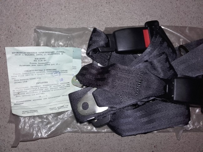

Turvavööd taha
Postitus Postitas hugovaher »
Tagaistmete turvavööd.

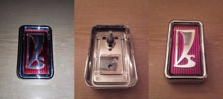

VAZ embleem radiaatorivõrele
Õnnestus hankida Saksamaalt. Väidetavalt veel Made In USSR. Siit ka küsimus suurele ringile, kuigi tagakülg on fotol pisut udune- seal on 21011-8212016 ja all 3-3 ja mingi embleem. Vanal embleemil, mille sain Venemaalt, oli taga 3-3 asemel 4-3. Kas keegi oskab neid numbreid kommenteerida ja kas selle näol, mille Saksast sain, on tegu nõukaaegse uue varuosaga. Loen vene foorumist, et tegu peaks olema varuosaga, mida omal ajal toodeti, aga kas kellelgi on täpsemat infot. Oleks tore teada.
MAZ
Postitusi: 239
Liitunud: 13 Juun 2008 17:30
Asukoht: Elva
Autod: VAZ 2103 75,
Postitus Postitas MAZ »
Ma kahjuks märkide taguseid markeeringuid,kommenteerida ei oska. Tagavara osana väga vähe tehti. Kuid nüüd vorbitakse neid usinalt,pakkujaid on mitmeid.
Jah, ma olen ka näinud just Vene foorumites uusi, made in russia, aga seal on see ekstra välja toodud. See märk on eBayst ja uurisin müüjalt, kas on venemaa või NSVL toodang ja ta väitis, et see on vana-uus varuosa 80ndatest. Üks asi on muidugi lambist midagi väita, et asi ära müüa ja teine asi uskuda, aga märk on ilus, pole midagi öelda. Kõik läigib kenasti, odava plasti lõhna ega välimust ei ole. Originaali, mis mul on üsna väsinud (kui ma ei eksi, siis võib see olla ka hoopis 06 oma), asemele sobib suurepäraselt.

Seda teemat lugedes,silm puhkab. Meenutasin aega,kus ma 10.a tagasi, tahtsin kirsipunast 21011 tuua hoovi. Aga kuna ma ei elanud enda pinnal,siis jäi see kahjuks ära. Nüüd oleks masin juba väärt vanatehnika olnud. Aga,mis teha läks teisiti :(
Mul oli ka uus 21011 märk aga kahjuks andsin selle juba ammu ära. Muidu oleks saanud võrrelda aga audentne ta tundub seega, peaks oma töö ära ajama.
See ebay märk on pärit Ungarist ja originaal. Seal oli omal ajal ja praegugi palju sikse. Neid 3 ja 4 ära pane tähele. Võib olla vormi nr.

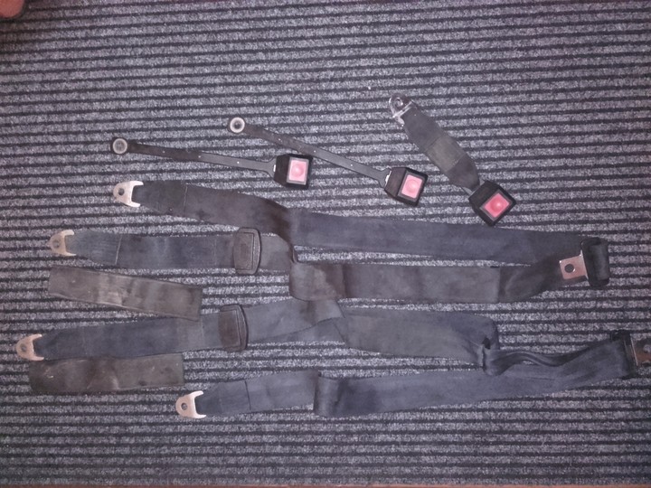

Turvavööd ette
Õnnestus saada esimeste turvavööde komplekt. Mõtlesin, et vahetan enda omad välja, sest esiteks ei istu mulle rihma nn vastus (kuhu ots sisse läheb) ja teiseks olemasolevad on väsinud ilmega. Sain komplekti, mis templi järgi on aastast 1978. Seega kaks aastat hilisemad, kui auto ise. Ma arvan, et on ok. Pildil on rihmad veel seisus, millises ma need sain, aga tänaseks on nad põhjalikult puhastatud ja näevad välja nagu uued. KevadeksPilt jälle nokitsemast juures.

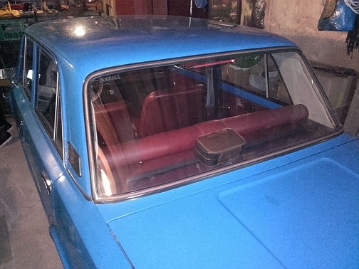

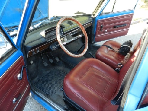

Veel paar pilti ostuajast
Siin on veel vaade salongi (nüüd juba pisut puhtam- põrandamatid pestud ja kogu salong üle käidud) ja embleemist, mis mulle tundub, et ei ole originaal 011 oma. Nagu ma olen aru saanud, on originaal ristküliku kujuline.
