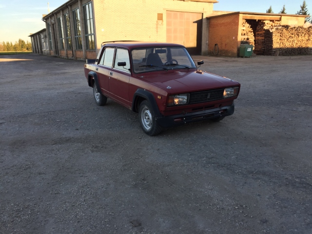

Sai otsistud pikemalt aega mingit huvitavat projekti talveks. Hea hinnaga vaid toorikut kere oli raske leida ja sai vaadatud siiski liikuvat autot. Mitut vaatamaski käidud ja ei miskit head.

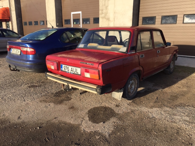

Selle liikuri leidis töökaaslane mu sünnipäeval. Et näe tahtsid ja vaid 50km eemal, lähme vaatame vähemalt. Proovisõit kui selline oli nostalgiline. Teadsin kohe et auto ära võtan. Diil tehtud ja tagasi kodu poole. Selle tee käigus selgus et tagasilla laagrid on mõlemad olematud,kapott ei seisa kinni,makk ei tööta,salongi vent ei tööta.
Kõige huvitavam oli veel see et süüte sisse pannes hakkab Check Engine tuli põlema :lol
Kere poolest siit sealt veidi tegemist tahab aga ei miskit kosmilist.

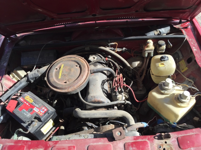

paned ehk kapiotialusest ka pilte :D
kahe käega kapoti all

pigem on tegu digisolexiga, kõrvalistuja isme all peaks olema kogu selle krempli aju... :P ideed on huvitavad, edu! :cool:

Jep, täna salongi välja loopides hakkas silma. Saatsin kohe tuttavale chippijale pildi, et kas sellist ka chippida saab :) vastus muidugi tuli asjalik , mine sa ka sinna.

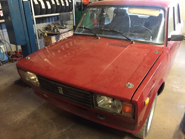

Väike progress. Sai kiirelt külge poogitud et näha kuidas sobib ja märkida ära kus maalt lõigata vaja.
Samuti sai alustatud salongist pigimati eemaldusegs. Hämmastavalt ebameeldiv tegevus :cul
Välja tuli ka paar auku mis lappimist vajavad aga ei miskit hullu.

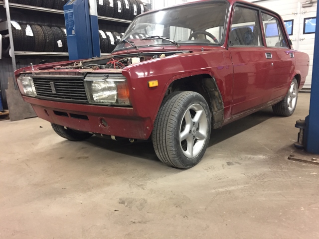

Üks tagumine koobas veel keevitada ja saab koobastega ühele poole.
Eile sai ette õõtsad , vedrud ja amordid alla visatud, taha vedru , amort ja vardad.
Kõrgus sai igati parem kui originaal.
Esimene lip jäi maast 11cm.
Watts link vaja veel keevitada ja ka selle alla.

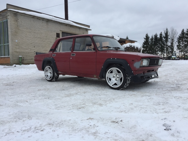

Postitusi: 868
Tänavarallikale mõnusad veljed! :D

Taga rattaid veel veidi välja vaja saada. Praegu 3cm flantsi aga veidi vähe.
Plaan siiski laiad plekid ka keevitada. Ette 8 ja taha 10 tolli ehk
Mida need F1 peeglid annavad ? :)

Peegel on parem kui seda on tavaline, uskumatul kombel.
Peeglit kasutan siiski sihtotstarbe eesmärgil, olgu F1 või wrc. Peegel on peegel
Tore kui hästi näitavad, välimuse poolest sobiks kuhugi .ru lõpuga foorumisse minu meelest :D Aga muidu tore projekt, millal südamesiirdamine toimuma saab?

Mis mõõdus need veljed all on?
velg on küll hea, auguvahe 4x100?

4x100 16" ja kõik 4 9j laiad. Et 20
Taha flantsi veel juurde vaja.
ette laiemat enam panna ei saaks.
