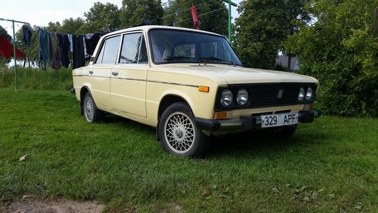

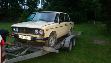

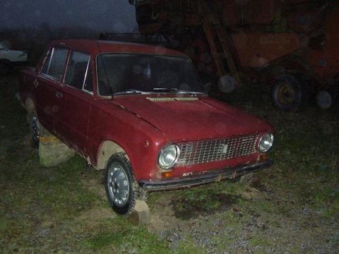

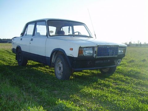

2011 aastal müüsin oma kolm Ladat ära vanaraua hinna eest, kuna taastamine oleks läinud üsnagi kulukaks ja polnud kohta kus autot teha.Tookord oli autodeks 2105, 21011 ja 2107.Ühel ilusal ja kuumal suvepäeval aastal 2015 tuli uuesti tahtmine tegeleda lada taastamisega. Niisiis läksingi autole järgi Väike Maarjasse, Vao külla. Autot nähes ei tulnud mul teist mõtet, raha kätte ja ostsin auto ära. Mootoriks oli peale pandud 06 markeeringuga mootor, mis oli kunagi väidetavalt kinni jäänud. Esiklaasis oli ülevalt alla läbiv mõra, tagumine kundepoolne uks ei lukustunud, ning mootori küljes polnud ka kõiki juppe.Mõned pildid ka eelmistest ladadest manuses.

Kui auto sai Võrumaale ära toodud, läks järgmisel päeval mootori mahavõtmiseks. Selgus veel et esivõre oli katki, kuid selle oleks saanud uuesti ära liimida. Mootor maas seejärel võtsime mootori lahti, muidu autoga sain kaasa veel teise mootori ka, millel oli keps külje pealt välja jooksnud. Vändaga sai mootori liikuma küll, kuid väga raskelt liikus, karteripõhja ära võttes leidsin sealt seest kõvera torujupi, mis oli vist karterituulutuse üks ära murdunud torujupp. See vist oligi see mis mootoril ringi käija ei lasknud. Lisaks avastasin peale mootoripesu et väntvõll oli korralikult kulunud, ning vaja oleks sinna ka uusi saalesid. Jätsin 06 ploki reservi, et kui tuleb tahtmine hakkan seda tegema. Ostsin oma sõbra käest ajutiselt peale 011 mootori, ning saime ka auto käima ja liikuma. Peale paari kiiremat ringi avastasime et radikas lekib. Tegu oli alumiinium radikaga, ribide vahelt tuli õrnalt vett. Radika sain ühe teise sõbra käest laenuks, seni kuni leian mõne korraliku radika. Vahetasin ka õli sellel mootoril ära, kuid peale 500 km sõitu avastasin et õlikulu on meeletu. Tuli kiirelt leida lahendus. Samas pakuti mulle vahepeal 2107 hea hinnaga, peal oli sellel 05 rihmaga mootor. Ostsin doonoriks selle 07 ära. Mõõtsime ära 05 mootori surveastme, ning peale läksgi rihmaga mootor, kõrged beezi värvi istmed, ning ka käigukast, sest vanal käigukastil ei olnud tagurpidikäigutule andurit. 07 läks pärast seda müügiks, sain selle eest peaaegu sama hinna, mille eest ma selle soetasin.

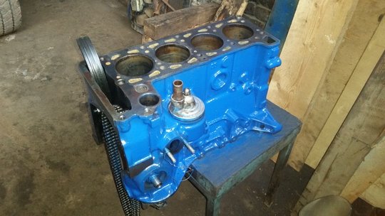

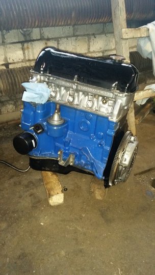

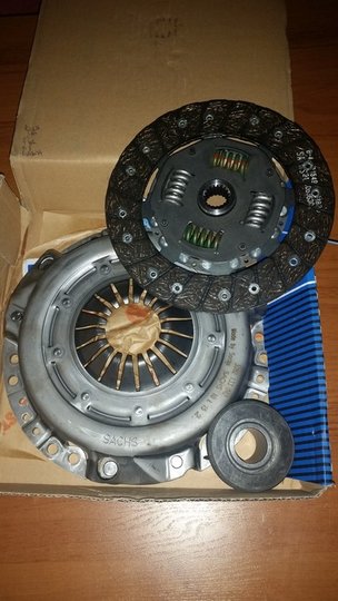

Nüüd olen jõudnud asjaga nii kaugele, et ülevaatus on tehtud, peale panin siis 06 mootori. Mootoris vahetasin ära väntvõlli- uue sain siis foorumist kasutaja Vahurke käest. Saaled ostsin Tartust Ülo ärist. Kolvid ostsin algul turu pealt, kuid need osutusid praagiks, kuna esimese sõidu ajal jäi mootor kinni. Lahti võttes selgus et oli esimese ja neljanda kolvi vastu silindri seina ära hõõrunud- silindrile õnneks midagi ei teinud. Järgmised kolvid ostsin Tartust Mekre ärist. 79,4 oli kolbide mõõt. Rõngad ostsin India omad, samuti panin ka kolvi sõrmed uued. Venemaalt tellisin niva nukkvõlli koos kojaga. Külge läks kontaktivaba süüde ja Sachs toodangu sidur. Panime mootoril süüte paika ja auto käis ideaalselt. Peale panin 21011 plokikaane mis sai ka üle lihvitud. Hetkel veel auto vahetevahel ajab välja sinist. Ma arvan et ka see muutub kui sissesõit 1000 km saab sõidetud.

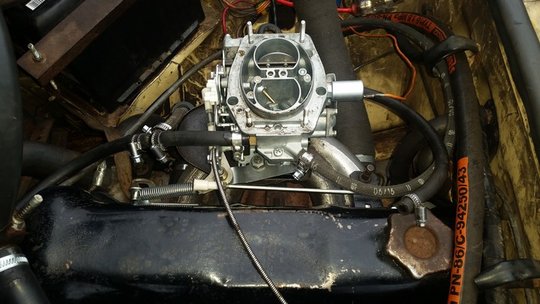

Ostsin siis enne ülevaatust ka uue solex karburaatori, tänu millele olid ülevaatusel ka gaasid paigas.Autol nüüd ka minek äkilisem. Soetasin ka solexi hoovastiku süsteemi.

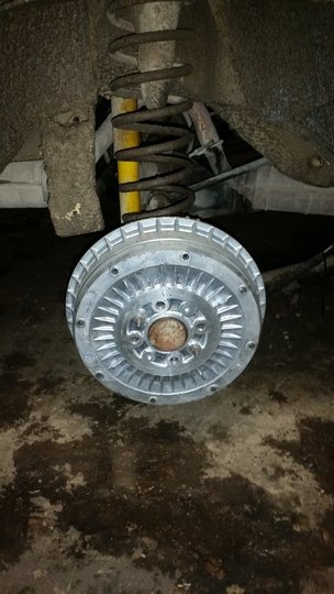

Tellisin autole veel uued pidurklotsid, piduritrummlid ja uued silindrid. Piduritega ei olnud ka sel aastal enam ülevaatusel probleeme.

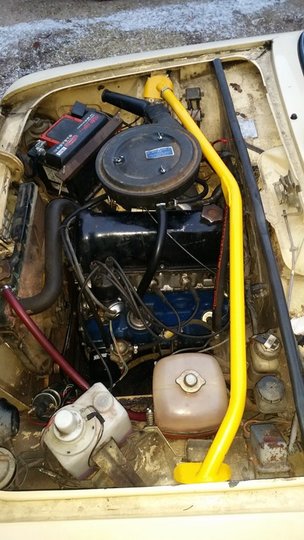

Nüüdseks olen ära vahetanud väga palju detaile uute vastu
Panen siia kirja mis meelde tuleb

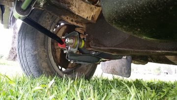

Esisillas alumised ja ülemised õõtshoovad, ning polüretaan puksid
Esimene stabilisaator
Sarniirid ja rooliotsad
Esimesed piduriklotsid ja pidurikettad
Esimesed amordid KYB toodang
Tagasillavardad polüretaan puksidega

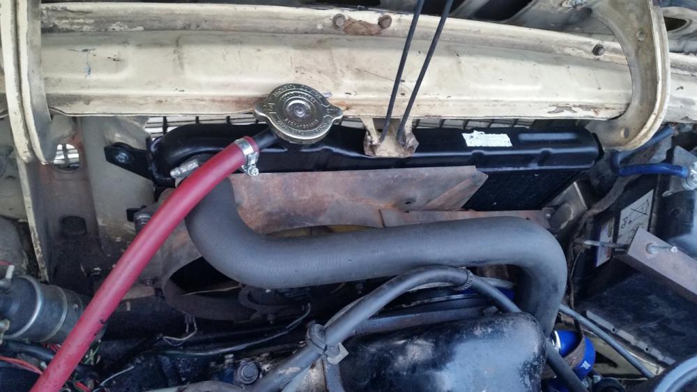

Vaskradiaator
Sinised silikonlõdvikud
Veepump (metallist labadega)
Termostaat
Uus starter (tunduvalt kergem kui originaal)
Uus generaator (75A) originaalil oli ampreid palju vähem

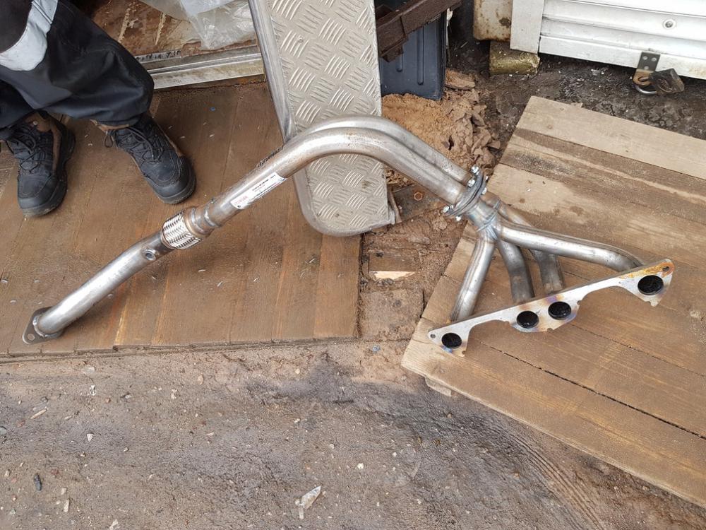

Stinger väljalase koos torukollektoriga

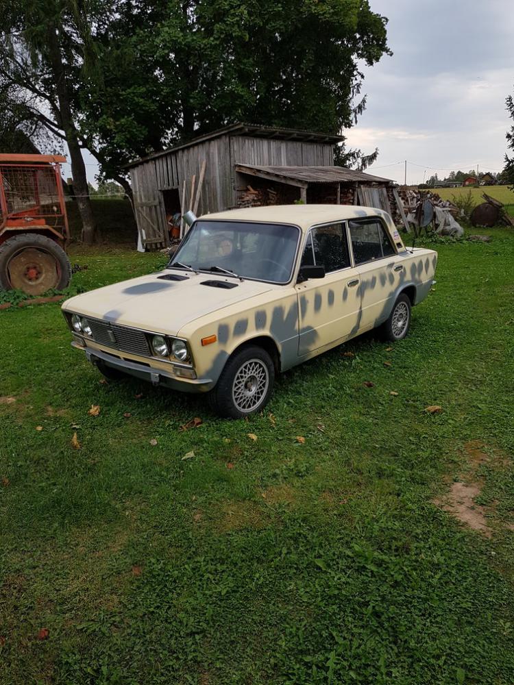

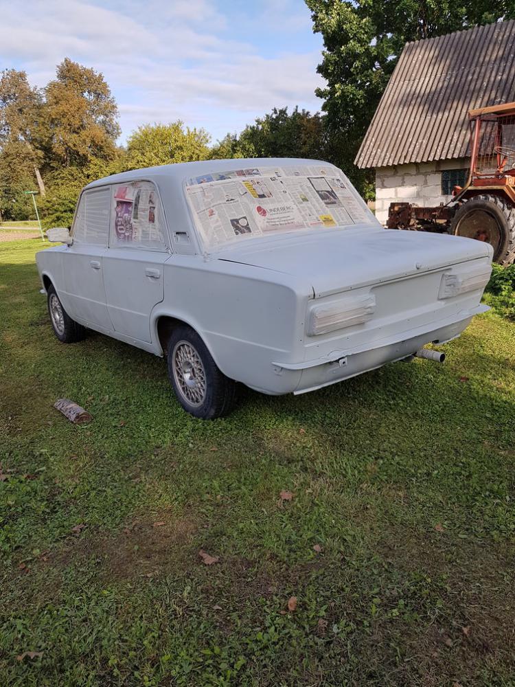

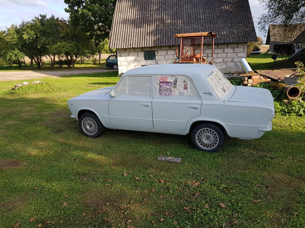

Sellel suvel sai alustatud ka keretöödega, kuna vasak esitiib ja kapott olid natukene teist tooni, ning rooste oli teinud ka juba natukene kurja.
Pidin tööd ise ettevõtma sest, automaalrid küsivad värvimise eest ikka väga hästi, muidugi tulemus oleks jäänud ka parem, aga minul kahjuks ressurss seda ei lubanud.
Sai soetatud vajalikud tööriistad, uurisin pahteldamise, kruntimise ja värvimise kohta automaalri käest ka infot ja hakkasin tegema.

Peale värvimist...
18.11.2019
18.11.2019

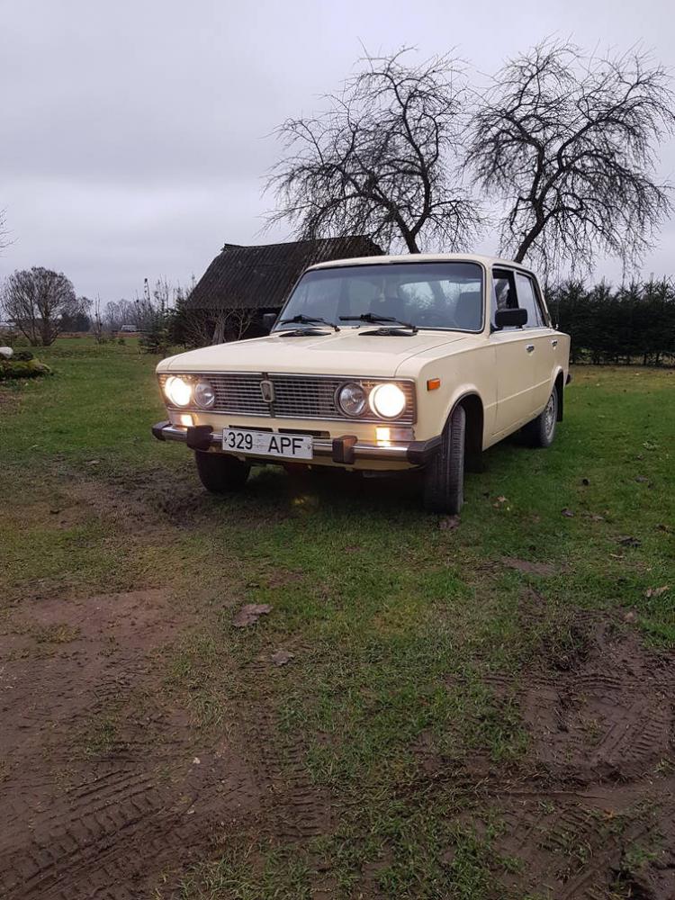

03 esivõre sai ette pandud, märk on veidi kulunud aga see taastatakse ära.

Siis oli probleem kütuse kättesaamisega, aga paagi ja torustiku puhastus lahendas selle vea ära, muidugi sai veel uus Solex karburaator vahepeal peale aretatud.
