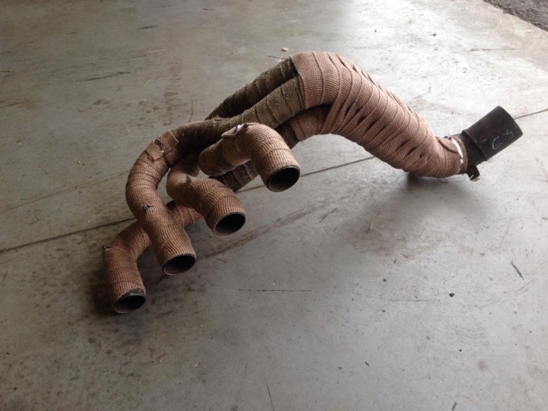

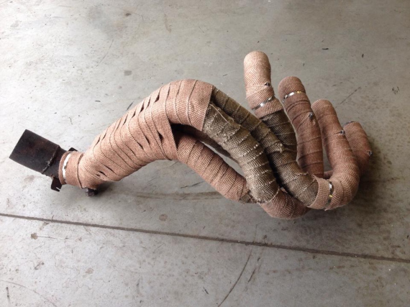

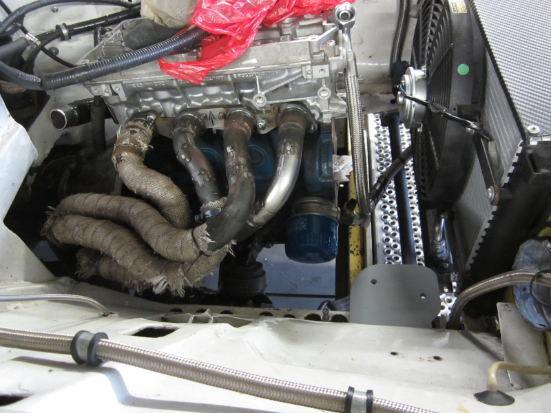

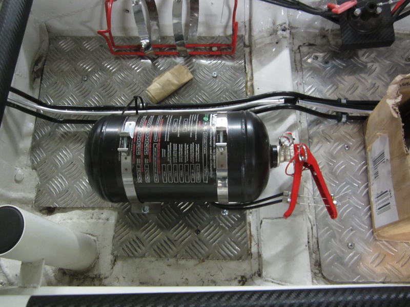

Vahepealne progress on selline, et JõuJaama usinad näpud on vanast 8v kollest teinud 16v-le sobiva tüki. Lisaks installisid poisid tulekustutussüsteemi omale kohale.
8v kolde 1 ja 3 silinder ei klapi, muidu täitsa OK.
Valmis 16v tükk juba mässituna.
Safety first!
