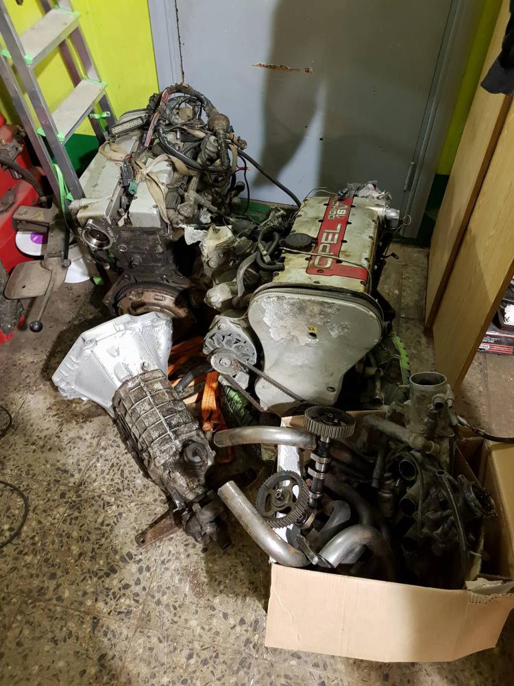

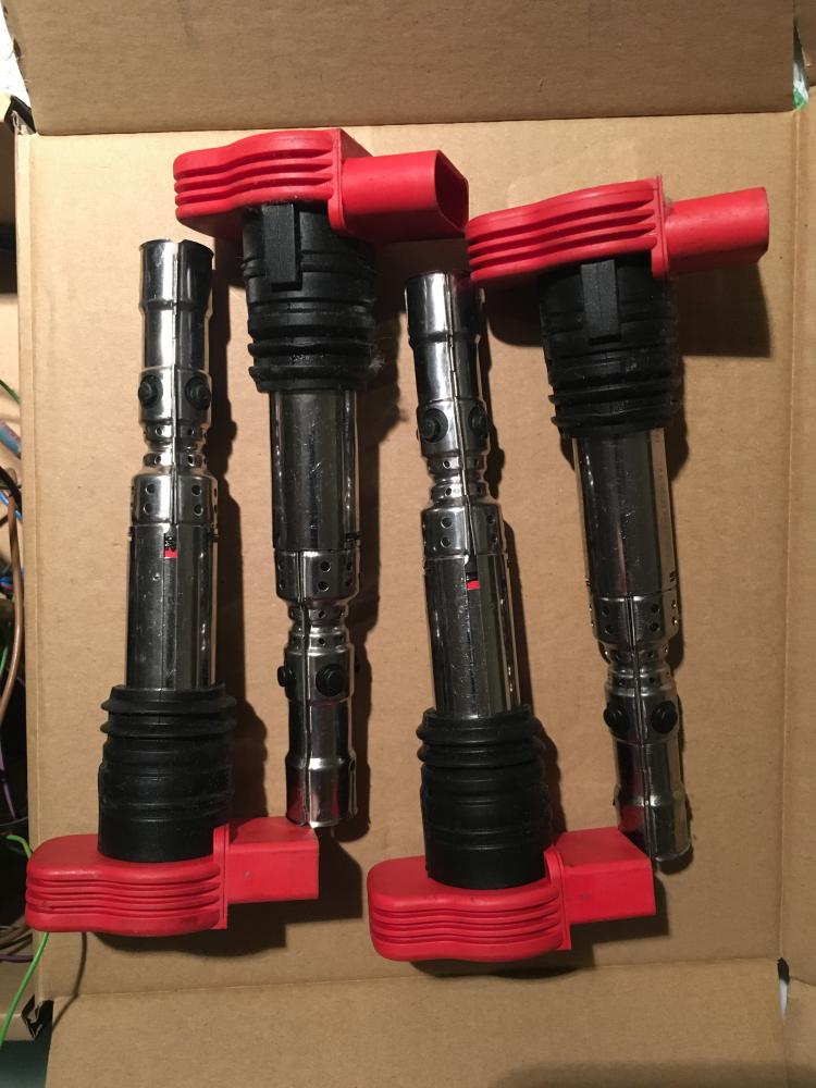

Käib vilgas osade kogumine.Eile saabusid garaazi sellised asjad:

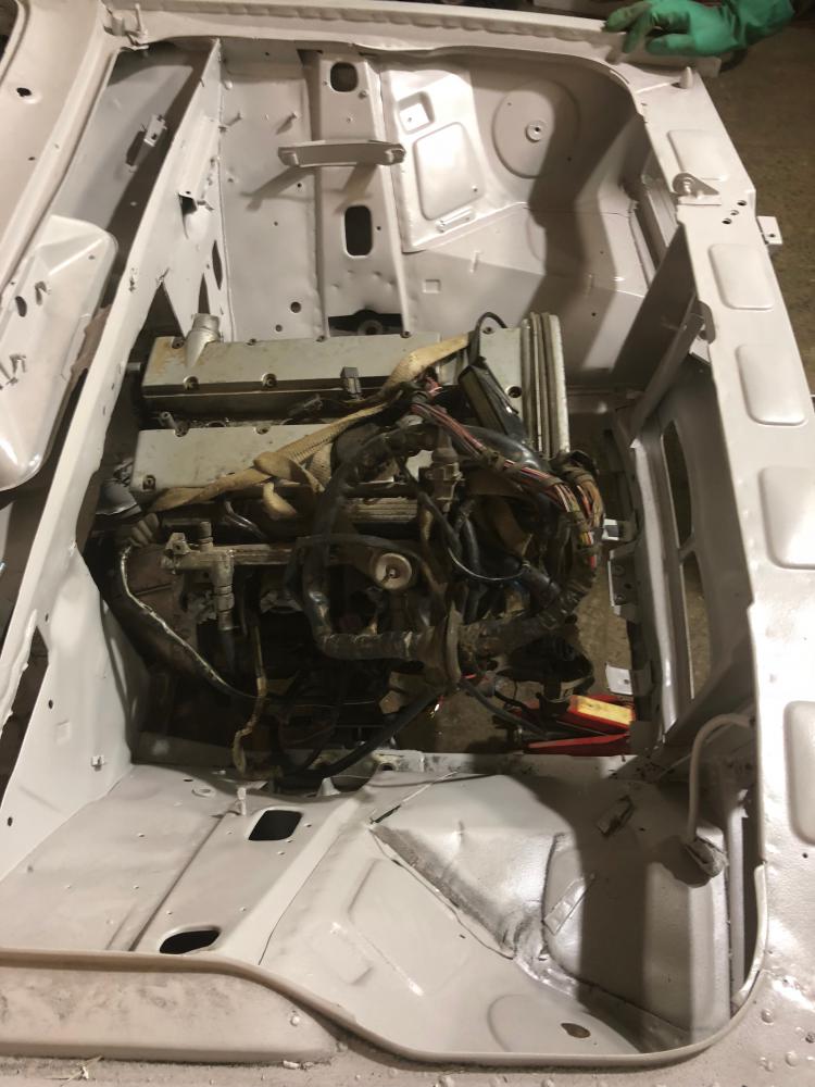

Eks ennegi sai otsida just seda mootorit, kuid ei olnud kohe saada. Kuid tekkis võimalus ja sai sellest kinni haaratud.
Nüüd suured otsused laiaslaastus tehtud ja tuleb neid teostama hakata :)

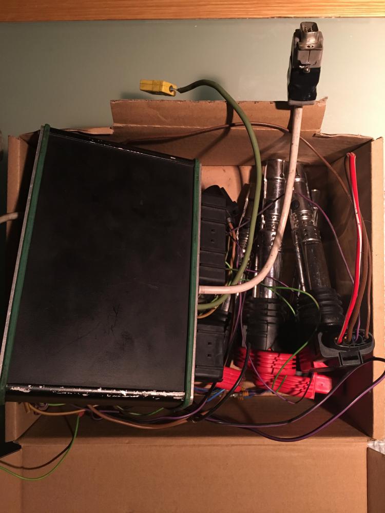

Täna saabus ka VEMS aju koos Coil-On-Plug "pulkadega"

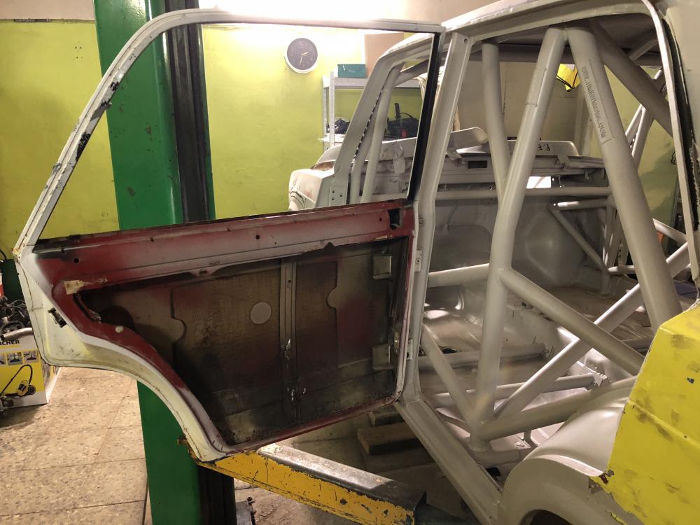

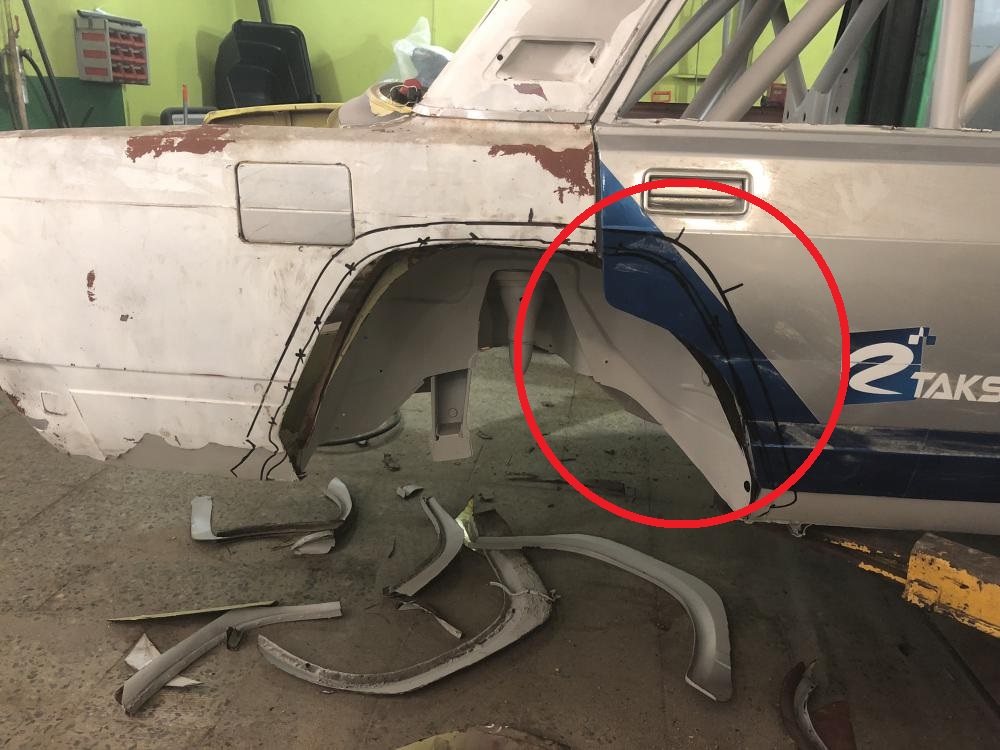

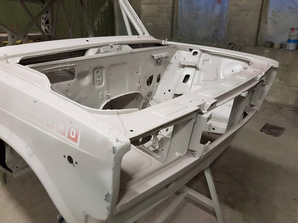

Kere saabus liivapritsist, kus lasti ka väike krunt peale. Nüüd saab hakata lõikuma/puurima ja tugevdama/keevitama. Esimese asjana siis koopad ja k.kasti tunnel + kõik ebavajalikud nurgad/kronsad maha.

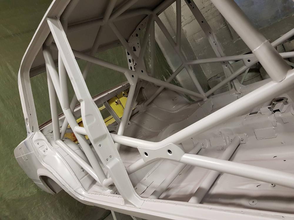

turvapuurid

Vaatasin puuri ja selline küsimus tekkis, et kas keegi EALst on selle heaks ka kiitnud, kõiki detaile piltidelt küll hästi pole näha aga mul tekkisid mõned kahtlused.
Edu!
Rait.

Tere Rait!
EAL ei ole seda veel näinud, kuid puuril on LAF sertifikaat. Aga mis kahtlusted?

Aga mis kõhklused siis :D Kõike annab parandada ja teha. Ma ootan huviga ettepanekuid, selleks saabki seda teemat siin elus hoitud. Muidu nokitseks vaikselt garaazis oma peaga.

turvapuurid kirjutas:Vaatasin puuri ja selline küsimus tekkis, et kas keegi EALst on selle heaks ka kiitnud, kõiki detaile piltidelt küll hästi pole näha aga mul tekkisid mõned kahtlused.
Edu!
Rait.
On siis Simkus-e puuridega probleeme olnud?
turvapuurid
Postitusi: 12
Liitunud: 24 Sept 2011 18:51
Asukoht: Raplamaa
Re: 2107, RRisto, 1985 (SU -> E-Rühm)
Postitus Postitas turvapuurid »
RRisto kirjutas:Tere Rait!
Tere!
Ei oska öelda palju see LAF sert. maksab aga mõned asjad, näit. peaks sellest aastast olema puuri pea- ja külgkaarete toetuses kerele lapp ja poldid
http://album.ee/node/29762757/50343605
http://album.ee/node/29762759/50343605
Ukseristide lahendus kahe toruga oli ka veel mõni aasta tagasi kahtluse all, mis tänasel päeval ei oska isegi öelda.
Tagatugede toetus rattakoopale pole ka parim lahendus,ei lisa kerele just eriti jäikust kuigi jah peakaare keskelt on toed vedrukanduritele, pole hästi näha piltidelt.
Olen lahendanud selle lihtsamalt ja toekamalt nii
http://album.ee/node/29029381/50343605
Üks asi veel see, et breketeid risti toru tavaliselt kinni ei keevitata aga selles prob. pole.
Jõudu ja edu!
Rait.

Tänud tähelepanekute eest.
Minu teada E-Rühmas võib olla puur kerega seotud ainult keevisliitega ja poltliide on soovituslik.
15.04.2016a EALi tehnikakollegiumi otsus:
Lisaks seni praktiseeritud keevitusele on FIA egiidi all toimuvatel võistlustel aina enam vaadeldud, et oleks ka poltühendus. Eestis ja Eesti MV võib olla ainult ka keevitus, poltliide on vabatahtlik. Istmete kinnitustorude puhul, on Eestis ja Eesti MV puhul lubatud ka ainult keevitatud versioon.
Kuna puurile antud LAF sert, siis ei tohiks ka Lätis probleeme tulla. Leedu kohta ei oska öelda, kuid ega sinna väga sõitma ei kipu ka.

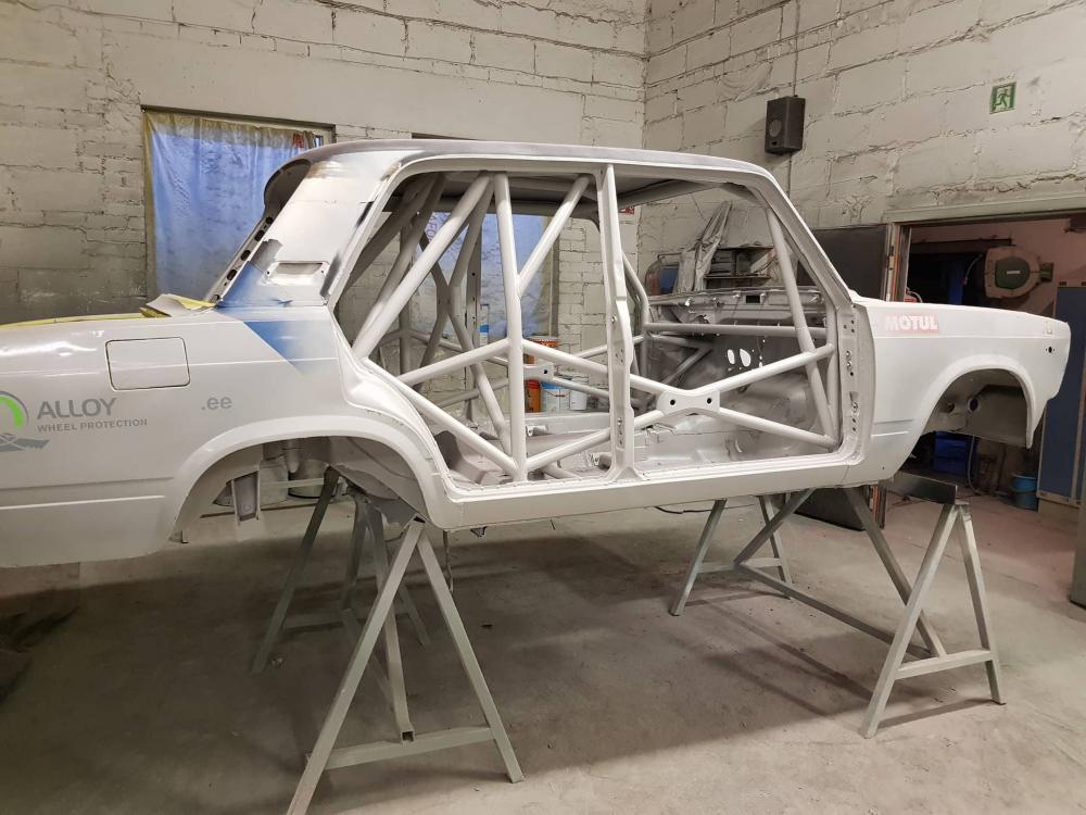

Juhin tähele panu sellele, et sul puur toetub taga koopale! Siis kuskilt on meelde jäänud selline asi, et tänu sellele tagumist koobast eespoolt lõigata ei tohi!
Just jäi silma see ,et oled siin usinalt märkinud!!
RRisto
Postitusi: 357
Liitunud: 20 Mai 2014 14:18
Autod: 2107
Postitus Postitas RRisto »
Tänud selle eest! Seal ei tohi kõike lõigata jah. Koopale peab jääma see nn "U"-kuju sisse, mis annab koopale tugevuse. See jääb on alles. Eks paneb sinna materjali tagasi, kui antud lahendus ei meeldi EAL-i meestele.

Vinge projekt, edu pusimisel.
Puuri teemal kaasa jaurates, siis see LAF sertifikaat ei maksa mitte kusagil mitte midagi. Aluseks on alati FIA Appendix J (art253. p8). Kõige selle taustal on alati lihtsam võtta kõne Karmole ja/või saata talle näiteks pildid tehtud tööst.
