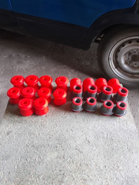

Aga rallikale tellisin Vahuri käest uued puksid nii ette kui taha taha.

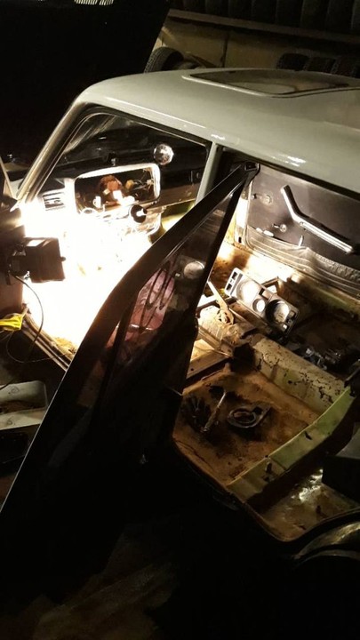

Nonniii. Nagu sai lubatud, ehitasin hoolega võistlus pausi ajal rallikat. Kiskusin seest kohe tühjaks ja hakkasin keevitama, küll ühe ja teise küljepeal. Üritasin kõik augud täis keevitada, et suvel kruusa rallide ajal ei peaks end lolliks aevastama ja kruusa nuuskama. Küljepeal olles hakkas ka vasakpoolne tagasilla simmer lekkima. Samuti sai seest salong ära värvitud, näeb hea välja nüüd.
Auke ja mädasi kohti jagus ohtralt. Kevadel, kui väljas juba nii palju soojem on et värvida kannatab, peaks karbid ja vahelehed ära vahetama.

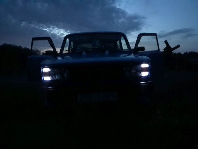

Üks ongelma painab ka mind eelmisest aastast. Nimelt panin 07 juhtmestiku peale kus siis automaatselt lähevad esimesed tuled ise põlema. Konsoolis on kolmeastmeline lüliti. 1 aste peaks siis olema automaatselt ainult esimesed tuled. 2 aste peaks mu arust olema ainult park tuled?? 3 aste on siis see kus saan täiesid lülitada. Aga minul esimeses astmes põlevad ainult esimesed tuled nii nagu peab, 2 astmes kus peaks mu arust ainult pargid põlema, hakkavad taga tuled ilusti põlema aga esimesed tuled põlevad ikka. Kas see peabki nii olema või siis peaks ainult ikkagist 2 astmes pargid põlema? Kust võiks viga otsida?
Kaks pilti kahh
Postitusi: 863
Re: 2105, martin13, 1990
Automaatsete tulede korral peaks ikka ,,0" asendis süttima lähituled+ ääre- ja numbrituled. Ühelgi autol ei tohiks olla võimalik lähitulesid kasutada ilma ääre- ja numbrituledeta. 0 ja viimase astme vahe on selles, 0 asendis ei saa kaugutulesid sisselülitatud asendis kasutada, vilgutada saab. Keskmises asendis peaks töötama vaid ääre- ja numbrituled. Kui lähituled jäävad ka ääretulede asendis põlema siis on skeemis viga.
Kui seisva mootori korral saad ääretulesid lülitada (lähituled kustuvad ära) siis ülevaatuse mõttes pole hullu midagi, kuid Lada mõistes on tegemist rikkega. Paljudel uutel autodel ei saa töötava mootoriga ääretulesid lülitada.

nö seal 0 asendis põlevadki ainult esimesed lähituled, 1 astmes lisanduvad pargid ja nri tuled. Käisin vaatasin teise sigulli pealt kus sama juhtmestik, 0 astmes põlevad lähituled ja park ja nr tuled, 1 astmes põlevad täpselt samamoodi lähi, park ja nri tuled. Jooksis mõistus veits kokku.

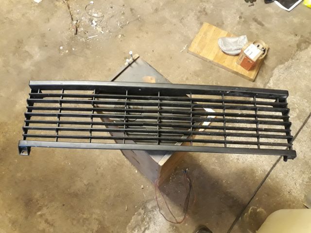

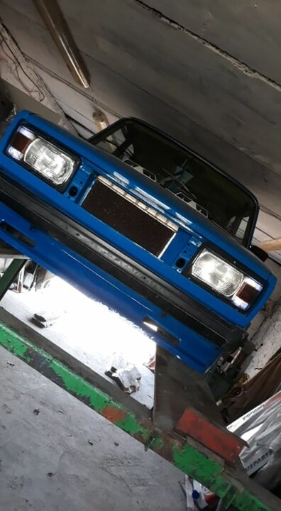

Õnnestus oksjonilt saada vene põllelisa alumiiniumist. Väike toonivahe sees võrreldes kerega. Originaal värvi pole enam alles :( Esimesed pargid viisin kah teise kohta

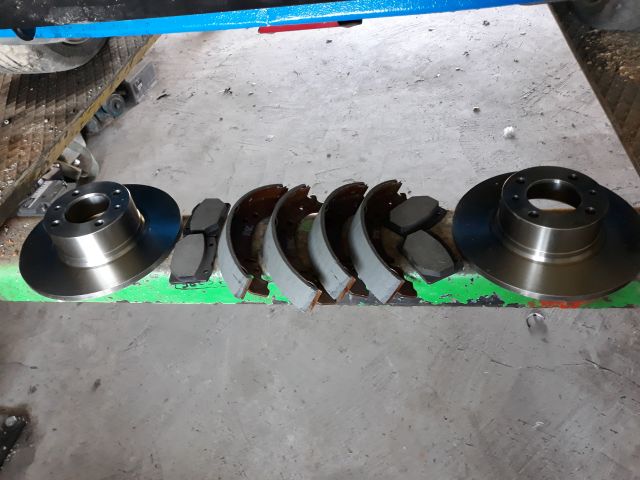

Smurfile tellisin uued kettad ja esimesed ning tagumised klotsid. Ladusin eile suurem osa autot kokku ka, veel nipet-näpet ja võiks suuna juba ülevaatuse poole võtta. Oleks juba aeg Smurfiga ringi kulgeda :D

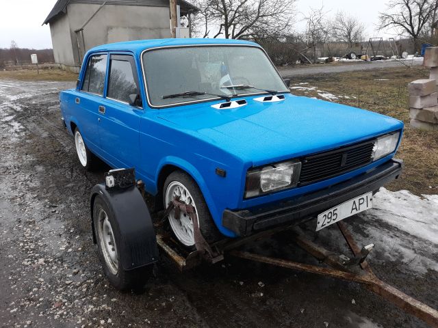

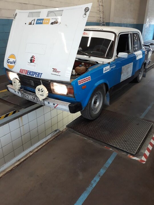

Ahoi. Esimest korda anti ülevaatusel Smurfile korduv, kuna juhipoolne sillakinnitus polnud hea ja tagurpidikäigutuli ei põle (eelnevad korrad see väheohtlik viga olnud aga nüüd pandi ohtlikuks veaks). Ülejäänud näitajad minu jaoks üllatavalt head. Tagurpidi käigu jaoks roomasin auto alla ja ühendasin juhtmed ning korras ta oligi (võttis aega täpselt 4a et juhtmed ühendada kasti külge). Ette sillale siis tegin pikalt läbi poolraami need poldid ja sellega sai ka korda.
Peale ülevaatust järgmisel hommikul hakkasin siis plekkvelgi valukate vastu vahetama ja avanes selline vaatepilt Pilt
Egas midagi, tuli doonori pealt uus lansekas võtta ja ära vahetada hommiku kohvi kõrvale. Sternilt muidugi sain 2 uut 2101 lansekat ka.
