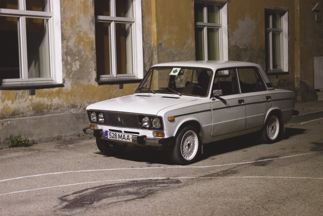

Pilt mingiaeg sai jälle pisut kinni istutud.:)
Samuti tassimine hunniku puid metsast välja,aga kuna käru madal ja niva kõrge siis vajutas lapitud stange kinnitused veits katki,aga need juba üle keevitatud.
Sigulli kallal samuti veits nokitsetud- vahetasin ära rattarummu ja kindluse mõttes ka rattalaagrid.Vanal rummul keerasin ühe poldi keerme üle.

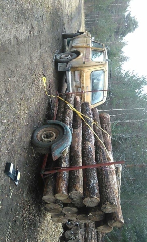

Vahepeal hakkasin tasapisi metsaveo käru ehitama. Toorikuks sai 50. datel ehitatud kaatri käru. Nii palju olen jõudnud teha, et lõikasin ära üleliigsed paadi kandmisega seotud konstruktsioonid, ning keevitasin ühe amordi tala uuesti kinni. Kuna käru ise üsna madal siis pean välja mõtlema kuidas tiislit nii kõrgendada, et see ikka tõsisematele katsumustele vastu peaks. Samuti on veel lahtine see, kuidas käru põhi tekitada ja mida peaks veel tugevdama.
Mingi hädine pilt ka peasüüdlasest:
Üks väike tagasivaade suvesse kah :P

Sarniirid vahetasin nival juba üsna tüki aega tagasi, üsna valutult läks vedrutõmmitsatega, pisut pidi neid ümber tegema.
Käru ka enam vähem valmis ja juba kasutust ka leidnud. Kindlasti vajab veel tugevdamist aga positiivne on see et kuskilt midagi pooleks pole läinud.. :D
Väike pildike kah
