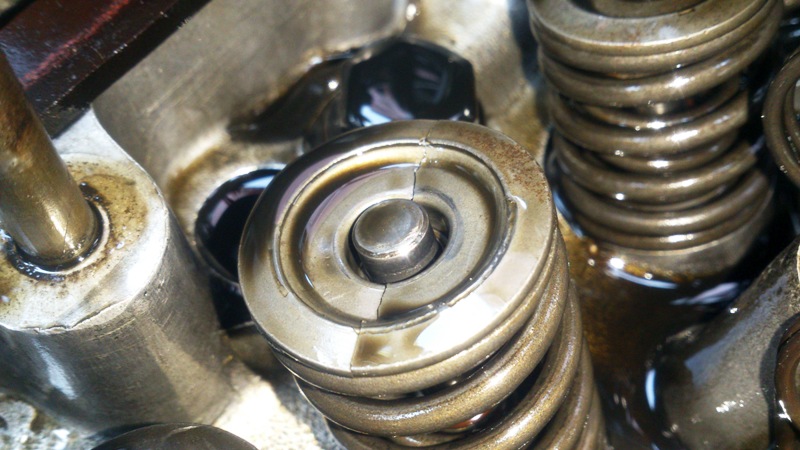

Mootori sisemusest rääkides, siis kõik kolvid olid katki. Need siis samad kolvid mis mu avataril. Teenisid igati hästi. Firmaks oli vist miski TK. Kõikidel kolbidel rõngavahed katki ja kahel jooksid mõrad õlirõnga juurest kolvipõhja alla. Pealt olid kolvid samasugused nagu sisse pannes - ilma väliste defektideta.

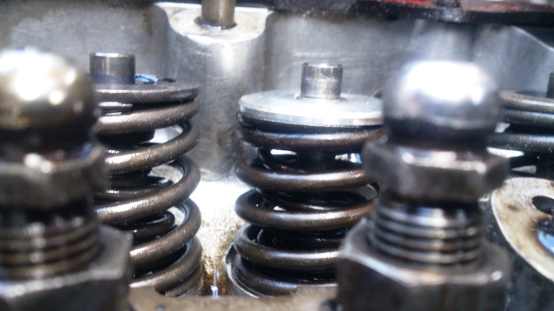

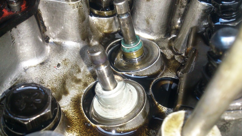

Niisiis, klapitaldrikute ja vedrude vahetamise protsessi käigus said installitud ka klapisääre tihendid. Sõita sain ~10 km kui jälle sinine suits summutist järel. Teooria kohaselt siis klapijuhtpuksid juba liialt kulunud, et klapid loksuvad. Juhtpuksid ju kanalitest eemaldatud. Kuna ressurssi ei taha praegu üldse kaanele raisata, said paigaldatud uued klapisääred ja nende peale vanad 01 kaane seest tulnud mütsid. Mütse hoiab pesas sisemine klapivedru ja nüüd ei saa klapisääretihend oma kohast enam ka lahkuda nagu varem. Hetkel probleem lahendatud ja ei suitse.

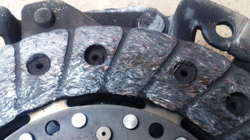

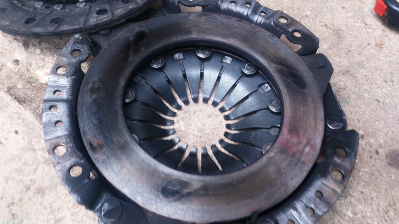

Kuna ka sidur libises, võtsin kasti alt. Siduriketas paistis rapitud nagu oli ka arvata, aga imestama pani hoopis see, et korv kõver on. Korvil näha kolm sinist laiku mis siis tundusid ainsana olevat kõrgemad kontaktpinnad sidurikettaga. Samad laigud on peal ka hoorattal ja lähemal vaatlusel hooratta kontaktpind üleni väikeseid mõrasid täis.
Kas kellelgi äkki kogemusi läti plazabaltic tüüpide siduritega?
http://race-parts.eu/en/?Lada___Lada_21 ... Clutch_kit

Kas jutt ainult siduriketastest või ka mõnest komplektist? Ei usu et endal vaid kettast aitaks kui korv kinni hoida ei suuda. Kui jõu maha saaks, tahaks ka kuskil dünos käia.ccve kirjutas:Minul kogemus nii oma kolmel ralliautol kasutamises kui ka müünud neid Eestis viimase aasta jooksul 30-35 ketast nii Ladale, Evole, Opelile kui ka 300hp vabalthingavale Civic Type-R'le. Mitte ühtegi probleemi siiani.
Komplekt mis alla andis oli väga väikese läbisõiduga SACHS toodang.

Üks pikk video ka sellest kuidas enne rallit katkist klapitaldrikut ja klapisääri vahetati. Vaadakem kerge huumoriga. Filmikaadrid ja montaaz kasutaja _Artsu_
https://www.youtube.com/watch?v=T2LoYDsQxHI
