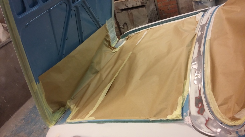

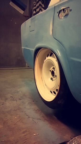

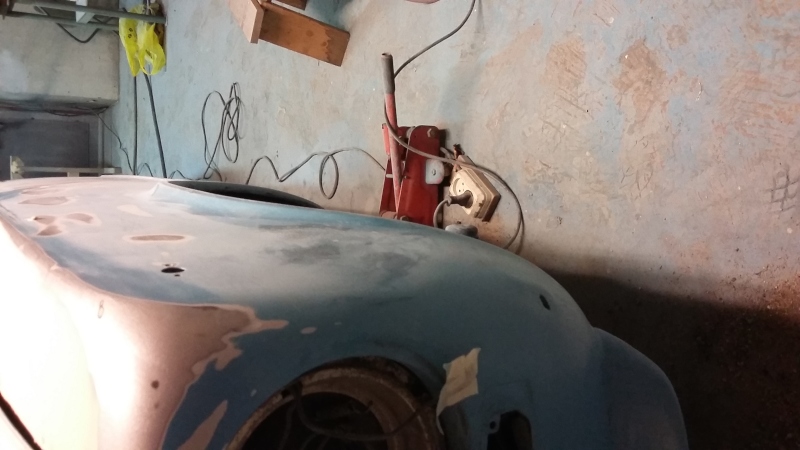

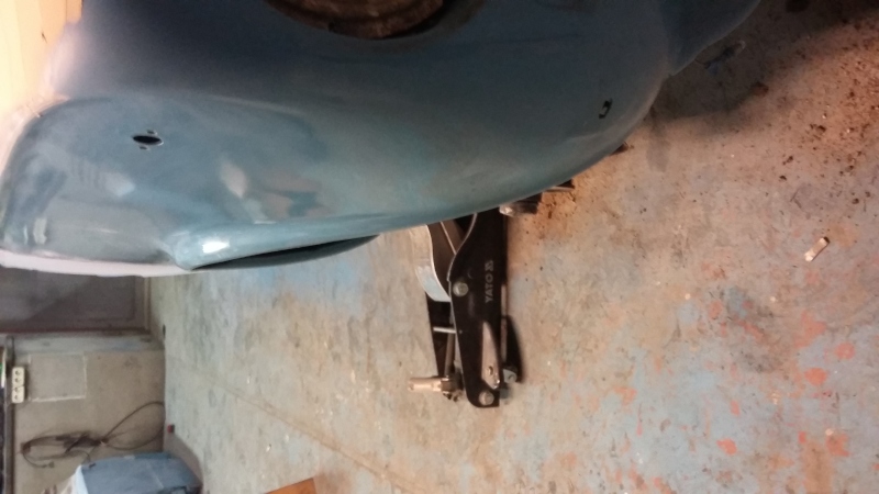

Vahepeal kõvasti tööd tehtud, algul sai koopaid rullitud mis kahjuks enne esimest ülevärvi jäi tegematta.
Rullimatta tiib
Rullitud tiib
Tagasillas sai ka paremaks, varem oli ikkagi sisemisse koobassse vastu käinud, nüüd saab silla vastu läbilöögipuksi lasta ja jääb ruumi veel ülegi.

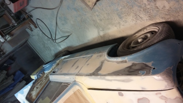

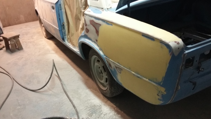

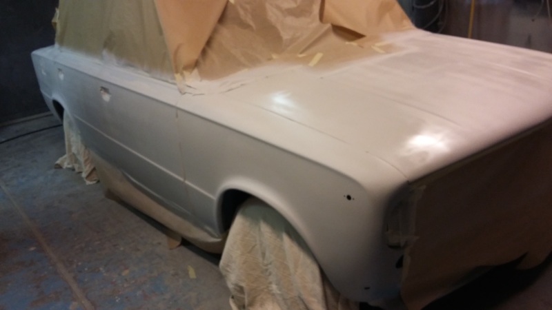

Pahteldus tööd on juba lõpusirgel, kuid plaan lasta küljed veel pritspahtlisse et saaks võimalikult hea lõpptulemuse.
Kuid kõige suurem jama on vasaku tagumise uksega, seda sai juba eelmine kevad uuesti värvida kuid ei jäänud ikkagi pidama. Sai soetatud uus uks mil tundus ainult pindmine rooste , kuid peale liivapritsi tuli samasse kohta auk sisse :mad: . Seeselleks müüja lubas tagasi osta, järgmiseks jäi üks kuulutus silma uurisin ja puurisin,väidetavalt kõik väga hea, et olevat sees pool kerge rooste kirme ainult olnud, see oli eemaldatud ja siis ära kruntinud. Sain täna postist kätte ja pakendit avades sain jälle suure pettumuse, alumine ots "pornolt" ära vahetatud seda muidugi ei mainitud varem ja jälle raha vastu taevast, polegi vist siit ilmapealt korralikku ust võtta:(
Alumine ots jookseb jumala mööda :mad:

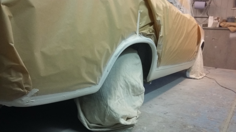

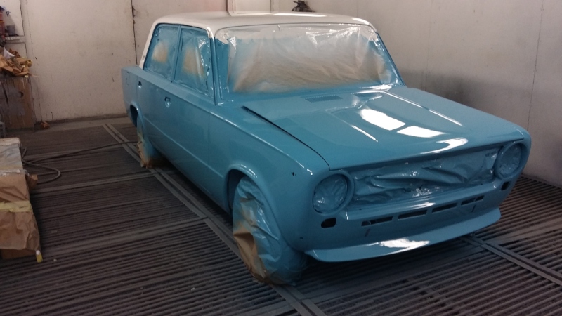

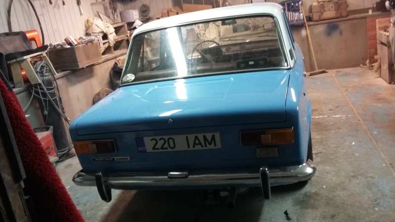

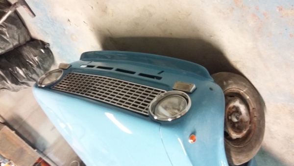

Viimane aeg on hirmus töine olnud ja tehtud omajagu. Pühade ajal mitte ei värvinud mune, vaid hoopis sigulid. Pildid räägivad enda eest !
Külgedel sai kasutatud ka pritspahtlit, millest oli väga palju abi, ning kogu autole lasin ka lakipeale. Tulemus kordades parem kui varem.

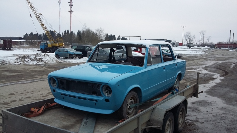

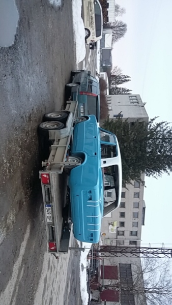

Ei uskunud, et kokkupanemine nii kaua aega võtab, kuid tahaks ikkagi 2. aprillil Ida-Virumaal kohal olla.
Millegi kuradi pärast keerab osad pildid tagurpidi, ei oska nendega midagi ette võtta, vabandust !
Tuled viled küljes
Linkidega sai jebitud, lukustid ei tahtnud enam omalekohale mahtuda, aega läks aga asja sai

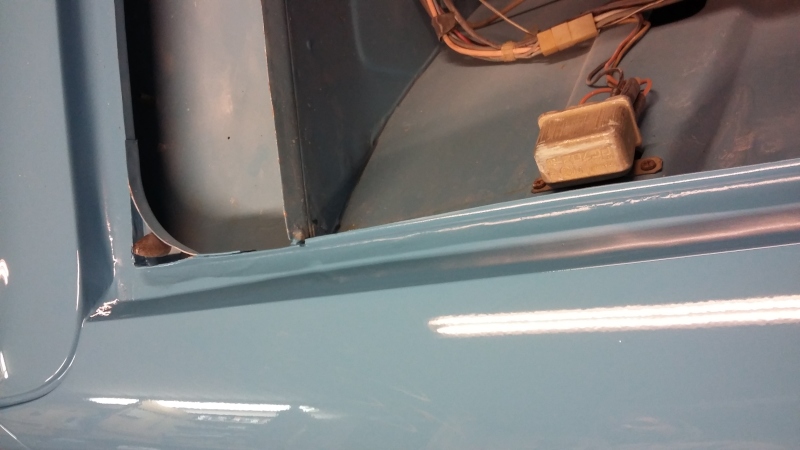

Hermeetiku tulemusega ise väga rahul

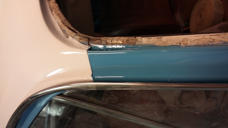

Tiiva ja kere vahe tundub ikka natuke suurevõitu? See kus sul hermeetiku pildid.

Stern kirjutas:Tiiva ja kere vahe tundub ikka natuke suurevõitu? See kus sul hermeetiku pildid.
Tiivad said enne eelmist värvimist vahetatud, ütleme nii et vene masinal üsna keeruline igast otsast asjad istuma saada, neid kohti järelikult paremini ei saanud, muidugi ma ei kujuta ette kui kitsas originaalis see vahe olema peaks.
makuu kirjutas:
Vahe jummala ok. Nii peabki olema, siksi kere nii pehme, et tiib ja aknaraam nihelevad omavahel:D

Kõike annab paika timmida kui tahtmist ja viitsimist on.Olen isegi hüürus pobi, mosse ja volga vahesi nii paika timmind et tiibasi pooleks lõiganud, juurde keevitanud või siis vastupidi, lühemaks. Aga ma niisama nokin, edu!

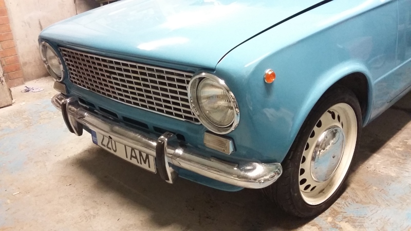

Tänane õhtupoolik oli üsna edukas, sisu jäi veel kokku panna, raam katusele, üks rehv ära parandada ja üks uksepolster peale panna, kuna üks tüübel läks katki.

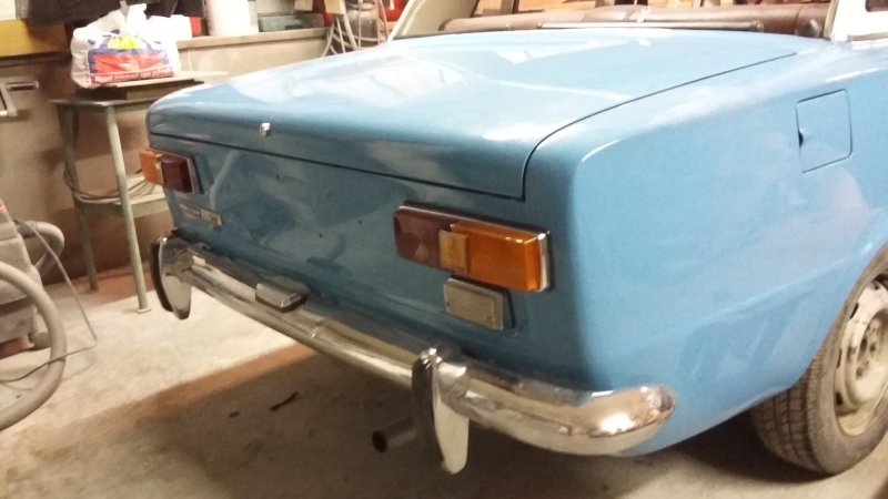

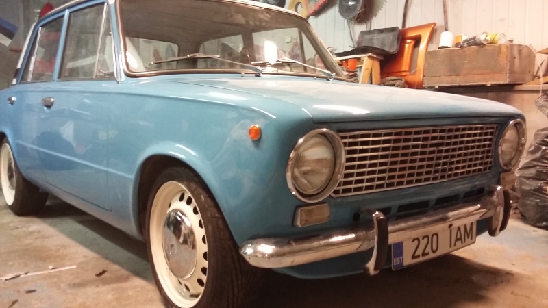

Leiutasin numbrimärgi aluse, nüüd siis stangeall.

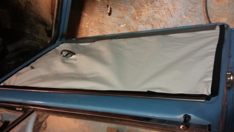

Polstreid sai talv läbi raskuseall sirutatud ja kuivatatud, ning nüüd igal uksel täis suuruses kiled peal, ehk hoiab niiskust vähe eemal, kuna shiguli uksest jookseb autot pestes vesi lahinal läbi.
Klaasid läksid seekord juba libedalt, esitiibadesse läks veel korralikult korrosiooni õli ja logarid peale ning stange ja märgid küljes. Reede tuleb ülevaatus ära teha ning laupäeval sõitu ! :D
Ustel on katted tehasest sees, mis hoiavad vett uksepolstrist eemale. Sisemise klaasitihendi liistu all. Tihtilugu neid tagasi ei panda ja siis on jama majas.

SexSix kirjutas:Ustel on katted tehasest sees, mis hoiavad vett uksepolstrist eemale. Sisemise klaasitihendi liistu all. Tihtilugu neid tagasi ei panda ja siis on jama majas.
Eelnevalt olid originaalid seal sees aga need nägid suht närused välja ja ei ole täis suuruses.

Kust sa sellise alumise spoileri said?

Ma kardan, et see hermeetikul olev värv on varsti praguline. Enda masinal sai hermeetik tiiva ja aknaraami vahele alles peale värvimist.

Tony_2106 kirjutas:Kust sa sellise alumise spoileri said?
See on ise väljalõigatud auto tagumisest spoilerist

reiner kirjutas:Ma kardan, et see hermeetikul olev värv on varsti praguline. Enda masinal sai hermeetik tiiva ja aknaraami vahele alles peale värvimist.
Ma olen ainult vanadel autodel kohanud mõranemist, näiteks bussidel on kõik valsi vahed väliselt hermeetikuga tehtud ja ei ole probleeme kohanud.
makuu kirjutas:
Siksil see akna ja poritiivavahe liigub.

Millise auto tagumist spoilerit sa kasutasid?

Tony_2106 kirjutas:Millise auto tagumist spoilerit sa kasutasid?
Ford Orion RS, kuni 90 aasta äkki.
