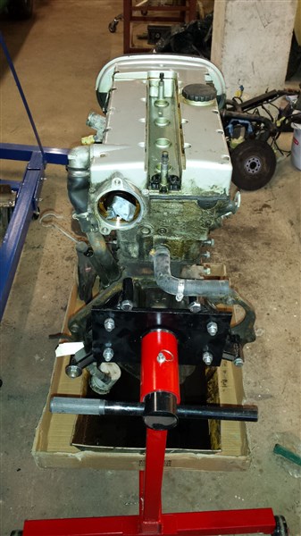

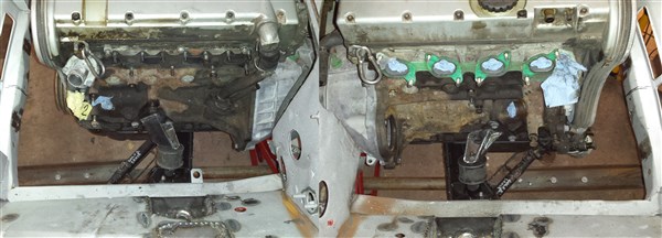

Mootor üleliigsetest vidinatest puhtaks tehtud ja vahele aretamiseks valma..
01vaz01
Postitusi: 302
Liitunud: 20 Sept 2010 22:00
Postitus Postitas 01vaz01 »

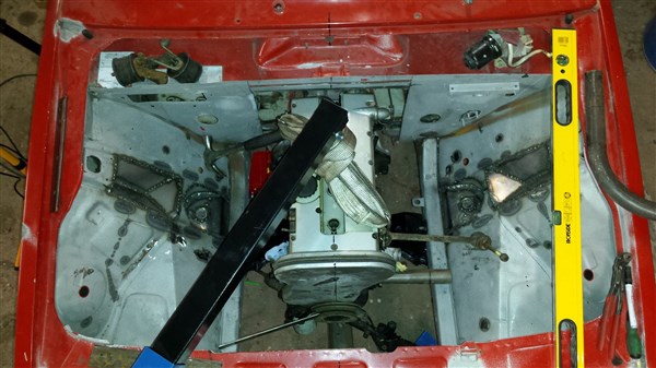

Käepäraste vahenditega parlanksi/loodi aetud ja nüüd vaja mootorile hübriid käpad teha.

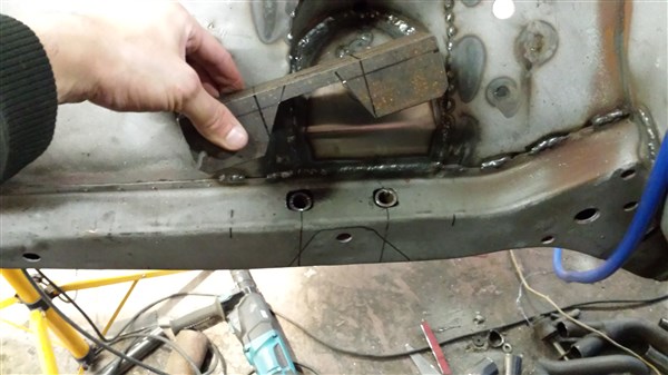

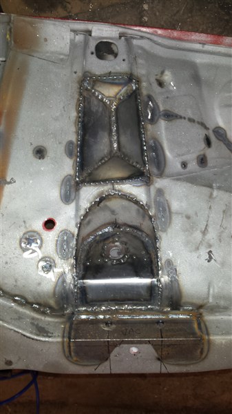

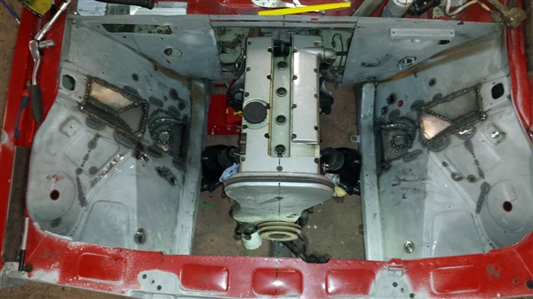

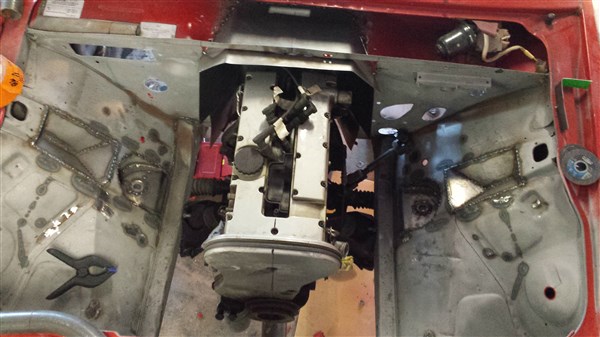

Nüüdseks käpad punapeale (redtop c20xe) tehtud ja seisab iseseisvalt... Käigukasti pukk ka peaaegu valmis, tegin Lada ja Opeli omast ühe kokku.

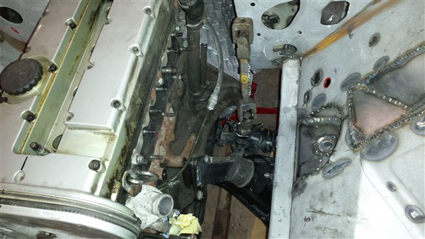

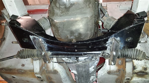

Roolilatt sobis nagu rusikas silma auku ja omal kohal kinni.
Väike mure oli, et 4-2-1 väljalaskele ehk siis 2le torule jääb roolilati ja poolraami vahele vähe ruumi, kuid praegu vaadates mahub lobedalt. Rooli kardaan peaks hakkama jooksma umbes sealt kus hetkel jõlgub :D

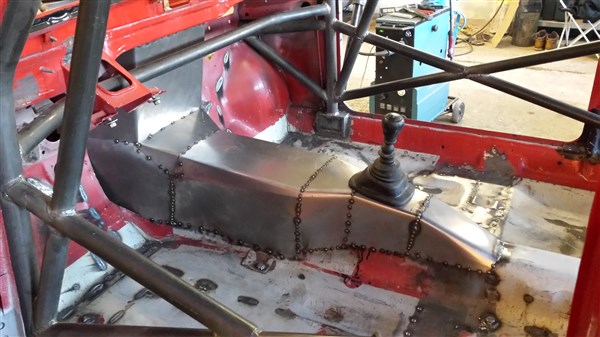

Sai plekki kergelt väänatud ja asi enamvähem valmis, kuju olemas ja ise rahul...korralik elukas tuli!!! :P Käigukang on nüüd vähemalt minu jaoks normaalsel kaugusel.
Motole ka oma koda tuleseina sees, ja ei jagaja sinna ka mahuks kuna hetkel jääb originaal seade (jagaja)

Kuidas alt ruumiga jäi? Kui kast vaja kiirelt ringi lüüa saab kkasti poltidele lihtsalt ligi?
01vaz01
Postitusi: 302
Jaa, ruumiga on hästi. Sellesmõttes, et mootori tagune ümber tehtud tulesein on nii palju suur , et saab vabalt padruniga vahele ja opeli kastil on kinnitus poldid siduri koja ülemise poole peal. Pealt poldid lahti ja alt kast välja.

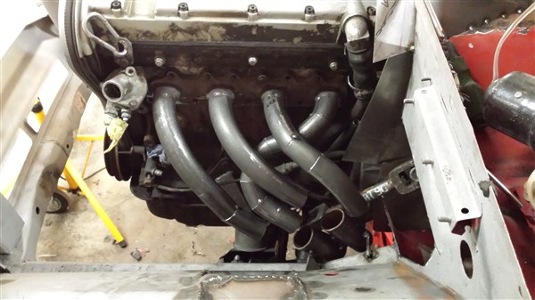

Auspuff valmib vaikselt.. :P
Vabriku flantsil korralikud keevis vallid ringiratast ca 2-3mm kõrge... Näitasin freesi ja siledaks sai.

Kui saladus pole siis kus kohast kollektori jaoks materjali said?
01vaz01
Postitusi: 302
Kõik isetehtud!!! :) Materjal ikka metalli laost...
Teen tellimuse peale ka põlvede komplekte torukollektori valmistamiseks, välismõõduga terastoru 38 ja 45mm sein 2mm
Saab ise korraliku custom kollektori teha!

Põlvede raadius on painutuspingi poolt piiratud? 4 silindri runneri jaoks oled päris palju pidanud toru lõikuma.

Pole just spets väljalaske painutaja kuid saab asjad tehtud. Raadius 5" välismõõduga 38mm torul. 4ndat sai jupitatud, et saada selline loogiline pikkus ja asukoht sellele. :cool:

Tulesein ja k.k tunnel DONE

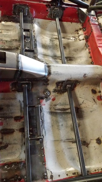

Vahepeal graazis mütatud veidi...

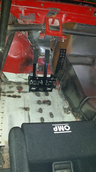

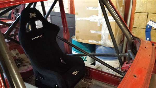

Istmete raamid ja 6p vöödele ka kinnitused, puusavöö kinnitused pildilt küll puudu aga needki nüüd sisemise karbi ja k.k tunneli küljes olemas (kuhu silmus polt kinnitub) Nö munavöödele tegin kinnitused istme esimese raami külge, vastasel juhul kui silmuspoldiga põrandale kinnitatud on ja juhtub selline halbade asjade kooskõla siis võib mõni känd v kivi need põhjaalt endaga kaasa tõmmata ja edasi võite ise mõelda mis jalgevahel toimub...:lol
Seekord siis valik OMP
Uued pedaalid. Teen kerge lõikuse sellele boxile ja siis saab veel mõned cm tuleseina poole... Miski ei istu niisama paikka, kõik tuleb custom made teha :) igav ei hakka juba..

Mul jäi üks-asi silma, kontrolli et jalgevahe vöö peab minema tahapoole tooli alumisest rihma august, mul oli alguses ka seal aga pidin ringi tegema, kuna see lada toolivärk on nii nagu ta on.. Kusagil raamatus oli ka soovituslik pilt selle kohta, teine asi mõtle korra ja minu arust võib nüüd teha aga pead ei anna, et need tooli ristitorud teha polt-liitele, kui vahetad tooli siis ei pea enam uuesti keevitama hakkama, vaid võtad tooli koos alumiste ristitorudega välja ja pead tegema ainult uue alumise toru!
Ühe kilomeetri kohta on alati kaks kilomeetrit kraavi !
01vaz01
Postitusi: 302
Jalgevahe vöö ikkagi läheb tahapoole toolis olevast august. Algul oli plaan tooli risttalale kinnitada vööd, kuid see jäi kergelt ettepoole siis sai lisa raamid keevitatud sinna. Ülemisel ismte pildil viskasin istme lahtiselt peale, ehk pole oma õige kohapeal. Selle jalgevahevööga veel üks kerge trikk, et väga suure nurga all ka neid tahapoole viia ei tasuks. Juhul kui korralik katus peaks tulema, sikutab rihm istuja raskusega istme puruks augu servast! Seega hea oleks kerge kaldega tahapoole...
Ma ise ei näinud väga sügavat mõtet teha neid poltliidetele. Kuna tooli enda raamidel on augud ovaalsed ja saab tellida natuke siia sinna. Tagument ei tohiks siin lähima tuleviku jooksul ka nii väljavenida et XL tooli vaja oleks (kuhu siis uusi auke alusraamile vaja oleks)

Mida selle autoga sõitma hakatakse?
Seda rihmade kinnitust tasuks uurida, kahtlen kas päris vastab nõuetele? Kui plaani kusagile otseselt sõitma mitte minna siis muidugi.
Nii palju tööd juba tehtud siis tee rool ka kindlasti laagrile ja torukinnitusele.
