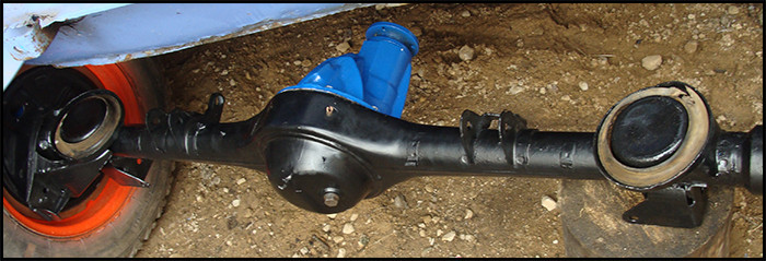

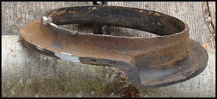

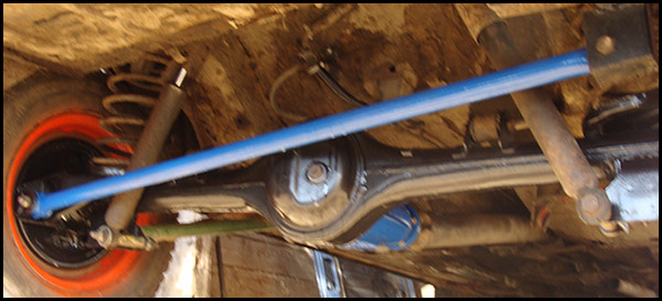

Sillast kah üks pilt. Lükkasin auto alla asendisse ära, aga alla veel ei pannud. Ei tea, kuidas kõige lihtsam oleks, sest vedrusid suht halb panna tagasi. Tuleb kõrgemale autot tõsta või vedrusid natukene lõigata.
Ning kui kellelgi on pakkuda, siis sellist asja oleks ka vaja, mis käib vedru ja sillaküljes oleva pesa vahele. Paremapoole oma suht läbi, peab tagasi kinni ka panema need sinna muidugi.
Postitusi: 1394
Tagumiste vedrudega lihtne. Reaktiivvardad võib kõik külge panna, aga mitte lõpuni kinni pingutada. Viimane pingutuspeaks käima auto nn normaalasendis sild vastu maad.
Amort ülevalt kerekülge kinni. Kere tõsta nii kõrgele, et vedru mahub vabalt silla ka kere vahele. Silla all on tungraud, millega tõsta silda nii palju, et saab ka alumise amordi poldi sisse. Teha üks pool korraga. Üldiselt tagasillal käik nii suur, et vedru paigaldamine läheb väga kergelt - pole vaja suure jõuga surumist. See variant läheb nii, et pole isegi vedru kammitsaid vaja.
Kammitsate olemasolul võib kohe amordi kinni panna mõlemast otsast, vedru sobivalt kokku ja alla. Taga on lahedalt ruumi kammitsatega tegutsemiseks.
Diagonaalvarda ülemise kinnituse võiks kuni vedrude-amortide paika saamiseni lahti jätta, lihtsam silda liigutada.

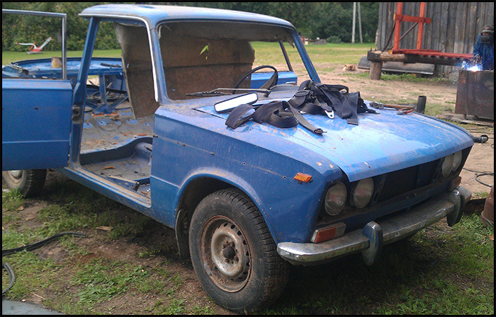

Sai täna siis kaks ust lahti võetud löökkruvikeerajaga. Proovisin siis teisi, saadud uksi. Ei taha eriti nii hästi istuda sinna otsa, nagu originaalid, a kuidagi tuleb need siiski sinna otsa panna. Teine Žiks sai kah ära lükatud varju alla. Teen kunagi pildid kah, et kuidas originaal ustega on ja kuidas saadud ustega on.

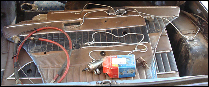

Täna sain süüteluku kätte. Tegin kogu kupatusest pilti ka, mis olen saanud nüüdseks. Ja muidugi, kui need tagasillapealsed piduritorud kätte sain, siis isa võlus ka kuskilt garaažist ühed välja.

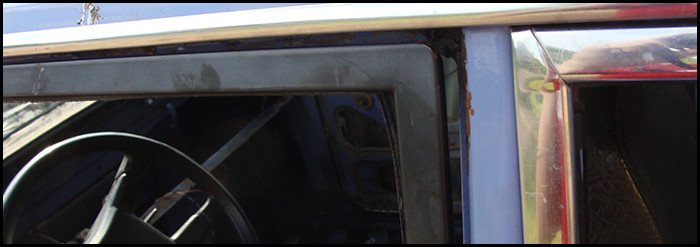

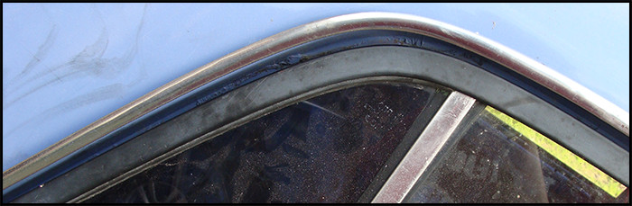

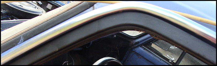

Ja ustest ka natukene. Need ristiisalt saadud uksed ei sobi eriti hästi, tuleb kuidagi sobitama hakata. Ja isa rääkis, et ristiisa kah kunagi, kui enda Ladat tegi, siis painutas neid oma kere järgi. Tagumine parempoolne uks siis nii:
Esimene vasakpoolne uks veel hullem.
Ning siis proovisin esimest parempoolset ust ka. Proovisin siis selle toodud sinise 033'e ust, millel väike mõlk servas. See sobis kõige paremini. Kõik vahed enam-vähem normaalsed.

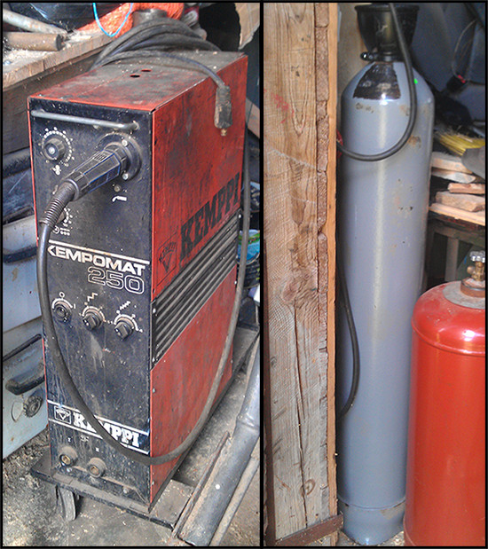

Ja lõpuks ometi on keevitus ja balloon käes, nüüd saab hakata tegema!

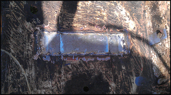

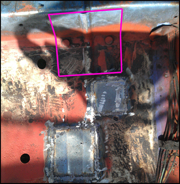

Nonii. Pole kaua kirjutanud, aga midagi erilist pole ka edasi läinud, sest enamused Mu plaanid keerati sinna musta auku, sest isa hakkas maal garaaži ehitama. Aga täna sai paar auku kinni siiski lapitud. Keevitatud sai 1'se traadiga, sest 0.8'se jaoks on mingit teist värki kuskile vaja. Ei saanud aru, mis häda oli.
Ja küsimus ka, et mis asi see roosaga ümbritsetud värk on? Nagu mille jaoks see on? Teisel pool täpselt sama asi, asub tagaistme juures põrandal.

Roosaga ümbritsetud pleki külge kinnitub ju tagasillavarda kronstein. Tasub ikka põhja alla ka piiluda ;) :)

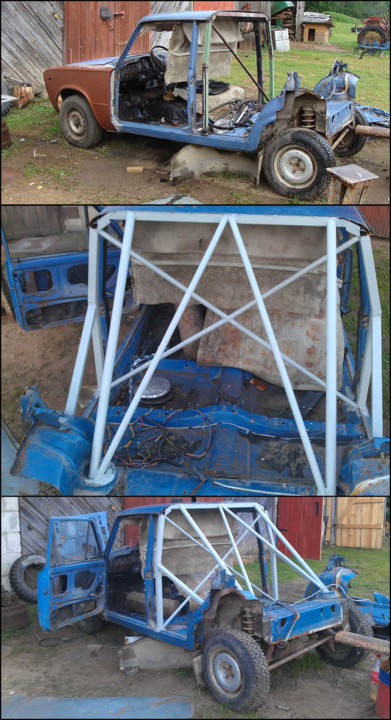

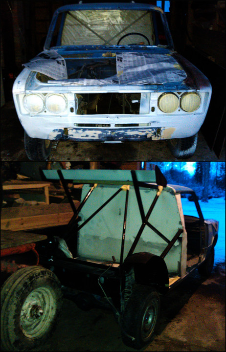

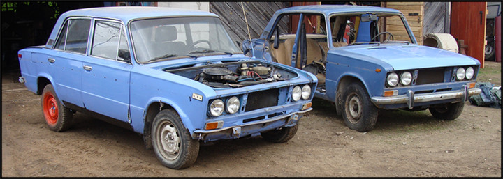

Kuna käisin vahepeal kuuaega Soomes tööl, siis asi jäi jälle seisma, mis on iseenesest masendav, kuna soov oleks siiski valmis saada. Ja nüüd üritan ikka ühe auto valmis teha, et talvel oleks millegagi rallitada. Jutt käib siis sellest teisest autost, mille tõin Jõgevamaalt. Pool katust sai maha võetud, kuna soov teha sellest kastikas.
Täna sai lõigatud ka tagumisi tiivu ja tagapaneel enam-vähem ära, millest kahjuks pilte hetkel pole. Sellel autol suht savi, kuidas ära lõikad need, kuna niikuinii on need sassis ja keret tugevdan veel nelikanttorudega, aga enne tuleb 06 tagapaneel külge keevitada ja kabiini tagumine sein leiutada, et saaks enam-vähem vaadata, kui pikad torud tuleb osta. Ning teised tiivad tuleb võtta tollelt teiselt masinalt, mis tänavale tuleb. Kuna vennal eriti aega või siis viitsimist pole, saan selle masina peal ise keevitamist proovida.
Aga küsimus ka, et kuidas neid eemaldada nii, et saaks tervelt kätte need? Sama küsimus ka tagapaneeliga? Peab puurima? Kust tagatiivadelt puurima peab? Täna sellel kastikal üritasin, aga puur oli vist nüri võimidagi, suht raskelt läks läbi.

Mul valmib selline Elajas praegu maal siis, mis tähendab, et kastikad ei tule. Kokku olen pannud max kahe nädalaga vist. Kõik torud, mis kätte sattusid, läksid kasutusse. Ohutus on ilmselgelt 0. Ehitan, et talvels lõbus oleks. Järgmine aasta viin teise töökotta kuskile, kui Soome tööle saan. Ei hakka ise midagi perse keerama.
Ilmselgelt teate, mis auto järgi Ma seda teen. Kõik asjad on kere järgi tehtud, kere on kõver ja sirgeks jäi tõmbamata. Uksed tuleb ümber teha, sest juhiuks ei käi kinni. Parempoole on normaalne, aga mingi millimeeter-kaks tuleb toda ka kärpida. Ärge näkku lööge.
See nädalavahetus lähen laupäeval Venemaale vene keele rühmadega, siis teha ei saa. Veel vaja teha tagasein, mõned kohad keevitada nats, sild tugevamaks ja siis garaažis tuleb 1.5 mootorit, mis oli teisel Žiksil peal kunagi, näppida ja korda teha ning vaadata, mis seal kolises. Siis võib sõita juba vast. Loodan, enne talve valmis saada.

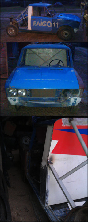

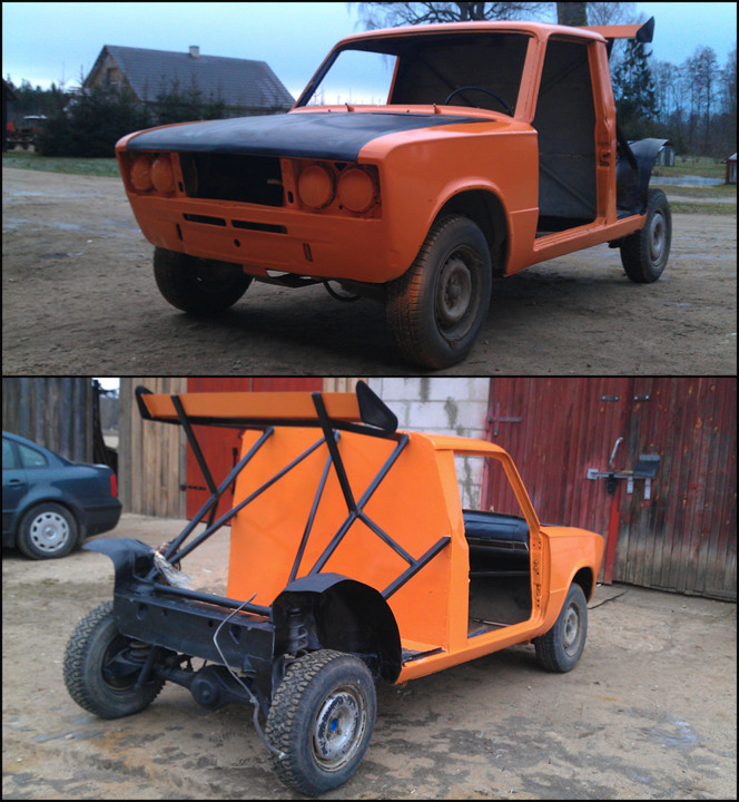

Pole kaua aega kirjutanud, aga ega tänava pilliga pole midagi teinud ka, vaid rallikas on saanud peaagu valmis. Aega läks, aga asja sai. Olen saanud keevitamise enam-vähem selgeks, nüüd saab ise hakata keevitama tänavapilli suvel ja ei pea kogu aeg isa või venna vahet käima, et tule keevita mul natukene, Ma ise ei oska ju. Sai ka autokoolis käima hakatud. Kahju, et sünnipäevaks valmis ei saa seda tänavapilli, kuigi väga tahaks. Aga peaasi, et üldse valmis saab. Panen rallikast pilte ka ja loodan, et järgmine kord, kui kirjutan midagi, siis on pildid juba tänavapillist. Ärge pahaks pange, et teisest pillist ka juttu teen siin. :)
Pilt Pilt Pilt Pilt
PS! Ostan ikka veel Lada esitiivasid. Kui kellelgi tõesti 03'e omasid ei ole, siis pakkuge nüüdsest ka 06'e omasid, kuigi alguses ei tahtnud. Kõik pakkumised U2U või meilile raigo_9@hotmail.com.
Kui tahad, et selle putukaga oleks nagukenegi normaalne talvel radasid sõita, siis pead päris palju raskust tagasilla kohale paigaldama..
Muidu näeb päris õudne välja :D
Vähemalt on hea tagasilda õli valada..
Raig0
Postitusi: 144
Liitunud: 19 Aug 2011 12:12
Asukoht: Kagu-Eesti
Postitus Postitas Raig0 »
reiner kirjutas:Kui tahad, et selle putukaga oleks nagukenegi normaalne talvel radasid sõita, siis pead päris palju raskust tagasilla kohale paigaldama..
Raskuse panemisega olen kursis jah. Eest on jumala vaadatav isegi. A parem ikka kui karpi sõidetuna oli. Hirmutab lapsed raja äärest ära. :D
