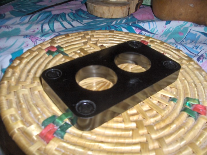

häda on selles, et kuuma mootoriga seisma jäädes eraldab väljalaske kolle vägapalju sooja ja sisselaset ei jahuta õhuvool - karburaator kuumeneb üle ja bensiin keeb ja aurustub tasapisi ujukiruumist fitrikopsikusse = ülirikas segu..
solex tüüpi karburaatoritel on sisselaske kolle ja karbussi vahel paks eboniidist vaheplaat mis takistab sooja ülekannet paremini - võid proovida samuti eraldada karbussi ja sisselaske kolle paksema vaheplaadiga + väljalaske kollektori ja sisselaske kolle vahele alumiiniumist vaheplaat..

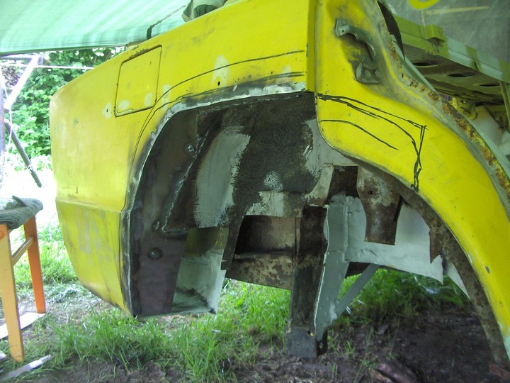

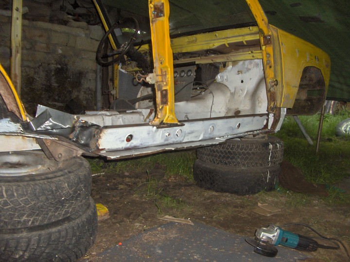

Õnneks läksid ilmad vähe jahedamaks, nüüd saab normaalselt keevitada:P. Palavate ilmadega tüütab nii ära, et ei viitsigi midagi teha. Parempoolne tagumine ots valmis, nüüd võtsin ette karbi. Vaheusse läheb kogu kupatus- siseminekarp, vaheleht, väliminekarp. Sisemine juba paigas.

Hakkab juba looma, täitsa auto moodi:).
Täna lõpedasin karbi ära, õnneks oli vähe jahedam ilm, sai ilma higistamatta keevitada.
Muidu suius kõik hästi ainult ukseposti pidin mitu korda kinni punktima ja uuesti lahti lõikama, et õieti paika saada.
Nüüd peab vähe asisemad tungi kohad ka välja mõtlema. Ilmselt teen midagi sellist, et saan terve külje õhku tõsta.

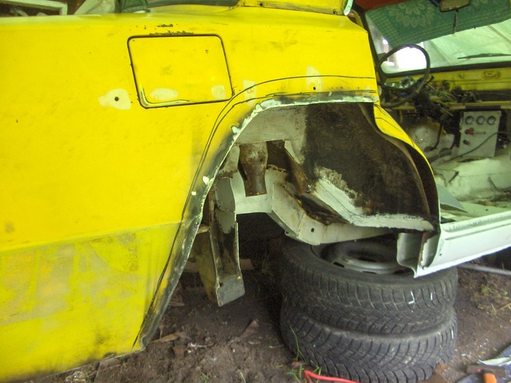

Täna keevitasin natuke tagumist koobast, jäi päris hea. Ainult keevitamisega tõmbas ikka tiiva natuke lainesse, aga pole hullu.

-lada- kirjutas:Millest ma selle vaheplaadi karbussi ja kolle vahele teeksin? Kinnise õhupuhasti peab ka vist tagasi panema ja külma õhu võtu tegema.
Selle lähed poest ostad - täiesti letikaup :)
näiteks veerenni või torrero poes peaks olemas olema - kuulub 2108 külge originaalis..

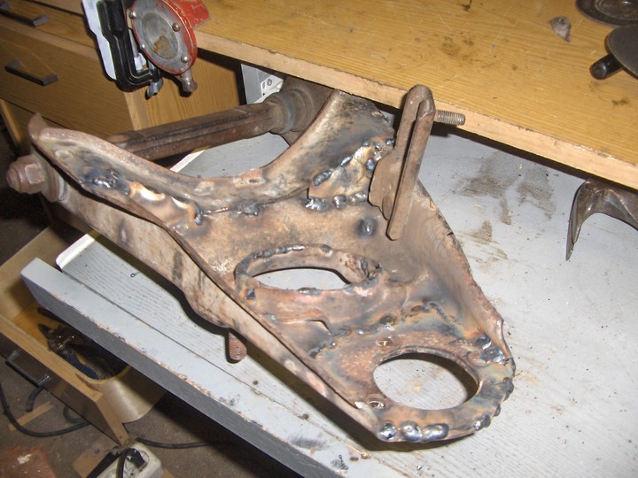

Täna leidsin natuke aega ja tegin alumised õõtsad vähe tugevamaks.
Amordi kinnitus poldid panin 10-nesed, sarniiri koha tugevdasin ära ja sinna taha poole panin kolmnurgakesed.

Täna sain sellise vidina kätte
Tegemist siis selle karpa vaheplaadiga. Homme panen peale ja lähen kohe teen väikse testi ka. Ehk lõpevad need käivitus jamad.
