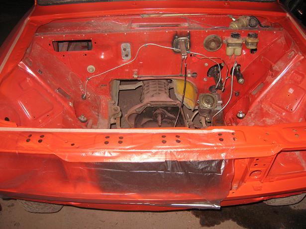

Nüüdseks siis autol värv peal. Laiendid tulevad valged, aga seda juba järgmisel nädalal. Vahepeal sai masinat ka kergemaks tehtud- eemaldasin üleliigseid plekke ja detaile. ( näiteks pidurivõimendi, plekkide poole pealt olen küllaltki palju maha võtnud ja tean et saab veel võtta, küll vähe aga siiski!)Pilt
kas aknaraamid ustel on ka auklikuks puuritud? sinna saab ilusti avad teha.
pagassi põhi, varuratta põhi, küttepaagi alune, tagumise poolraami välimine serv pagassis, tagapõlle alumine topelt siseraam on juba ära või asendatud alumiiniumi või plastikuga?
ukse alumised ääred ja eesmine sein õnnestub ka ära mulgustada,
uksepost (b piilar) ja c piilari sisemus peidavad endas veel lisakaalu.
avadega metalli peale liimid reklaamkile, et muda sisse lendama ei hakkaks...

peaks nagu jälgima ka mida tohib teha mida mitte.kas on lubatud rallis pagass söelapöhjaks puurida.pigem asendada kergema plekiga.autot peab mingi asi koos ka hoidma.

Mõned pildid kergemaks tegemisestPilt

Ette puurisin ka mõned augudPilt

Ukselinkide kohtadesse ka mõningad augud.Pilt

Sai eemaldatud pidurivõimendi.Pilt
