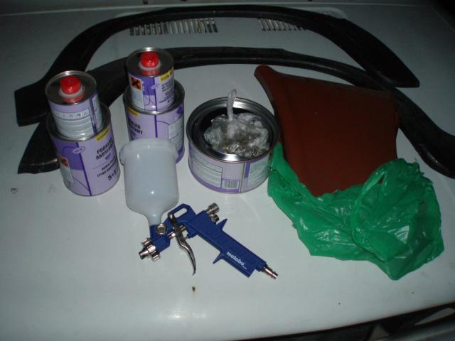

Täna käisin laristasin oma raha, tulemus siin: uksepoldid 20 tk, polstriklambrid 10 tk, krunti 2 L, pahtlit 1,8 kg, koopaääred ja tiivaotsad ning kõige rõõmsam olen muidugi värvipüstoli üle ;).

to iisak:D palju see uus värvipüstol maksma läks, endal kuluks selline ära. Praegune on suht kasutamise kõlbmatu:(
iisak
Postitusi: 351
Liitunud: 19 Aug 2008 11:14
Autod: 3.0 tdi Q '05
Postitus Postitas iisak »
Stokkerist Metabo toodang 590.- ainult, oli üks, mis maksis 690.- ka aga see oli all asetseva anumaga. Mulle aga see ei meeldinud, sest alati läheb tilk raisku. Peabki varsti ukse peal testima, kuidas jääb.
