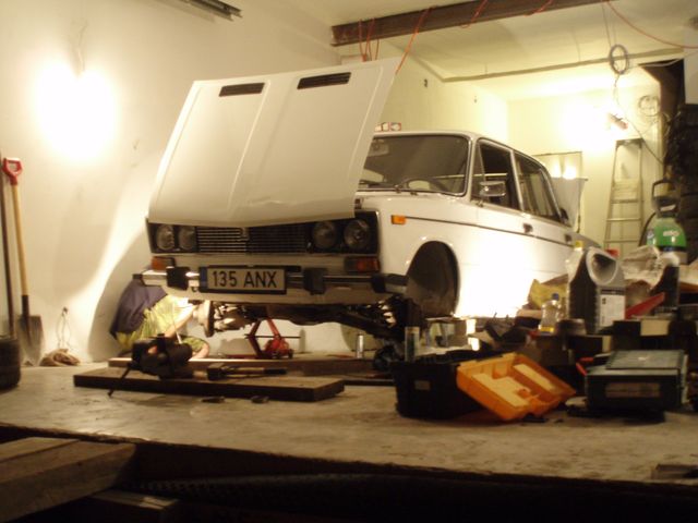

Raporteerin olukorrast ühes Mustamäe pimedas garaažikooperatiivis.
Mõned päevad pärast eksamisessiooni sai kibekiiresti alustatud erinevate autode kallal töötamisega, vaba nädalat ei saanud ju ometigi raisku lasta ja ega see hooaeg ka enam nii kaugel pole. Järg jõudis ka lõpuks minu valge juurde ja jaanuari viimane nädal sai seega päris kasulikult sisustatud. Ära väsinud mootoripadjad nõudsid vahetust ning seoses sellega avanes ka võimalus kõveraks sõidetud ja muidu kole karter ära vahetada. Kasutatud, kuid paremas korras õlivann leiti kesklaost.
Suureks abiks oli loomulikult Sm. Kapa, temale ma võlgnen jälle tuhat tänu, aitas töö kiiresti ja korralikult ära teha. Ma ajasin veel tunkesid selga ja mõtlesin, kus mu padrunikomplekt on, kui auto alt juba kostus: "Käigukasti tala on lahti!".
Vana karteriga oli keegi veendunud kivide/kändude tugevuses. Paistab, et see "siseturu" variant tuli juba tehasest ilma karterikaitseta, 90ndate Toljatti toodang on siiani minu jaoks täielik müsteerium.
Uus lahendus sai siiski oluliselt sirgem ja viisakam. Selga tõmbasin sellele ettejuhtuva musta värvi riiulist (Hammerite), et kohe idanema ei hakkaks. Vaatame, kas sulab südasuvel kuumaga maha või ei... Karterikaitse tuleb ka veel varudest ülesse otsida ja ette monteerida.
"?igulovskaja" asemel sai sisse valatud midagi Addinoli toodangust. Loodan, et ta seda kurikuulsat pigi, mida "?iguli" õli endast maha jätab, väga lahustama ei hakka. Muidu tabab mind sama saatus mis Via punast.
Muret tegi mulle ka pilt, mis avanes vana õlivanni põhjas. Ise kahtlustan, et kunagi on midagi laiali lennanud (kett väikese tüki plokikaanest äkki kaasa võtnud?) ja sellest tulenevad tükid on jäetud karteri põhja vedelema. Mootori töös ei ole sellise võimaliku tagajärjega anomaaliaid täheldanud. Oskab keegi äkki kaasa rääkida?
