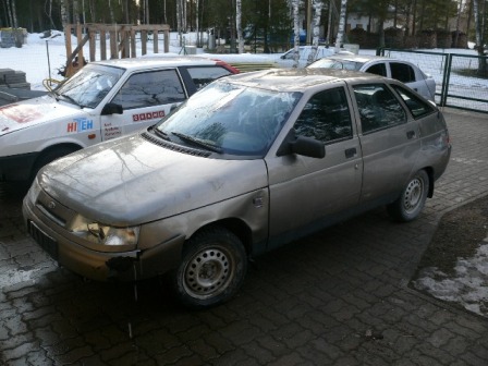

Uuendan üle tüki aja teemat! Ega siin selle pea poole aasta jooksul pole auto juures midagi erilist toimunud. Veel eelmise aasta sees sai hr.Vahi käest 1,6 vänt tellitud koos kolvide ja kepsudega. Nüüd olen sunnitud hr.Vahi`ga jälle kaupa tegema, äkki saab kolbe ümber vahetada 16-klapilise kolvide vastu. Ühesõnaga olen üle aasta otsinud 16-klapilist ja eile veereski ta minu aeda;). Tegemist on üle katuse käinud 112-ga. Eks suve poole proovin mootorid ümber visata. Siin kohal üleskutse an12dukas`le infot jagama mootori vahetuse kohta, kunagi mainisid kapoti kinni minemise kohta (midagi oli vaja ümmber teha:puzzled)?
Samas, kui kellegil oleks selle auto küljest midagi vaja, antke teada. Kui minul pole samu asju vaja, siis saame kindlasti kokkuleppele.

Kapoti kinniminemist see küll ei sega. Miks mitte ei ostnud uzzacilt lihtsalt 16V kaant? Kui lammutamiseks läheb siis oleks huvi esipidurite vastu (ketas support ja see kronsa).

Tegelikult uurisin uzzacilt seda kaant aga siis polnud raha ja nii jäi. Aga tegelikult oligi hea, et ei ostnud eraldi kaant, lihtsalt nii palju asju oleks puudu jäänud (aju ja igast pudi-padi). Täna saan töötava mootori kogu täiega ümber tõsta, endal lihtsam;)

Kapoti kinniminemist see segab küll. Lisaks pead veel radika vahetama/ ettepoole tooma.
EDIT: Paljuga selle 112 kätte said?

Huvitav kui palju mootor kõrgemale jääb? Silma järgi tundus radikas piisavalt ees olevat, aga kui ei siis äkki piisab ventika paigaldamisest ettepoole, seal on ruumi küll.
Auto maksis 4000.- + talvel ostetud aku 300.- mida mul küll vaja polnud, aga vana omanik peale pressis:D.
