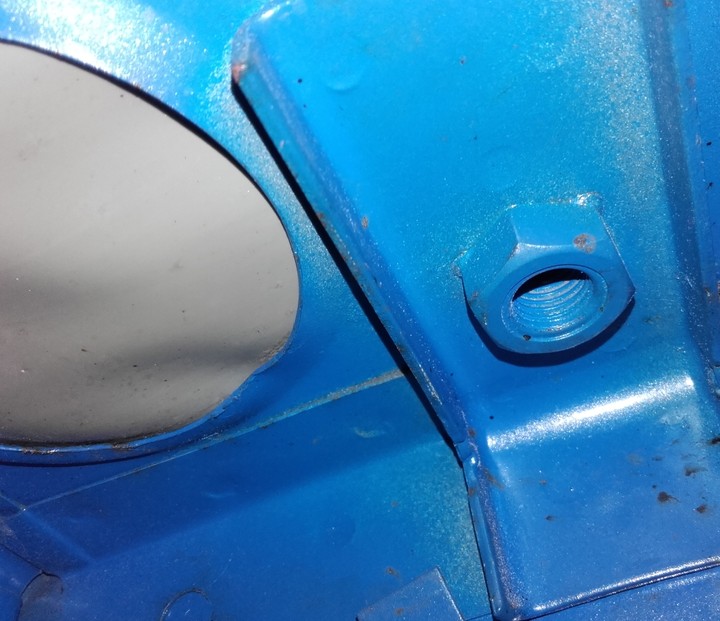

Täna alustasin turvavööde paigaldamist. Tõepoolest, keermestatud augud, kuhu poldid kinnitada olid istme all olemas. Kõik 6 tükki. Kui hakkasin paigaldama ülemisi otsi, sattusin segadusse. Minu mäletamist mööda oli mu isa autol kinnituskohad C piilaril. Kui katted maha võtsin, leidsin küll 3 ümarat auku, aga ei ühtegi keermetega.
Siis tuhnisin netis ja leidsin lahenduse, kus tagumiste turvavööde kinnituskohad on hoopis aknalaua all vasakul ja paremal pool.
Foto on tehtud pakiruumist vaatega üles.
Ja nüüd siis ei jää muud, kui kinnitadagi sinna?
Aga siin on üks Norma turvavööde paigaldamise juhend, kus ongi näidatud kahte kohta, sõltuvalt autost. Pisut kummaline on minu jaoks see aknalauale paigaldamine.
https://www.drive2.com/l/2504158/

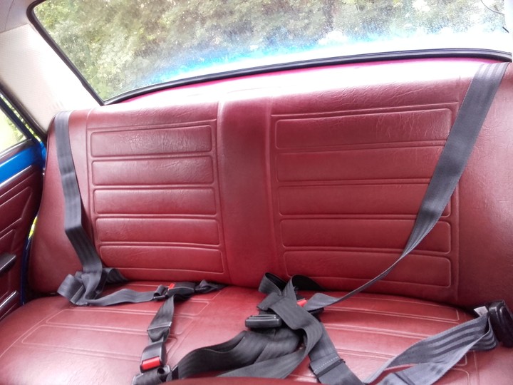

Rihmad paigas
Postitus Postitas hugovaher »
Täna enne kinno minekut sain tagumiste rihmade ülemised otsad ka paika. Tagaistme seljatugi välja, aknalaud välja. Tehase augud aknalauas olid tehtud ca 2 cm mööda, tuli uuesti teha. Ei läinud kaua. Visuaalselt muidugi pisut häirivad, samas, ka väikese hoo pealt millelegi otsa sõites (mitte, et see oleks eesmärk) võivad tagaistuja hambad ja nina juhi kaela üsna sügavad jäljed jätta. Turvalisus ennekõike. Kui näituseautoks teen, siis viskan välja ja vahetan tagaaknalaua kunstnahast katte terve vastu.
Pilt ka.

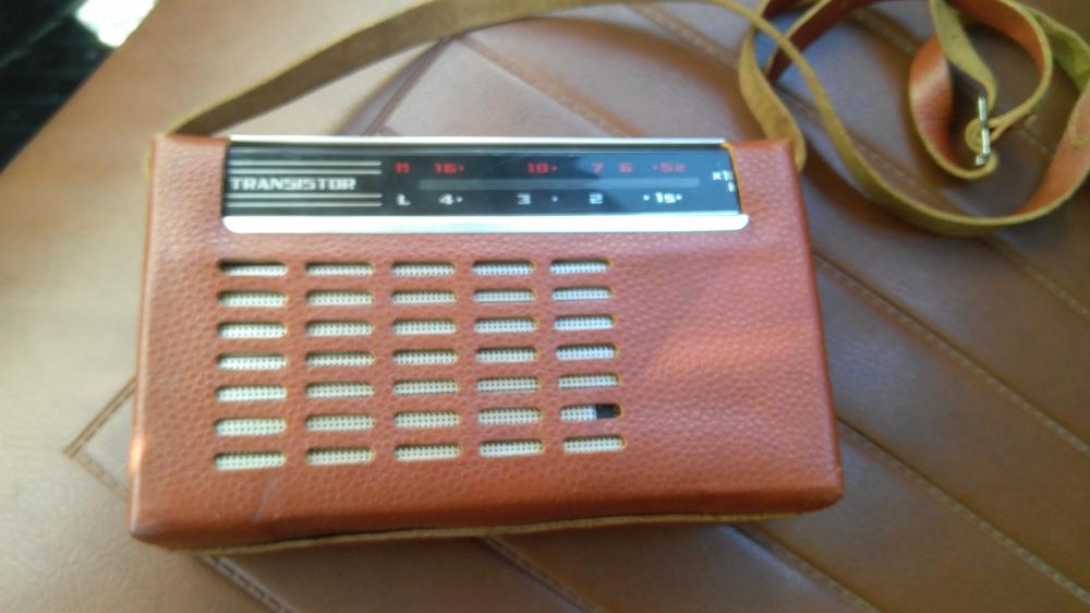

Ma ei ole veel alla andnud. Sain ühe raadio tagavaraosadeks. Sealt sain ka skaala indikaatorit edasi liigutava nööri koos vedruga. See töö- nööri õigesse kohta saamine, oli ikka paras pähkel. Tund aega pusisin. Ikka jooksis siit valesti ja kui nööri jooksma sain, siis oli mujalt maha tulnud. Lisaks tuli nuputada, mis pidi nöör jookseb, loomulikult panin alguses valesti. Aga lõpuks sai korda. Raadio ise autos pilti ette ei võtnud (ma tean, et ei peagi, mõtlen ülekantud tähenduses). Arvan, et kusagil on mingi kaitse veel vahel, milleni ma ei ole jõudnud. Loodetavasti jõuan. Enne aga peaks vist lihtsalt otse akult katsetama.
Pilt raadiost kah.

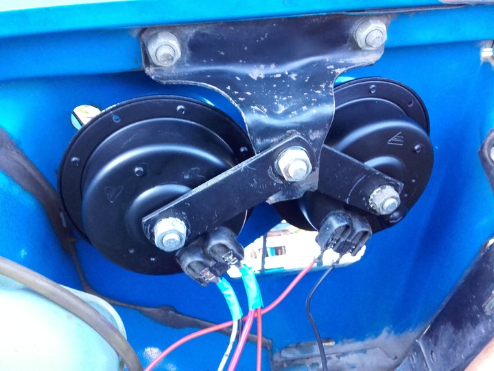

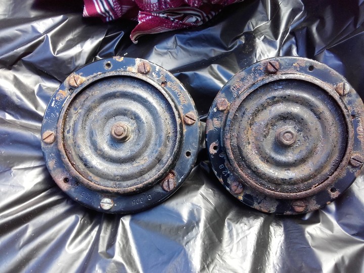

Sai mässatud signaalidega. Ei töötanud ühed. Ei töötanud teised (õigemini töötas vaid üks kahest signaalist). Juuli alguses sain kolmanda paari, mille täna ära puhastasin ja üle värvisin. Nüüd on auto küljes ja üürgavad nagu peab.
Siin pildike signaalidest enne korrastamist:
Ja siin pärast:
Viimati muutis hugovaher, 16 Juul 2017 19:22, muudetud 1 kord kokku.

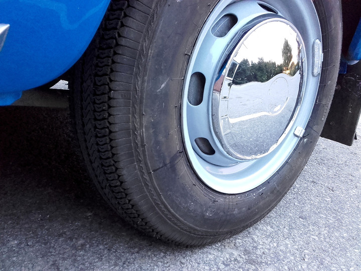

Täna tõstsin rattad ringi. Alla said need veljed, mis ma kevadel liivapritsiga puhtaks lasin teha ja uuesti üle värvida. Neile peale läksid aga kokku kogutud uued vanad rehvid. Uued siis selles mõttes, et nendega pole sõidetud ja vanad selles mõttes, et need on diagonaal-, mitte radiaalrehvid. Elementaarne, ütlevad paljud. Kilpidest läksid kolm vahetusse. Õnneks on neid mul mitu komplekti, kahjuks aga on paljud neist kas roostes, kriimulised või mõlkis. Kunagi võiks soetada uue komplekti ka. Rattaid vahetades sain näha ka seda, missugune on sildade seis ja pean tunnistama, et roostene. Nagu mu sisetunne ütles, on järgmine suurem töö esisild ja tagasild täies mahus ära remontida. See töö jääb aga järgmisesse kevadesse. Nüüd naudin sõitu.

Mõni foto rehvidest:
