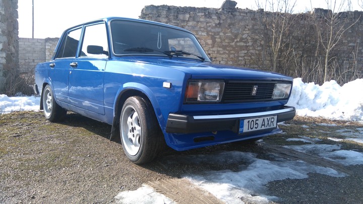

Täna võib küll öelda, et kevad on käes ja vägisi on vaja siks garaažist välja ajad. Esimesed liitrid kütust on ära põletatud ja ilmaennustust vaadates, võib julgelt öelda, et soola vist enam teedele ei panda, seega Ida-Virumaale tuleb laupäeval Siksi nina keerata.
Paigaldasin siiski värvimata ukselingid, minule meeldib sedasi. Eks see ole maitse asi. Lisaks sai ostetud 1,7 monopritsega mootor, millal see aisade vahele tõstetakse on veel teadmata, aga tundub, et Siks on selline auto, mis ei saa kunagi valmis :lol

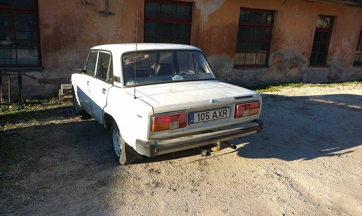

Täna tegin autost paar pilti ka ja jäin fotoalbumist vaatama vanu pilte, vahe on ikka märgatav :)

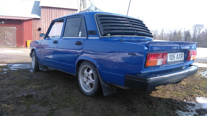

Võib ju arvata, et kuna teemat ei ole juba pikalt uuendatud, on väike sinine liikur Kuusakoskisse läinud, aga õnneks mitte. Peale mootori vahetust on masin mõned kilomeetrid Eesti teid mõõtnud, kuid suuri muudatusi pole pooleteist aasta jooksul toimunud. Üldiselt ongi tema saatus olnud suvel värsket õhku hingates seista maja ääres ja oodata, ehk keegi vahel võtit keeraks. Talved õnneks on saanud veeta katuseall. Põhiliselt on seda tinginud väiksepõnni sünd ja koduehitus, viimasega kaasnes oma garaaži tekkimine, mis sellel hooajal aitab tõenäoliselt lihtsamini eesmärkideni jõuda.
Viimasest sissekandest siiani on varutud erinevaid jubinaid, samas olen tuvastanud ka piirkondi, mis vajavad tähelepanud ja kuna ajaresurss on küllaltki piiratud , siis otsustasin autole enne suuremat hooldust ja remonti mitte ülevaatust teha, ehk siis on rohkem motti garaažis mässata.Mis eesmärgid siis sellel aastal on? Salongi jaoks ootavad paigaldamist uued uksepolstrid ja aknatihendid. Lisaks sai soetada Ukrainamaalt esimestele ustele elektriakende paigalduseks kõik vajalik. Õue peal seisab üks Vento, mis on oma aja ära elanud, kuid salongis täitsa kobedad GSI istmed. Needki plaanis Ladale külge aretada.
Erilist tähelepanu tuleb pöörata veermikule. Auto madalamaks laskmine on endaga kaasa toonud probleemi, kus juba kolmekesi sõites rehv vastu koopa äärt hakkab käima. Olen mõelnud, et ehk aitab jäigem vedru või Watts Linki paigaldamine. Kui on häid ideid probleemi lahendamiseks, siis andke aga teada. Tagasild ja käigukast on hakkanud õli lekkima ning lisaks läheb teine käik raginaga sisse. Vahetamist vajavad pidurikettad ja mootoripadjad ning käigukasti padi. Kindlasti tuleb remondi käigus veel midagi päevavalgele.
Sellel aastal püüan Ladaga veidi asjalikum olla ja sellest ka siin kirjutada.
Lõpetusek üks pilt ka:

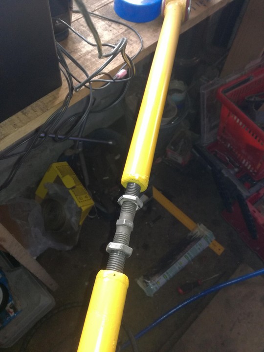

Alustasin remonti tagumisest sillast. Esialgu keevitasin kõik kinnitused üle, sild sai uue värvi. Peale seda vahetasin trummlid, piduritorud, sillatihendid, amordid ja kõik silla vardad koos jäigemate puksidega. Vardad sai ostetud teadmisega, et reaktiivvarras on reguleeritav, aga kui kaup kohal oli, siis selgus tõsiasi, et reguleerimisest oli asi kaugel. Seega otsustasin selle ise reguleeritavaks teha. Selleks sai ostetud mingile Opelile kuuluv rooliotsapolt millel vasak-parem keere ja BalticBoldist vajalikud mutrid. Välja tuli nagu poe oma.
Ühe tegemise jaoks on veel jubinad olemas, kui kellelgi huvi, siis võin ühe veel teha.
Peab proovima, kas reguleeritavast vardast on abi, et rehv vastu koopa äärt ei käiks. Kui see lahendus ei toimi, siis peab juba edasi mõtlema.
