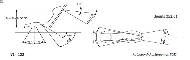

Aasadega "tagumise istme" tagaserva juurde, et rihmad jääks nii horisontaalis kui võimalik. Jalgevahe omad ka aasadega.
atzkarik
Postitusi: 802
Liitunud: 01 Aug 2005 20:52
Autod: vaz 2101,2107
Re: 2107, RRisto, 1985 (SU -> E-Rühm)
Postitus Postitas atzkarik »
RRisto kirjutas:Aasadega "tagumise istme" tagaserva juurde, et rihmad jääks nii horisontaalis kui võimalik. Jalgevahe omad ka aasadega.
Ehk siis sinna kanti kus originaalis turvavööd kinnituvad! Aga oled kindel, et siis jääb nende kraadide juurde?
Ning kas lihtsam ei oleks panna üks toru juurde nende punktide vahele mis kinnituvad koobaste peale? Ning sinna külge õlarihmad!
Ning see jalgade vahe rihma kinnitus põrandale on ikka hea varjant? kuna kui põhja kuskile vastu ära sõidad siis lähevad rihmad lõdvaks ning pärast neid aasasid sealt kätte saada võib olla päris keeruline.
RRisto
Postitusi: 357
Liitunud: 20 Mai 2014 14:18
Autod: 2107
Postitus Postitas RRisto »
mõlemad head argumendid :) usun, et kui läheb rihmade paigalduskohtate mõõtmiseks, siis vaatab üle kõik variandid ning leiab sobiva. Torud tunduvad olevat v.head lahendused. Aga kraadid peaksid olema ok. Olen näinud rallikrossi Ladasi, kel on õlarihmad aasadega pandud. Aga eks need torud on kindlasti parem lahendus!
EDIT: Vastavalt E2WD uutele tingimustele (hakkavad kehtima 01.01.2018) tuleb jalgevahe rihmad teha 35mmx2,5mm torule. Muud võimalust ei olegi seal antud. Seega eks siis õlavöödele tuleb ka lisatoru panna.
