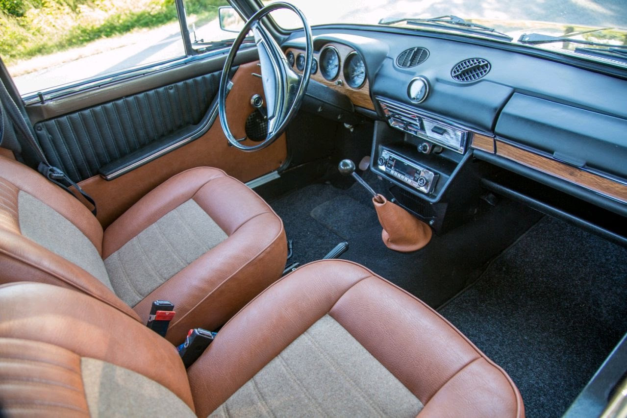

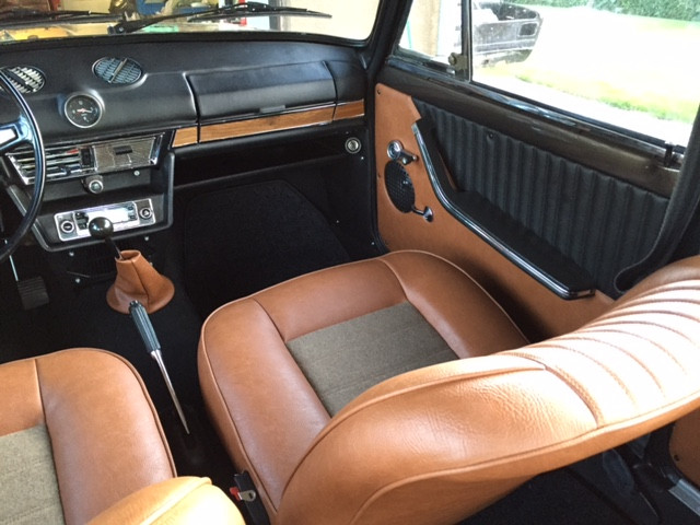

Iluliist käepideme sisse
Postitus Postitas MagneticMRO »

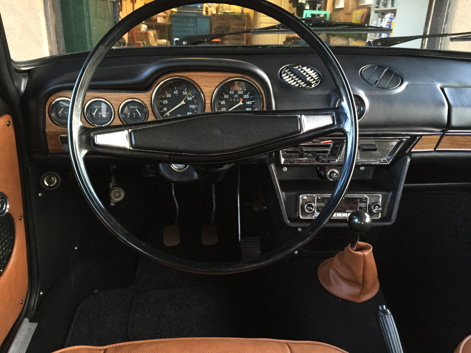

Sisustuse paigaldamine algas. Kas oskab keegi öelda - on võimalik kusagilt soetada uste käepideme sees asuvat kroomitud iluriba (pehme kergesti eemaldatav). Oleksin info eest ülimalt tänulik ja kui kellelgi siin on endal korralikud olams, siis andke teada!

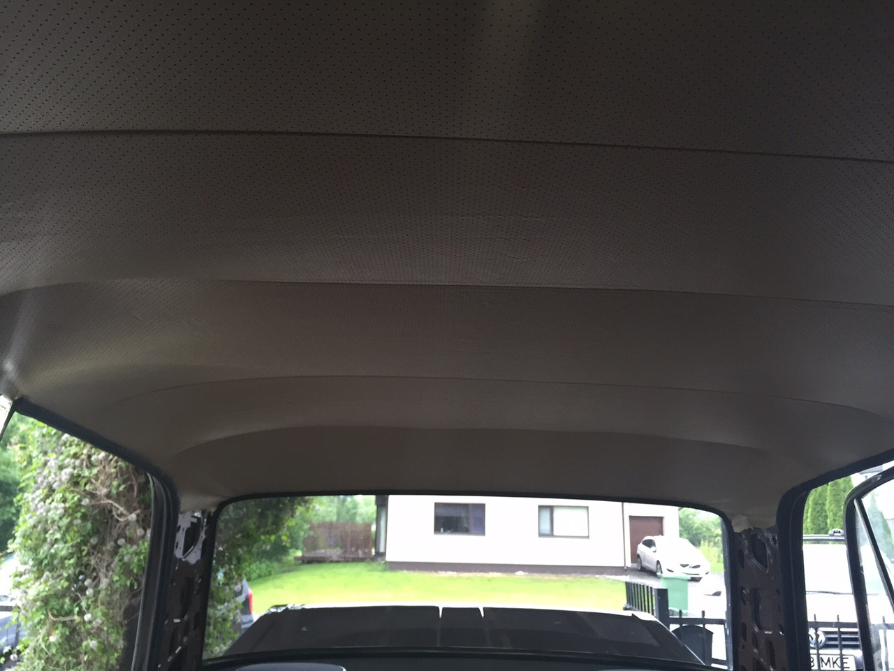

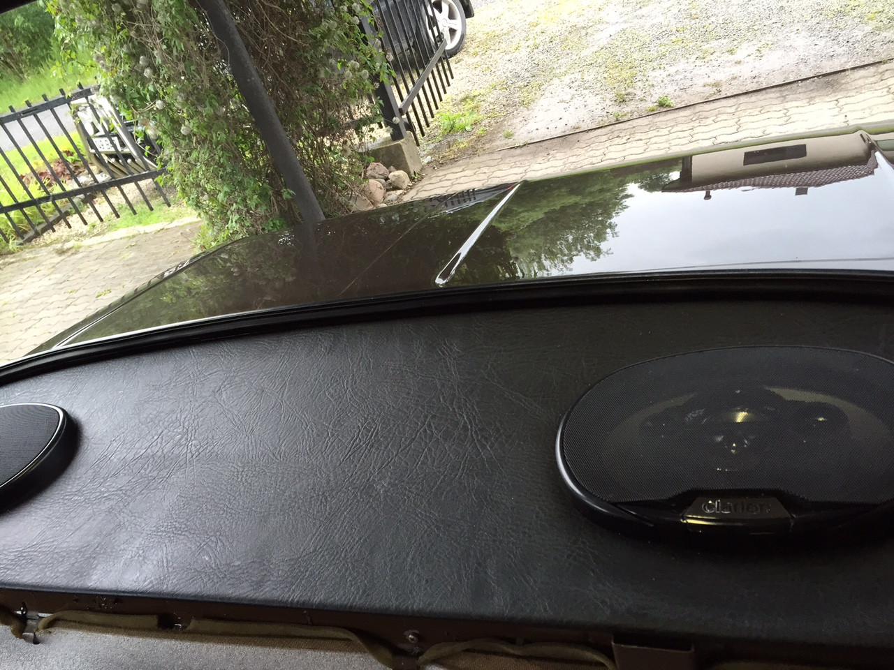

Kes on laepolstrit paigaldanud...
... jah, kes seda on teinud, siis teavad milline väärt tunne on see kui saad korralikult paika. Nii vähe kui sellel autol on elektrit, siis ka see jamab - põhjus puhtalt oksüdeerunud ühendustes. Kui elekter saaks paika, siis vaibad ja istmed ning valmis.

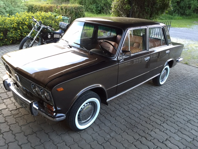

Tõsiselt ilus masin

Väga ilus!
Kas laepolster läks ikka korralikult paika?

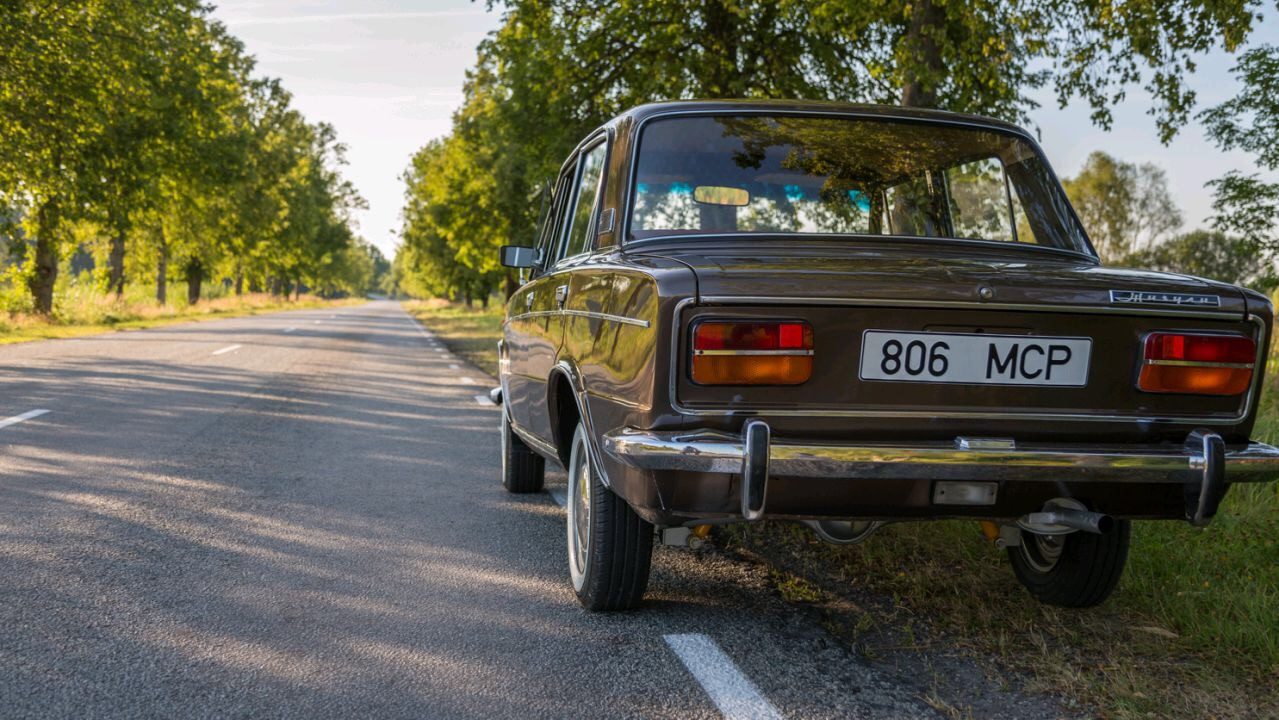

Kas tagatulede klaasid omavahel vahetuses pole mitte?
Ats.

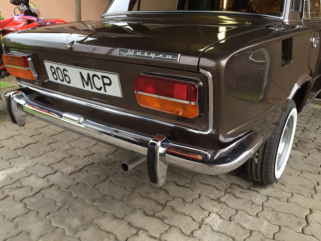

ats97 kirjutas:Väga ilus!
Ats.
Kuule täiesti õigus sul tuleklaaside osas :) Tänan tähelepaneku eest!!

Iluuus, aga kas masin jääb originaal kõrgusele või on plaanis ka kerge madaldus? Edu.

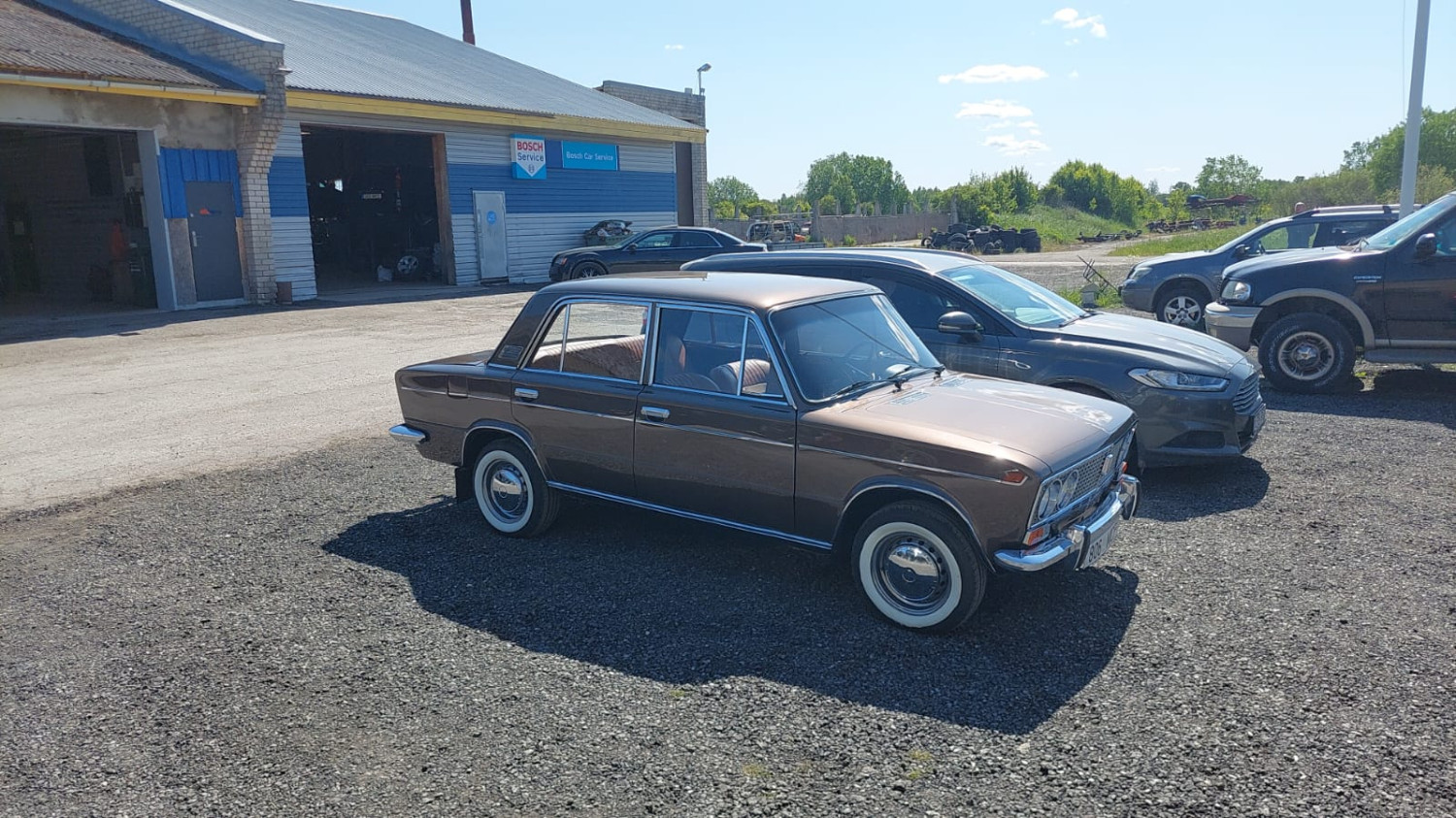

Sõidab
Iluliistude klambreid veel vaja 33tk ja bensupaagi luuk kohe tulemas (kukkus teine ja vaja oli uut värvi). Aga see ei sega sõitmist ja homme tahaks ülevaatusele minna. Kõik nagu toimib. Stereo sai üllatavalt hea; ei ajanud tümakat taga, vaid head kvaliteeti - selle ka sain. Kindlasti teen autost peale viimast lihvi ka korraliku pildiseeria, põhja alt samasugune kui väljast - hea jäädvustada.
Kuidagi imelik tunne on peale kõiki neid töötunde sõita, kuklas kisendab "Kas ongi kõik...". Eks projekti autodega ole nii, et ei saa kunagi valmis, whitewall`idega järelkäru tahaks teha. Hea toorik olemas. Alumiiniumist sisu ning väljast identne autoga, kindlasti sama värvi ja lakialune.

2106VFTS kirjutas:Iluuus, aga kas masin jääb originaal kõrgusele või on plaanis ka kerge madaldus? Edu.
See madaldamine kriibib ka endal hingel, aga veel seda ei tee. Teen ehk talvel ka käru valmis ja siis jube näeb kuidas kokku sobib.

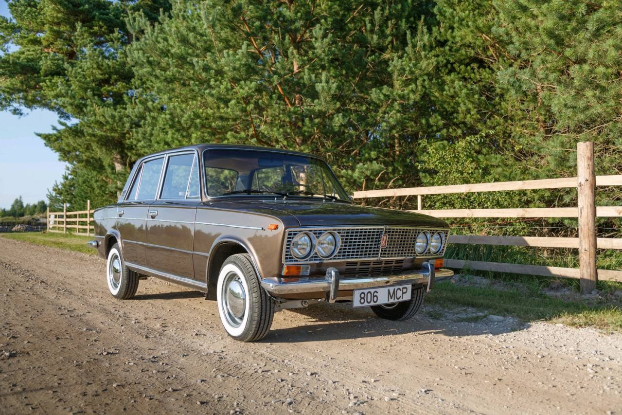

-Berg- kirjutas: Miks Sa sillad "hõbedaseks" värvisid? Must peaks olema!?

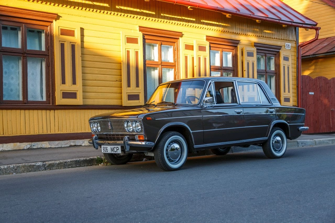

See auto on igatepidi originaalile vastu: VW Touaregi "Toffee Brown" pruun värvus, silladetailid pärlmutter lakialune hõbe, tagasihoidlik helitehnika (mis muutsid uksepolstrite ehitust) jne. Kuna auto põhjaalune sai samapalju "lihvi" kui välimine, siis valisin värvid mis seda esile tuua aitavad. Muud põhjust polegi. Seega kogu austuse juures originaali taastajate ees soovisin meelepärast - tunnistan, et originaali on kindlasti raskem taga ajada,
