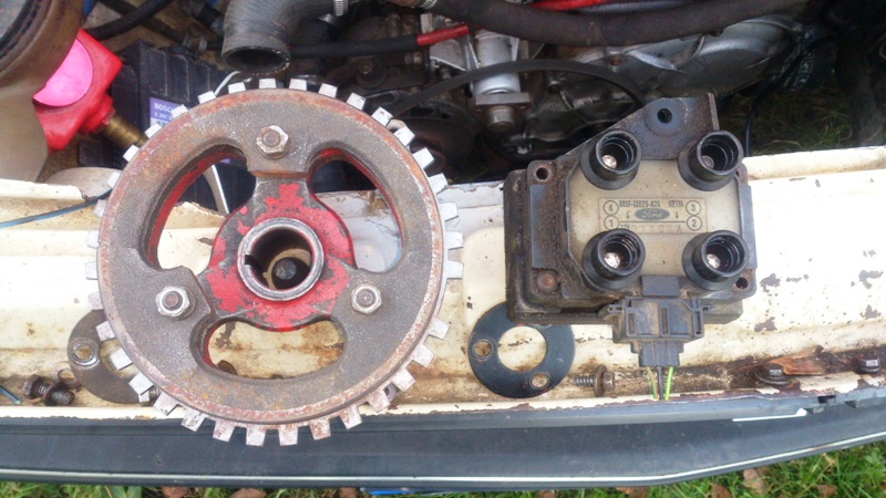

Lahendus probleemle:
* MS II v3
* 4bar MAP
* Wasted spark koos 2x2 coilpack'iga
* 788 cc MSD pihustid
* 36-1 Trigger
* VR sensor

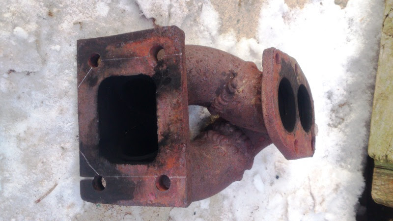

Viimasel ajal autoga võrdlemisi vähe tegelenud. Tehtud aju juhtmestik ja esmasel käivitusel selgus et sädet pole kuskil. Veaks osutusid vigased süütekivid mis olid pärit kehvast partiist. Hetkel ootangi kuna aju uuesti minuni jõuab. Tegelikult vaja ka uut väljalaske kollektorit kuna vanal puudub WG port ja turbo rõhku ei saa päris täpselt juhtida. Vanal turbol suured lõtkud ka. Ilma blow offita sõitmine kulutab pukse kiirelt. Niiet ehitus venib aga ei seisa.
Komplekteerin samaaegselt juba ka uut mootorit. 1.6 millel 2.2 mm plokist maha freesitud. Prognoositav surveaste ~10
Üki kaki kommi nommi:
* blokist 2,2 mm maas
* std vänt
* std saaled
* 79,4 india kolvid (kaalu aetud)
* SM rõngad
* sama 256 nukk mis varem + reg ratas
* kaane põlemiskambri väike mod + lihv
Uus väljalaske kollektor tuleb mustast materjalist equal length ehk siis samapikkuste torudega. Pildil veel WG port puudu.

Sai auto enamvähem kokku laotud ja esimesed katsetused Megasquirt II V3 ajuga võisid alata. Kusjuures esimesel käivitusel läks auto ka tööle. :o Süüde tundus küll veidi hiline kuid süütetabeli järgi tühikäigul u 30 kraadi enne ÜSS... Edasisel tuuritamisel ja testimisel selgus, et ikka hiline. Pöördesse minekul paugub ja sõites kohe 1 bar ülerõhku (aktuaator muidu peaks 0,5 juures piirama)
Saigi siis süütetabelid veel 15-20 kraadi varajasemaks timmitud ja sai juba viisakamalt tööle. Siiani ei ole päris selge kus peitub viga, sest 45-50 kraadi EÜSS ei tohiks säde kohe mitte toimuda. Trigger wheeli puuduv hammas on 90 kraadi peale sensorit nagu igalpool kirjandusest lugeda võib. Seda siis ÜSS'is.
Toimusid katsetused erinevate süütekaartide ja segukaartidega ja enamvähem sai mingid turvalised seadistused ära salvestatud. Vända otsamutter oli halvasti kinnitatud ja keeras end veidi lahti. Selle tagajärjel viskas sõidu ajal geneka rihma maha ja lõpuks suutis ära lõhkuda VR sensori mis sealsamas läheduses pöördeid loeb. See oli ostetud koos trigger wheeliga ja asendust sellele nii lihtsalt ja kiirelt ei leia. Proovisin lada 2112 mootori oma ja hetkel sellega töötab. Mingil ajal sai veidike nina juurde ruumi tehtud, et paigaldada kõikide radikate ette ja võre taha jahutuse vent. Toimetab väga hästi.

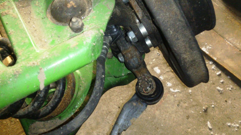

Kuda sellise sillaga üldse sõita on? Nagu spiidermann käed laiali! :D
Palju kraadi keerab?
Palju järeljooks?
Aeglased tagasipöörded suht piin vist.
Mis rehv ja mis aeg?

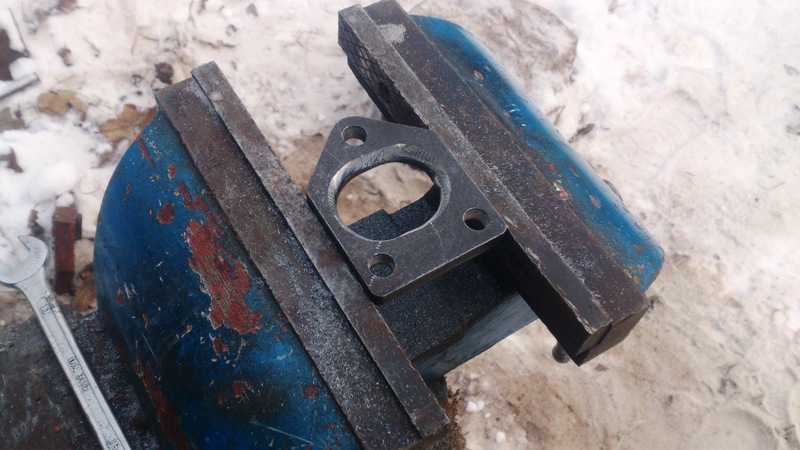

Uus turbo vahel. Üksjagu pusimist uute flantsidega, aga valmis ta on. Peale selle sai veel vabamaks tehtud väljalaset ja viimanegi pütt asendatud sirge toruga. Uskumatu kui palju vabamalt ja erksamalt mootor vastab gaasipedaalile kui igasugune takistus peale turbot puudub. Nii imelik kui see ka pole, oli teinegi soetatud TPS andur omadega õhtal. Endiselt otsin sierra 2.0 dohc gaasiasendi andurit. Kui kellelgi on, võib pakkuda. Reede õhtul pool üksteist sai auto jooksma ja laupäeva hommikuks võistlustulle, kus saavutasin kauaoodatud poodiumikoha. Võrumaa talvekarika Rõuge etapi III koht. Stressi all suvalistel hetkedel rikas ja paugub, kuna hetkel küljes suvaline TPS mis jääb omavalmistatud vahetüki tõttu kinni. Pühapäeval käidud teiselgi jääraja võistlusel (sealt ka teaser pilt), kus samuti saavutasin kolmanda koha. Hetkeseades 1 bar ülerõhku ja puhuma hakkab päris alt. Täpsustan hiljem. :)
Sellise sillaga sõita on alguses jube, aga vaikselt harjub. Pole veel kokkujooksu ka paika saanud. Kui mitu kraadi keerab, ei tea ja järeljooksu kohta peab ka kuskilt tootjapoolsetest andmetest uurima. Vene keelt ei mõista. Tagasipöördeid aitab sooritada roolivõim. :) Rehv - goodyear ultra grip ice arctic.
