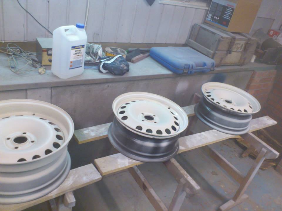

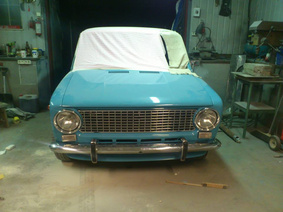

Nii talv läbi, sõiduaeg tulemas. Sai enne kevadet asi ikka kätte võetud ja tagumised veljed laiendamisse saadetud. Kõvasti krunti ja pahtlit, ning said väga head !
Soov oli ikkagi veel miskit muuta ja nii ta läks :D
Kuna leidus üks korralik stange hea hinnaga siis sai ka see ette pandud.
Ja lõpuks ka õiged rattad all :) Tegemist veel jagub enne sõidurõõmu, kuid sellest järgmine kord !

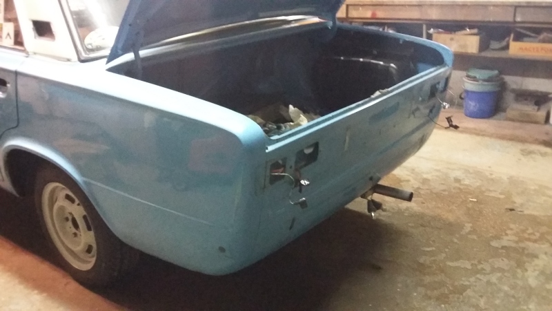

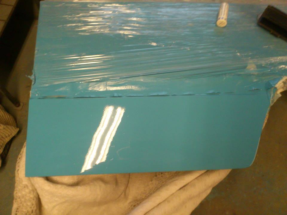

Kevadekuulutamise kuupäev hakkab tasa kätte jõudma, ning õnneks ka auto hakkab valmima. Kuna üks uks otsustas roostetama hakata siis sai see kätte võetud ja pritsiga puhtaks lastud ja tuli välja et pole plekkigi, kuid veidi plekki ja keevitust ning on jälle hea.

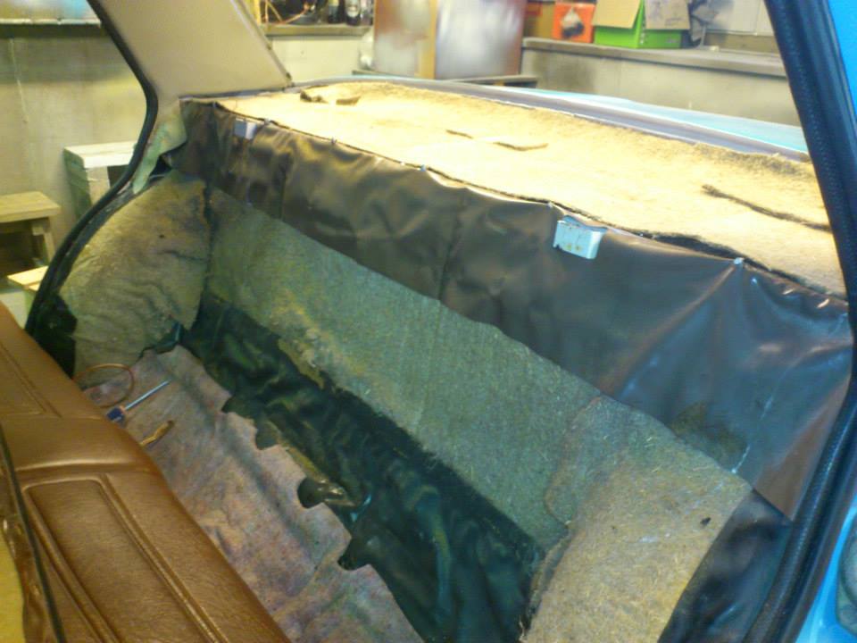

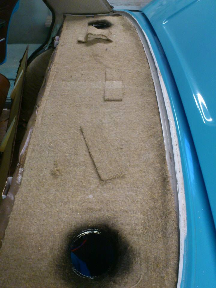

Tagumise aknalaua sisse paigaldasime kaks toru, kuna heli ei tulnud pagasnikust tuppa.

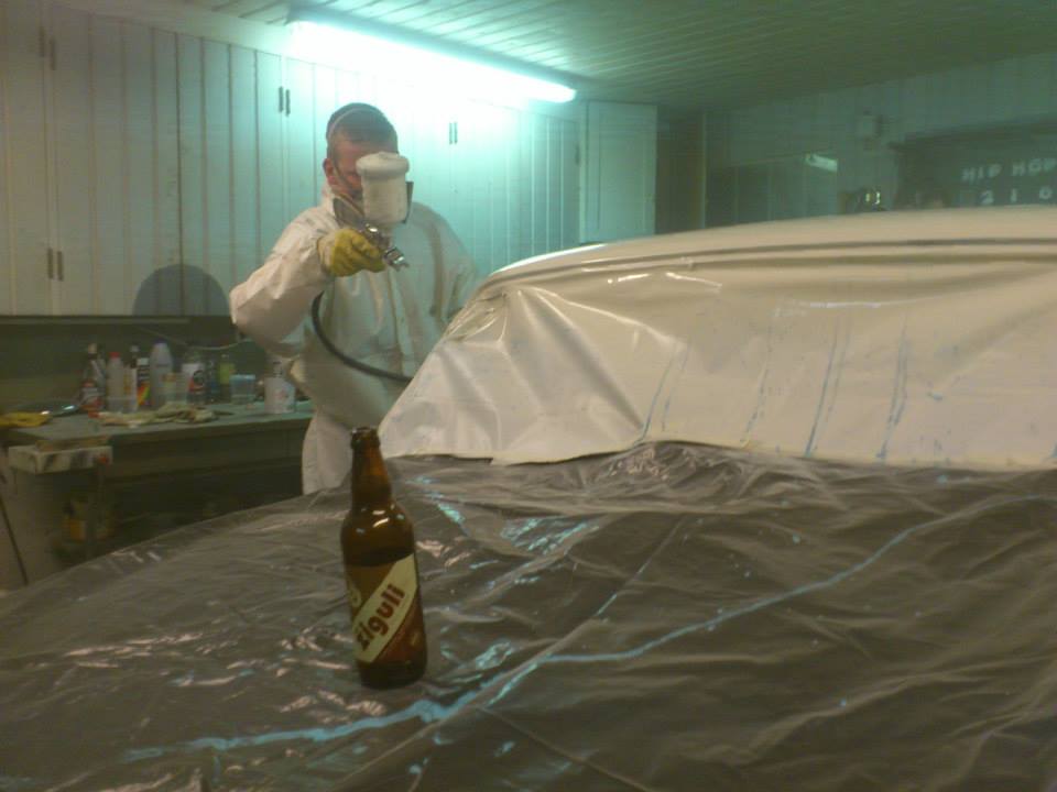

Ning täna värskendasime vähe värvi ning sai kõik 1500-3000 liivapaberiga ülekäidud ning 3M jäme ja peen pastaga poleeritud ja lõpuks ka vaha, nüüd läigib nagu pühade muna !

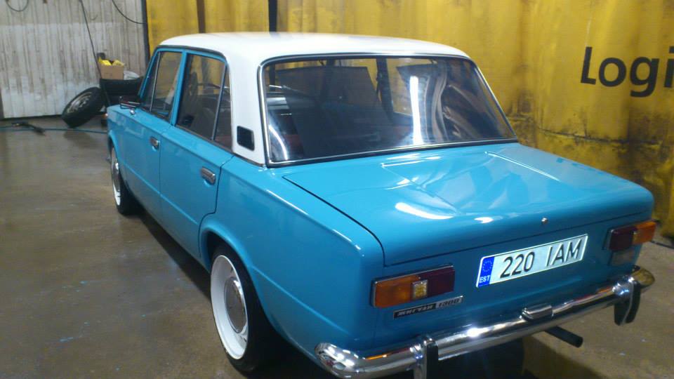

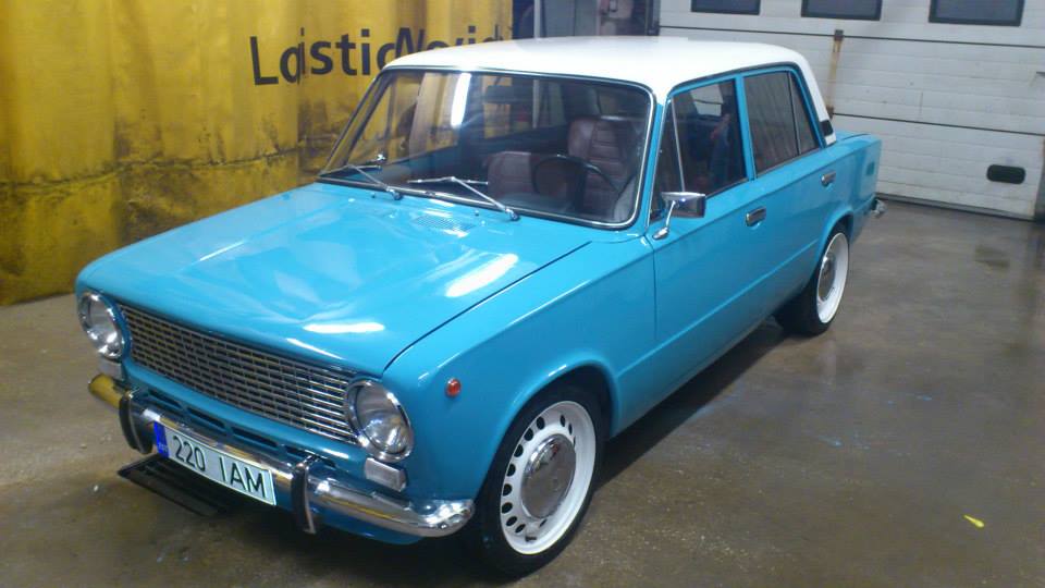

Täna sai tehtud ÜV, kindlustus, raam katusele ja ka mõni klõps ! :)
01vaz01
Postitusi: 302
Liitunud: 20 Sept 2010 22:00
Postitus Postitas 01vaz01 »
Väga hea kooslus ja üldse hästi väljakukkunud see välimus! Esimese numbri paneks ise veel stange alla...
makuu
Postitusi: 70
Liitunud: 23 Jaan 2012 21:29
Asukoht: Jõgeva
Autod: vaz 21011 78"
Postitus Postitas makuu »
01vaz01 kirjutas:Väga hea kooslus ja üldse hästi väljakukkunud see välimus! Esimese numbri paneks ise veel stange alla...
Tänud, selle numbrimärgi asetust sai pikalt mõeldud, kuid lihtsam oli hetkel 2poolse teibiga kinnitada, kui hakkata kronsteini alla ehitama.
Kui kellegil juhtub pilti olema, kuidas seda oleks sinna lihtne paigaldada siis võib seda jagada ;)

Räägi kuidas sellise veljed alla said? Mingeid flantse või tsentri rõngaid ka kasutasid?
makuu
Postitusi: 70
Asukoht: Jõgeva
Meinku kirjutas:Räägi kuidas sellise veljed alla said? Mingeid flantse või tsentri rõngaid ka kasutasid?
Esimestel velgedel tuli keskava veidi suuremaks teha ja muud ei midagi. auguvahe on küll 4x98 ja velgedel 4x100 aga püsivad ilusti all, pole probleemi olnud :cul

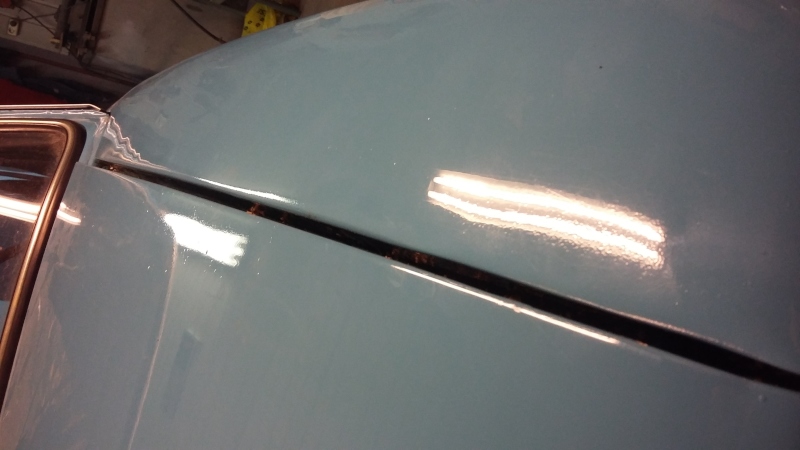

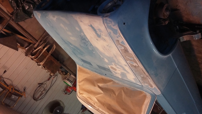

Tervist,
Kaua pole autoga toimuvast juttu olnud, nüüd siis enne kevadet sai asi jälle kätte võetud.

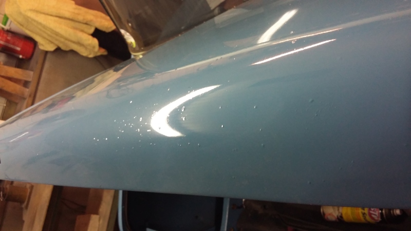

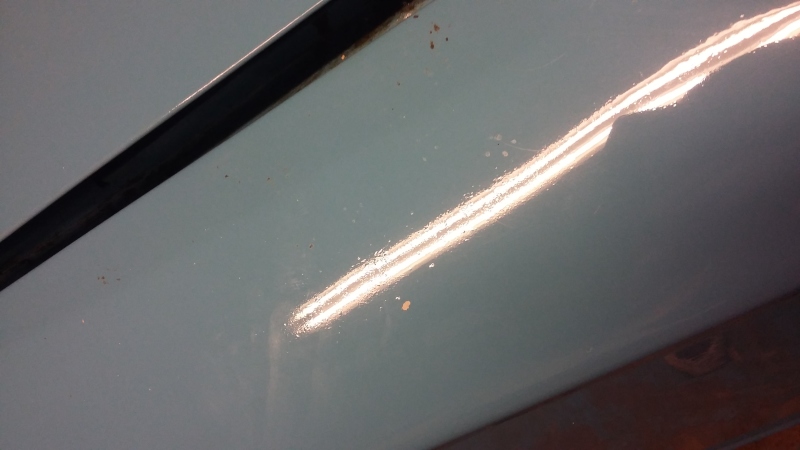

Kuna hetkel, kui auto värvitöid sai teostatud, siis sel hetkel polnud veel piisavalt kogenud ning nüüd, kui 2 aastat möödas on terve auto pealispind väikeseid mullikesi täis. ( Arvatavasti krundi lihvimisest vesiliivapaberiga) :mad:
Mis sitasti see uuesti :D Läheb uuesti üleni tuisku, saab veidi sirgem ka :)
Eks töökäigust tuleb pilte juurde.
Hulkur
Postitusi: 708
Liitunud: 14 Juun 2006 11:43
Asukoht: V-Maarja Vald
Postitus Postitas Hulkur »
Kapotile ei soovitaks küll peenpahltit. Võib maha visata kui seda kinni/lahti prõmmid. Ise kasutan igalpool Al-pahtlit. Veidi sitem töödelda, aga hoiab kõvemini kinni.
makuu
Postitusi: 70
Asukoht: Jõgeva
Hulkur kirjutas:Kapotile ei soovitaks küll peenpahltit. Võib maha visata kui seda kinni/lahti prõmmid. Ise kasutan igalpool Al-pahtlit. Veidi sitem töödelda, aga hoiab kõvemini kinni.
Kui nüüd see pahtel sealt maha lükata, siis ma arvan et sinna ei jää seda suurt midagi alles, kuna seal on ainult kerge laine, aga tänud tähelepanu eest !
