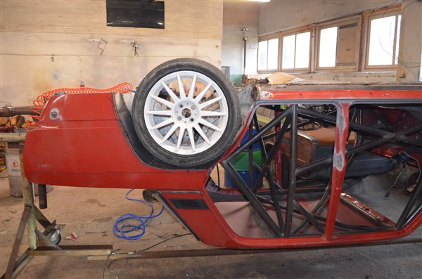

Oh seda kere keevitamist...
Palju veel teha, lanseroni osakond jne!
Ilus vaadata, jõudu!

Keevitada meeldib, nii et silm särab peas! :)
Postitusi: 2368
Kui on kuhu külge keevitada, siis on ju lust teha :)

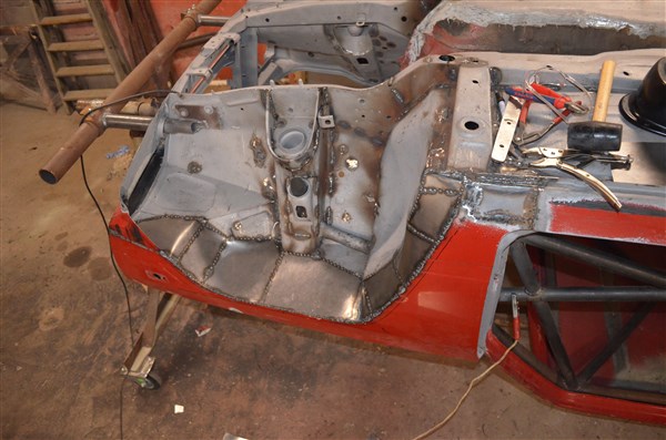

Kaua klaasipuruga puhastamine aega võttis ?
01vaz01
Postitusi: 302
Liitunud: 20 Sept 2010 22:00
Postitus Postitas 01vaz01 »
Keevitada peaks olema küll kuhu kinni hakkaks. Roostet sel kerel väga pole.
Pritsimise aeg oleneb natuke, aga mul oli kivikaitse maha kraabitud niipalju kui sai, siis kogu põhi, rattakoopad, uste vahed ja mootori ruum ca 4-5h

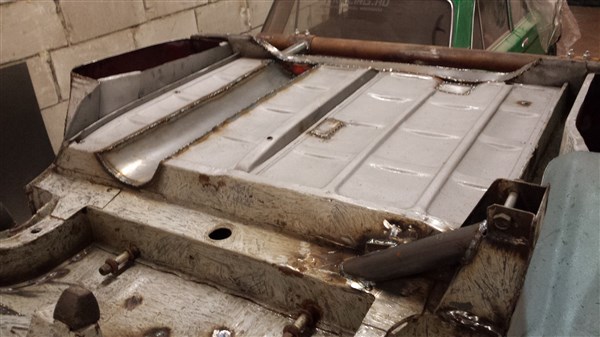

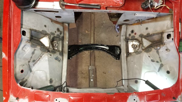

Vahepeal põhja kõvasti keevitanud, tehase liiteid üle ja kõiksugu auke ja avasid kinni.
Mõned jupid kah liivapaberiga haljaks nühitud :)
Arvatavasti pulbrisse..

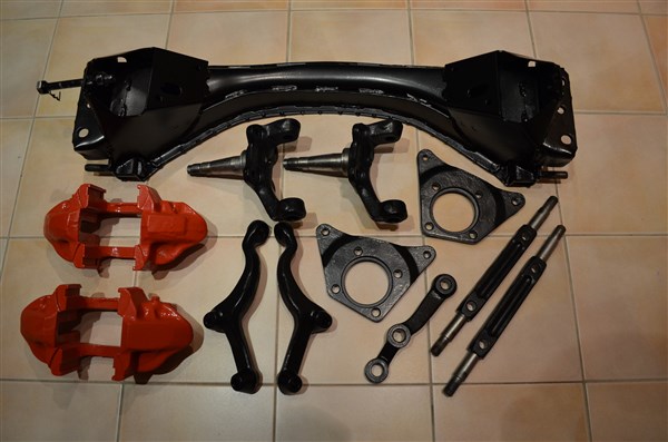

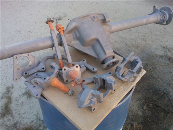

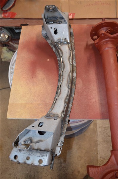

Sillatala nagu tangil :D keevitatud ja mõlemale poole lisatud 5mm leht..
Ja pulber värvi koos esisilla junnidega..
17" mahub ära küll, velje keskavast on näha et sillatala peaks vastu kere käima siis oleks ratas koopas...

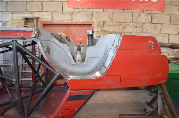

Mispärast esikoopad niimoodi kinni keevitatud? :puzzled

Postitus Postitas RLV »
Aerodünaamika

Aerodünaamika või mitte... :D lihtsalt sai tehtud nii! Uksepoolne tiiva vahe nagunii oleks tulnud kinni katta või kinni keevitada, ei kavatse seda muda ja sääski sealt esitiiva taskust urgitsema hakata :)
Postitusi: 4925
Esikoopad on ägedad.
Vb oleks parem saanud, kui oleks teinud ainult servad ja keskele plastikust koopapõhja - praegu, kui kuskilt heinapallist šikaanis tuge võtad, lükkab krt kortsu ära ja mehhaanikud vannuvad vigaseks ennast..
Pealegi raske ennustada, kuidas see plekk seal paugu korral käitub - tõmbab terava nurga püsti kuskile siis võib rehvile käima hakata...
Aga tubli, et niigi asja lahendasid - mudastel rallidel peaks märgatav kaaluvõit tulema..

Endale tundus hetkel nii hea, eks tulevikus selgub kas oli või ei. Rallika ehitamisel on eriti lahe kui palju on erinevaid kogemusi ja nippe jagada inimestel ning see väga tere tulnud kuid siiski sorteerin sellest infost endale sobiva ja teen nii. Ja eks praktikas kogetu põhjal, saan ise jagada teistele tarkusi. Nokk kinni saba lahti.. kuid siiski peaks saama parem kui tehase kere ;)

Esisilla junnid pulbrist, kaetud tsink krunt + värv.

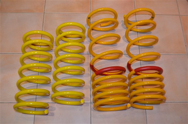

-40 sport krussid (kangemad/lühemad)

Mis vedrude pikkus lahtiselt on?

Peast ei tea. Kuid ma arvan, et selle vabas olekus pikkusega pole väga midagi peale hakata, kuna need on jäigemad kui originaalid ja tagumiste vedrude keerud erineva tihedusega. Raskuse all originaaliga võrreldes, vajuvad erinevalt ma arvan. Millega sa seda pikkust võrdled, et oleks võrreldav? Kirjade järgi -40.

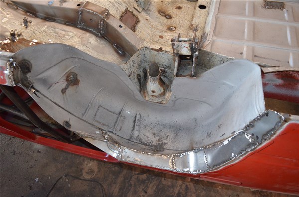

Japan style summutile ka koht olemas ja kännul ka lisa pulk juures...
Esi amordi kannudele tugevdus ribid ja lasneronidele ka tugevdused... Amordikannude ribid keevitab veel pealt täis, et selliseid sodikogumis topse ei jääks, selleks ka värv tõmmatud sinna..

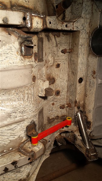

Känd peaks nüüd kännu nime vääriline olema. Ja lühikesed t.silla vardad said oma poltidele lisa kõrvad...
