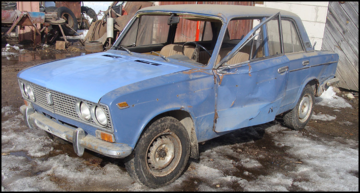

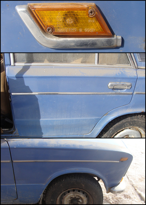

Täna sai käidud Jõgevamaal, Pikkjärve külas ja otsitud ära üks üle katuse käinud 21033 doonoriks, sain hea hinnaga ja mõtlesin, et miks ka mitte?
Kunagi jõudsime siis koju kah, võtsime maha ja kruttisin juba kapoti ning pagasnikuluugi maha (nendel kahel pildil juba teine kapott peal, Minu Lada oma, see natukene mõlkis, aga muidu korralik - jätaksin endale selle peale, aga need teised on ilma mõlkideta, aga kahjuks ei taha hästi külge sobida :S).
Siit selle autoküljest lisaks pagasnikuluugile ja kapotile võtan ära tagumise vasakpoolse ukse ja esimese parempoolse ukse ning parempoolse esitiiva ja mõlemad rööpkülikukujulised suunatuled, võib-olla ka parempoolse esimese ukse - tollel ainult üks kohake B-piilari juurest natukene kannatada saanud. Ülejäänuga ei tea hetkel, mis teen.
Vahepeal sain ristiisalt uue pooltelje ja olen ära puhtaks teinud ja värvinud ka tagasilla jupid ning nüüd põhimõtteliselt sild ootabki kokku panemist ja uusi piduriklotse ning pidurisilindreid.
Praegu kokku koos enda kapoti ja pagasnikuluugiga 3 kapotti ja 3 pagasnikuluuki. Teiste Ladade omad ei taha eriti istuda, aga peab kuidagi sobitama, aga ei tea hetkel kuidas. Nüüd on ka kõik plekid olemas ja suvel saame ühelt tuttavalt keevituse ning siis saabki keevitama hakata, lasen vennal keevitada - Ta kutsekas õppis seda ala.
