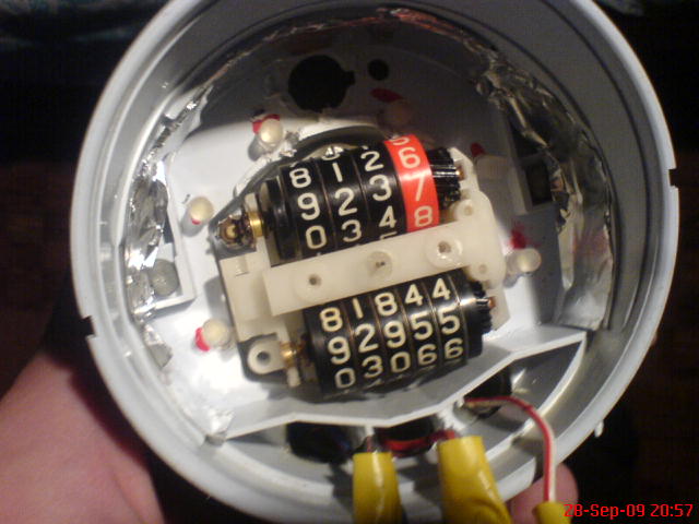

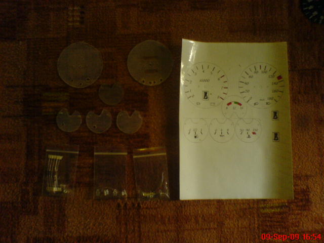

Nii läksin siis näidikutega uuele katsele:rolleyes (need mis punasel olid läksid natuke metsa:flaming). Esimene mõte oli kui nõela spidokalt korralikult ära saan siis lähen edasi:yllatunud. Nõel tuli ära eeskujulikult ning nüüd oli aeg valged näidikud valmis teha. Minu nägemus valgetest näidikutest, mis leiavad oma koha 05-es(03-me omad):D
Pilt. Nüüd teen korralikumalt. Pärnust sain Vee tn fotolaborist 25- eest:o isekleepivale, taustad ja kleebin cd kaanest tehtud sihverplaatidele, mille eelnevalt matistasin. Cd kaane lõikamiseks kasutasin jootekolbi, parem kui mingid käärid, proovisin veel ka vineeri saagi kuid metsa läks:mad:...
vlgustuseks on valged ledid.

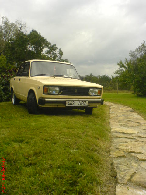

Siis üks päev otsustasin autot pesta, üks asi viis teiseni ja tulem on selline...:puzzled

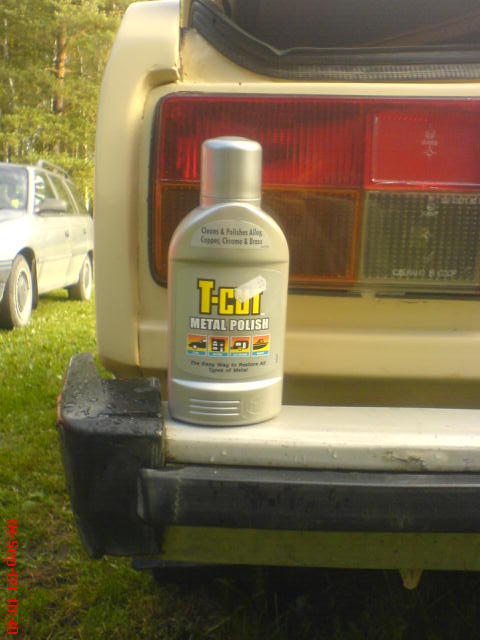

Algul mõtlesin, et poleerin lihtsalt tuled läikima, kuid vaatasin et reflektorid on kahtlased, modiks neid ka vaatab, mis saab kuna teised on olemas pole karta.:lol
Mida kasutasin poleerimiseks...
Läänekatel on ka sellise väljanägemisega tagatuled, kuid klaas on tume.

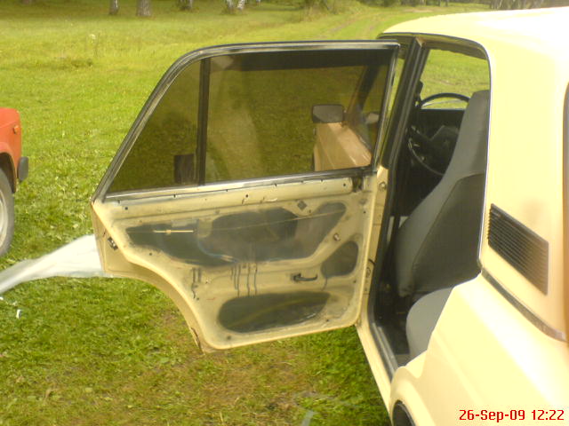

Ja küljes on ka kesklukk...:P Uste sisse said pandud kiled Pilt

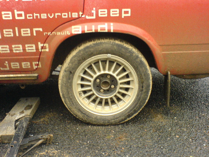

Pildid tegingi nii suured kohe:puzzled. Veljed on proovitud punase alla 2a tagasi ja minu arvamust mööda ei sobinud, liiga väikesed, oleks 15"v 16" oleks juba teine jutt:spin Plekkidest on väljanägemise poolest küll paremad, kuid kui valud siis suured:spin
