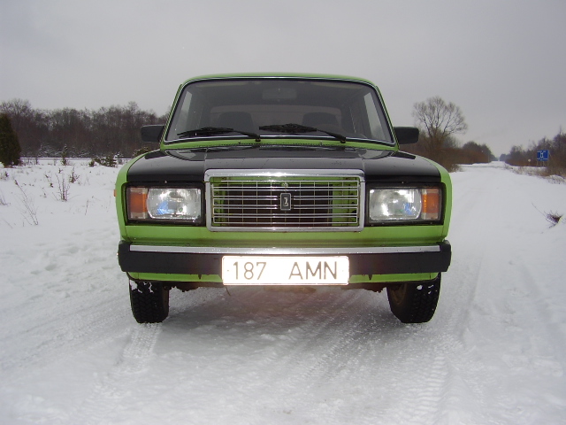

väga mõnus värvilahendus mulle meeldib :D

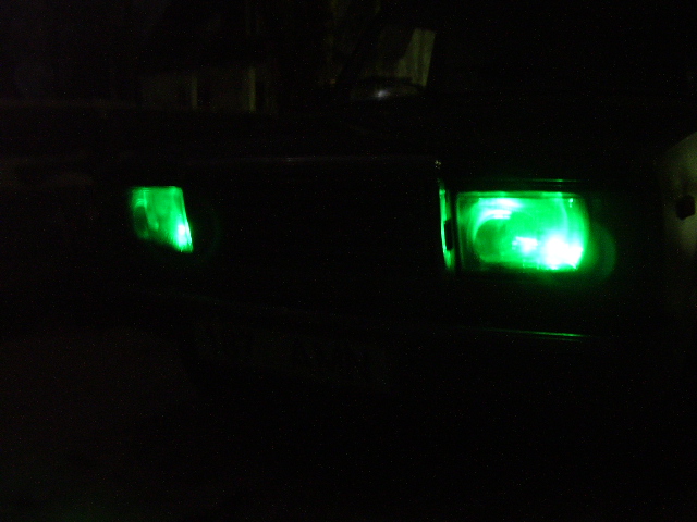

Tee üks pilt pimedas ka, siis annavad sinised parktuled parema efekti.
Korralik Lada Sul küll muidu. Ega hinnanguliselt ei oska öelda, palju kere korrastamisele ja värvimistöödele kokku töötunde läks?
overspeed
Postitusi: 915
Liitunud: 31 Okt 2002 18:46
Autod: Omapärane Vene Tehnika
Postitus Postitas overspeed »
parktuled on rohelised, sinised on suurte pirnide otsad, olid kohe sellised lihtsalt efekti pärast.
töötunde ei oska töesti kokku lugeda, neid lihtsalt nii palju.Pilt
