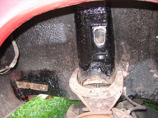

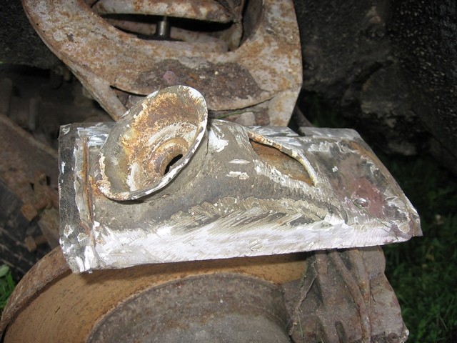

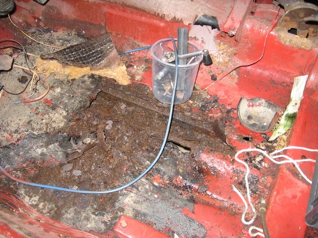

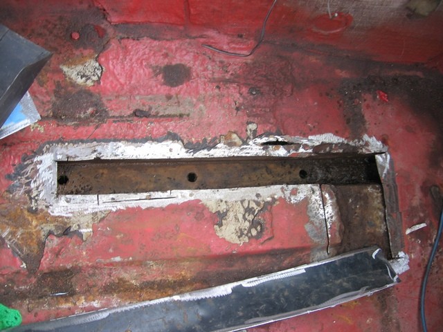

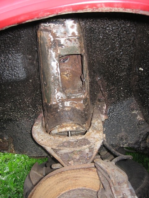

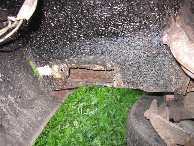

Sai keret lapitud. "Kõva kere" nii kõva polnudki, selgus aja möödudes. Oleks pidanud ikka enne ostu rohkem puurima ja uurima.... Selline jubedus peitis end siis mastiksi ja mingi pleki lataka all:
Kevadel, kui ma selle avastasin, tuli küll ahastus peale. Sai see kere just nimelt ostetud, kuna endal keevitamise võimalust ei ole ja lubati head keret. A võta näpust.

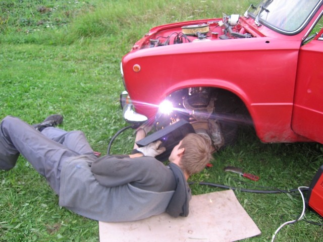

Õnneks aitas siinkohal sõber Siim (seitse-kaheksa-üheksa). SUUR aitäh talle, et viitsis mu käru natuke lappida.
ENNE (või noh pärat veidikest lõikamist:D):

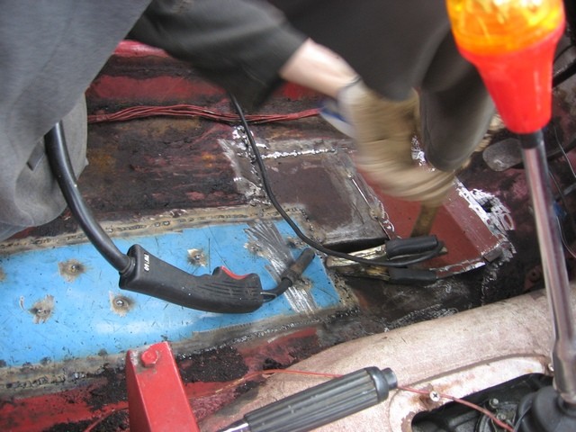

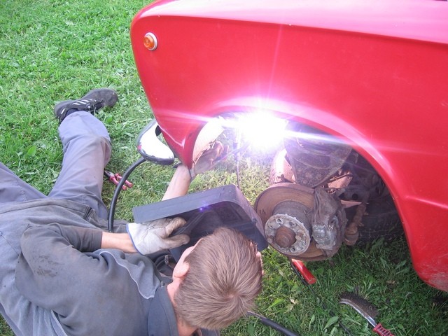

Töö käib:
Ja tulemus. Parem kui varem.

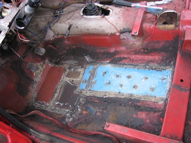

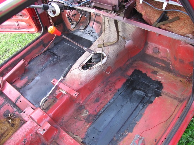

Seest sai põrand ka mehekätt tunda:
Eks ta veidi selline lipp-lapi peal jäi, aga vähemalt on asi nüüd KEEVITATUD, enne oli selline jura ikka, et mu noor pea tõmbus kohe silmaga nähtavalt hallimaks:spin Sellele eelmisele remondimehele tuleks kohe mingi auhind anda, ta on ikka korralikult käkerdanud. Kevadel tuleb vist veel üks keevituspäev ette võtta. Plaan masin külili keerata, paari kohta tean ma seal kindlalt mis vajavad lappimist, kuid raudselt on neid veel...

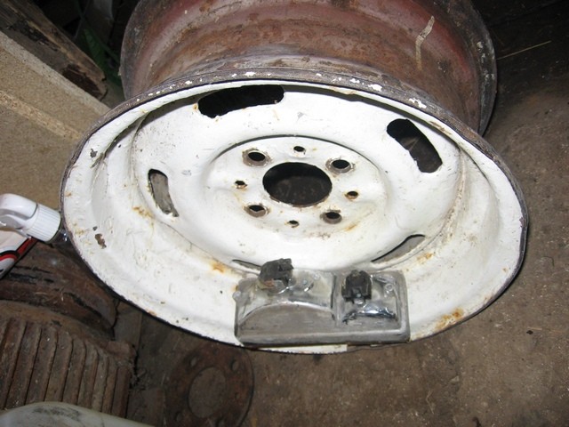

Tuunisin veidi virtuaalselt oma masinat:rolleyes
Enne ja pärast:
Minu jaoks on pilt selge, plekid vaja korda teha (madalamaks teeme ka). Ega kellelgi 185/60 R13 kumme ei vedele? Samuti tunnen puudust korraliku 011 armakast (just see must katteosa peab terve olema, liistudest ja muust on savi).

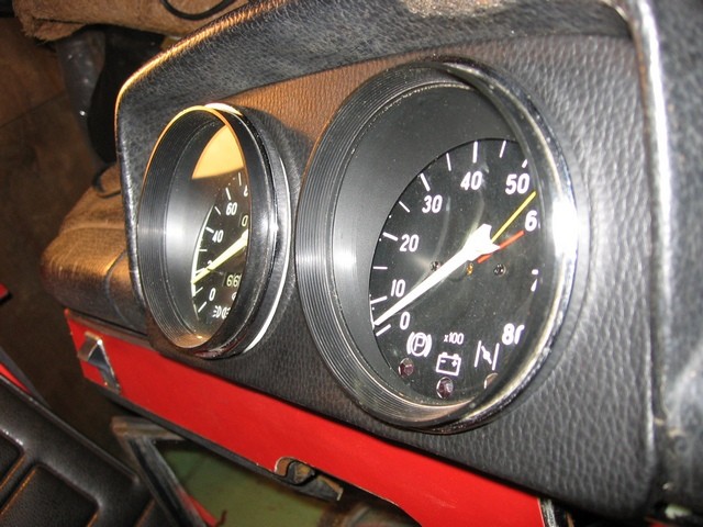

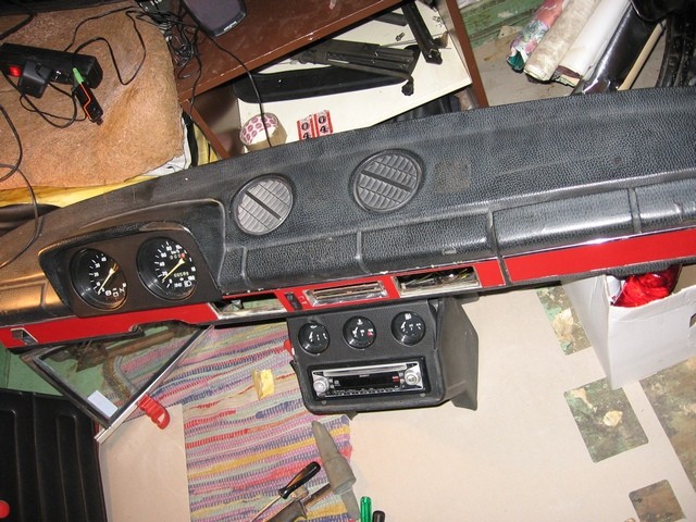

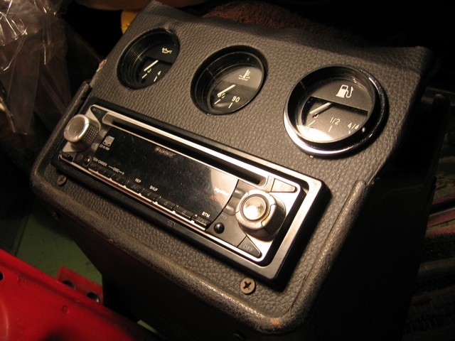

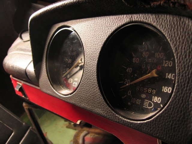

Nii, kuna õues on külm, tuunime lada-t toas. Armaka tegemine on teemaks...
Õigemini küsiks nüüd rahva arvamust, kuidas teha. Kas nii, et kellad on paneeli peal (nagu algul tehtud sai ja nagu lihtsam on)
NII:
Või siis nagu mulle nüüd tegemise ajal pähe turgatas ja meeldima hakkas nüüd. Uputatud variant:
Konsoolis sama teema:
Ja üldmulje:
Kellade pealpoole jätmise pluss oleks ainult see, et kroom rõngad jääks paistma ja kinnitamise lihtsus. Aga vist on minek ikka teist teed, uputatuna tundub asi kuidagi professionaalsem.
Võite ka oma arvamust avaldada....
NB! Armkat ennast ärge vaadake, see on räbal, ma tean. Olen huvitatud korralikust (must katteosa peab terve olema)
