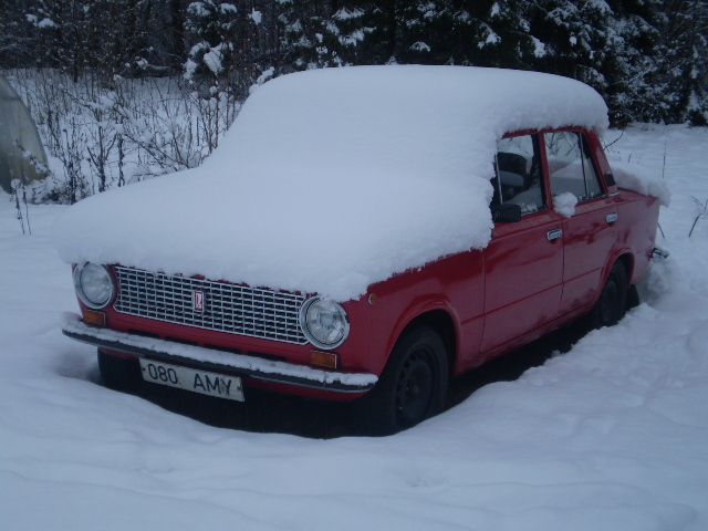

Esimene lumi.24.11.2008.
Arvake ära auto!
Postitusi: 2518
Õnnistati veelkord lumega Mulgimaad.
Kahjuks on jäänud auto lageda taeva alla. Oma lohakus,ajapuudus ja ka finantsolukord. Loodan,et siin metsade keskel erilist mudru taevast alla ei aja ja kevadel sulab ikka automoodi asi lumealt välja?!
