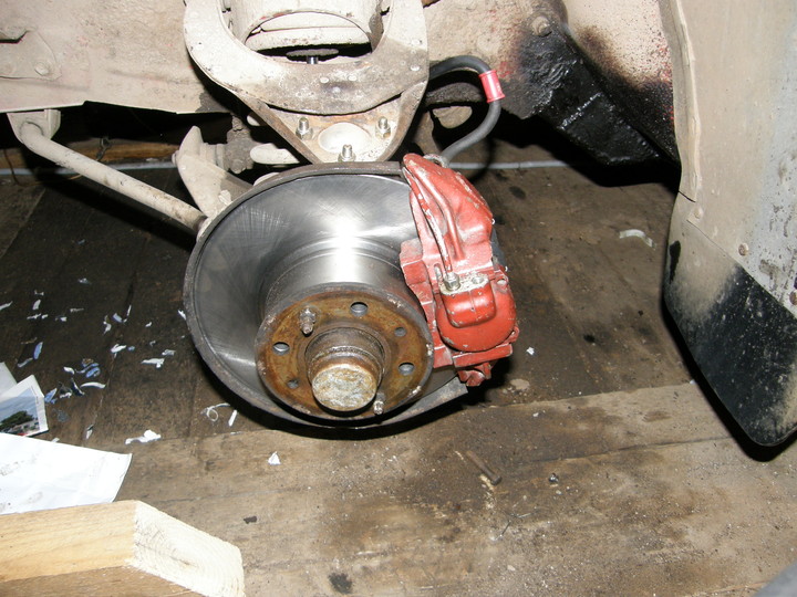

Kuna väljas on juba suur kevad ja ilmad soojad, on paras aeg talviseid uuendusi tutvustada.
Esiteks, said veljed endale uue ning värske värvkatte.Samuti sai üle värvitud aknaraamid, millelt oli värv juba päris koledasti maha kulunud ning riivas silma.

millised need rummuplaadid välja näevad? pilt oleks hea.Algselt postitas: Marduss
.....otsustasin, et ei kavatse flantside eest rohkem maksta kui velgede endi eest ja läksin linnapeale originaal rummuplaate kokku ostma.Armeenlase, Veerenni ja Volga neist tühjaks ostnud, sain kokku 8.Õnneks piisas ning nende tulemusena sain tagumised rattad 16,5 mm trumlist ja esimesed 5,5 mm eemale ning veljed rõõmsalt alla....
Tõsi, rooste hammustab tagumise põlle alt end läbi juba.Tegin kõik endast oleneva, et seda ära hoida, aga lada plekk on ikka lada plekk.Eks ükskord tuleb see vist välja vahetada...
Rummuplaadid on need samused, mis igal ladal ees originaalis vahel on.
