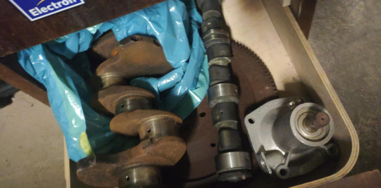

Vahepeal on päris palju aega mõõda läinud ja mõned uued tükid jõudnud (uus kett on ka ) , pole veel otsustanud kas teen täieliku mootori kap remondi või osaliselt :D

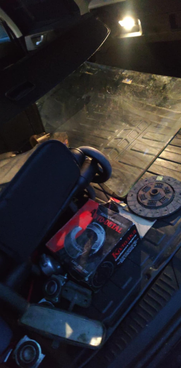

Töökaaslane tegi väikse kingi :D

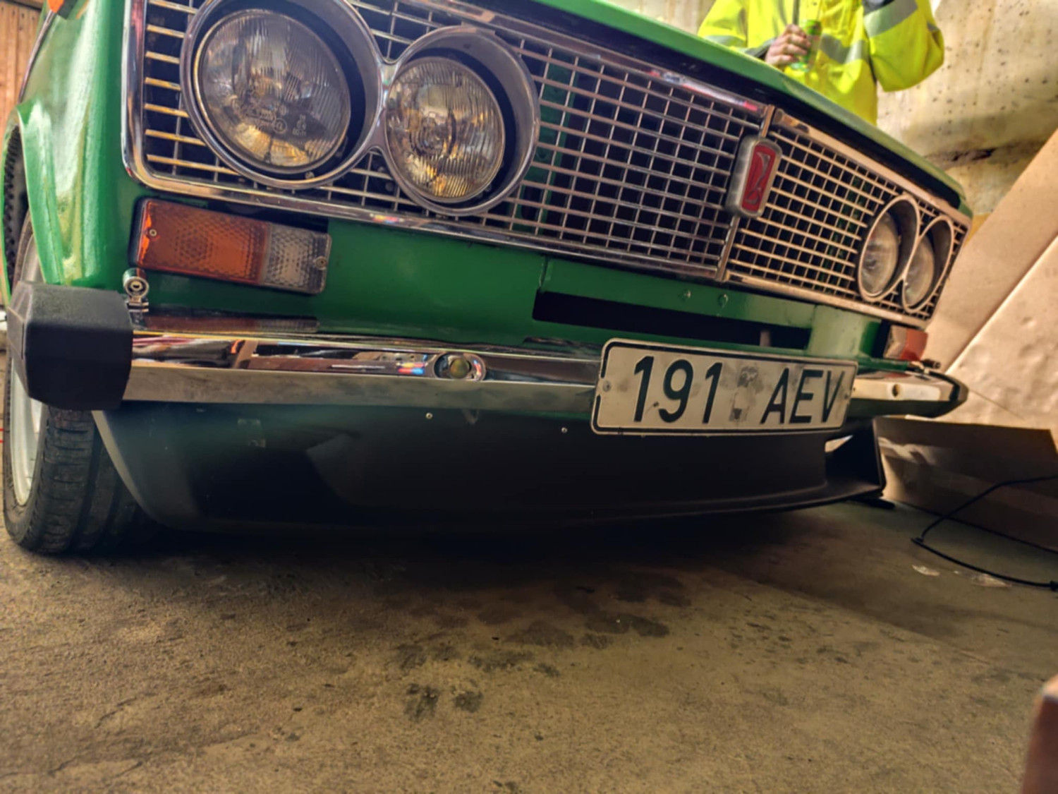

Täna sai tuulesuunajad külge ja mingi päev saab ehk stange lisa ette :D . Küsimus kas panna musta värvi stange lisa või värvida roheliseks?
Jarl
Postitusi: 99
Liitunud: 30 Juun 2024 17:05
Re: 2106 Jarl 1985
Postitus Postitas Jarl »
Saigi külge :D

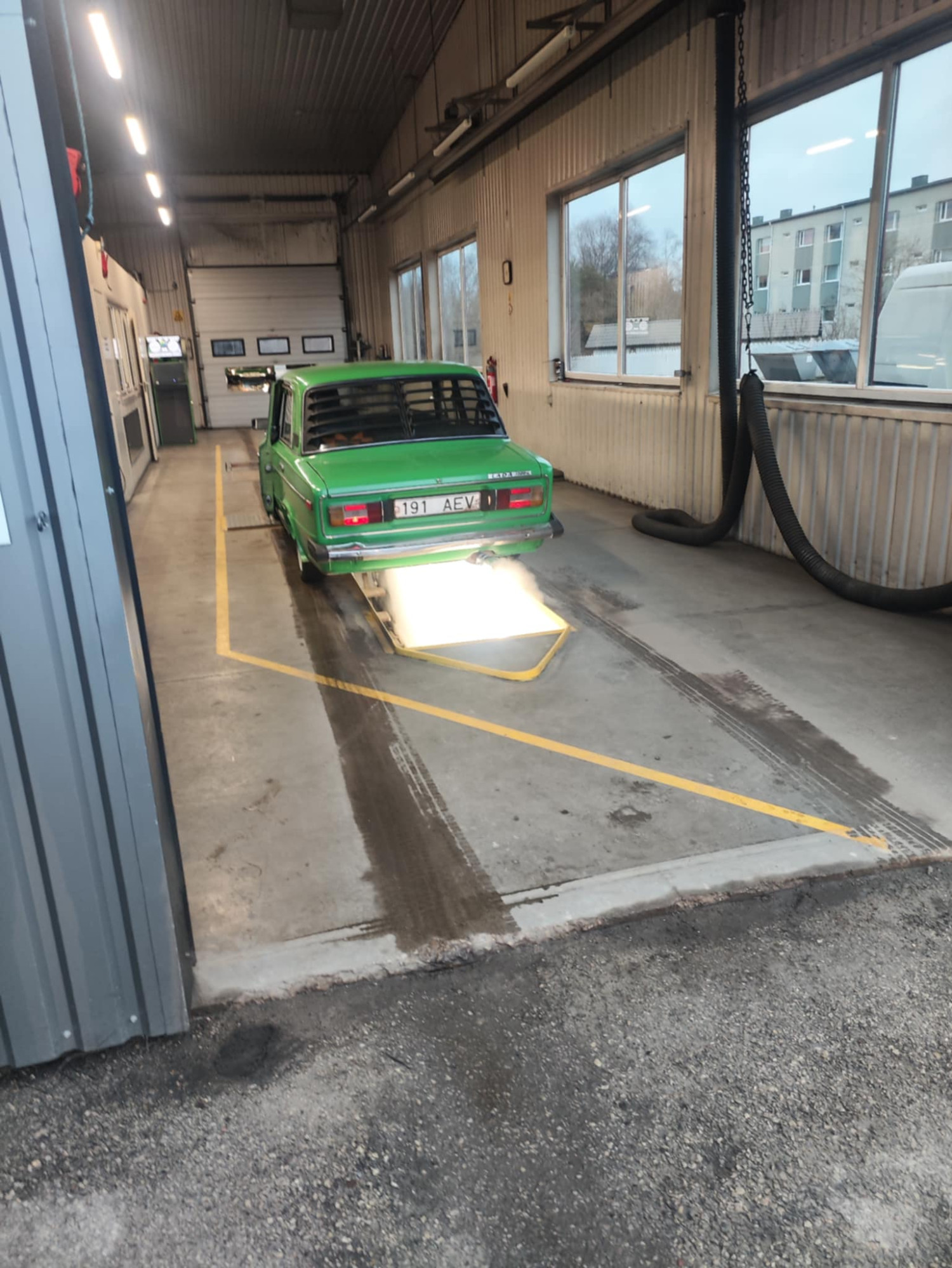

Ülevaatus läbitud mõne veaga , pidurivoolikuid on uusi vaja ja summuti on mäda :o

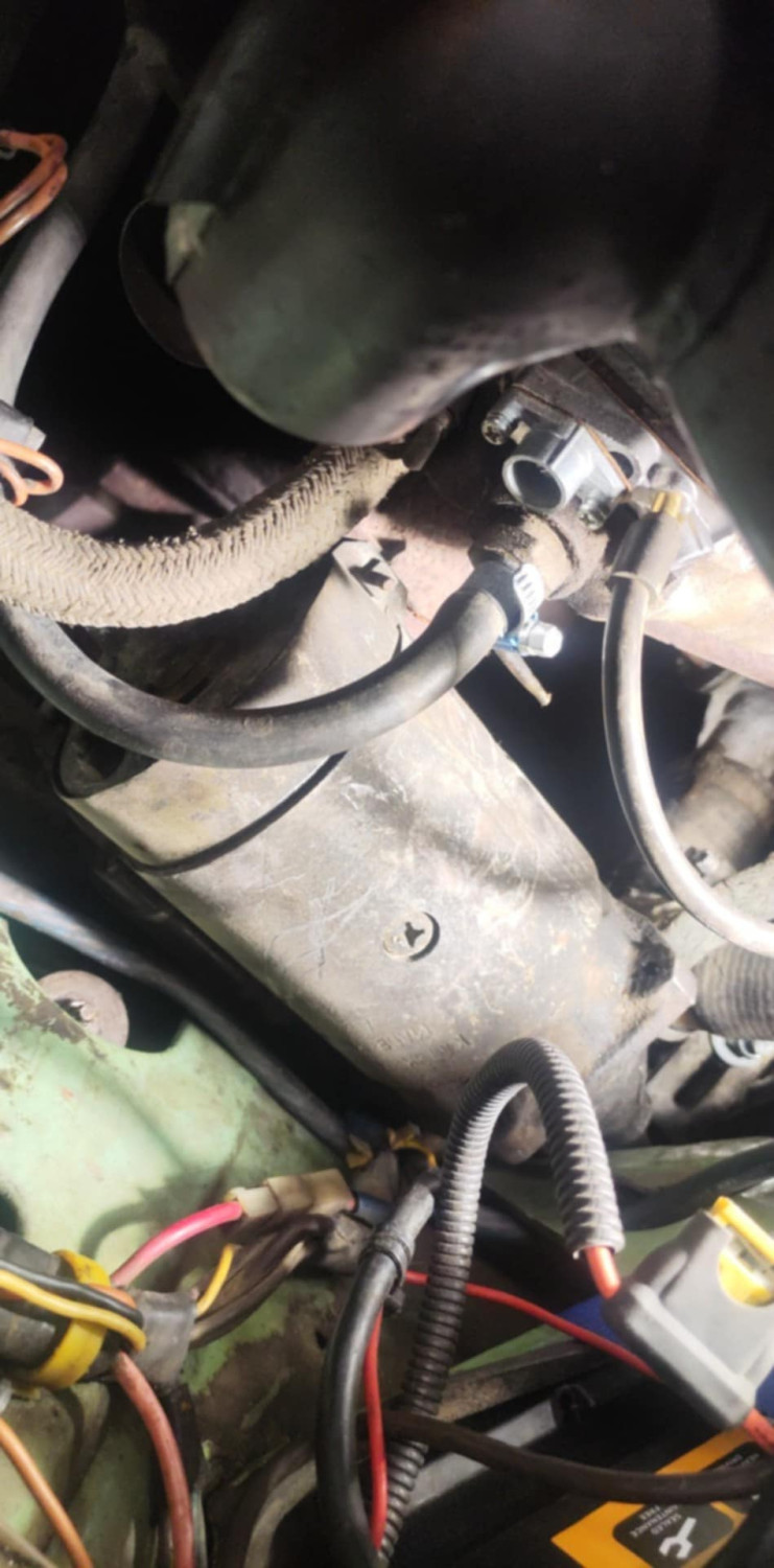

Tere plaan mootorit hakkata vahetama seoses sellega tekkis paar küsimust :kas Niva karter istub 06ele?kui tugevalt tuleb uus siduri külge keerata?
Jarl
Postitusi: 99
Re: 2106 Jarl 1985
Pilt ka mootorist

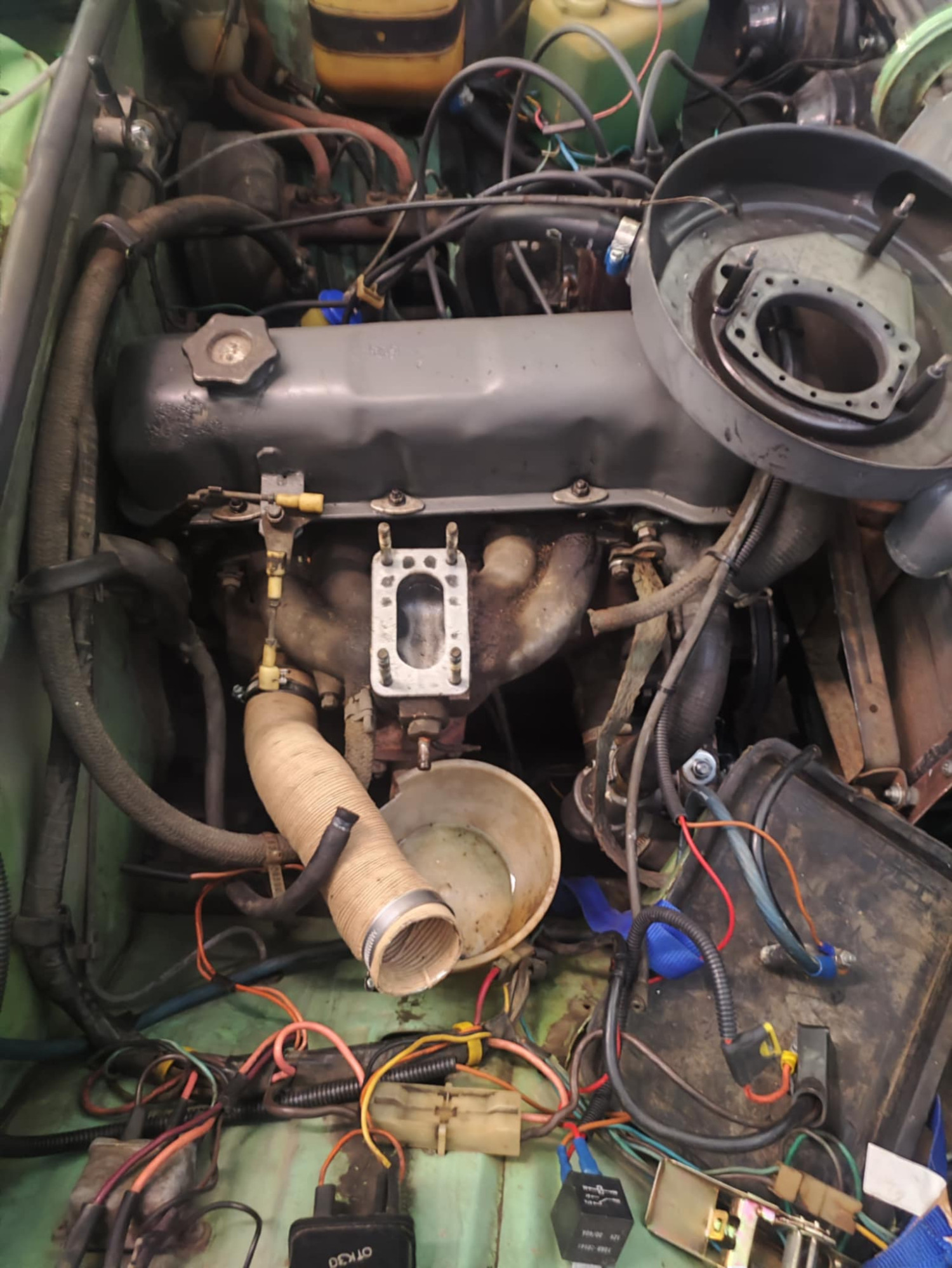

Paluks abi milles on asi et elektri vent hakkab umbes 100kraadi pealt tööle , sai vahetatud mootor ja siis läksid külge uued andurid , uus alumiinium radikas koos anduriga , uus termostaat ,uus veepump ja lõdvikud . Juhtmed said ka tehtud korda et hakkaks andurist ventikas tööle
martin13
Postitusi: 190
Liitunud: 28 Aug 2013 17:58
Asukoht: Haapsalu
Re: 2106 Jarl 1985
Postitus Postitas martin13 »
Ventika andur radika all nurgas? Ma ise panin ventika anduri plokikaanest tuleva lõdviku külge. Radikas on temp väiksem kui mootorit ja seepärast hiljem tööle hakkab ka. Muidugi tasub vaadata mis kraadi juures ventika andur on mõeldud käima minema. Neid ka erinevaid ala 88c, 98c jne.
