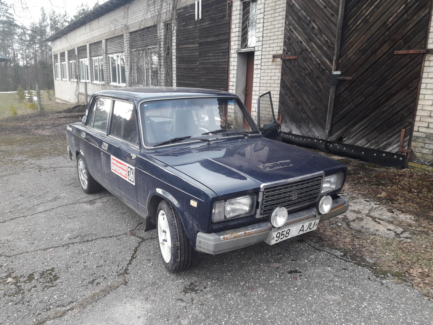

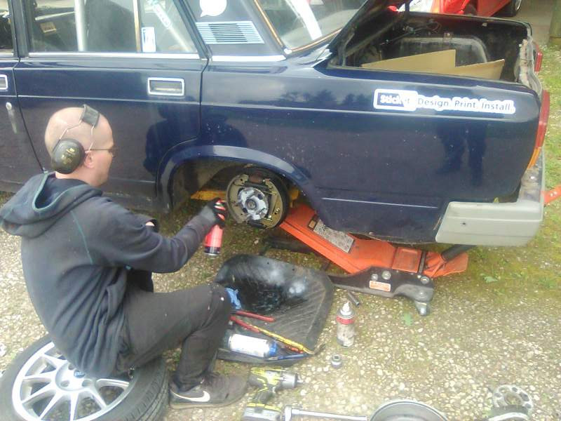

Tänaseks on masinal TÜV peal ja saab jätkata sissesõiduga, pool paaki veel minna.
Enne talve tuleb veel kere-korrosioonitõrje teha ja ette uued pidurid ja talv võib tulla.

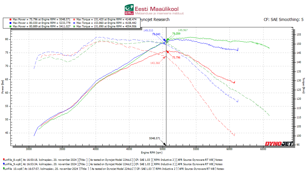

"Nukakeeramised" visuaalsel kujul, EMÜ dünostendis, inseneride kolleegium otsustas selle "rohelise graafiku" kasuks:

Mis nii viga tuunida, nagu päris autoga kohe
Palju viimase kahe katse kraadide vahe oli? Punane oli ilmselt liiga varjane.
Rohelise kasuks otsustamine oli ilmselt mõistlik. Magusas alas väänet kaotad u 1,5-2Nm, aga samas momenti hoiab pikemalt, sealt ka see 3kW eelis 6000rpm juures. Ja küllap see 1300 laulab tihti 6000 pöördega
Mul tekkis kohe mõte, et kas keegi on proovinud ka kõrget plokki kuidagi 05 kaanega ühildada?

Ma ei oska kraadide vahet sulle öelda, keeramine ise üle mm ei olnud (Olavi võib täpsustada kraadide osas, kui ta viitsib).
See 268 nukk ise on lihtsalt liiga "pisike", et mingit väga suurt efekti anda, kuid nagu näha, siis tasub siiski veidi raha kulutada.
Igaks juhuks mainin, et tegu 1600sega (80x80mm), 1300sest sellist väänet ei vääna kuidagi.
Kuid jah, sai nukka hilisemaks keeratud ja moto hakkas kohe ka "laulma kõrgemaid noote", tagumiku dünoga võrreldes me märkimisväärset võimsuse kasvu ei saanud, küll aga palju parema dünaamika ja pöördelisa, mis teinekord aitab sind sihile.
Ma lisasin nimme siia 3 tõmmet, kus oli näha nukakeeramise mõju vrld. garaažis paika panduga - selline kena õpikunäide.

Nukkvõlli asendi kohta võiks kommenteerida, et alguses oli ta selles asendis mida tootja soovitab sisselaske klapi reaalse tõusu järgi ülekattel.
Lõpuks jäi ca 4 kraadi hilisem.
Huvitav fenomen oli kütteseguga, mis peale peale 5500 pööret kippus väga rikkaks minema, üle 6000 vedas 11 alla segu, lõpuks jäid düüsid 125/200 ja sellega sai ainult veidi paremaks tipuosa. Suure tõenäosusega tahaks see mootor 33 või 34 kurkusid, hetkel olid 32 mõõduga. Jaapani imesegu weberist ja dellortost..

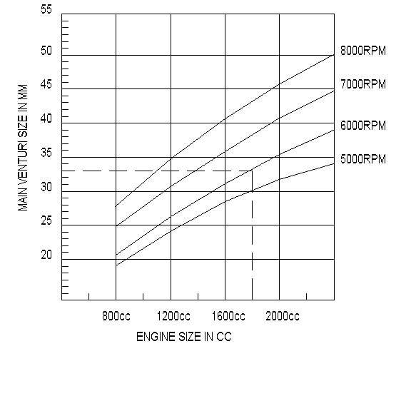

SK Racingutele varuosi leida on üsna keeruline, kui mitte öelda võimatu.
Kurkude osas sain just infot, et saab kasutada Dellorto omasid, kuid neid tuleb modifitseerida, mis ei pidand tuumateadus olema.
Karpad ise on segu Weberist ja Mikunidest - tuleb välja, et mitmed Weberi usku sõitjad on eelistanud pigem SK-sid (ei "jõnksutavat" nii palju ja "alt" paremad).

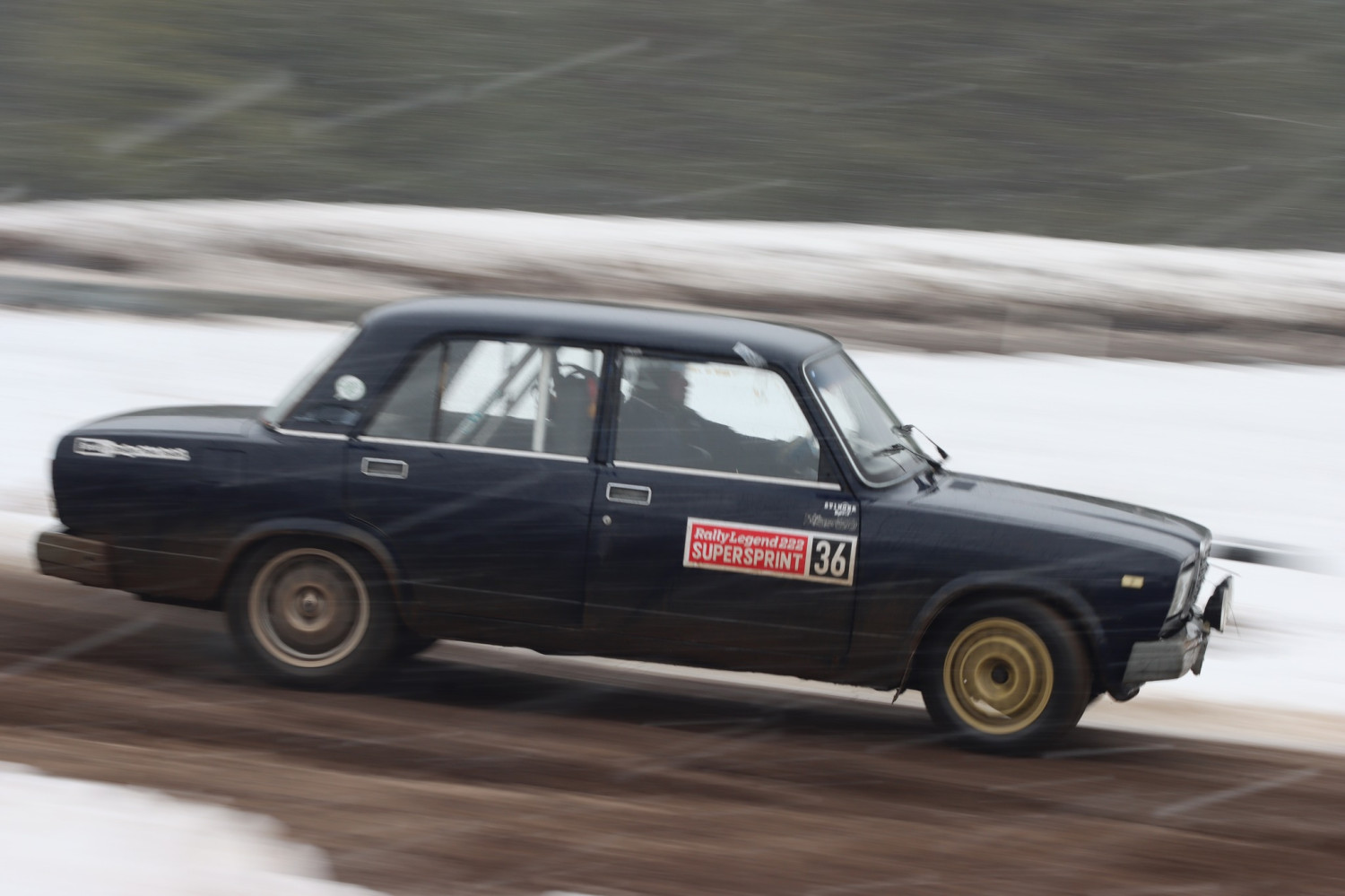

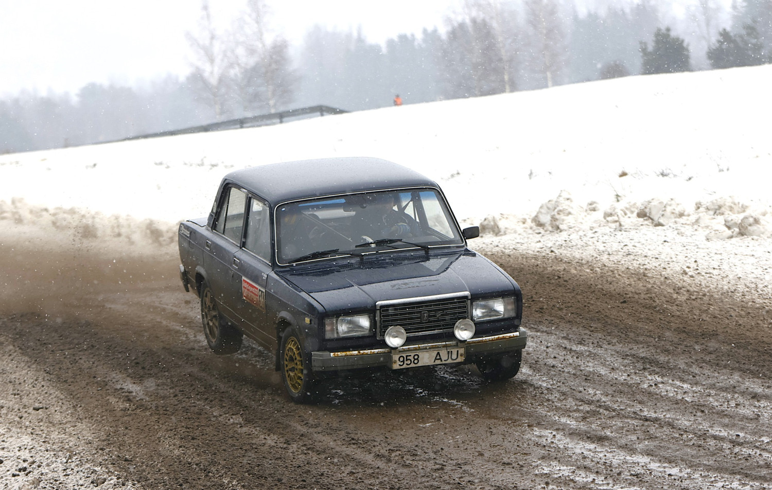

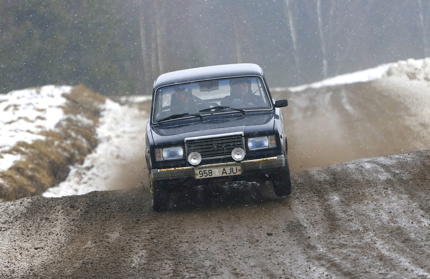

Tänavune talv kahjuks mootorisportlastele väga armulik ei olnud, ilmselt ka paljudele teistele hobidele, kuid nii on. Seega kujunes nii, et auto kallal veedetud remonditunnid külmas garaažis päädisid aind ühe võidukihutamisega siin lähedal Missos, kus peeti selle hooaja edimene etapp.
Rajameistrid küll nägid kurja vaeva, et rada ikka jäine/lumine oleks, aga ilmastiku hallidel kardinatel oli siiski teine plaan...ja kenast talvisest rajast sai kevad-talvine pudru-kruusa rada, mis siiski tagantjärgi vaadatuna, polnud üldse paha:)
Nimelt, sai kenasti külg ees sõitmist harjutada ja seda nii poole-põhjagaasiga, mida juba libedal jäärajal teps mitte teha ei saaks. Samuti sai rattad maast lahti, kuna Misso raja üks eripära (meelis koht) on väike trampa sirge lõpus, kus ka žigulid ratta maast lahti saava.
Kokkuvõtvalt võiks öelda, et meeletu rahvamass oli siiski kohal ja lõunast koju planeeritud üritus venis üsna õhtusse. Esimest korda sai siis seda vast-valmind trennikat korralikult proovile pandud ning korraks isegi piirajasse lastud - üsna lõbus oli.

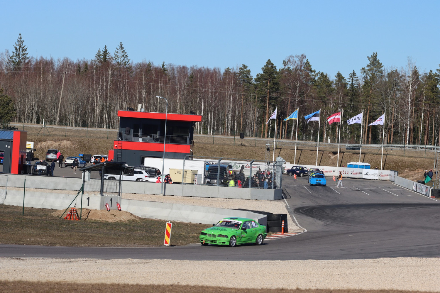

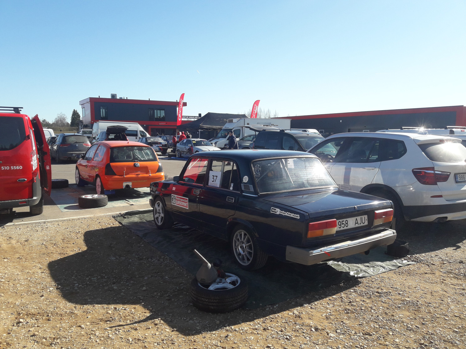

Raassillas käidud ja IV etapp läbitud - kuidas nüüd ilusasti öeldagi...võrokeelen om üts hää ütelus: saimi nagu lõpnu pini
Ja anti viil pääle kah.
Mis seal ikka, kuival asfaldil on natuke keeruline kaheliitriste rallikrossi massinate vastu saada, tähendab, ei saagi. Siin jääb üle aind oma enda ringiaega lihtsalt lihvida ja ehk mõne sekundi sealt kusagilt üles korjata (kiireima siksi järgi võttes).
Kuid, kuid-väga kihvt oli ja see on mul esimene kord ka päris sellist ringraja tüüpi üritusel osaleda, kus aind betoon/asfalt kate jne. Rada oleks mu
arvates võind gramm pikem olla, kuid sprindi klassis saimegi aind 3 ringi sõita (krossis saavad vist 6 või 7), eks see ka mõjutab. Igatahes sai trennikat seal väänatud korralikult ja eks ise ka käisin vastu ust ja siis vastu kaardilugeja istet, niiet kõik me seal kõikusime. Viimaseks siiski ei jäänud, aga kui aegasi vaadata, peaks seda autot mitme tuhhi eest arendama, et sinna bemmi aegadele ligilähedalegi saada.
Kahjuks üks tõrv meepotti kah, teises (kolmandas vähem, aga ka seal) sõidus tekkis kahel viimasel ringil "pöörete piiraja" ja üle 5000 pill ei käind.
Nüüd siis on vaja selle klotermaniga tegeleda. Lisaks hakkas t.sillast korralikult õli lekkima.
Järgmine etapp selles EKV sarjas alles augustis, kuid enne seda on üks teise sarja sõit ka siin Missos, kus võiks uuesti autot ja ennast proovile panna.
Paar pilti siia Hr. Koobakese kaamerast:

Kaua oodatud hooldus sai tehtud ja päris mitu head detaili ka väljavahetaud, nüüd ehk jääb silla õli sinna kuhu ta mõeldud on ning pidurid saavad ka oma tööd rahus edasi teha. Kuid ilmselt tuleb ka teine pool lahti võtta, sest Ando arvas, et see vee-sees sõitmine head ei teinud ka teisele poolele:)
Varsti saab ehk ka muid asju korrastatud, sellest hiljem. Hetkel žiguli taas löögivalmis ja saab jälle "kruusa künda".
