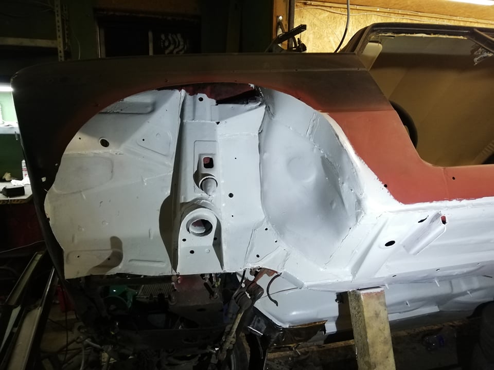

Ehitan edasi siiski

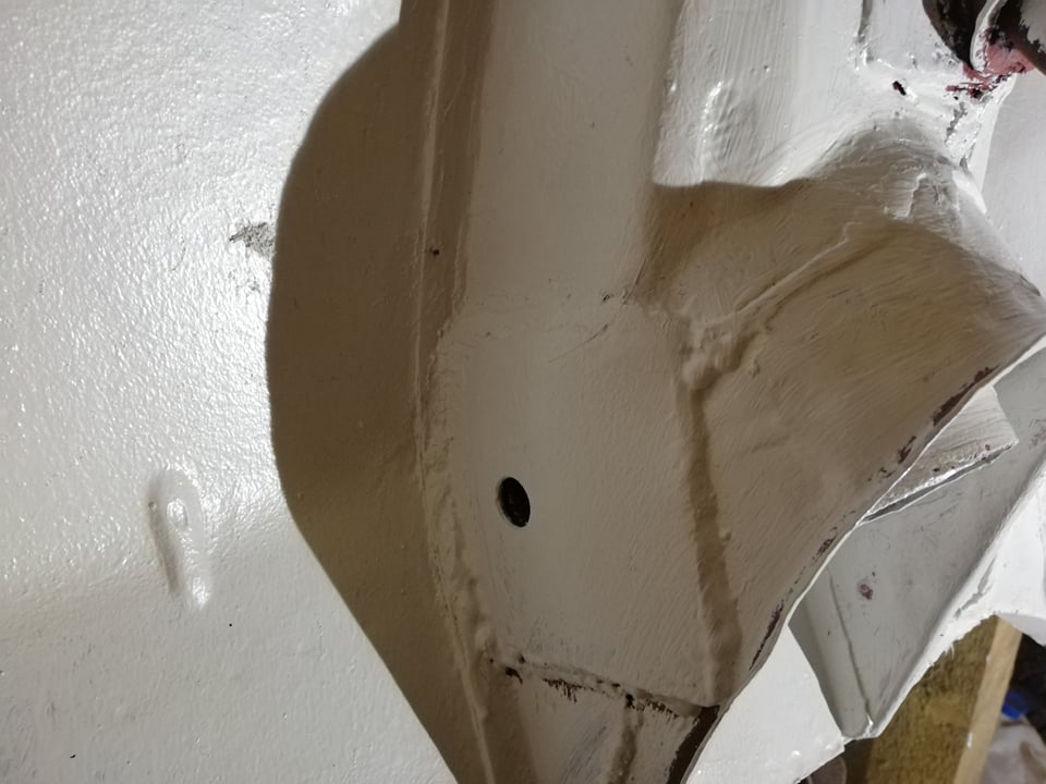

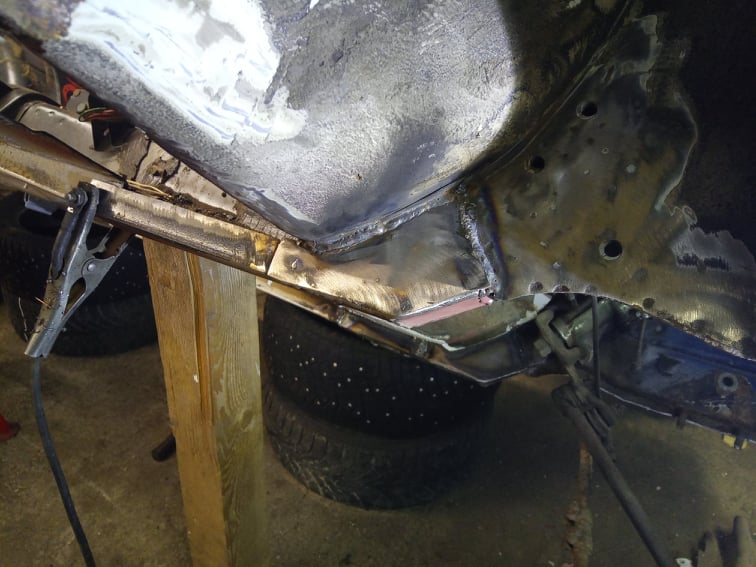

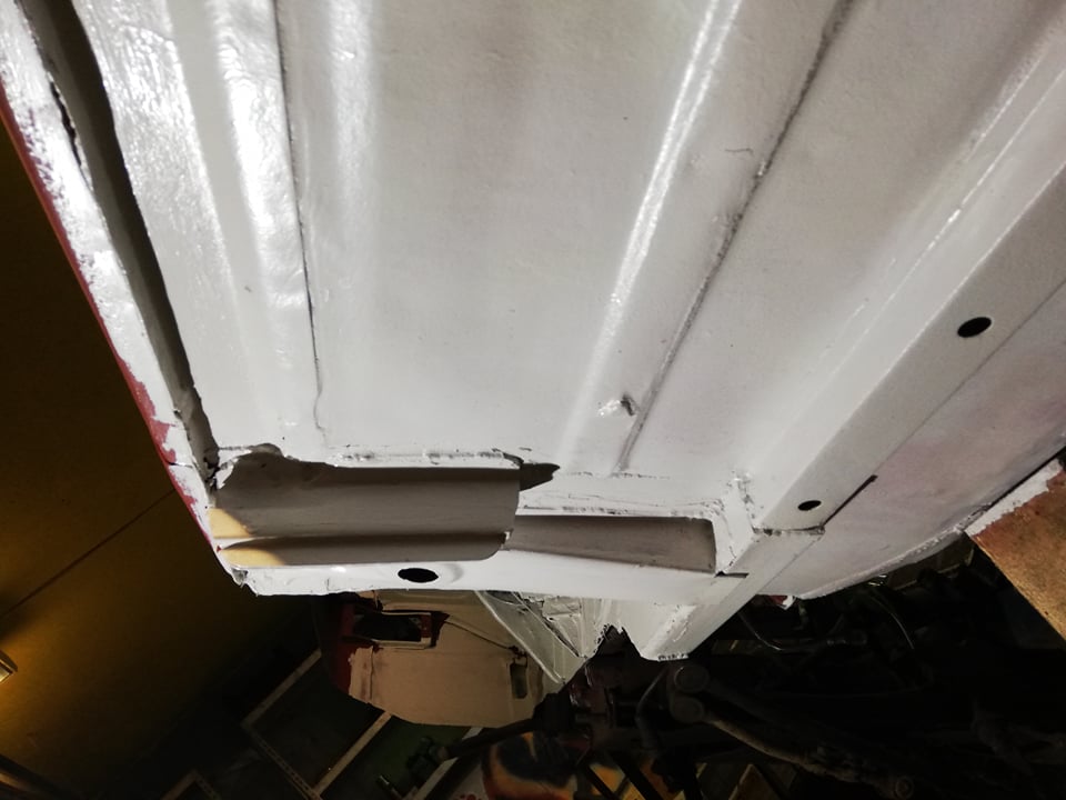

Nii palju siis jälle tehtud

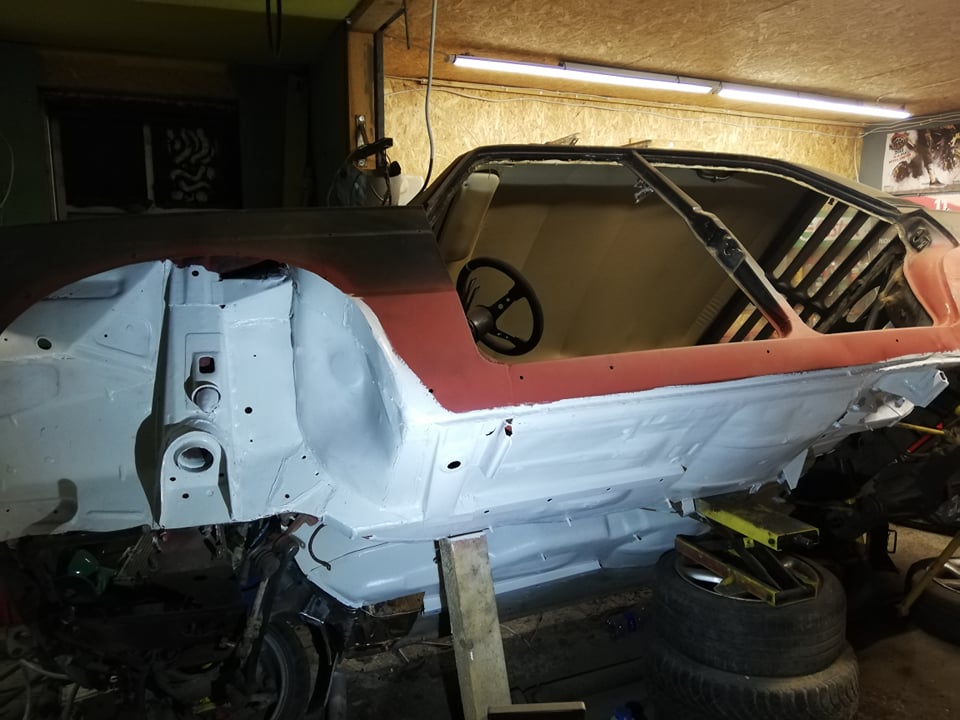

Keerasin autol teise külje ja tuleb täpselt sama teha, mis teisel pool.Ja nüüd sai poolraamid ka lõpuni keevitada!
Põhjaga peaksin nüüd varsti valmis saama ja siis saab edasi liikuda.

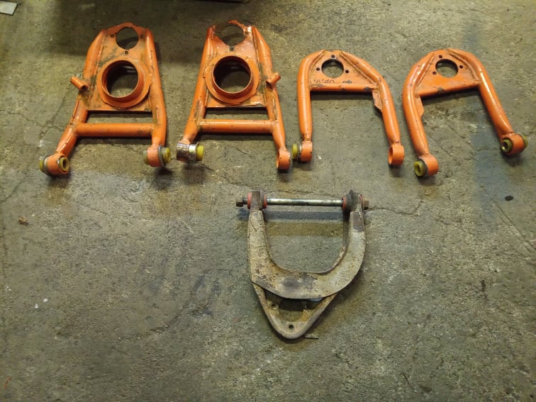

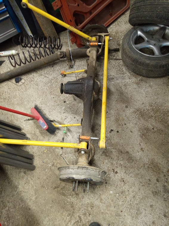

Sai ostetud toruõõtsad, peaksid olema uued aga rooste on ajaga külge hakanud.Õõtsad lasen liivapritsis üle ja pulbriga värvida.
Mingine plaan siis järgnevateks töödeks:
Tagasild pulkadeks,pritsida,tugevdada,pulbris värvida
Õõtsad pritsida ja värvida, sama kehtib kõikide silla juppidega.

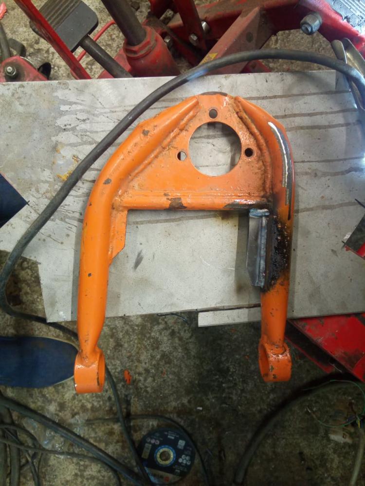

Hetkel õõtsad juba värvis. Õnneks nad polnud eriti kallid ka, et juhul, kui vasta ei pea ju mõtleb midagi muud välja. Samas ma usun, et peaksid olema siiski originaalidest tugevamad? 3-4mm paksust metallil.zajetz kirjutas:need toruõõtsad karjuvad tugevuste järgi enne värvimist. Nurgad vaja sisse panna.
Aga kuhu täpselt nood tugevdused käima oleks pidanud?

- zajetz
- Postitusi: 1088
- Liitunud: 14 Nov 2002 15:31
- Asukoht: Tallinn, Nõmme(Pääsküla)
- Autod: 4x 2101x ; 626 ; Auris hybrid
Re: 2106, Maario2106s, 1991
Alumisele õõtsale oleks pidanud samasse kohta korralikud nurgad sisse panema.

Ei näe mingit pointi sellel. Ega need pukside silmad sellepärast tugevamaks muutu, tugevda palju jaksad, kuskile pihta põrutad on kõverad naguniizajetz kirjutas:Alumisele õõtsale oleks pidanud samasse kohta korralikud nurgad sisse panema.
Esimese asjana paindub see alumisest õõtsast läbiminev pulk... See on lada sillakonstruktsiooni kõige nõrgem osa.
Oletame, et ehitad sinna tugevduse. Ja peale seda pole nendega ilmselt mingit suuremat jama? Vähe usku, kui aus olla. Loogika ütleb seda, et leidub kohe järgmine nõrk koht selle aretuse juures.Hulkur kirjutas:Esimese asjana paindub see alumisest õõtsast läbiminev pulk... See on lada sillakonstruktsiooni kõige nõrgem osa.
See pulk on sepisjunn. Ok Seda saab küll avade ümbert keevitusega paksemaks muuta.. aga ikkagi on ta üsna õnnetuke.
