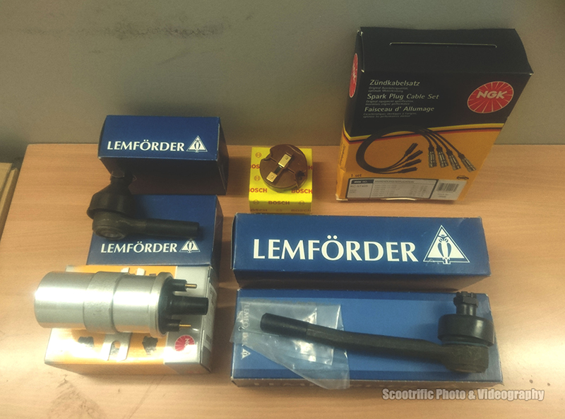

Täna saabusid mõned hädaabi pakikesed:
Rooliotsad, keskmine roolivarras, süütepool + juhtmed ja jagaja kaane alla mingi julla.

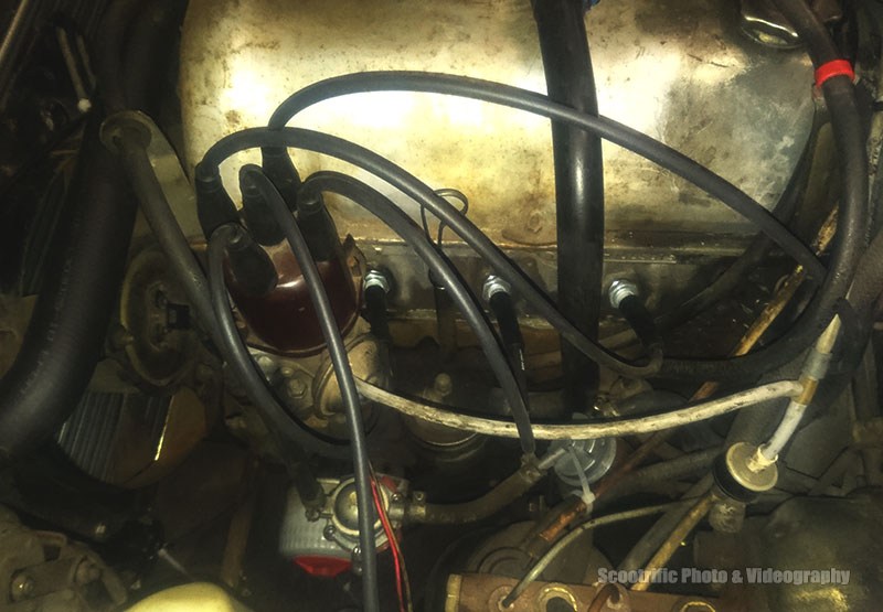

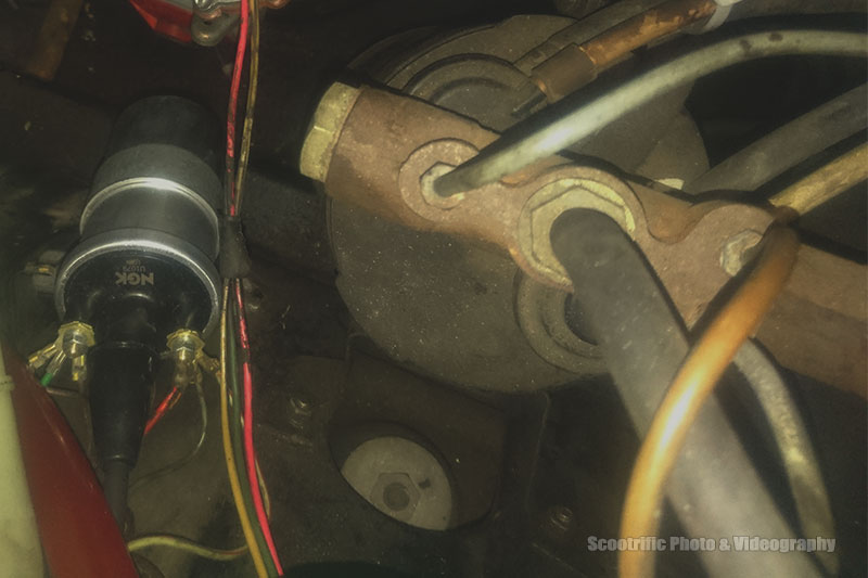

Süütepool ja juhtmed vahetatud. Pooli ühendasin sama moodi, nagu vana oli pealt vaadates vasakule jäi (+) ja paremale (-). Loodan, et ühendasin õigesti, käima ta igal juhul läks.
Pildil näha olev söefilter lendab koos karburaatoriga pealt minema. Samuti originaal sisse- ning väljalaske kollektor + kogu väljalaskesüsteem (koos katalüsaatoriga. vb ka Lamdaandur. pean vaatama, kuhu see jookseb koos juhtmetega. Kavas see viimane asendada uuega ning lisada ka näidik. Hetkel on ajutiselt paigaldatud vaakumnäidik koos digitaalse voltmeetriga.

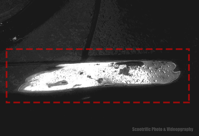

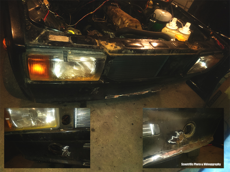

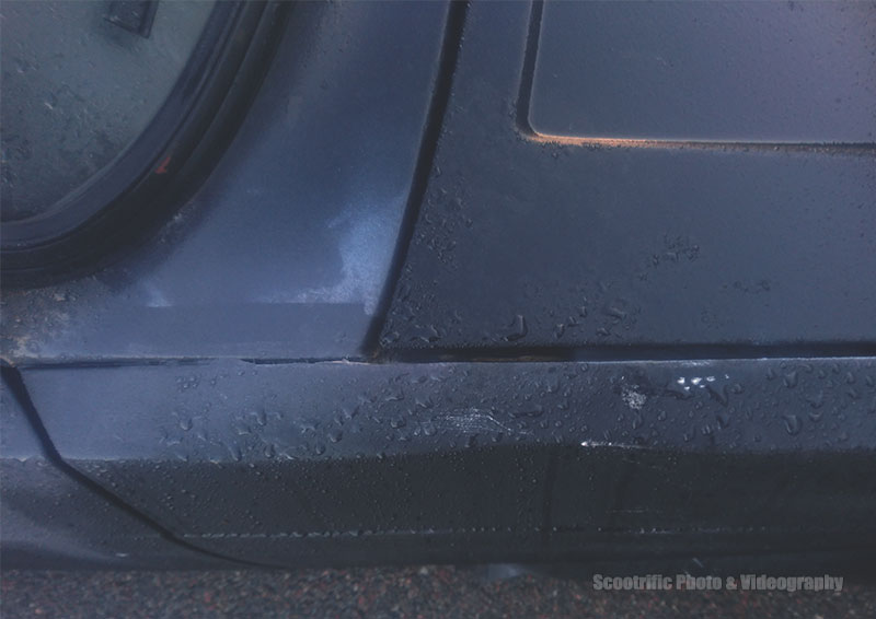

Eile sai seadistamise korras proovitud keevitusaparaati ning enne relakaga lõigatud välja esitiival olev kole tükk (pildil näha).
Selle asemele sai meisterdatud uus tükk, mis sai keevitatud punktidega tagasi. Muidugi muret tekitav oli see, kui sai tiivalt, vigane tükk ära lõigatud. Nägin veidi seda, mis tiiva sisemisel poolel toimub, tundub roostetavat seest väljapoole. Õige oleks olnud terve tiib vahetada. Seda ehk tulevikus, hetkel tahtsin keevitust proovida. Keevitamine läks ka muidugi üle kivide ning kändude. Seda sellel põhjusel, et esitiiva plekk oli suht õhuke, kuigi aparaat oli keeratud minimaalse jõu peale, põletas keevitus paarist kohast tiivale augu sisse, mida muidugi pidin uue keevitusega lappima hakkama. Lõpuks muidugi sai lappimise töö tehtud, klaaskiud pahtel peale + krunt ja värv, et sama koht uuesti rooste ei läheks.

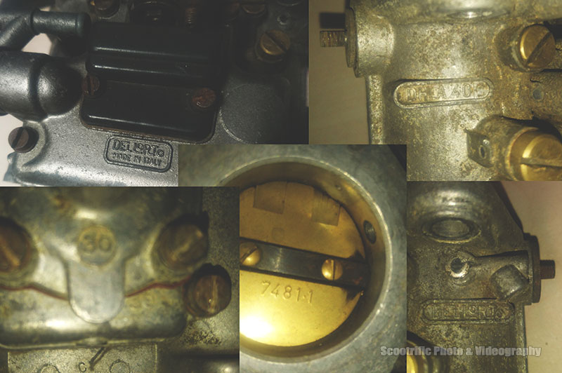

Huvi pärast piilusin ka Dellorto karburaatorite märgistusi (Dellorto DHLA 40C)

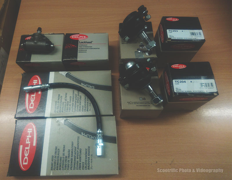

Täna jõudis kohale ka teine abisaadetis, mu kurvas seisus 05-le. Aunike asi on see, et ma ei mäleta, kummad sharniirid üleval olid. TC203 on koos poltide, seibide ning mutritega ning TC204 on ilma seibideta.
2x Ülemised sharniirid
2x Alumised sharniirid

hcpiraaja
Postitusi: 6
Liitunud: 30 Juun 2013 23:14
Postitus Postitas hcpiraaja »
Edu projektiga :D
TC203 ülemised / TC204 alumised
Peaks nii olema.

Väsinud peaga eriti ei taibanud vaadata, kuid ka ma arvan, et ülemiste ja alumiste šarniiride erinevus on selles, et alumistel pole kinnitusosa keskmine pind lame.

Point ongi selles, et kuna klassiku terve esiots sisuliselt ripub kahe alumise šarniiri otsas, siis on need reeglina ülemistest šarniiridest veidi tummisema ehitusega.
DHLA40C on "universal performance" tüüpi, ehk kiirestisõiduks sobivamad kui enamus ringiliikuvaid 40'seid dellortosi, mis tavaliselt on originaalis mõne tänavaauto pealt pärit. Kui mõtled ise neid taastada ja seadistada, siis see raamat on minu meelest üsna asjalik.

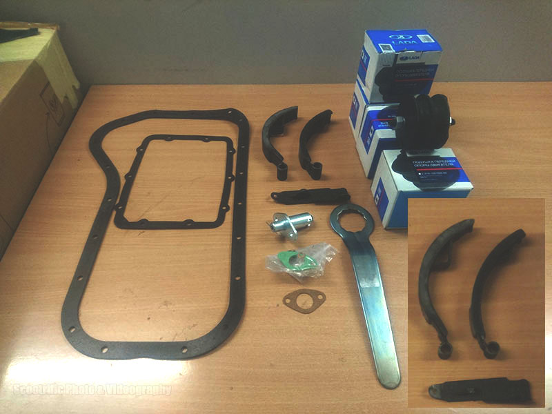

Must nutune pill, sai ka täna varuost juurde:
Karteritihendi
käigukasti alumise tihendi
Ketipinguti (automaatne)
Ketitallad (mõlemale poole) (2121 ja 2103 koodiga)
Mootoripadjad (4tk)

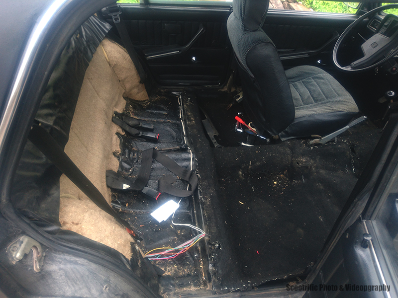

Vahepeal oli tegemist muude asjadega, kuid leidsin aega ka end veidi masinale pühendada. Sai siis eemaldatud:
*esiistmed ja tagaiste koos seljatoega,
*kõik uksepolstrid (tagumised tuhatoosidega),
*kõik aknatõstukite vänta mehhanismid koos trossidega,
*Kõik ukseklaasid + tagaukse kolmnurkklaasid koos vahepostidega,
*Kaheosaline põrandavaip (keskmises seisundis),
*Tagumine stange.

Peaks mainima, et masin näeb suht vinge välja, ilma tagumise stangeta:

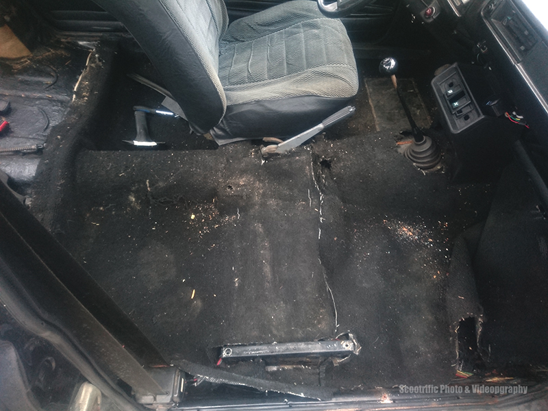

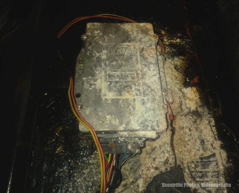

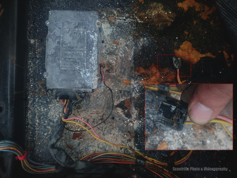

Kaasreisija istme alt, vaiba eemaldamisel, tuli välja selline aju laadne vidin, mis on arvatavasti seotud lamda anduri ja karburaatoriga. Tolle halli karbi küljest jooksis välja üks lahtine otsik - roosa ja kollase juhtmega, mis ei läinud kuhugi külge. Arvan, et sealt on midagi vist puudu. Tundub, et on vist mingi tulekahju ka olnud, kui arvestada seda pulbrit, mis esmapilgul oli halli karbi ümber, kui vaiba eemaldasin.

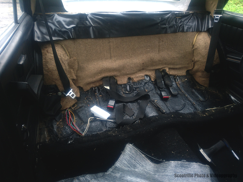

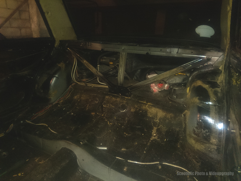

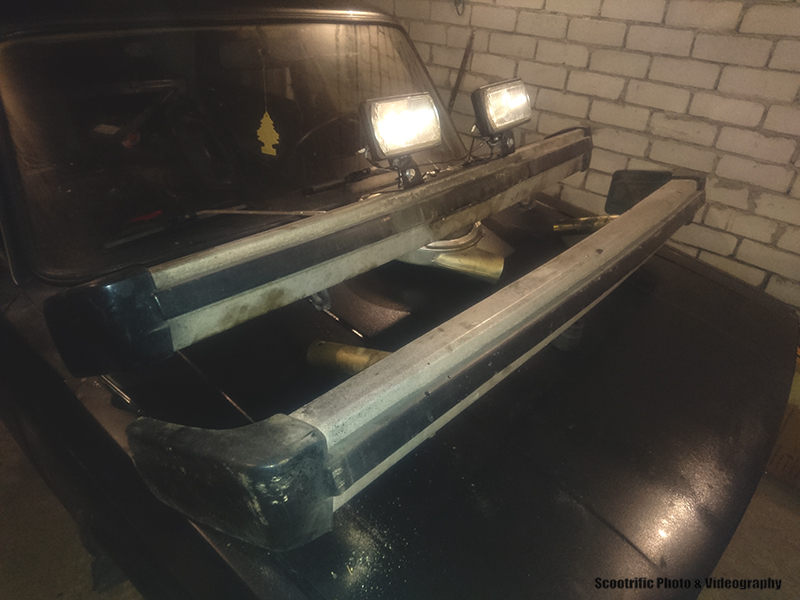

Eile sai masinal eemaldatud tagumised turvavööd, mille eemaldamine oli paras kepp, kuna kinnituspoldid olid veidi roostes ja oli vaja ikka kõvasti jõudu kasutada, et poldid lahti keerata, kuid lõpuks sain ikkagi turvavööd ilusti kätte. Lisaks sellele eemaldasin ka esialgu taguimise aknalaua, salongi ja pagasiruumi vaheseina, radiaatori, karburaatori, iluvõre, esitulede kojamehed koos mootoritega, esistange koos lisatuledega ning kapott. Samuti sai klapikambri kaas eemaldatud ning selgus, et mootoris oleva kolina põhjuseks oligi lõtv kett, mis käis vastu parempoolset talda, kui mootor töötas. Iluvõre eemaldamisel said kahjuks kinnitused kannatada ja läksid katki. Nüüd mõtlen, mida edasi teha, arnan, et teen lihtsalt uued kinnituskohad või siis uue iluvõre võrgust. Seda muidugi saab siis vaadata, kui aeg sinnamaale jõuab.
