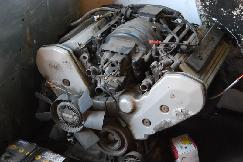

audi 100 poolraami ja audi 100 esisilda tagasillaks. roolivardad kinnitab jäigalt keresse, nii säilib ka tagumise kokku jooksu reguleerimise võimalus.

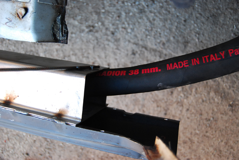

Uued tugevdatud küljekarbid
Karpide seest hakkavad jooksma jahutusvedeliku torud
karbi otsa tuleb liitmik, kust toru läheb edasi

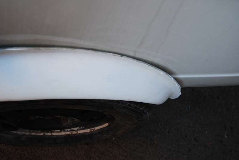

miskised tiivalaiendid

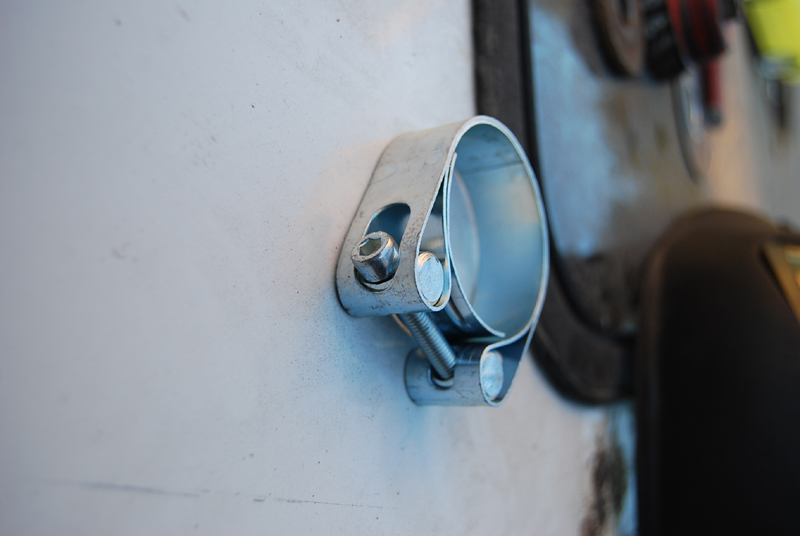

tugevad klambrid vooliku jaoks

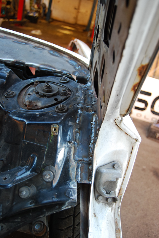

ukse posti remont

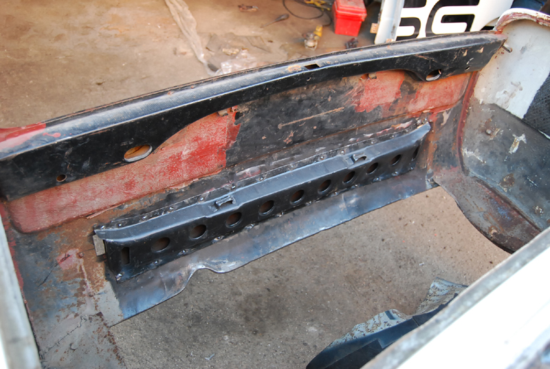

Põrand hakkab uuest karbist ning tuleb loomulikult uus
pagasnikus uus raam, mille külge tuleb põhja alt tugevdus

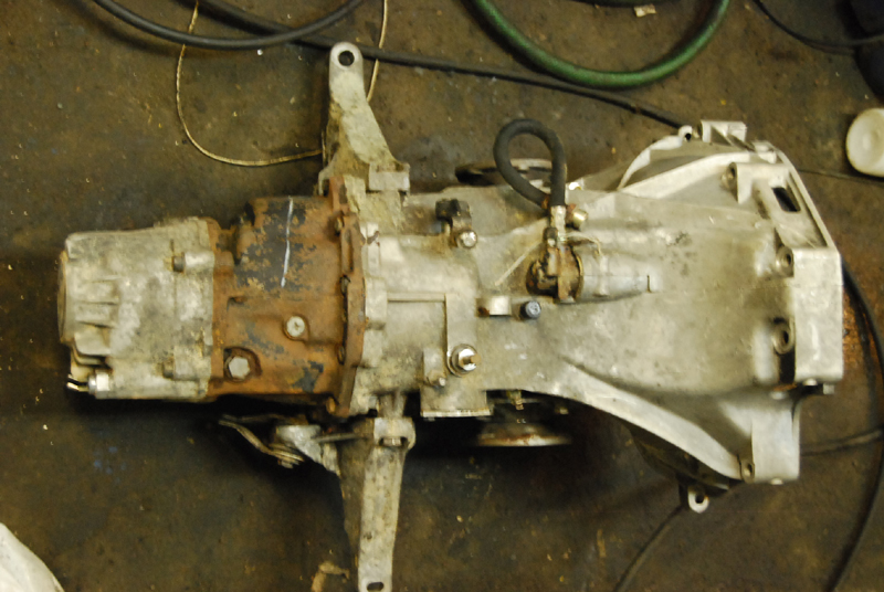

käigukast

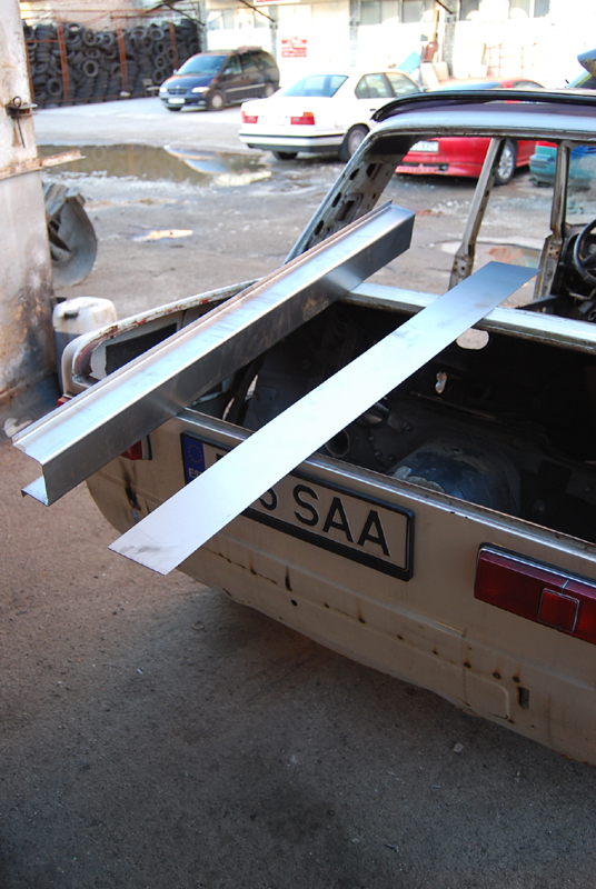

Mix nelikant torud sedasi üksteise peale keevitatud on? ning mis otstarvet need kaarjad teraspulgad täidavad?Muidu päris radikaalne ümberehitus.Kapott vist tuleb uus otsida ,üsna kõver.

Auto ära ei ole vajunud?
Eriti ei usu et need ajutised tugevdused hoiavad kere sirgena.

nelikanttorud on ajutised tugevdused, ning metallkaared hoidsid karpe paigal keevitamise ajal. kapott on uus

kuidas sa selle mootori asetuse teed? et kui ma õigesti aru saan siis oled tõstnud ühe audi nina siksile tagumikuks...siis peaks ju 5 tagurpidi käiku olema?

Audi mootor lihtsalt taha liigutatud, ilma mootorit pööramata. Käigud ikka nagu päris, aint mootor, mis enne oli audi ninas, on nüüd lada salongis;)

mootor on keskasetusega!!! sapakal minu arust tagamootor. Esiotsa kaalu saab reguleerida! Käigukast manuaal 5K.

Pildi pealt ei saa nii hästi aru, aga kas käiguvahetus on trossidega ?

hoovaga, nagu kurk kerega audil ikka.

Et siis käigukangi kuliss ja juhthoob?
