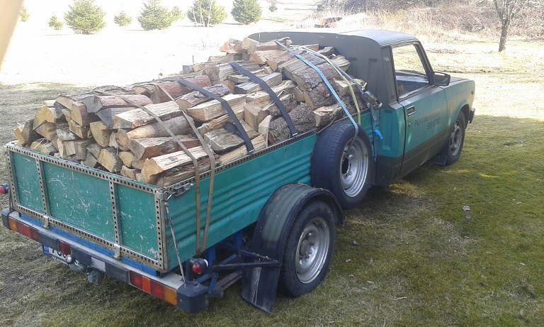

Overil oli vaja viia maale puitbriketti. No koorem linnast peale ja teele. Ilm oli närune ja polegi kiirustanud. Paar kilti ennem kodu kippus masinal korraks külge ette ajama.No libe, mis muud. Paarsada meetrit ennem maja aga kippus päris jamaks minema. Siis saime aru, et kumm katki ja masin velje peal. Ütlesin Overile, et andku aga takka, kaugele läheb. No vedas peaaegu majani välja. Sealt vedasime siis kelguga briketi majani. Kui seda rada vaatasin, siis tuli kohe meelde laulurida "Rada lookleb praegugi veel rohus..."
https://www.youtube.com/watch?v=epvp8JNMMdA
Muidugi rookisin kummid alt ära ja teise autoga linna. Õhtuks sai veel uued kummid veljedele. Täna sai siis missioon lõpule viidud ja puukoorem maalt linna tagasi.
Pilt Pilt Pilt Pilt
Koorem gabariidist väljas:D Kindlasti tonni asemel kaks?

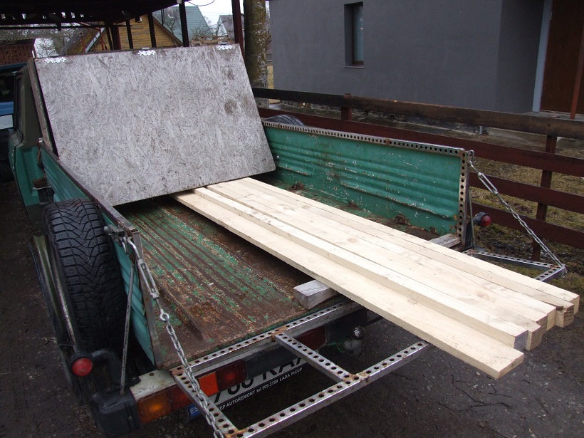

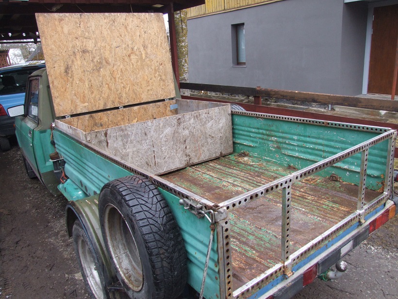

Huvitav, et kajastamata on jäänud kaks pisiasja.

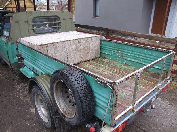

Tegin kunagi kottide ja vidinate jaoks kasti panipaiga. Siis sai hoida neid ilmastiku ja võõraste pilkude eest väheke varjul. Kui kast kaasas ja äkki vaja suuremaid asju vedada, siis ei tule kasti mette ära visata. Tuleb ta tõsta püsti ja veokast on jalle endises mõõdus. Kasti suuruse tegin just kabiini kõrguse järgi. Nii ei jää püstine kast tuuletakistuseks.
Kasti kast tavaasendis.
Kasti kast..jpg (151.23 KiB) Vaadatud 34704 korda
Kasti kast ootab kaupa.
Ootab kaupa..jpg (245.94 KiB) Vaadatud 34704 korda

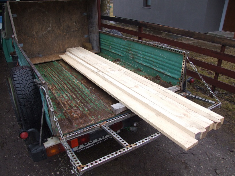

Pikk kaup kastiga
Pikk kaup kastiga
Pikk kaup kastiga..jpg (215.35 KiB) Vaadatud 34704 korda
Pikk kaup
Pikk kaup
Pikk kaup.jpg (215.71 KiB) Vaadatud 34704 korda

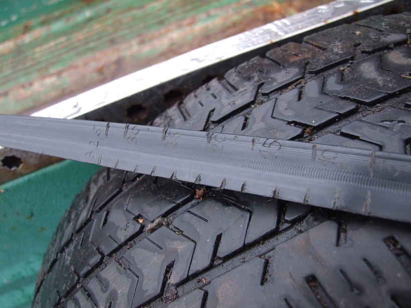

Teine asi oli täpne bensiini koguse mõõtja. Kui esimest korda bensiini paaki valasin, siis panin 5L kanistriga. iga kord märgistasin varda. Nüüd on vaja varras pista korgi august sisse, kuni põhjani ja täpne kogus on teada. Armatuuri näitaja näitab ju umbes kogust.
Liitrid ja suvekummi muster..jpg (166.89 KiB) Vaadatud 34704 korda

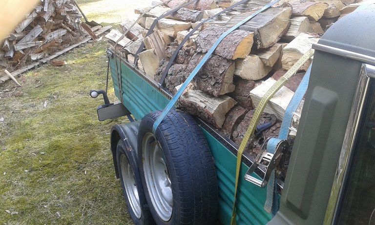

Oli vaja raske koormaga kaugele sõita ja olin tüdinenud tagavararataste kasti tõstmisest. Otsustasin panna rattad kasti väliskülje peale poldiga kinni. Tehtud-mõeldud. Mingil ajal pimedas sõites sain aru, et üks küljetuli ei paista enam hästi välja. Kuna nad pole selle auto puhul kohustuslikud siis las jäägu.
Täna läksin maale puid tooma. Koorem kõrge, vaja siduda. No kurja nüüd on tagavararatas ka koormarihma teel ees. No saab ka sisekinnitustest siduda, aga ebamugavam. Vaja oleks rattad distantspuksiga natuke kastist eemale ajada, siis saab rihmad sealt vahelt läbi.
Kiiresti tehtud..jpg (192.81 KiB) Vaadatud 34439 korda

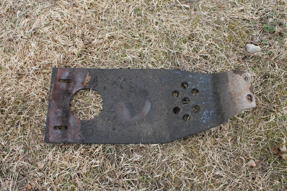

Kui auto hakkab maantee kiirusel mürisema siis vea vöib leida siit. Karterikaitsega on mönus kive rünnata aga löpuks saavad karteripöhi ja karterikaitse kokku.
