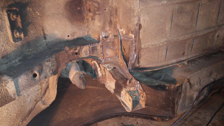

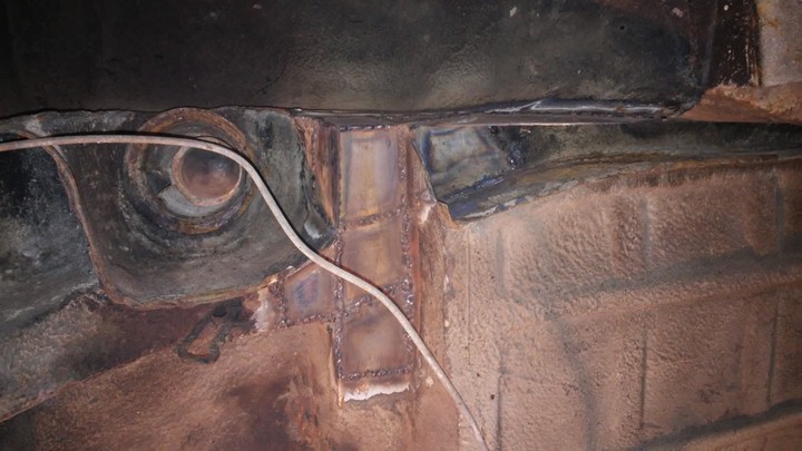

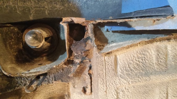

Kuna grilli vahel on hea mugav toimetada, siis tegelesin väheke kere lappimisega:
Känd oli natuke pehmevõitu
Teiselt poolt sama koha pealt

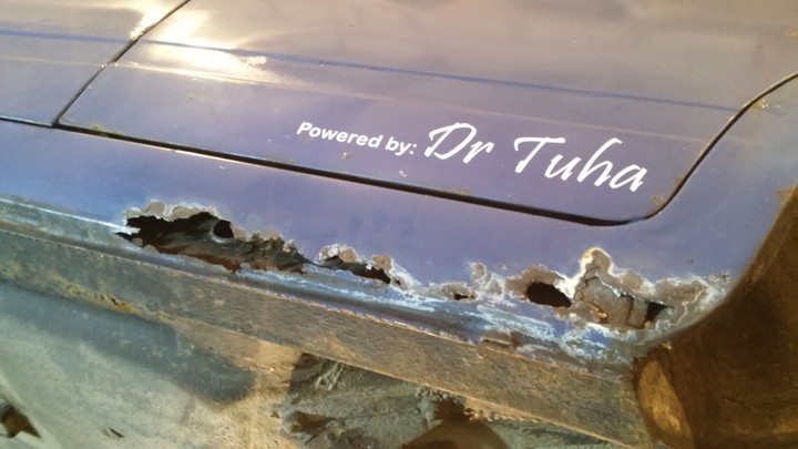

Juhipoolne küljekarp oli juba pehmevõitu. Eespool teemas on näha, millal karbid vahetatud said :) Aga ega vahepeal ei ole sinna mingeid korrosioonitõrje vahendeid sisse lasknud ka

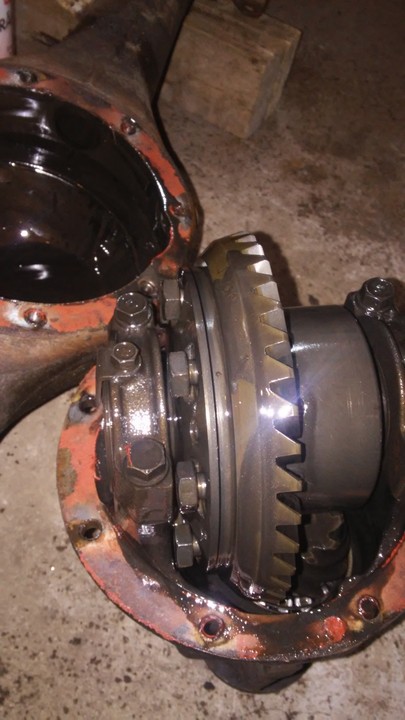

Samuti oli juba ammu mäda tagasild, mille küljest diagonaalvarda kinnitus koos vedru taldrikuga oli juba 4-5 korda lahti murdunud. Silda osandades avastasin, et diffri poldid on ennast lahti kruvinud. Sõites polnud muidugi mingeid erilisi helisid kuulnud, kerget undamist oli ainult hakanud tulema, aga see oli siiski väga väike.
Ja hetkeseis siis: Tagasild kokku pandud uue talaga, mida natuke üle keevitasin, varrastes uued polüpuksid, diagonaalvarras uus, piduri regulaator uus, diffri poldid keerasin 100NM ja keermeliimiga seekord kinni korralike poltidega (vanad olid ära loksutatud), uus käsipiduri tross ja üks pidurisilinder, üks sillapealne piduritoru oli mõlkis, see sai samuti asendatud ja vihmaveetoru ka alla sobitatud :)
Tahaks see nädal uuesti ratastele saada grilli vahelt välja, aga eks paistab. Peale tööd jõuab ainult mõne tunni nokitseda garaazis
Postitusi: 2522
Kas kännu paikamine nõrgaks ei jää? Või mis targemad arvavad?
siim789
Liitunud: 07 Apr 2006 18:56
Asukoht: Rapla, Alu
Postitus Postitas siim789 »
Vast sai sama tugev, kui originaalis peaks olema :) sai suht lahti see ümbrus lõigutud ja kännu tagumine külg päris üles karbi sisse välja uus tükk pandud. Lisaks kaarjad nurk tugevduseks peale. Mingit tugevdustoru ei lisanud jah, kuna kasutan endiselt piduri regulaatorit, see jääb segama.

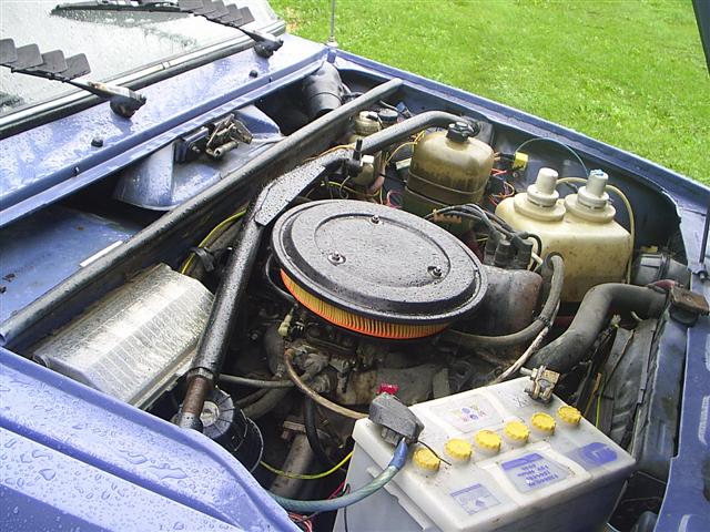

mis selle varda täpne nimi on ja kust seda saab?
Postitus Postitas ubja47 »
siim789 kirjutas:Täna lisandus siis kapotialla uus lambihoidja:spin
kahe käega kapoti all
Risto14
Postitusi: 111
Liitunud: 29 Jaan 2008 19:37
Asukoht: Võru
Postitus Postitas Risto14 »
 [quote="ubja47"][/quote]
Strutbar.
u
ubja47
Postitusi: 115
Liitunud: 31 Juul 2015 11:06
Asukoht: Rakvere
Autod: 2106 21011
mis selle eesmärk on? milleks kasutatkse? kere tugevdamiseks??
Risto14
Postitusi: 111
Asukoht: Võru
ubja47 kirjutas:mis selle eesmärk on? milleks kasutatkse? kere tugevdamiseks??
Kas just otseselt tugevndamiseks, aga toestab ning leevendab kere läbi paindumist.
Targemad mehed ehk ütlevad ka sõna sekka.
RRisto
Postitusi: 357
Liitunud: 20 Mai 2014 14:18
Autod: 2107
Postitus Postitas RRisto »
See selleks, et kui saad paugu vasaku lanseka pihta, siis see "seade" lükkab parema lanseka ka kõveraks....või vastupidi. Väga effektiivne :lol
