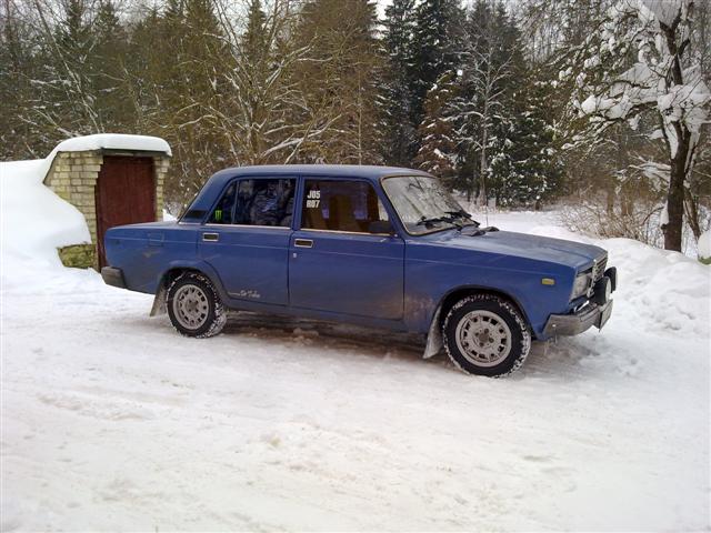

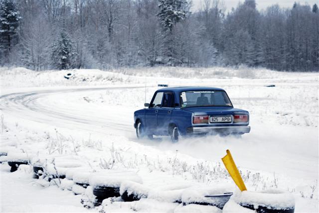

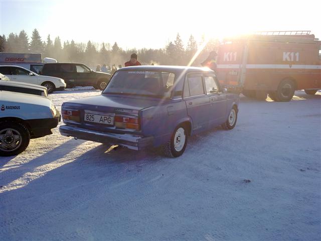

Talvehooaeg on siis täies hoos praegu. Kahjuks tulemused üsna keskpärased, konkurents on ikka päris tihedaks läinud.
Masin toimetab enamvähem ilusti, isegi normaalsed pidurid on lõpuks tekkinud :cool: Viskasin eest Master sport silindrid minema ja asemele läksid lada märkidega karpides olevad vene tükid. Differ teeb metsikut häält, aga kahjuks keeldub üks pooltelg välja tulemast, seega pole saanud regullimisse viia seda. Logarid pidin eemaldama, kuna pärast võistlusrehvide alla keeramist hakkasid need pihta kõvasti käima, vanadel Masteritel polnud enam mustrit ja nendega ei käinud kusagile vastu. Amordipuksid kah kolisevad all, aga nii külmaga ei viitsi väga nikerdada nende kallal:D
Kannatab madala autoga sõita küll talviseid sõite, pole veel probleeme tekitanud, künklikul rajal põrkab ainult natuke palju, aga elab üle:P
Mõni talvine pilt kah siia juurde:

Ettevalmistused talviseks hooajaks on peaaegu valmis. Külge läksid kasutatud originaalpikkuses vedrud ette ning ühe keeru võrra lõigatud 04 vedrud taha. Tegin koduste vahenditega ka sillaregulli:D Õõtsade vahelt sai iga poldi alt 7 seibi ära võetud, nüüd on kalded natuke 0-le ligemal ning samuti sai ka lati järgi kokkujooks enamvähem paika aetud. Ohekatkus sai üks tagumine amort kõveraks sõidetud ning nüüd on veel lähiajal sinna vaja midagi asemele otsida. Diffrisse läks sisse uus torsen tüüpi lukk. Tundub, et selle paigaldus läks edukalt, kuna mingit ulgumist diffrist kuulda ei ole ja ülemäärast lõtku kah ei ole. Õliks sai Valvoline Durablend LS 75w90. Võistlusrehvideks said sel aastal prooviks siis ContiIceContactid sellise huvitava mõõduga nagu 155/70R13:) Velgedeks sain ühed kerged Vene veljed, mis 5" laiad. Rehv jäi veidi stretch isegi nii kitsal veljel:D. Sisse läksid ka õhulohvid igaks juhuks. Hetkel käsil väike sissesõit ja seega peab natuke jalga tagasi hoidma.
Praegu on probleem külmalt käivitamisega. Ise arvan, et 10w/60 õli vist on natuke karmivõitu selliste miinuskraadide jaoks. Starter ei jõua lihtsalt mootorit ringi ajada, samas aku kannatab jaurata küll.
Mõni veljepilt kah siia siis:
