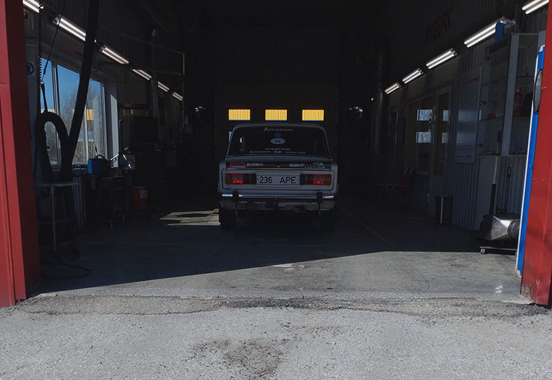

Täna võttis mu masin ette rännaku ÜV punkti. Kahjuks sellel korral jäi masin vist topinguga vahele ja ei saanud ÜV-lt läbi ning saadeti korduvale (kuu aja pärast).
Sõidupidurite üldeffektiivsus oli 62%,
Seisupiduri (käsipidur) effektiivsus oli 27%.
CH maksimaalne lubatud näit: 600 pph, mu masinal oli see 433 pph (mis iganeds see muidugi on?)
Lubatud max 1300 p/min asemel oli mu masinal 830 p/min.
Läbisõit: 43142 km
VO - (väheoluliste rikete ja puuduste) all oli 0
OV - (olulise rike ja puuduse) all oli 2
EOV - (ohtlik rike ja puuduse) all oli 0
Põhimõtteliselt olid põhilised need 2 asja, mis ei lasknud ÜV-d Läbida:
A) OV: 7.1.2. Turvavööde ja nende seisund: 7.1.2.6. Turvavöö tõmbur on kahjustunud või töökõlbmatu.
Lisainfo: VASAK TAGUMINE TURVAVÖÖ EI LIIGU TAGASI
B) OV: 8.2.1.2. Ottomootori heitgaasid: 8.2.1.2.1. Heitgaasid ületavad nõuetega ettenähtud piirväärtusi.
CO näit oli ettenähtud 3,5% asemel oli 7,78%.

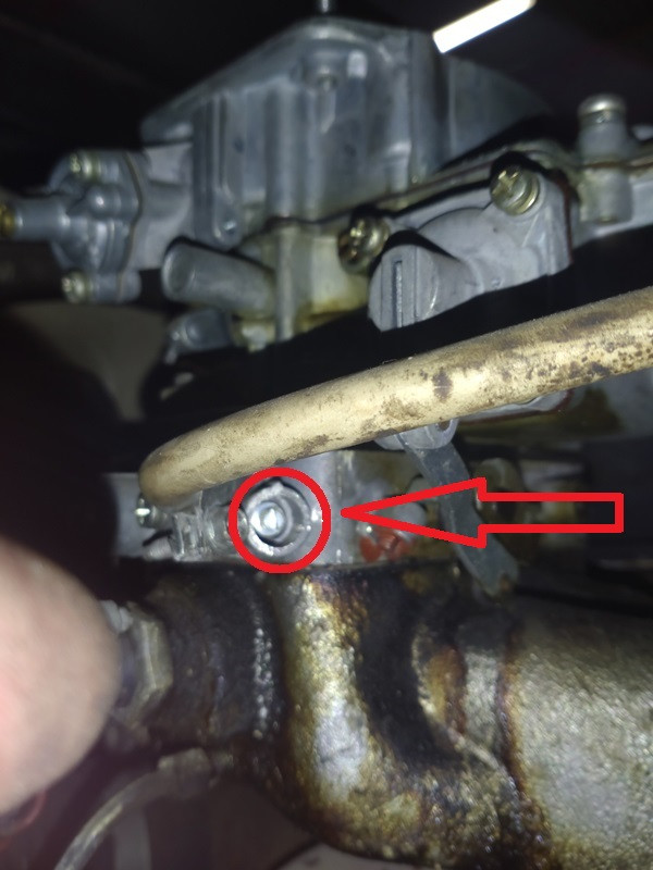

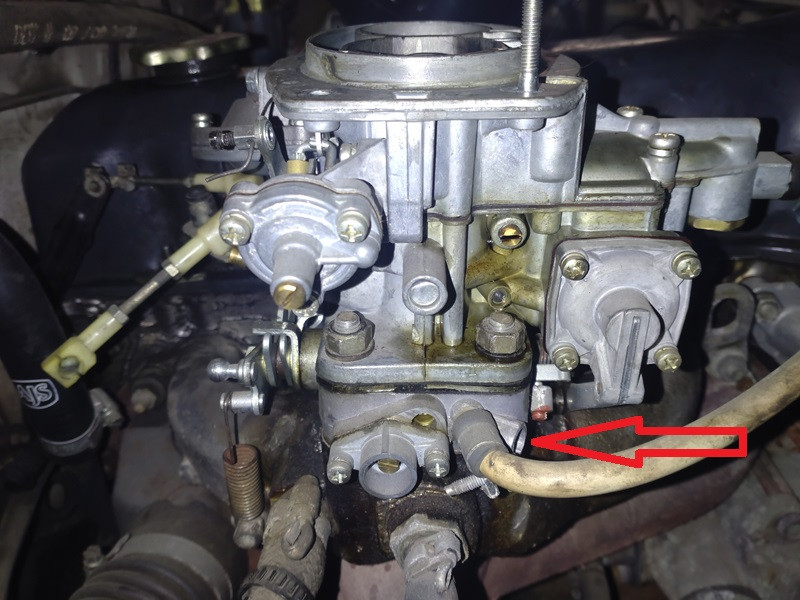

Lisaks tegin ka karburaatorist mõned pildid, just kruvide pärast. Seda juhul, kui vaja midagi keerata. Ühte kruvi keerasin natukene sissepoole (kruvi, mis on aku poolt diagonaalses asendis). Nuusutasin tagant tulevat heitgaasi ja tundus, et lõhna järgi nagu enam-vähem. Kuna pole CO mõõdikut, siis ei teagi, kas on paigas või mitte.
Pildid:
