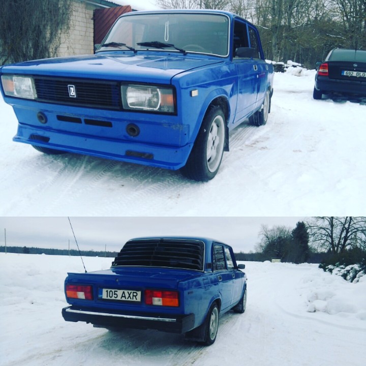

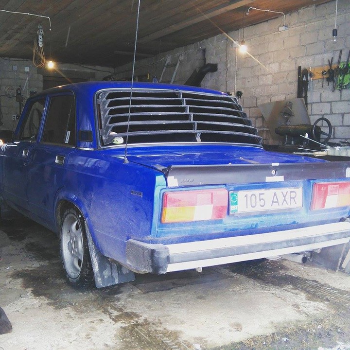

Kui paljud klubilised olid nädalavahetusel Viljandis WinterCampil, siis mina valmistusin SummerCampiks. Need, kes on mu autot silmanud teavad, et kõrguse poolest on see nagu Niva :D , kuid nüüd on asi palju parem
Pildil on küll tagumine ots madal, aga juba toimetan esimese otsa kallal ka.

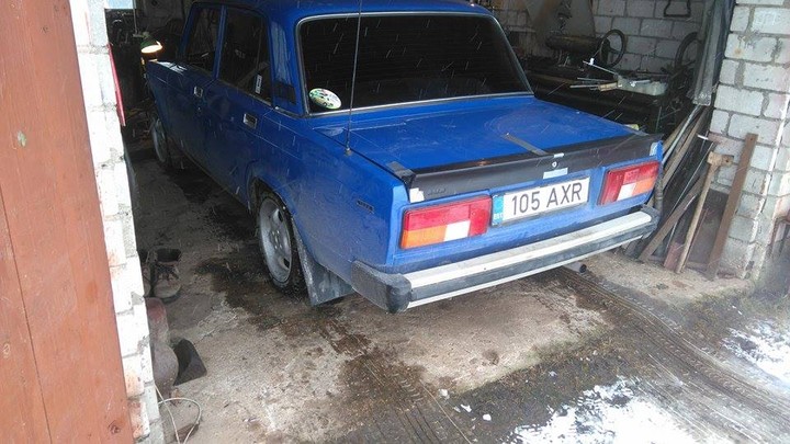

Panin külge ka esimese põlle ja proovisin teibiga tagumist tiiba. Isiklikult tundub, et tiib sobib juhul kui moosiriiul on ka tagaklaasil. Ja hetkel olen segaduses kas tiib ja põll värvida kere värvi või ei.
Tahaks veel panna 07 tagumise stange, aga 05 stange kinnitused ei hakka ja pole veel õigeid kuskilt leidnud, kui kellelgi pakkuda, siis oleks tore :D

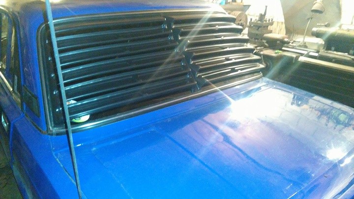

Kas mulle tundub või see kapsariiv taga aknal kõver/kehva kvaliteediga?
Jõudu tuuninisel :)
AndreasS
Postitusi: 71
Liitunud: 19 Nov 2014 21:43
Asukoht: Järva-Jaani
Autod: Vaz 21053
Postitus Postitas AndreasS »
See on veidi elu näinud jah. Proovin, äkki saab asja, kui ei, siis tuleb uus osta.

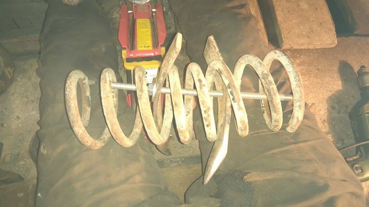

Eile lõpetasin kurikuulsa vedrude lühemaks lõikamise. Mind hämmastas selle töö juures mitmed asjaolud. Eelmisel aastal autot kokku pannes vahetasin ära kõik puksid, šarniirid, rooliotsad. Esimest otsa lahti võttes selgus, et paremad šarniirid nii ülalt kui alt on täitsa otsas ja ometi öeldakse, et nõukaaegsed liigendosad pidid kauem kestma.
Madaldamist alustasin tagumisest sillast, lõikasin 2 ringi vedru lühemaks ja tulemus jäi minu meelest hea. Tagumine ots langes nii u 8-9 cm. Mõtlesin siis, et kui eest ühe ringi maha lõikan, siis langeb 3-4 cm, aga võta näpust, ainult 1cm läks madalamale. Kui vasak vedru läks väga lihtsalt tagasi oma kohale, siis parem ei tahtnud kuidagi ilma abivahendita õigele kohale minna. Tõmmitsat mul ei olnud seega sai võetud kaks kultivaatori tera ja kümnene keermelat. Toimis väga hästi :D

Stangepõll ja tiib kerevärvi, aga moosiriiul sobiks mustana hästi :)

Nädalavahetusel paigaldasin 07 tagumise stange. Mulle meeldib :lol
Lisaks selgus, et tagumine pütt on nii mäda, et ei ole mõtetet isegi keevitama hakata.

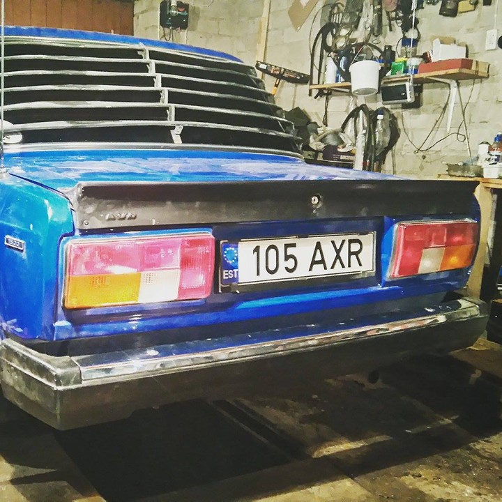

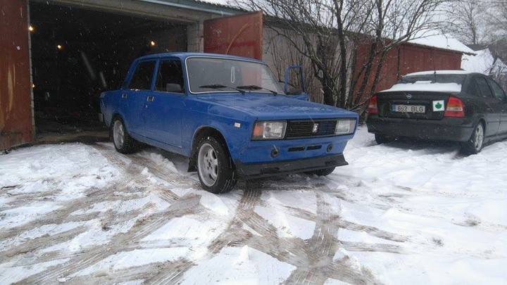

Värvisin tagumise tiiva ja esipõlle kere värvi. Nüüd vaja leida veel korralik esimene 07 stange. Uus moosiriiul on ka Eesti poole teel.
Postitusi: 869
Väga mõnus ja stiilne näeb välja. Seda lippi ja esimest lisa sooviks enda masinalegi :) .

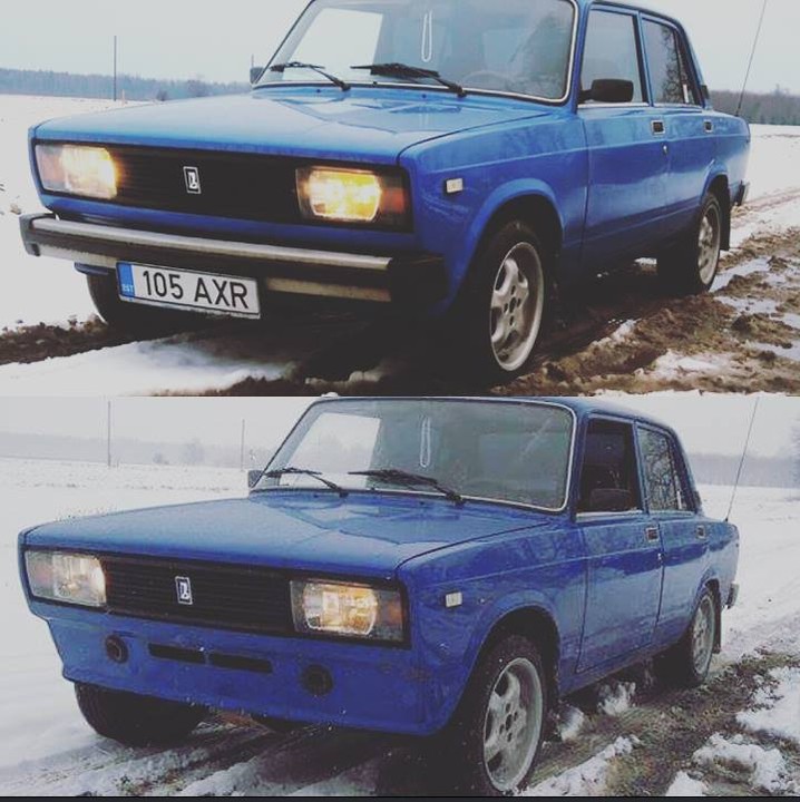

Sellel nädalavahetusel panin külge sportsumpsi. Ei teagi kas jääb külge või ei. Suht madal hääl, Ida-Virumaa sõiduga saab selgeks kas on liiga häiriv või ei :D
Lisaks on esimest otsa kaunistamas 07 stange. Kui kellelgi on pakkuda nikkelpolte stangele, siis andke märku.

Ära rohkem midagi sinna lisa ja ära seda kõrgust ka rohkem muuda, rikud minu silmis ilusa auto ära .

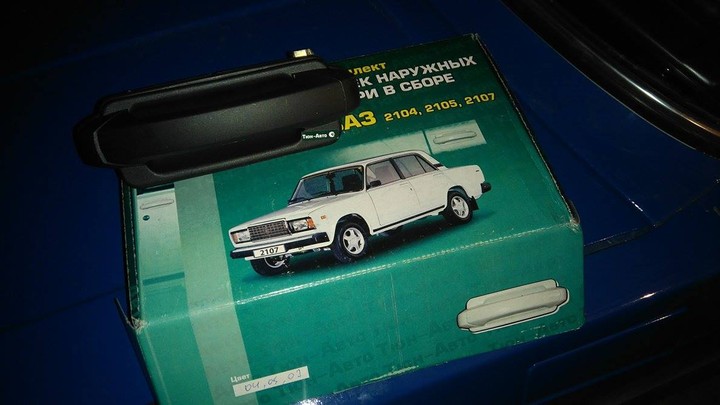

Täna saabus Ukrainast uus saadetis taha uus riiul ja mõtlesin, et proovin teisi ukselinke ka. Lisaks salongi ledpirnid ja paar pudinat veel.
Ronn
Postitusi: 579
Liitunud: 22 Jaan 2003 22:41
Autod: 21043 - 2.0L
Postitus Postitas Ronn »
Värvi iluvõre tagant mustaks. Natuke häirib seal olev sinine värv :)
Ukselingid on natuke liiast juba :(:)
Postitusi: 870
ToM kirjutas:Ukselingid on natuke liiast juba :(:)
Kui üleni kerevärvi värvida või ainult tagused kerevärvi ja käepideme aas must äkki sobib. Katsetamist on ;)
Esituled võiks ka ühesugused olla ;)
Korralik areng autoga tehtud! Jaksu edaspidi! :)

Mul on kõrvalistuja poolne uus tuli olemas ja samasugune, aga millegi pärast ei ole juhi poolset samasugust leidnud. Ei tahaks mingit vana kulunud reflektoriga ka panna.
Huvitav oleks muidugi teada, et kas üks tuli on 07 ja teine 05 oma või on lihtsalt aastakäikudel tulede vahe.
