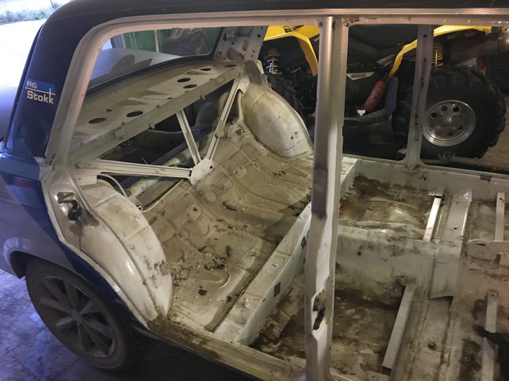

Kuna autot selles komplektsuses keegi soetada ei tahtnud nii ehk naa oli idee auto "vähe turvalisemaks" ja sportlikumaks ehitada, siis saigi see saaga ette võetud.
Praeguseks hetkeks on auto puhtaks roogitud ja käib puuri instaleerimine. Sealt edasi juba kõik muu.

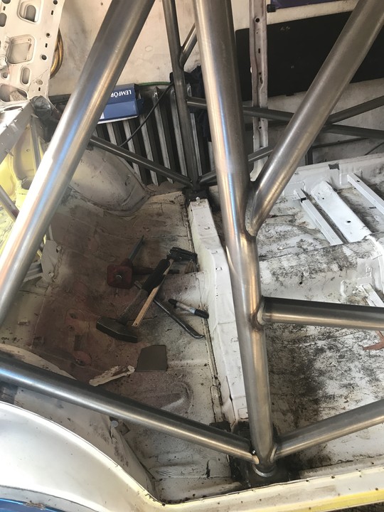

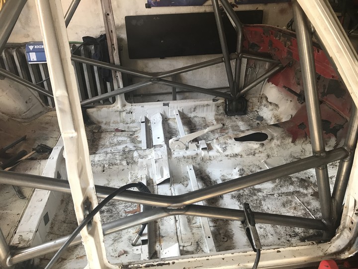

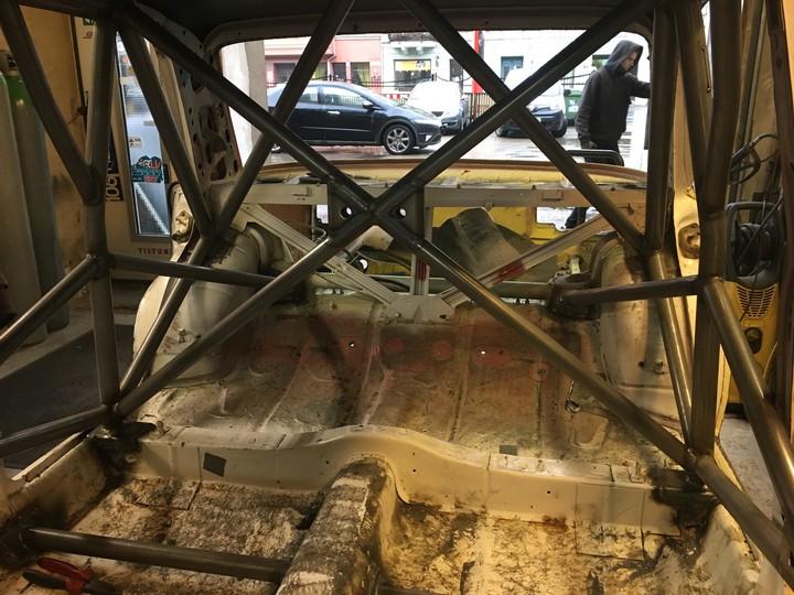

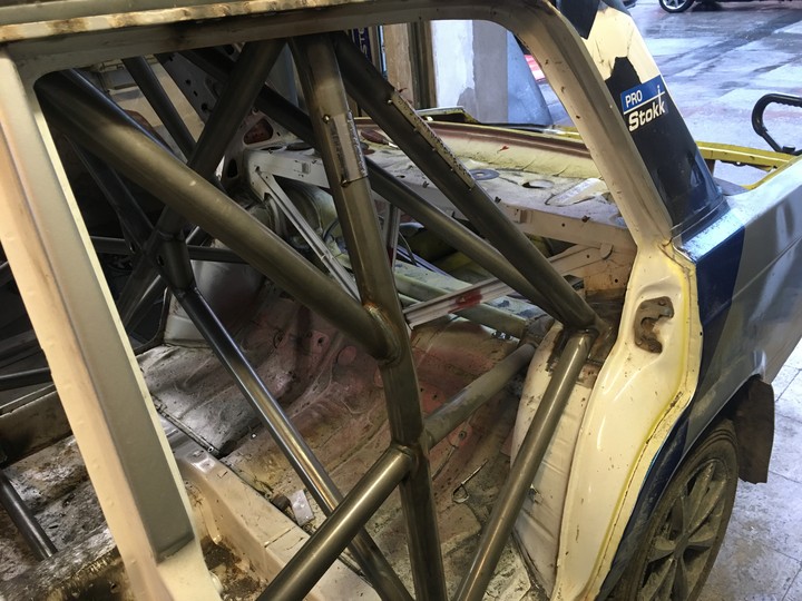

Puur peaks nüüd valmis olema :)
Ja uus ning sise katus!
RRisto
Postitusi: 357
Liitunud: 20 Mai 2014 14:18
Autod: 2107
Re: 2107, RRisto, 1985 (SU -> E-Rühm)

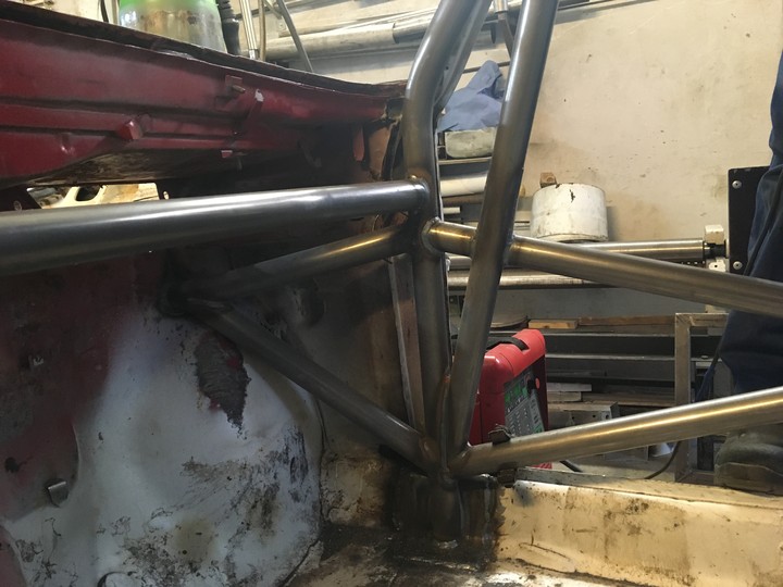

Postitus Postitas RRisto »

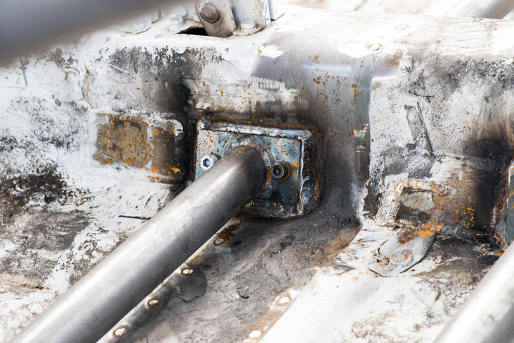

Saime siis reedel auto puuri tegemisest kätte, tegin mõned klõpsud detailidest :)

Ilus töö 8-)
Kellelgi läheb nüüd kõvasti karukeelt tarvis :D

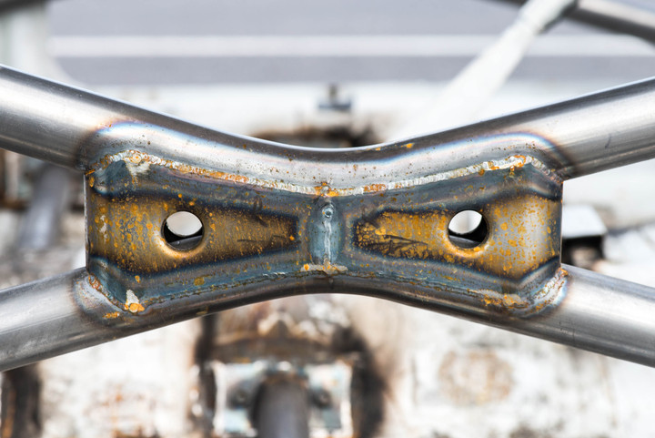

Vaatan ja aru ei saa kuhu sa õlarihmad kinnitad?
