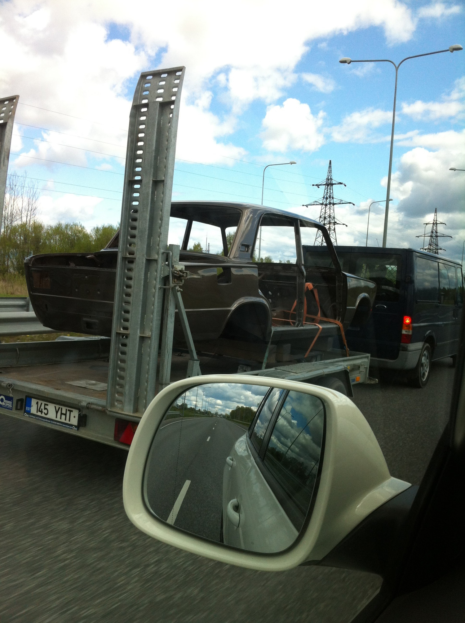

MagneticMRO kirjutas:Polegi kerest vahepeal pilte pannud. Igatahes tänud Holdenile, kes keretööd tegi:
Eks selle hinna ja kvaliteediga ole igal alal kokkuleppe värk. Ma usun, et antud juhul sai vastavalt lähteülesandele korralik asi. Üldjuhul meeldib asju korralikult teha.

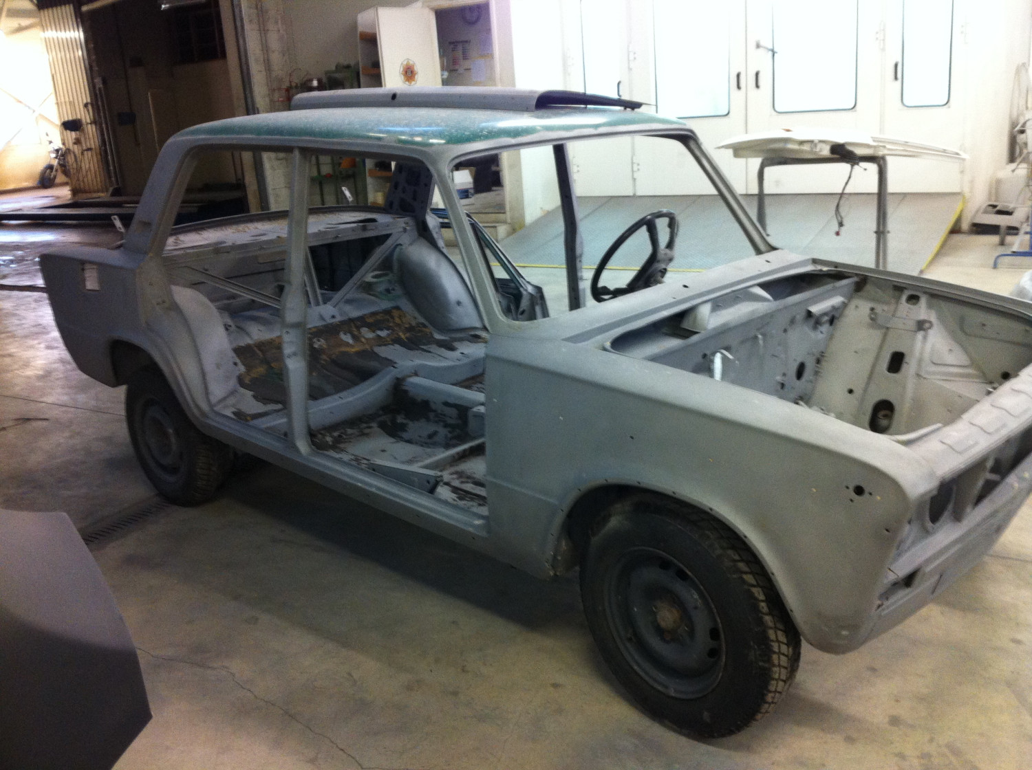

Liiva- ja soodapritsist
Postitus Postitas MagneticMRO »
Sealt kus kannatas, tegime liivapritsiga. Siledal plekil muidugi soodaga.

Kus liivapritsi teostada lasid? Sesmõttes et paistavad välja üleni pritsitud tiivad ja uksed. Enamus kohad ei julge lasta või keelatakse neil lasta sest nad ei mõista nii teha et plekk vähemalt enamvähem sirgeks jääks.

Stern kirjutas:Kus liivapritsi teostada lasid? Sesmõttes et paistavad välja üleni pritsitud tiivad ja uksed. Enamus kohad ei julge lasta või keelatakse neil lasta sest nad ei mõista nii teha et plekk vähemalt enamvähem sirgeks jääks.
Kõik siledad pinnad lasin soodapritsiga - liivaga tõepoolest tuleb eemal hoida. Soodapritsi soovitan võtta siinselt foorumikasutajalt "01vaz01"!

Kuidas katusega?

kristjan_l kirjutas:Kuidas katusega?
Katus jäi mehaaniliseks lihvimiseks, sest sooda ei võtnud mitut kihti värvi (seda kere on uskumatult palju kordi värvitud) ja liivapritsiga ei julgenud nii suurt pinda lasta.

www.proprits.ee aitab auto kere täielikul puhastamisel. ei lase plekki lainesse jne. saab teha katuseid uksi, kapotte jne. ja pärast jääb pind parajalt kare, et peale pritsimist koheselt krunt selga tõmmata. Ei pea ise mingit mehaanilist lihvimist tegema ega midagi.

Milleks pakkuda veel siia huupi midagi sellist Ilma autot nägemata ja proovi pritsimata? Kui puudub kogemus, siis võib ju lubada kõike. Reaalsus on see, et soodaga saab ka antud auto katuse puhtaks, kuid 6kihti värvi + kerge pahtli kiht eemaldub nii vaevaliselt , et on mõtekam mehaaniliselt lihvida. Kuna auto käis ka liiva pritsis, pole mõtet pakkuda veelkord neid teenuseid mida selle auto peal on kasutatud.
Reklaami ei tehta teiste teemades, kui seda teema algataja ise ei tee.

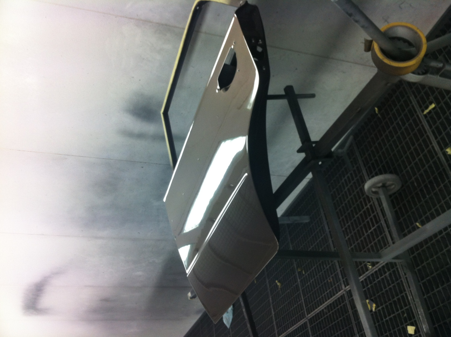

Värvimises

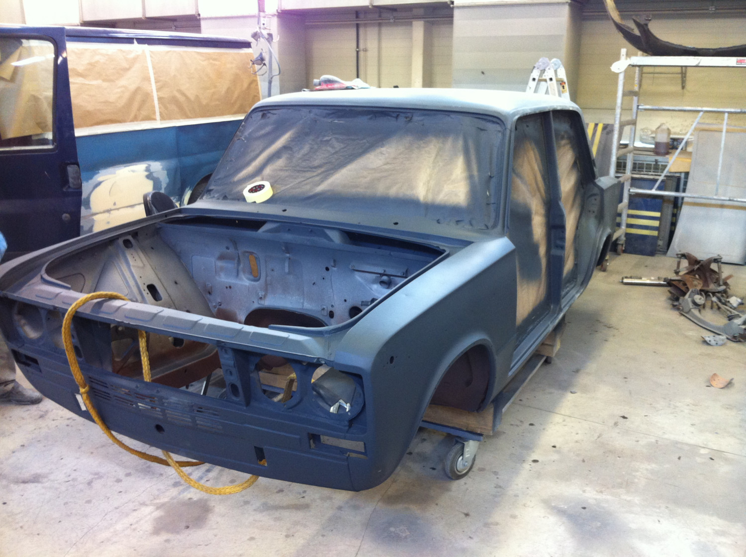

Plaanide kohaselt peaks täna auto värvimisest käes olema ja kokku panema (sai ka puhkus planeeritud vastavalt), aga on juba kord nii, et töömahu hindamine ei ole alati meil tugevaim külg. Igatahes töö käib ja auto krundi all. Üks viivituse põhjustajatest on tõsiasi, et lakialune värv eeldab ülihead eeltööd ja just viimane võtabki rohkem aega kui planeerisime. Loodane et asi saab seda väärt olema. Kere ühendused on hermeetikuga tehtud, põhja alt ja salong on värvitud, jäänud pahteldamine väljast ja siis värvikamber:

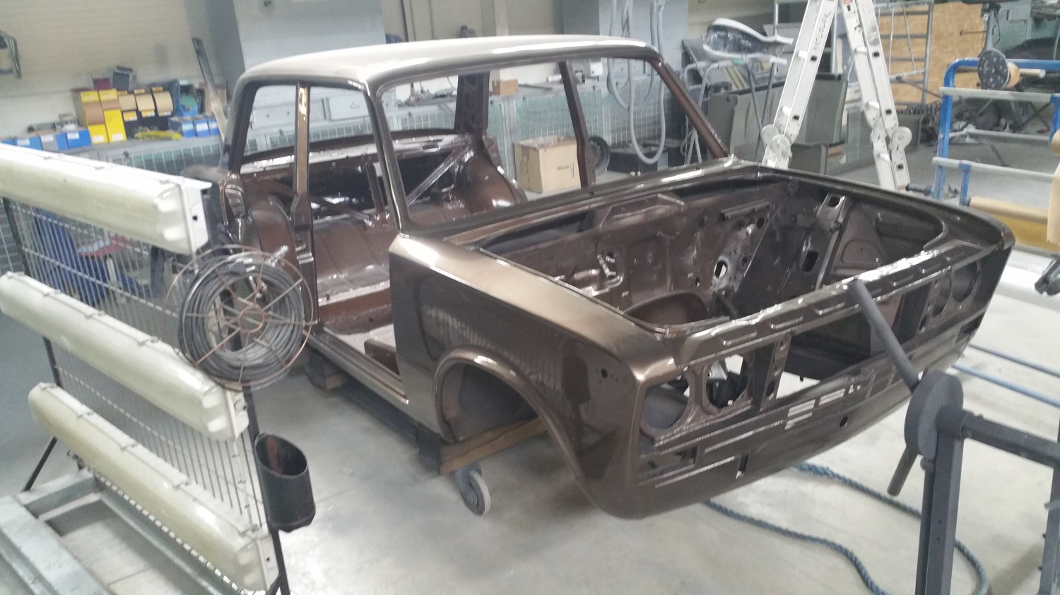

Värvitud ja koju

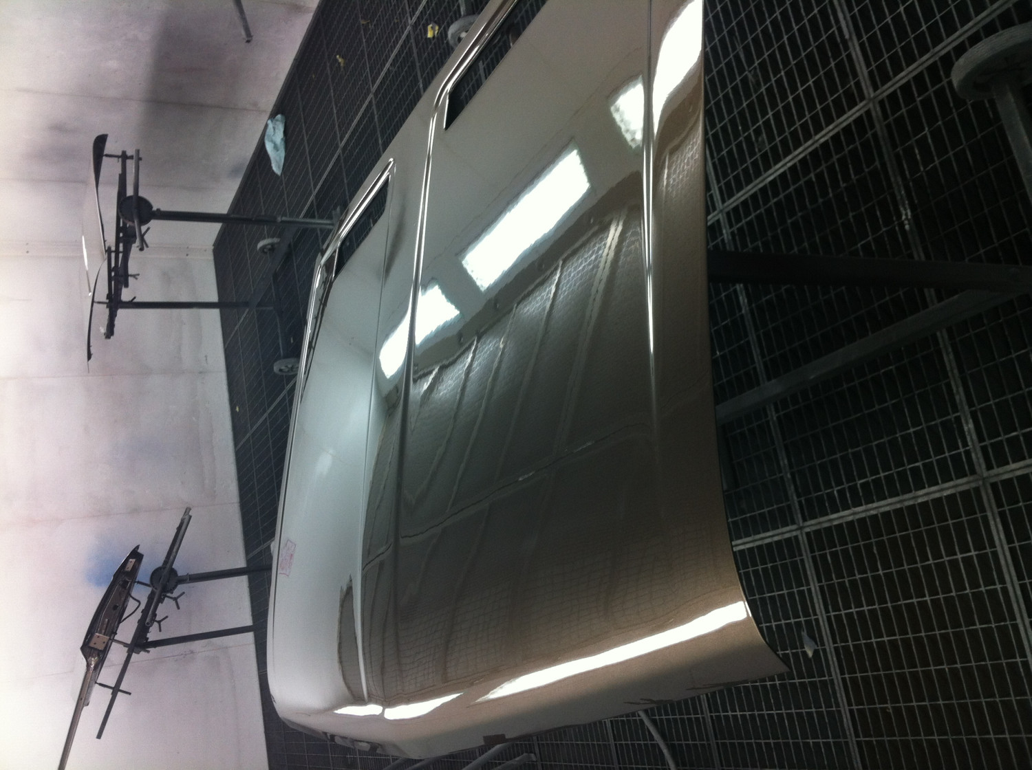

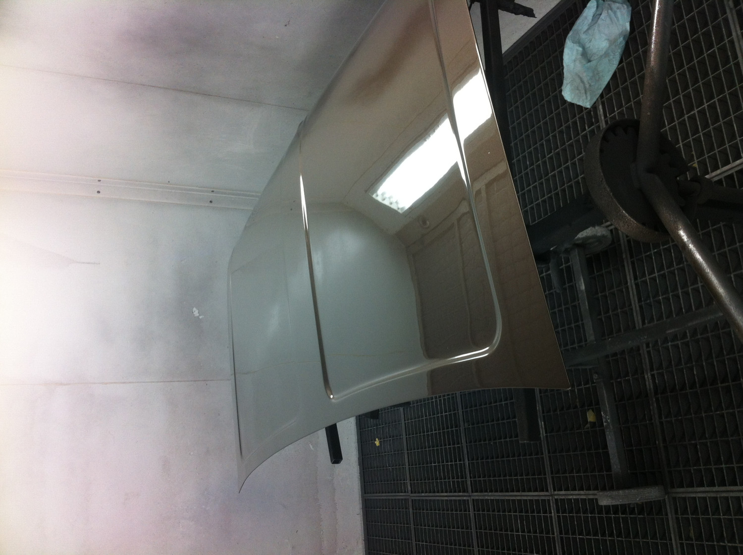

Auto sai koju toodud ja läheb kokku ladumiseks. Uueks katteks sai ametliku nimetusega "Toffee Brown Metallic", ehk identne VW poolt kasutatav. Silma jäi see värv VW Touaregi mudelilt ja esmapilgul ei pea pettuma.

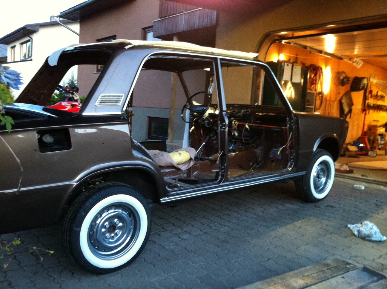

Sai ratastele
Ratastel:

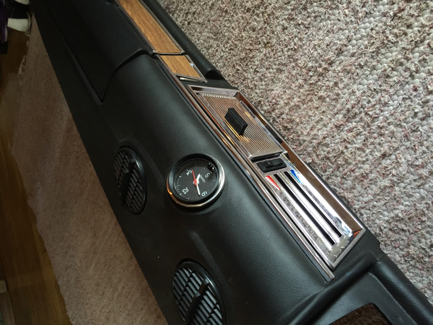

Ühendused tehtud ja uste kallale. Samuti saabus taastatud armatuur. SmartService omanik sebis mulle Lätist mingi kontakti, kus kõik praod eemaldati ja näeb välja kui uus:
