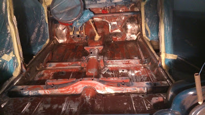

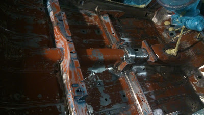

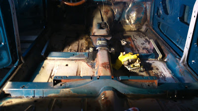

Sai liiga agaraks (ogarust oli ka omajagu) muututud ja alustuseks ette võetud põrand. Maha sai kooritud vana pigimatt ja eemaldatud kõik rooste, mis vähegi nähtavale tuli. Tuleb tunnistada, et palju seda ei olnud ja üldpilt oli väga väga viisakas. Mõnes kohas oli rooste tugevamalt sisse söönud, kuid usun et sai piisaval määral seda sealt kätte ning korralikult töödeldud.
Seis peale pigimati eemaldamist.
Kui jäägid said nitrolahustiga eemaldatud ja vajalikud pinnad roostest puhtaks ning ülejäänud karestatud, siis ega peale halja pleki seal suurt midagi alles ei jäänudki.

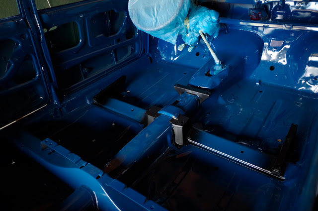

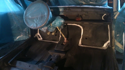

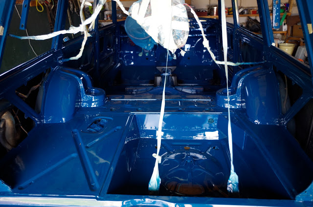

Peale sai lastud epoksiidkrunt+värv, vajalikud kohad said enne värvi ka uue hermeetikuga tihendatud. Sama toiming sai ka pagasiruumile ja laele (krunt+värv)
PiltPiltPilt
Ja värvi all. Nähtavad osad said musta värvi, et sisuga kokku klapiks.

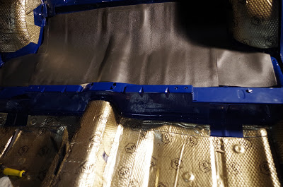

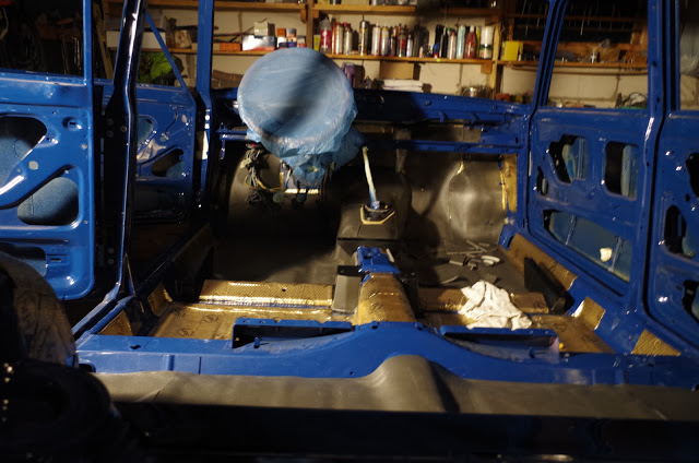

Nüüd oli aeg põhjale punnid uuesti ette lükata ja uuesti pigimatid paigaldada. Materjaliks kasutasin STP toodangut.
STP Antocore G 2,5mm pigimatt
STP SPL08 ja SPL04 pehmet matti (8mm ja 4mm)
Terve põrand sai kaetud. Lõpus jäi pilt tegemata. Osad kohad, mis suuremad müraallikad on, said kaks kihti pigimatti kui ka pehmet matti sai osadesse kohtadesse rohkem.
Kuldmuna.
Ja pehme matt.
Ja saigi õlist ja hallitusest puhastatud kummimatid sisse visata.

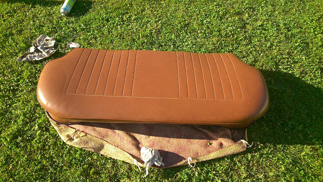

Nüüd ei olnud muud midagi kui istmete ümbert katted maha rebida ja puhtaks küürida. Katete alt tulidki välja ilusad korralikud istmed. Uksepolstrid olid juba talvel puhtaks küüritud ning nende seisukord oli tugev 4.

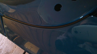

Esitiiva vahet sai ka hermeetikuga tihendatud. Täitsa viisakas jäi.

Mis auk esiklaasi ääres paremal on? Miks seda kinni ei pannud?

Huvitav... Tegu on siiski polüuretaanhermeetikuga, mis selleks igati sobilik on.
Selles kohas oli sel masinal antenn. Tõsi, oleks võinud kinni panna kui tagantjärgi mõelda, aga sel korral jäi nii.
