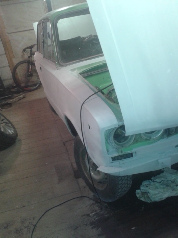

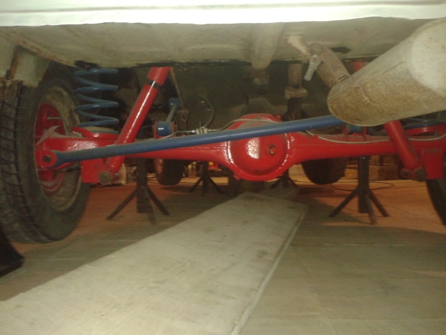

Mingi niisama pilt mis leidsin telefonist,aga samas on näha et värvisin pidurisuportid punaseks :D Aga muidu olen ainult pahteldanud ja lihvinud.Katuse matistasin ka ära aga liiste küljest ikka ei saanud :mad: Ennem talve on plaan ikka krundi alla saada see vene masin.Aga nüüd hakkas kool ja asjad liiguvad vast veel aeglasemalt :puzzled

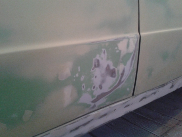

Aga nii probleemist,et on siis kundepoolne tagumine uks selliselt mõlkis ja ei saa kuidagi seest poolt välja löödud seda,et siit ka küsimus kuidas ma saaks selle välja lüüa või on mingi muu moodus selle jaoks?

seestpoolt puuklotsi ja haamriga, kuid lihtsam oleks alu pahtliga sirgeks ajada.

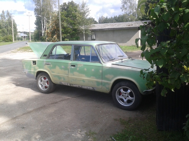

ühelt poolt krunditud ja tagant ka aga teistpoolt vaja pahteldada.Ühelt poolt ainult tehtud sellepärasr et garaaz läheb suht niiskeks juba õhtuti aga varsti saab esiotsa ära teha ja kundepoolse külje siis vaja veel katus ka üle lasta.

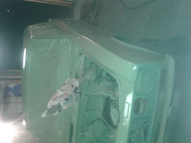

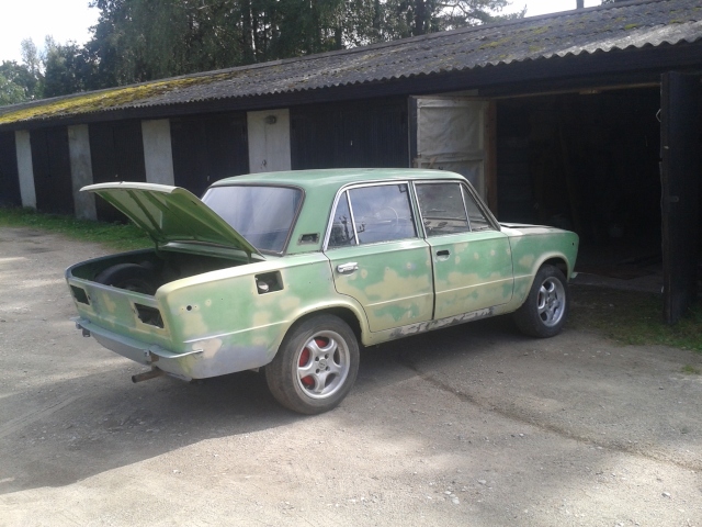

Üks udune pilt ka.Krunditud on siis nüüd alt poolt kõik aga katus veel jäänud.Talveks jääb krundialla seisma ja kevadel üritab värvi alla saada.

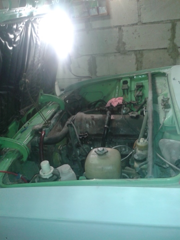

Tere,pole siia oma kuuaega kirjutanud aga täna mõtlesin,et midagi ju võiks.Auto sai vahepeal teise garaaz viidud kuna oli vaja teisi autosid teha aga nüüdseks on lada oma kohapeal ikka tagasi.Plaan siiski ennem talve värvi alla saada iseasi kas see mul ka õnnestub.Täna siis hakkasin mootorit lahti kakkuma et uus vahele panna aga veel maha võtta ei jõudnud.Uueks mootoriks tuleb siis 1.5 mis peaks olema väga heas seisus.
Üks pilt siis sellest milline tagasild väljanäeb

Selline küsimus,et kui vahetan nüüd selle mootori 1.5 vastu,et kkuidas ma selle siis autopassi saan?
lihtsalt lähen arki ja ütlen et nüüd hoopis selline mootor autol peal?
teitur
Aasta Projekt
Postitusi: 261
Liitunud: 09 Mär 2008 00:10
Asukoht: Kärdla
Autod: 2105,2107
Postitus Postitas teitur »
Lähed arki, vaatavad mootoritähistuse üle ja väljastavad uue registreerimistunnistuse. Maksis 12€ kanti.

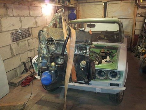

okei,siis nii ma teengi.Mootori maha võtmine on nii kaugel,et vaja abilisi et tõstma hakata :) Täna või siis nädalavahetusel saab vast tehtud kah. ;)

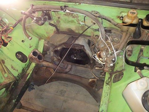

Mootor käes nagu naksti.

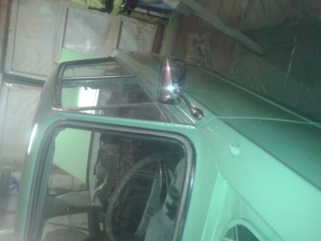

Lõpuks on see auto värvitud :) Tingimused värvimiseks polnud mul just kõige paremad aga tehtund sain ja peaasi,et ise rahul.Värv jäi peale ikka korralik apelsin aga see selleks.Nüüd vaja mootorile mõnad jubinad osta ja ümber tõsta ühelt mootorilt teisele ja saaks sellele kapsa liikuma :)

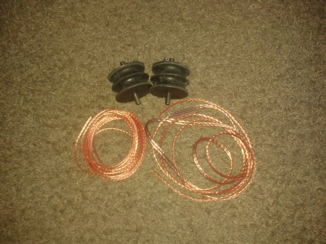

Hei ladaklubilised,selle kapsaga sellised lood,et mootor peal ja hääled sees mõned proovisõidudki tehtud.Sai pandud uued mootoripadjad kuna vanad olid omedega läbi,ära veetud tagumistele kõlaritele juhtmed ja kõlarid ka taaga aknalauale installitud.Nüüd vaja viimased detailid otsida ja oleks enamvähem kevadeks valmis :P
Kapott on ka vaja veel lihvida ja värvida kuna see esimese korraga ei õnnestund -.-
Taha sai siis installitud kaks sellist.

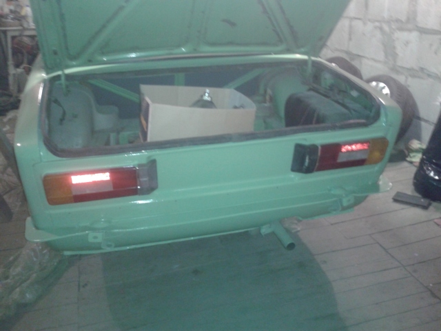

Lada siis väga pole arenenud,seisnud niisama enamus ajast.Tagumised istmed sees,esimestel ustel polstrid küljes ja bensupaak ilusti oma kohapeal kinni.Sai siis 2km sõidetud ja selle käigus sai esimene kundepoolne tiib närida kuna valuveljed olid ees ja rehv käis vastu -.- Aga hetkene do to list siis:
Kapott värvida,
Esiistmetelt loksus kaotada,
käsipidur töökorda seada,
iluliistud külge saada kuidagi ehk tüübleid vaja,
tagumised ukselingid uued osta vüi vanad korda teha,
tagumised uksepolstrid külge panna,
uksepiirajad ja ukstihendid uued panna,
vana-uus väljalaske süsteem külge panna
ja siis võiks juba üv minna :) :)

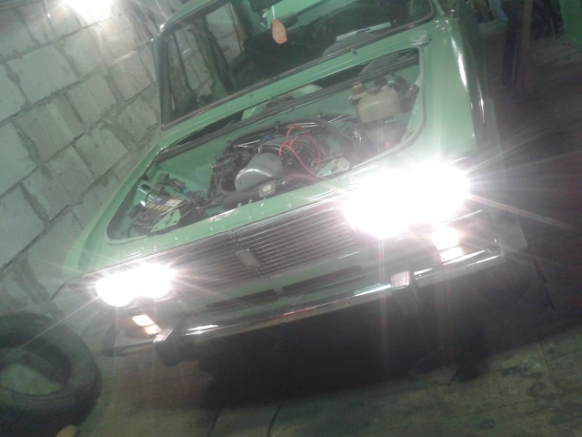

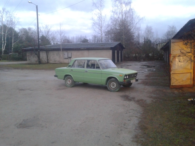

Hommikust ladaklubilised! Lada on siis mul nii palju arenenud,et kapott sai värvitud ja külge,summuti sai vahetatud ja mis kõige olulisem siis Lada sai endale uued papud alla :):) Milleks on siis bmw 14tollised laiadplekid :P
tagant paistab ka uus auto milleks E36 ;)
