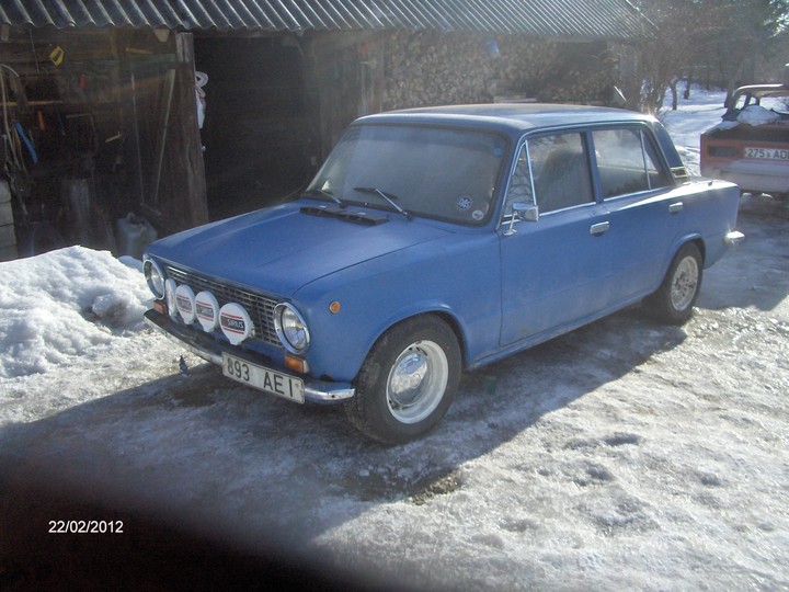

Autoga midagi erilist toimunud ei ole, nii palju olen teinud, et ikka sõidaks. Enne talve sai rallika mootor vahelt ära tõstetud, et see siis õige kere vahele panna. Siia peale läks aga remonditud 1,5 jääradade tarvis. Päris hästi kerib edasi originaal mootori kohta.

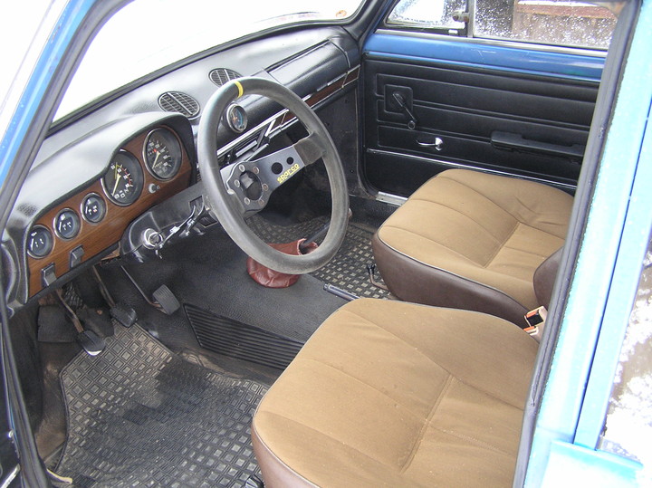

Eile sai autole korralik pesu üle pika aja tehtud, väljast eriti küürima ei hakanud, kuna sellise ilmaga pole eriti mõtet, aga seest küürisin küll tükk aega, päris palju paska oli ajapikku kogunenud. Vähe turvalisemad turvavööd kruttsin ka külge.
Panen paar pilti ka :

salong küll päris puhas:)

Kuule jah, mitu tundi küürisin seda :P, ei anna võrreldagi sellega mis enne oli. Aga noh vahelduseks on hea puhta autoga ka sõita:)

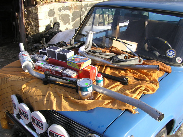

Kuna varsti on vaja ülevaatlusele minna ja tahaks ikka kindlalt läbi saada siis selle tarvis sai poes "väike arve" tehtud ja mõningad uued jupid ostetud :P, noh ja endal ka ikka kindel sõita kui auto korrras on.
Ostetud sai siis:
*alumised ja ülemised õõtsad(loomulikult keevitame vähe tugevamaks ka)
*hunnik õõtsa pukse
*4x sarniirid
*kõik rooliotsad
*pidurikettad
*piduri suportid 4tk
*piduri klotsid
*piduri voolikud
*tagusilla vardad 5tk
*uus sumbuti terve jooks, püksid plus keskmine osa, tagumise püti meisterdan ise midagi vähe vägevamat
*ja veel igasugu vidinaid
Asjad läksid kokku maksma poole rohkem kui auto ise :lol, a noh midagi pole teha kui tahta korraliku autoga sõita ;). Kui tegemiseks läheb siis plaanis alumise õõtsa kinnitused esilla talal veits ette poole ka viia, kui muidugi viitsimist on(loodan et on). Vahepeal panin autosse mingi suvaka maki ja 130w pioneeri ovaalid sisse, parem kui mitte midagi :D, midagi vähemalt saab kuulata, mudu see mootorimürin tüütas juba ära.

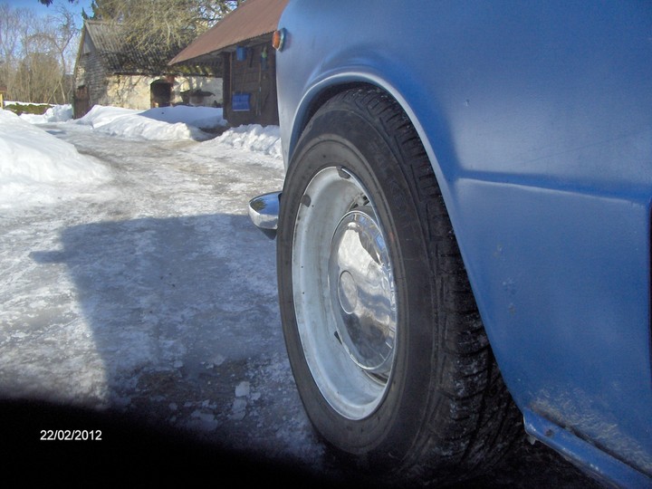

Nii, jõudsin siis oma silla remondiga lõpuni. Vahetatud sai siis kõik asjad mis ostsin ja lisaks veel pidurikettad, pidurivoolikud ja enamus piduritorud. Õõtsad keevitsin igaksjuhuks vähe tugevamaks ka. Summuti jäi ainult vahetamatta kuna ei pääsenud kanalile ligi. Nüüd millalgi peab sillaregullis ära käima, siis peaks natukeseks ajaks selle autoga mureta olema. Kui juba kõik lahti kakkusin, siis mõtlesin et võiks natuke vedrusid lõikuda :P, mõeldud tehtud.
Selle rehviga eest enam madalamaks lasta ei saa, isegi pidin eest veits koobast suuremaks lõikama. Tagant saab veel lasta selle velje ja rehviga, aga kuna sinna läheb ka lai plekk, siis ei hakka igaksjuhuks rohkem alla laskma, pärast on rehv koopas kinni.

palju vedrult maha võtsid?
-lada-
Postitusi: 509
Liitunud: 03 Jaan 2010 17:05
Asukoht: muhu/tallinn
Autod: lada 2103, 2106, 21013
Postitus Postitas -lada- »
Nii eest kui ka tagant 2,5 keerdu
siim789
Liitunud: 07 Apr 2006 18:56
Asukoht: Rapla, Alu
Postitus Postitas siim789 »
Siis sul kannab eest puhvrite peal ja enam vedrukäiku pole? Minul eest 1,5 keerdu lõigatud praktiliselt uutel vedrudel ja umbes 1-2cm on puhvrini maad. Algul peale lõikamist oli rohkem maad puhvrini, aga natukese ajaga vajus madalamaks.
-lada-
Postitusi: 509
Jap jäi puhvrite peale, ega see hea pole, varsti lansed punnis, põrkab jubedalt, peab oma sportlikust sõidustiilist lahti saama. Reede kui maale lähen, ilmselt lõikan natuke väiksemaks need puhvrid.
