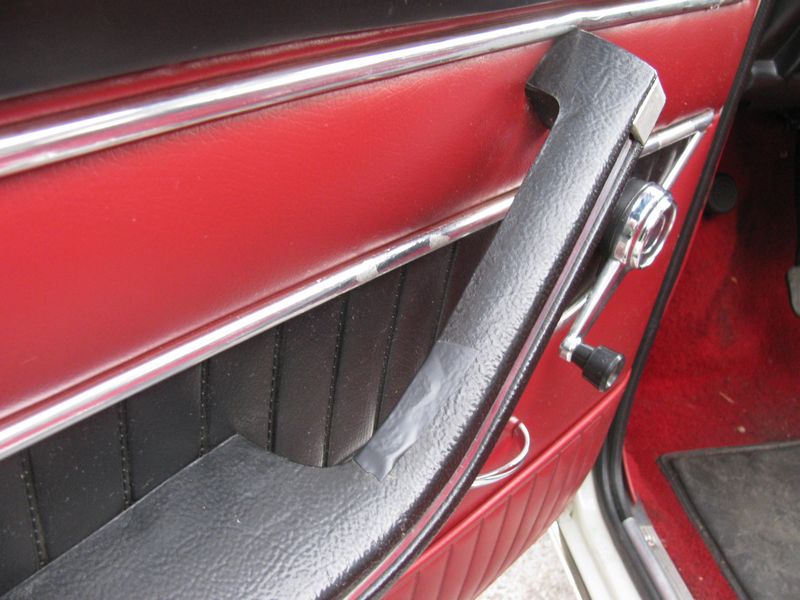

Aga siiski. Rääkides detailidest, siis ei ole ma veel rahul mõningate pisidetailidega. Näiteks juhiukse käepide on katki ja isoleerpaelaga parandatud.

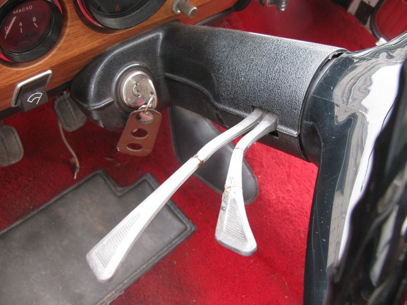

Siis roolihoovastikul on üks kang ära murdunud ja liimitud. Kuidagi kole on. Seda ei saa vist uuemaga ka asendada? Mul on ju vana ilma kojameeste kangita süsteem.

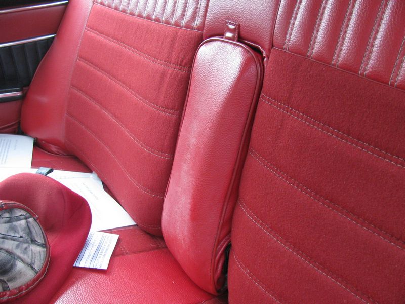

Ning tagaistmel peaks vist käetoe sisu ka üle käima. Imelikult kortsus on kate.

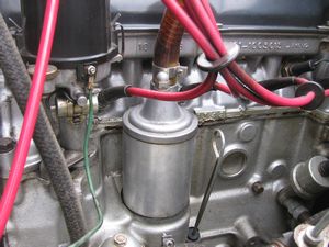

Siis see salapärane kopsik, millele Olavi vist ka rahuldava selgituse andis.

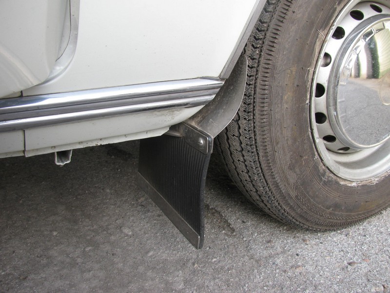

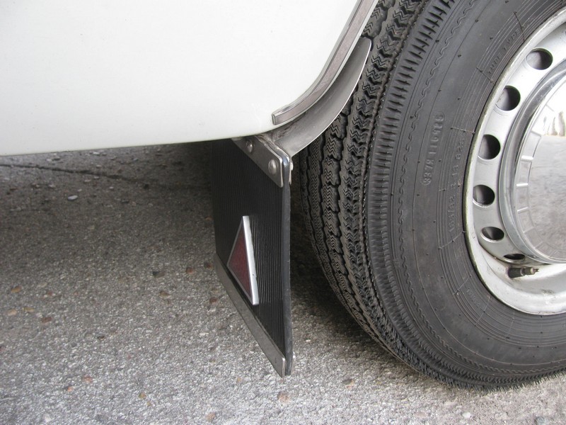

Samuti säilitan ise valmistatud porilapatsid nii ees kui taga. Filigraanne töö. Kummilindi üleval ja all servas roostevabad toed, lisaks koopaserva kaitseks üles kaarduvad kaitsed ning ärgem unustagem ka helkurit. Igal kõval mehel oli nõuka ajal helkur lapaka peal.
Pilt Pilt
Selle roostevaba värgi eest läheb punkte maha, kuid usun, et auto üldine seisukord on piisavalt hea, et unikaalse sõiduki number välja kirjutada. Minu käsi ei tõuse seda eemaldama.

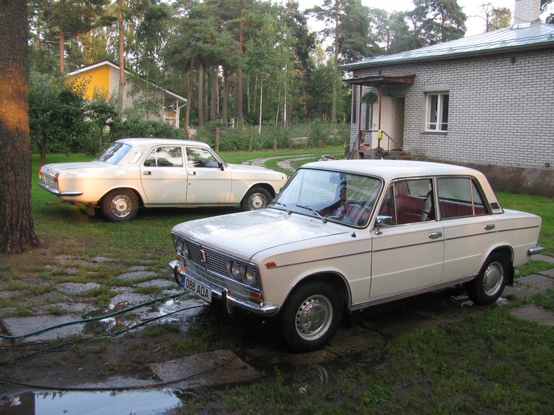

Uskumatu milliseid kannapöördeid elu toob. Hoov on täis heledaid autosid. Päris harjumatu ja õõvastav vaatepilt. Minu isikut seostatakse siiski rohkem tumeda kerevärviga.
Pilt Pilt

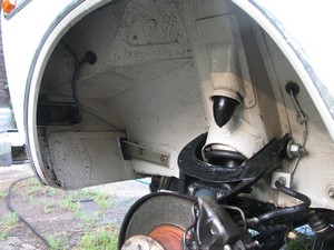

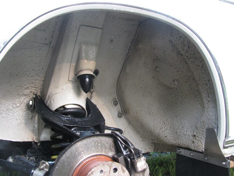

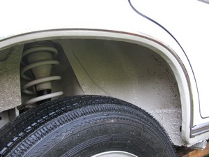

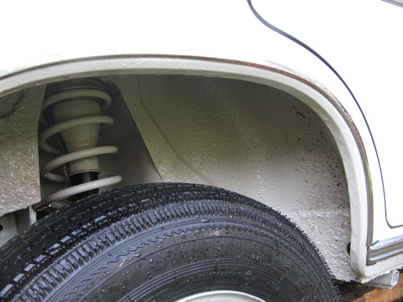

Vedrud.
Esivedrul näha kollane märgistus. Aga tagavedrul ei näe seda? Kas tagavedrudel on ka kollane märgistus olemas?

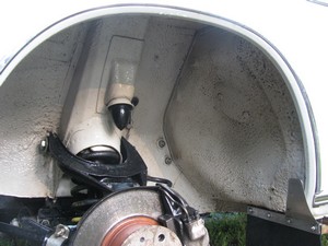

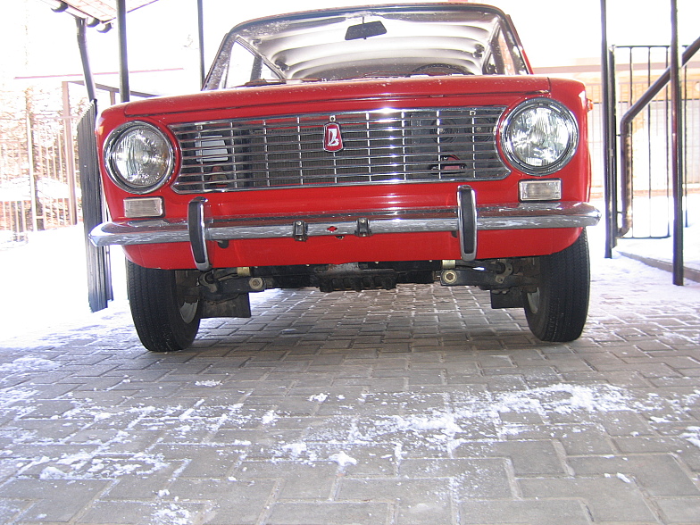

Mul jääb esimesest rattakopast tehtud pildil silma, et õõtsakäiku piirava kummipuksi kinnituse küljel olev ava on kinni. Mina olen näinud seni, et see on kõigil lahtine. Seega kas see on omalooming või tehasest ka selline variant tulnud?
Ma millalgi püüan neid vedrusid vaadata. Miskipärast olid esivedrud musta värvi ja tagavedrud kere värvi. Minus tekitas see kerget hämmingut. Või on tagavedrus kõigil hallid?
Sind enne huvitas krunt. Mulle näib, et kohati paistab mõnest servast mingit tumedamat punast krunti.
Algselt postitas: Mel
See on omalooming. Olen nüüd lugenud huviga peremehe omakäelist hooldusraamatut ja olen saanud vastused enamustele küsimustele, mis puudutavad põhjaaluse säilimist nii korralikuna. Millalgi toon teini kogu hooldusraamatu sisu, sest see võib olla huvitav lugemine ka teistele. Aga tõde on see, et auto põhja all on teostetud aeg ajalt värviparandusi ja rattakoopad vähemalt korra tervenisti üle värvitud. Kui seda sinu mainitud potentsiaalse ava kohta sõrmega toksida, võib tunda, kuidas augule on mingi õhuke teip peale tõmmatud ja siis üle värvitud. Miks? Ei tea.

Vedrud.
Esivedrud on mustad ja tagavedrud on hallikad. Nii peab ta olema. See kollane märgistus tähendab, et on kõvemad vedrud (rohelise märgistusega on pehmemad vedrud).

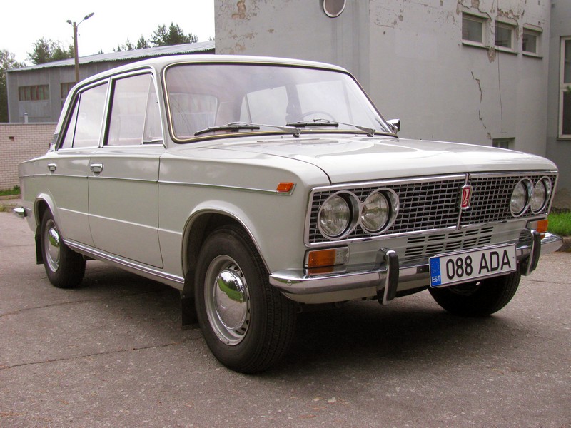

Mõnikord mulle meeldib mõelda, et mul on oma auto ostuga vedanud. Noh et sai siiski päris hästi säilinud eksemplar leitud ja et ei pea liiga palju ise taastama. Siiski on siin ilmas alati nii, et ükskõik kui hästi sul ka ei läheks, kuskil on ikka keegi, kellel läheb paremini. Ja see kehtib ka vanade autode maailmas. Näiteks ükspäev jälitasin väikest treilerit, mille peal oli tutikas Vaz 2106. Täitsa vana kooli auto, ilus tumebeezi värvi ja kroom kiiskas päikse käes kui kurrat, endal veel erkpunane znakk ka nina otsas. Sellised nägemused ärritavad mind, kuid ma olen üle. Sest tegemist on ikkagi 80-te 06-ga mis on minu jaoks vähem huvitav auto kui esimese otsa 03. Samamoodi ei sega mind väga need tuttuued helerohelised Moskvitsid, mis ka meite maal siit ja sealt kui vähjad kivi alt välja ronivad.
Aga on asju, mis teevad relvituks. Ikka aeg ajalt vaatan oma arvutis pilte ühest 73 aasta 03-st, mis mõned aastad tagasi kuskil Venemaal välja tuli. Siin on tegu täpselt samasuguse autoga kui minul, aga läbisõiduga 400 km. Ja tal on veel see aku kinnitus ka olemas (vedelemas pakiruumis), millest mina unistadagi ei oska.
Selle kõrval tundub minu auto ikka ilge kaun.
Samast mulgust oli välja tõmmatud ka üks 01. See polnud vist niigi palju sõitnud.

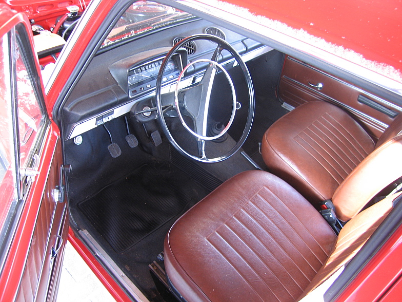

Peale Sm.Tihhonovi postituste lugemist asusin ka oma 21031 uurima, just seda vaipa ja gaasipedaali. Minu omal on vaiba sees tõepoolest koht kuhu saab seda
pedaali kinnitada põhjas on ka kinnitused olemas.Pedaal ise ka alles.
Ma julgen arvata,et see pedaal Tihhonovi autol ei pruugi vale isegi olla, nimelt asuti mõnda uuemat detaili (mõnele uuele mudelile)juba aasta varem tootma ja,kes teab võib olla juhtus just sellel autol nii minema,et paigaldati hoopis uuem pedaal kuna vana polnud enam võtta(lõppes otsa) ning ettenähtud pedaali puudumine ei tohi liini seisata seepärast leiti alternatiiv lahendus!

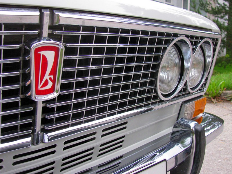

Eriti midagi tarka kirjutada ei olegi tegelikult. Palju on nokitud väikeste detailide kallal, mis piltidelt üldpilti kuigivõrd ei muuda. Näiteks pesin puhtaks originaal tööriistade koti ja komplekteerisin täpselt samamoodi nagi vana omanik oli seda teinud. Ta oli oma sinised derssipüksid ribadeks tõmmanud (ei tea kas naina kah teadis) ning nendest igale tööriistale oma kesta vorminud. Noh, et ei koliseks. Sai päris hää.
Pilt Pilt

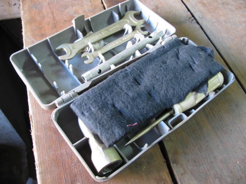

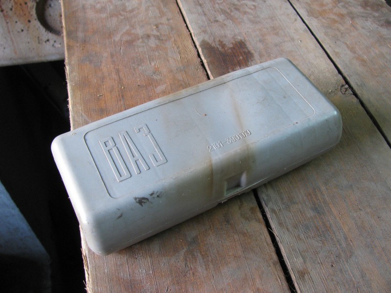

Samamoodi on olemas väike karbike. Ma küll ei mõista, milleks oli Ladal kaks tööriistakomplekti. Miks ei mahutatud kõike suurde kotti?

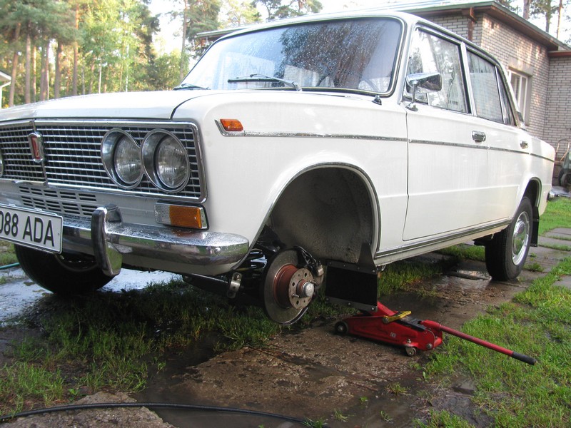

Uus varuratas sai omale kohale tõstetud. Iga värske detaili autole paigaldamise järel võib teda jälle oma 10 minutit niisama vahtida. Mingi peaviga ilmselt, aga niivõrd ilus tundub.

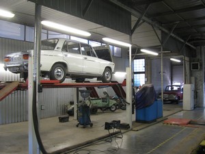

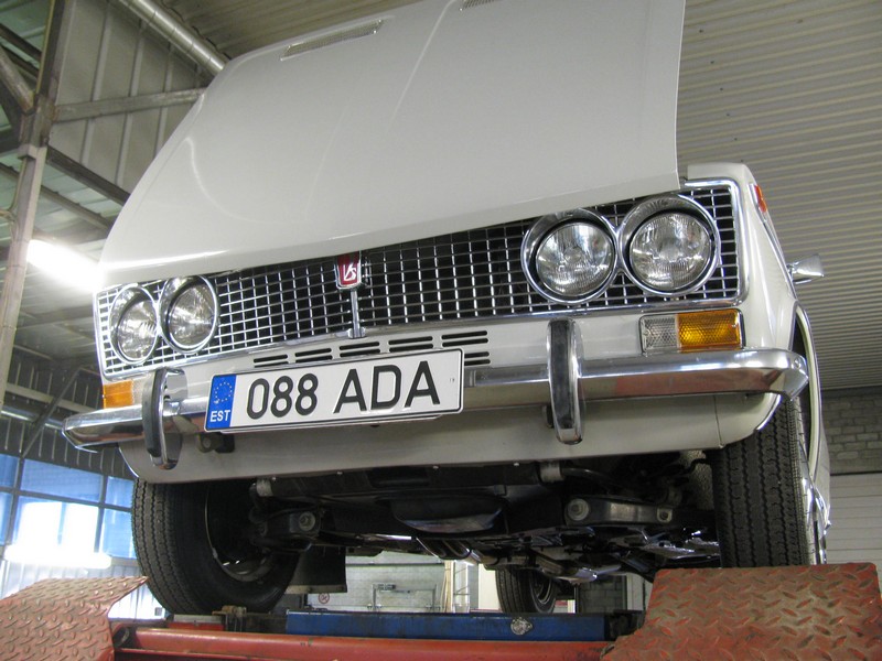

Seejärel sai sõidetud ülevaatuspunkti. Reaalselt ma ülevaatust teha ei tahtnudki, kuid huvitas mis seisus on pidurid, mis seisus veermik jne. Selgus, et parem tagumine pidur on kinni. Seda oli sõites tunda ka, et piduritega mingi jama on. Eriauhinna soovis ülevaataja anda summutile. See oli tõesti ilus töö isegi lähedalt vaadates. Topelt seintega, aspest vahel, servadest puhtalt kinni valtsitud jne. Pärast tööpäeva lõppu vahetas sõber "ülevaataja" autol veel mootori- ja käigukastiõli ka ära. Siis on julgem sõita.
Pilt Pilt

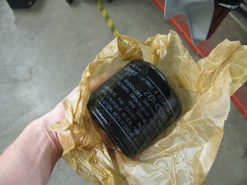

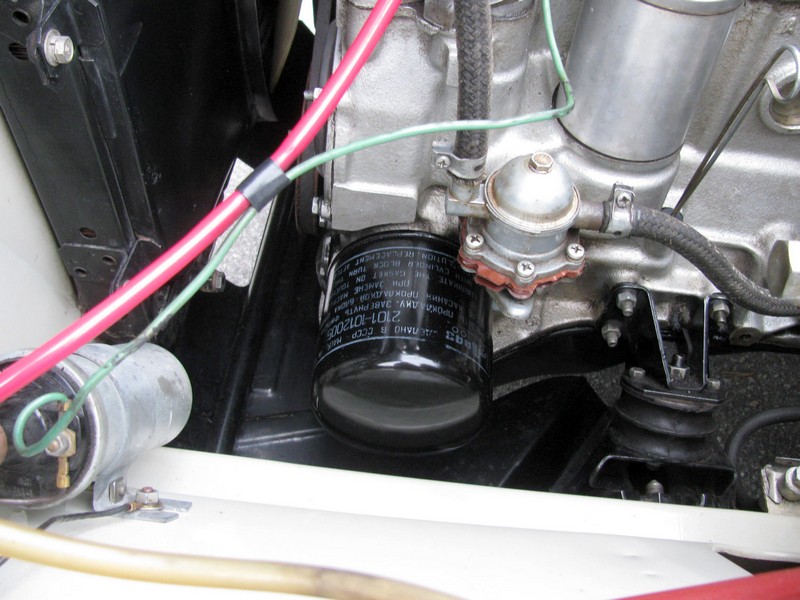

Sõber Peeter kinkis mulle vana kooli originaal õlifiltri. Tundub esmapilgul justkui tühine detail, kuid mul oli selle üle tõeliselt hea meel. Niivõrd ilus asi on ja sulab selle auto mootoriruumi justkui valatult. No kuidas ma paneksin mingi Champion filtri siia?

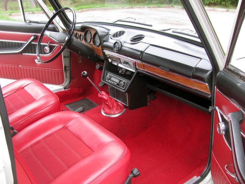

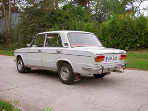

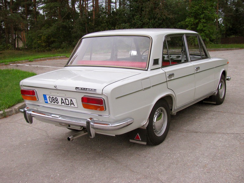

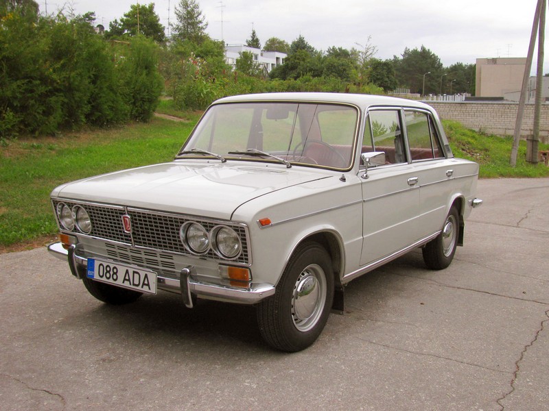

Noh ja selline ta siis lõpuks sai. Kõik ei saanud ideaalne ja eks jõuab veel pisiasju ka hiljem nokkida, kuid ega hetkel midagi enamat ka teha ei oska. Usun, et soovitud musta numbri peaks kätte saama, kuigi mõned tahtlikud ja sunnitud möödalaskmised originaalist võtavad maha väärtuslikke punkte.
Pilt Pilt
Pilt Pilt

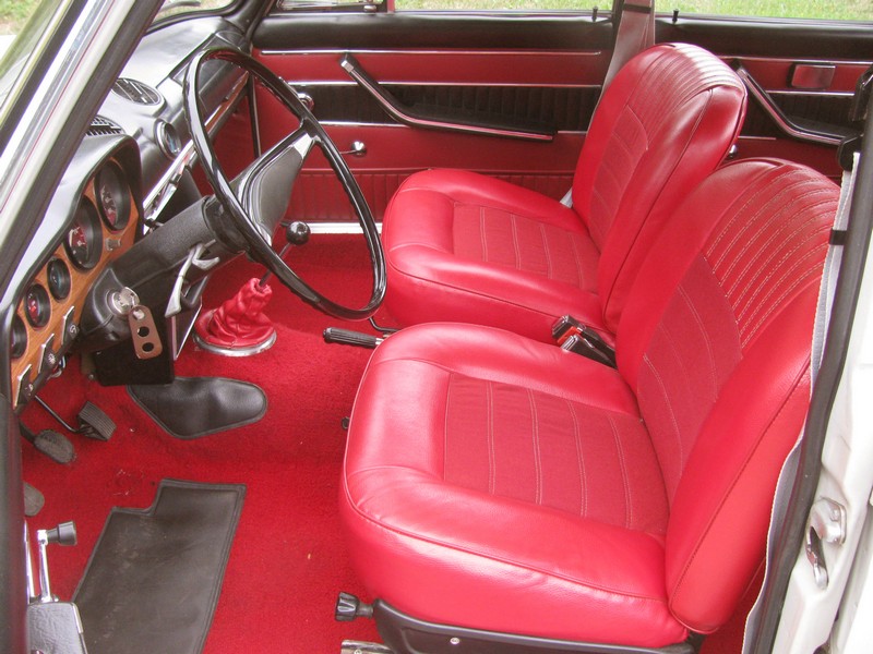

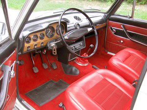

Armatuur sai komplekteeritud originaalina. Eemaldatud sai puidutuuning, vale kell ja kõige keskelt metalliplätakas mingi magnetiga kinnituva jura jaoks. Samuti sai tehtud uus konsool, valmistatud ette ilus originaalraadio ja põhjalik puhastuskuur. Gaasipedaali saladus on endiselt lahendamata. Võimalik, et seal on olnud pikk pedaal. Kindlasti oleksin ma nõus selle pika sinna panema kui ma kunagi sellise detaili otsa komistan, kuid hetkel jääb nii nagu on.
Pilt Pilt

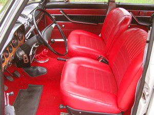

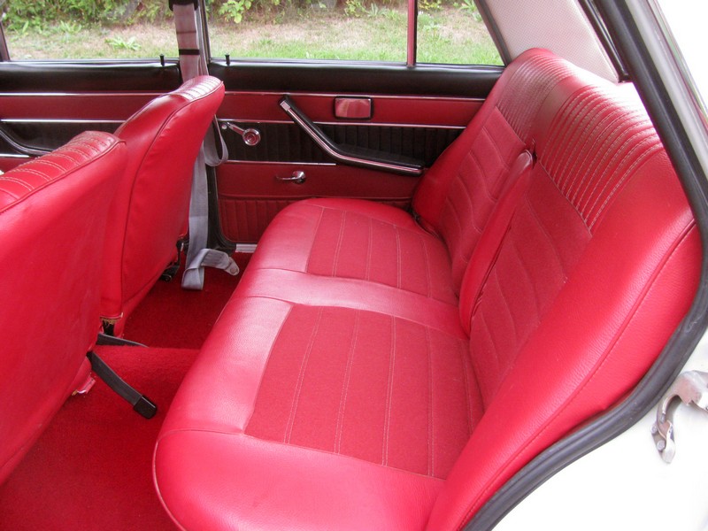

Esiistmed sai elementaarosadeks lammutatud ja korda tehtud. Tagaiste jäi nii nagu on. Isegi käetuge ei ole viitsinud korda teha. Tegelikult võiks ka selle katte maha võtta ja ära pesta. Piltidelt paistavad ka tutikad helehallid turvavööd, mille etiketilt leidsin valmistamiskuupäevaks mai 1974. Seega sobivad nad mu autosse suurepäraselt. Justkui olekski originaalid.
Pilt Pilt

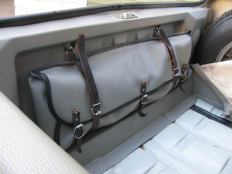

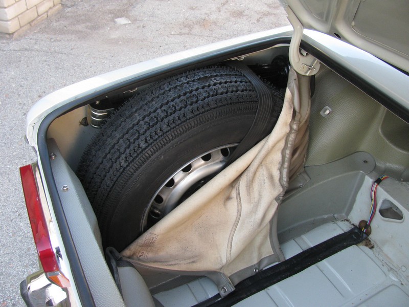

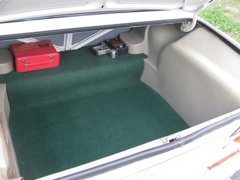

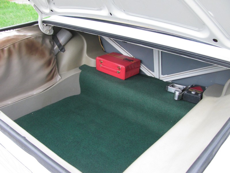

Pakiruum jäi nii nagu oli. Roheline matt põrandale, sest kobedat halli originaal matti pole seni leidnud. Kuid küll ta millalgi tuleb. Lada pakiruumi matt ei saa olla kuigi võimatu varuosa. Samuti tahan võimalusel välja vahetada varuratta katte.
Pilt Pilt

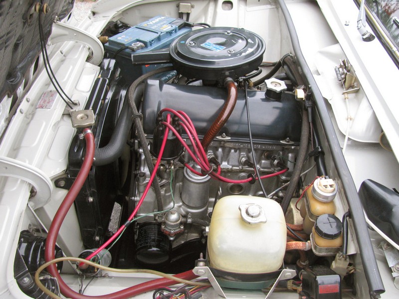

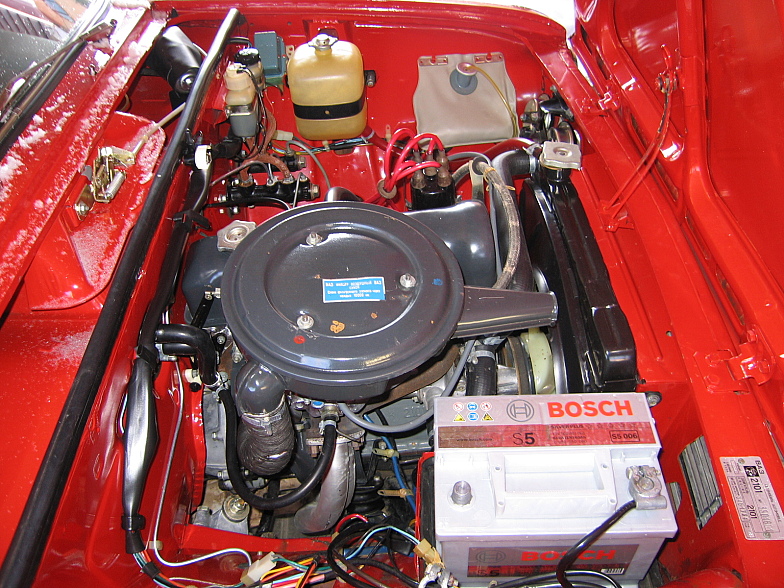

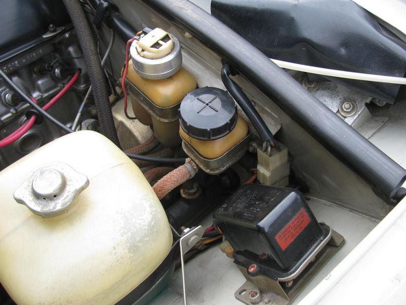

Mootoriruumi pesin ära ja käisin poleerpastaga üle kõik värvitud plekipinnad. Selleks eemaldasin kõik releed ja muud asjad, mis kinnituvad mootoriruumi küljeplekkid külge. Veel pesin seestpoolt puhtaks jahutusvedeliku paisupaagi ja värskendasin aknapesu vedeliku kotikese ilmet. Sai hulka ilusam kui enne, kuigi pildilt vahet näha pole.
Pilt Pilt

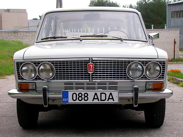

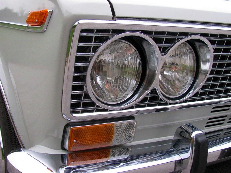

Tuled jäid kõik endised külge. Tean, et nad ei ole originaalid, sest tulede vahetusele on märkusi ka hooldusvihikus. Kuid üldiselt on kõik valgususseadmed korralikud, CCCP toodang ja häbeneda pole midagi. Hea meel on sellegi üle, et auto seisukord võimaldab teda ka lähedalt vaadata ilma et halb hakkaks.
Pilt Pilt
Kokkuvõttes - oleme komisjoni tulekuks valmis.

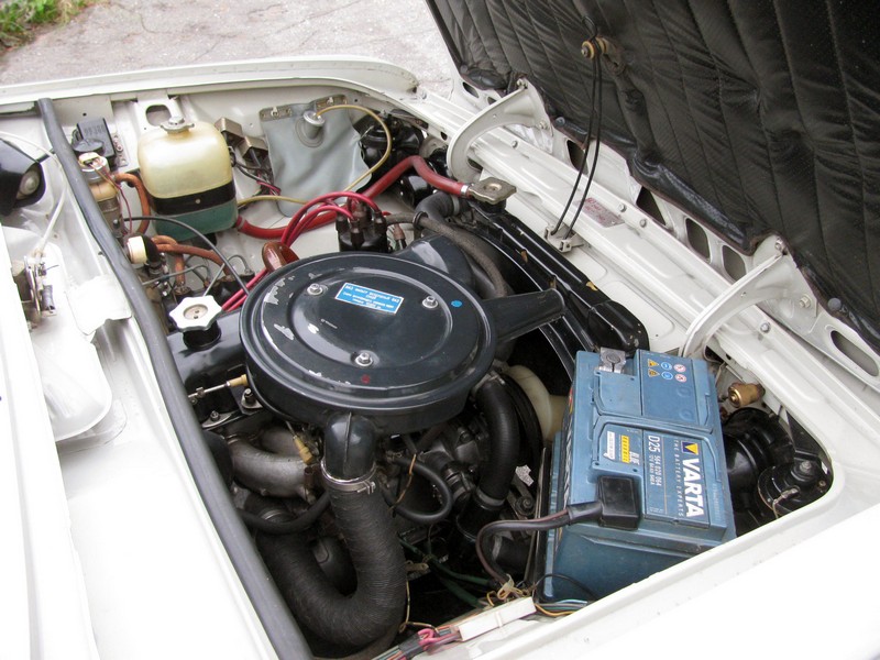

Mis tribunks too sääl parema esilaterna juures ilutseb?Pilt
strom99
Postitusi: 7
Liitunud: 20 Mär 2006 22:00
Asukoht: tallinn-harjumaa
Autod: passat,vaz 05,06,07
Postitus Postitas strom99 »
tõenäoliselt on see massilüliti.

Soovitan mootoril klapid ära reguleerida. Hakkab veel paremini tööle, kui seda hiljuti tehtud pole.
