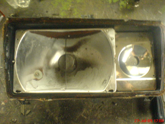

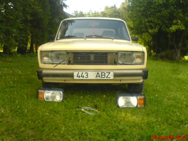

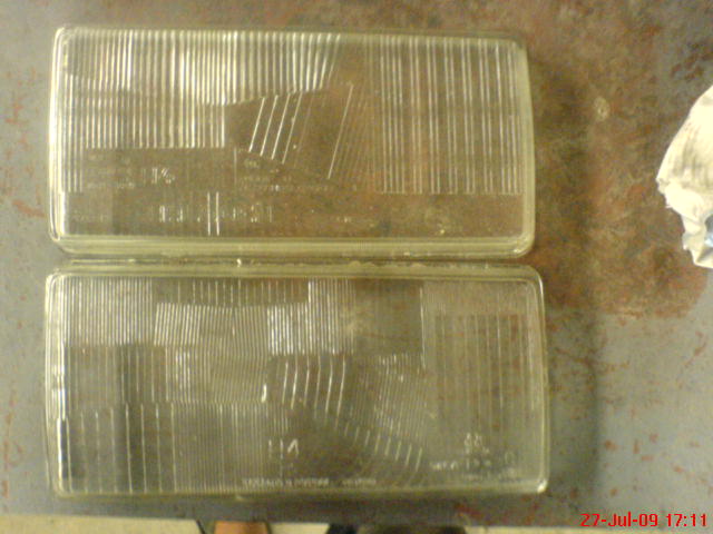

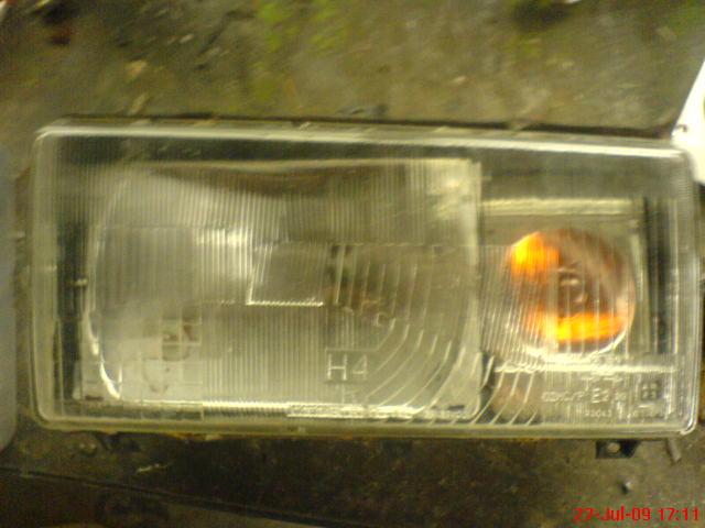

Täna otsustasin esitulesid modima hakata, kuid lahti võttes selgus "lõbus" tõsiasi reflektorid on tuksis:sein. Kuna beezil oli vasak tuli olemas oli mul tuledel võrdlus olemas..... kaks vasakultule klaasi üks (Vene toodang) teisest (Tsehhi) pikem:sein Tsehhi oma on õige suurusega.... siit hoiatus teistele klubilstele: ,,Tuleklaase on erinevas mõõdus!!!"
Alumine on u 1cm pikem;)
Minu unistus modimisest, kuna uusi tulesid "lõhkuma" ei hakka...
reflektorid on sellised:

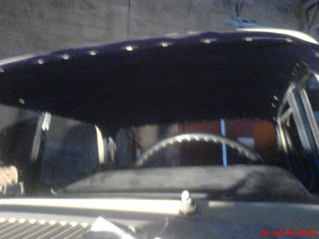

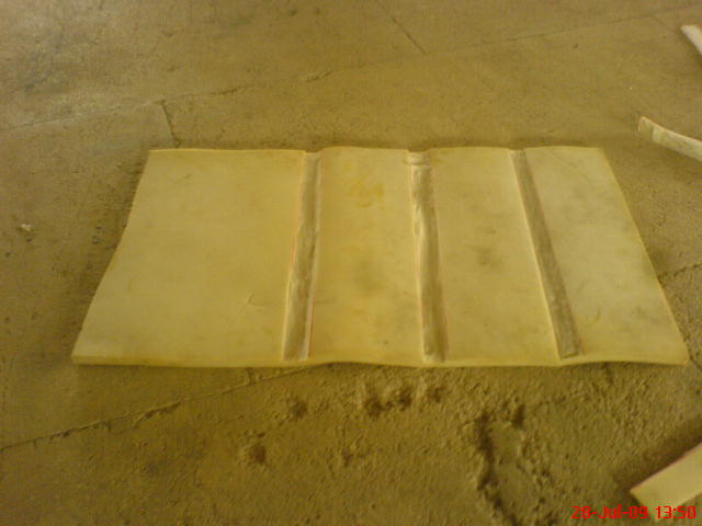

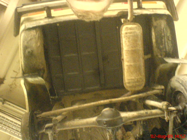

.Eile lisasin autole tagumise kaitseraua....
Täna laepolstri...
Algul porolooni sooned sisse...
...siis lakke...
... ja sellele laepolster, millest kunagi talvel juttu oli- sametist:spin:spin:spin:o:D..
:yllatunud:o:D:spin:P
Oma silm on kuningas Cambil näete...:spin

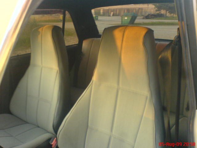

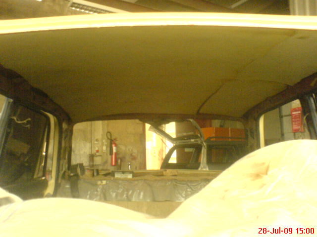

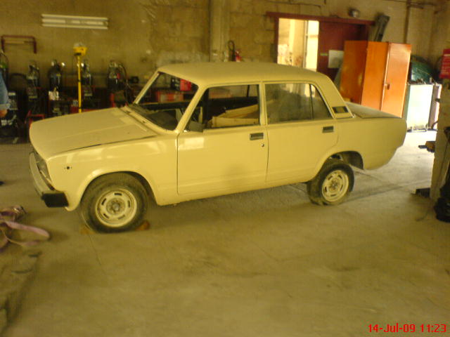

Eilsest on autol klaasid ees ja näeb väljast juba auto moodi:spin

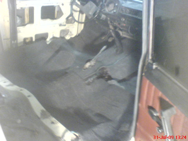

Täna leidsid autos koha sellised asjad...
... heli isolatsiooni vilt ja salongi must/hall vaip. Vildiga polnud probleeme kuid vaip:sein see ei taha üldse istuda, jupud vales mõõdus ja vormi ajamata- lihtsam oleks tulnud nullist ise teha:spin
Pilt kui vaiba paigaldamine oli väga alguses... Pilt
Vabandan piltide halva kvaliteedi pärast, liiga vähe valgust .

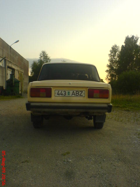

Postitusi: 868

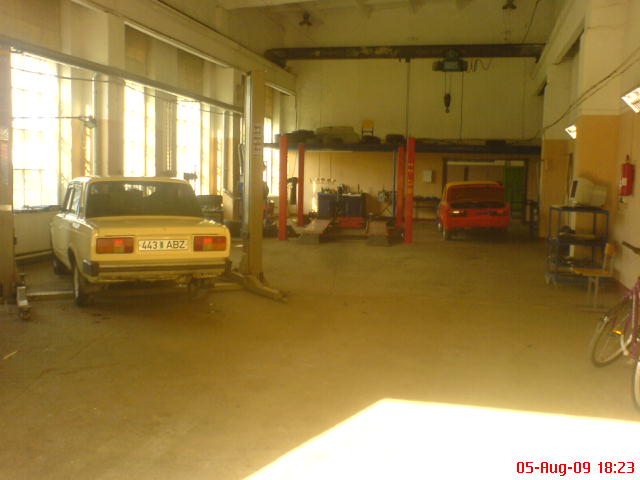

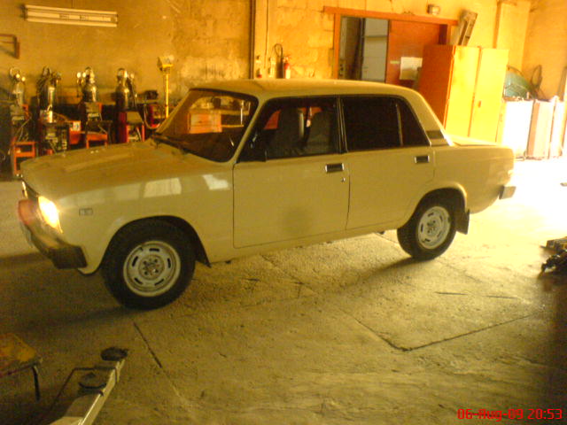

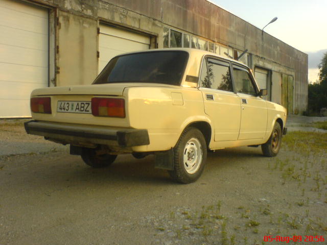

Tänase seisuga on auto vist (lugege veel on natuke teha) valmis:spin. Eile sai põhjalikult tutvutud Lada salongi soojendus süsteemiga, kraan ja radikas olid mingit müstilist soga täis:yllatunud ja läksid vahetusse(lõpetasin eile 00:30:D). Täna mässasin kelladega. 05-e originaal vee ja bentsu näidikud lähevad lahku väikeste kellade peale ja sinna suurde auku tuleb kunagi tahomeeter:spin. Juhtmetega sattusin täitsa ekstaasi, põnev oli üle pika aja loominguliselt ajusid ragistada:lol. Peab veel uurima, kuis ühendada tahokas ja õlirõhunäidik:spin. Homme sillastendi ja ülevaatusele...:D
mõned pildid:

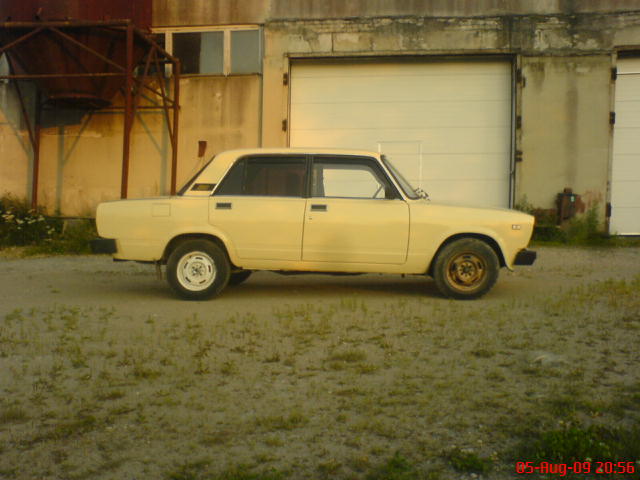

Veljed on kõik valged olemas:P

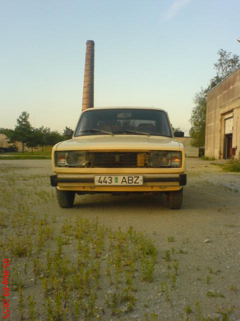

Täna eeskujulikult läbitud TÜV;) ja auto on nüüdsest tänava legaalne:spin. Täna nikerdasin tööle "uued" kellad(tahomeeter, bensiin ja vesi) 03-me omad, töötavad korralikult... Üldiselt on auto ikka üli vaikne. Kõige vaiksem Lada millega sõitnud olen:rolleyes
Kunagi tahaks veel kesklukku ja korralikku helisüsteemi siis oleks korras:P...
pilte:D...
Sillastendis...
Punase seis...

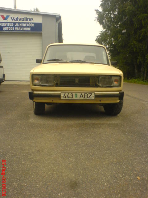

Tegelikult ole asi üldse hull liigub iseseisvalt ja õhtul panin juhipoole tule ka ette.
Väike võrdlus:spin:rolleyes:wow:D
Enne...
Nüüd...
Ilusat suve:D
Cambil näeme;)

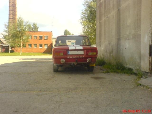

Punasega on sellised lood, et vanarauda ei lähe(sellist südant ei ole), jääb koju lõbu ja ralli autoks, mis aitab ka vahel majaümbrust korras hoida. Sügisel lehekoristus käruga jne. Kuna lähedal avati kaevandus saab sellega sealt materjali tuua.
Dokumendid tahaks küll maha müüa... Läbi on tal küljekarbid, mõned uksed kapot ja põhi nagu Ränirahnude auto :D Mädanemisest on jah kahju aga midagi parata ei saa loodus seadused vb teeb kunagi midagi... Müügi plaane ei ole...

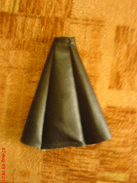

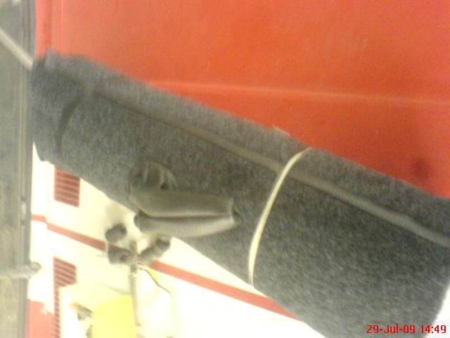

Enne cambile minekut tuli valmis teha ka kott käigukangile:spin

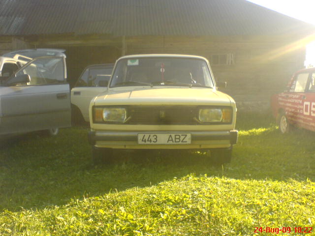

Kämbil oli ülitore... Probleeme tekkis Lihula- Haapsalu suunal Viaccessi tempos püsimisega;) Üldiselt võis autoga rahule jääda:P

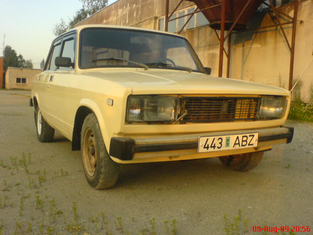

Cambilt jõudes sai kohe külge kruvitud uued tuled..
Punane sai endale vanad tuled:D

Konsool on väga lahe, cämbil ei tulnud pähe kahjuks sisse piiluda :sad
Uued esituled ka kõvasti paremad, vanad natuke nilbed kuna mingi valge silikooniga koostatud vist, reflektorid olid ka juba ei tea mitmendas nooruses.
