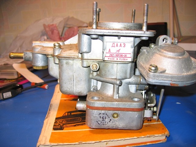

Sellepärast,et temal on 07 oma uus ja ilma lõtkudeta.07 omal võtad selle vaakumi jubina küljest ära ja paned 01 oma või vahetad üldse ülemise osa ära ja alt poolt võtad 01 jupid,et 07 oma mehaaniliselt avanevaks teha.
[Muudetud: 7-7-2008 Varblane]
Postitusi: 4926
mina soovitan kasutada korras karburaatorit autol - tavaseades karpal pole mingit mõtet 2k mehhaaniliseks teha eriti kui ökonoomsus tähtis...
muuta tuleb karpal - düüsid, segukaevud, liblikad.
tulemust kindlasti hinnata stopperiga - näiteks kiirendus 2000-5000rpm kolmanda käiguga... ma usun, et kopiku karpal pole mingit eelist 2107 karpa ees millel jämedam 2k lõõr ka veel...

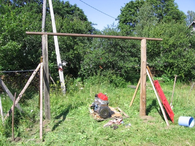

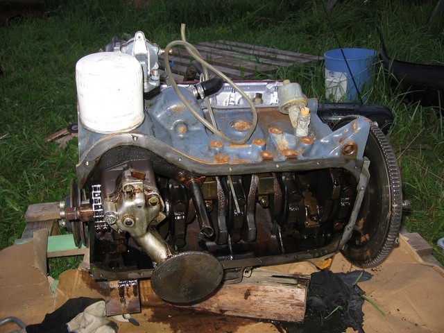

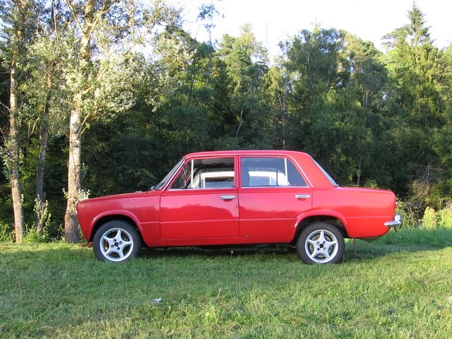

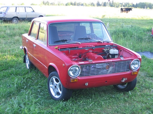

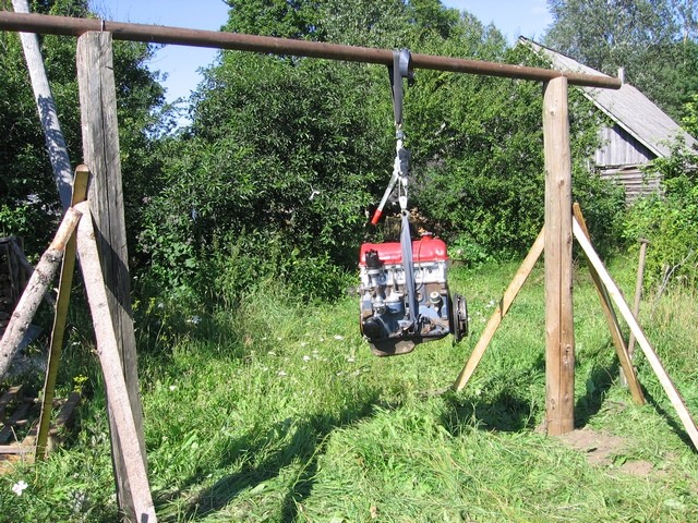

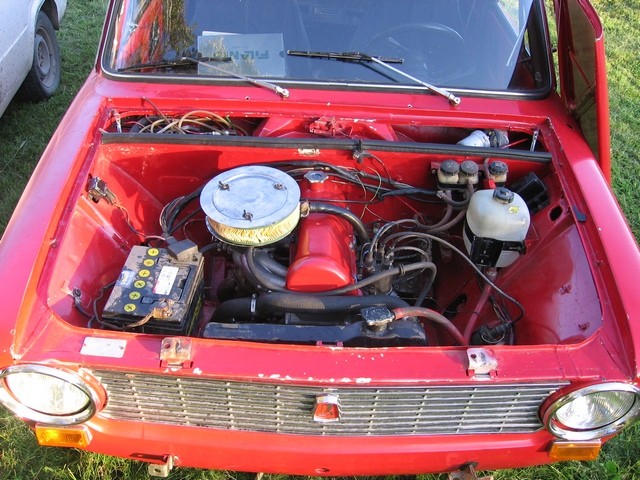

Mina olen vahepeal olnud toimekas!
Eriti paar viimast päeva olen aktiivselt tegutsenud selle nimel, et lõpuks mootor vahele saada.
Algatuseks panen pildi, milline see mootor kevadel välja nägi, vahetult peale ostmist. Tänaseks on see õnneks minevik:lol
Mootori juures tehtud siis:
*Korralik survepesu (ka käigukast sai puhtaks)
*Teine klapikambri kaas, ilusti värvisin punaseks ja puha
*"Uus" karteri põhi, terve vähemalt
*Uued vänvõlli otsasimmerid, karteri ja klapikambri kaane tihendid
*Kerge hooratas, uued hooratta poldid ja siduriketas
*Uus õlipump (nii kindluse mõttes, oli olemas ja sai ära vahetatud)
*Uued süüteküünlad (klassiekskursioonilt Perterburgi ostsin:spin)
*Sai tehtud ka lahtine õhufilter
*Uus õli ja filter. Hetkel sees pesuõli (esimene käivitamine on alles ees), pärast läheb sisse Comma õli.

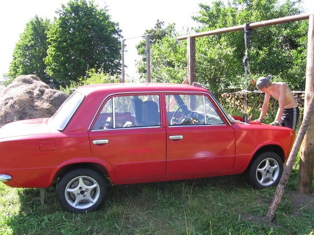

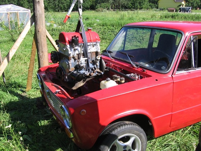

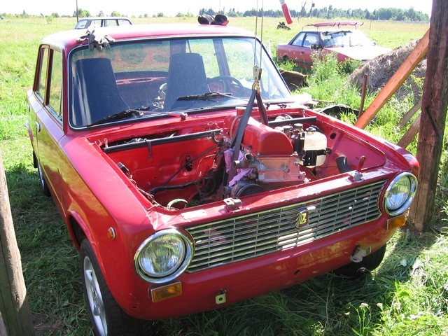

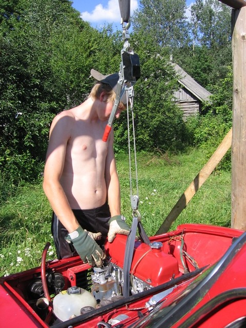

Remont käib
Täna ärkasin hommikul üles (no tegelikult kell 11:D) ja seadsin endale eesmärgi et õhtul 11 peab olema mootor paika tõstetud. Mõleldud - tehtud. Osa ajast võttis sellise kaadervärgi ehitamine, mille küljest oleks mõnus mootorit tõsta. Sai seegi tehtud (väga ilusti toimis) ja kella viieks oli mootor peal. Lõpuks:spin Saab vist asjad lõpuks liikuma...;)
Ja kohal ta ongi!
Punase märgi tegin ka ette.
Vedas et suvi lõpuks kohale jõudis, mingi vihmase ilmaga on õues jube sant toimetada. Käigukast ja muud jullad ka veel külge, siis saab mootorit kuulata juba:P

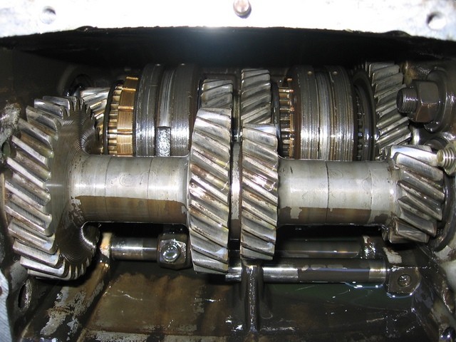

Minu viiene kast, mis külge läheb, seest:
Läbisõit peaks asjal olema 90 000km

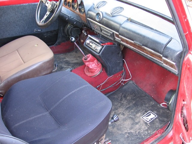

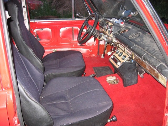

Sisse sai veel uus konsool ja kellade osa tehtud. Kelle meeldib, kellele mitte, pikemalt räägiks siis kui asi lõplikult valmis.

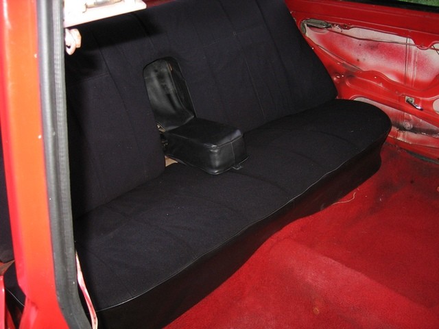

Tagaistme ja punase vaiba pesin ka survepesuriga ära;)
Jääge lainele, selle nädala sees peaks mootor esimesed paugud tegema.
[Muudetud: 28-7-2008 ToM]

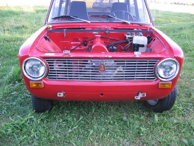

Ja mingi vanem pilt ka, kui sai prooviks pandud sisse
Ja kahjuks või õnneks pole see kindel, et see auto kämbile jõuab. Raha seab oma piirid, vaja on teha vormistamine, kindlustus, ÜV + auto veel poolik jne:(

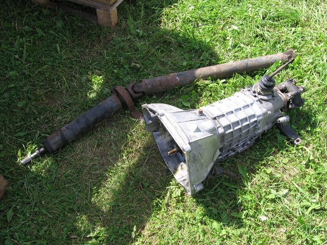

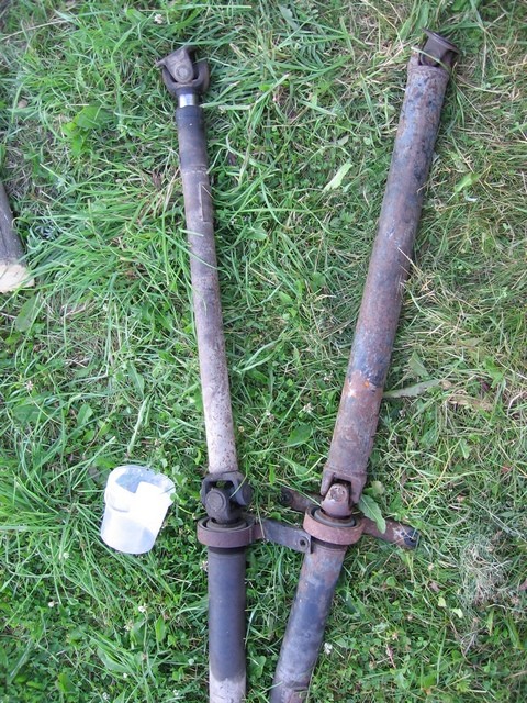

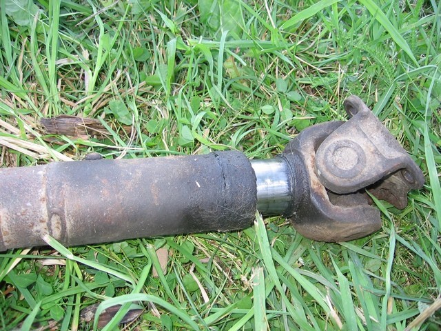

Pildil siis käigukast, mille ma alla panin (5 käiguline) ja kardaan, mida ma tahtsin alla panna, kuid mis mul kuidagi ei õnnestunud.
Tundub et Leidur Leo-l oli väga igav, kui ta seda autot remontis. Nimelt on kardaan ringi keevitatud:puzzled Ja ta käib pikemaks/lühemaks.
Vasakul Leo kardaan ja paremal korralik originaal.
Seda et see kardaan ringi on tehtud, märkasin ma juba seda alt ära võttes kevadel. Mõtlesin et olgu, panen korraliku originaali asemele, on kindlam kui mingi ise keevitatud jura. Aga võta näpust:D Ka tagasilla reduktori äärik on teine keevitatud ja originaal kardaan sinna külge ei lähegi:wow
No egas midagi, läks see kahtlane asi alla. Törts raskem on kui originaal aga kui ta pooleks ei lähe ega liigselt ei vibreeri siis las olla.

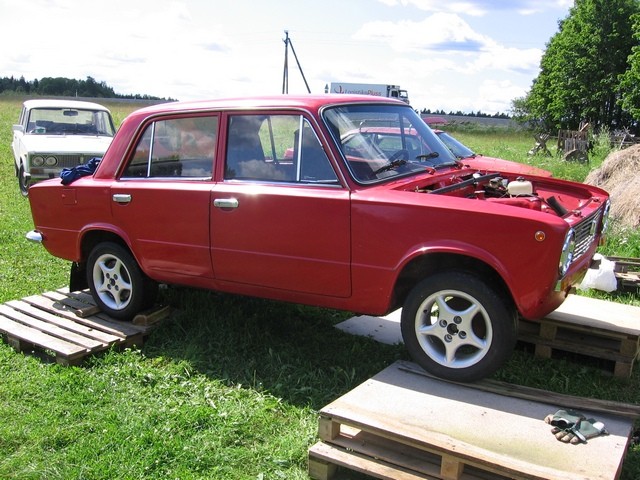

Käigukasti allapanekuks sai veidi üles tõstetud autot.
Kollektorite külgepanemine.
Väljalaskega oli päris paras jama. Kõik see algas väärakatest ja kõveratest pükstest ja seepärast jäi kogu süsteem veidi vildakalt alla. Üldiselt oleks uusi pükse vaja.

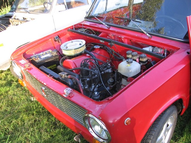

Üks esimesi käivitusi:
http://uk.youtube.com/watch?v=-ZrdZ0b0Vp4
ja üks esimesi sõite
http://uk.youtube.com/watch?v=qhwj6pAdjuY
Ja väike foto shuut ka tehtud. Nüüd olen väikese puhkuse ära teeninud, nädal aega jutti on lada ehitamine olnud mu põhitöö:o
Sõbrapilt
Kapoti alune
Üldiselt kõik praeguseks:D
